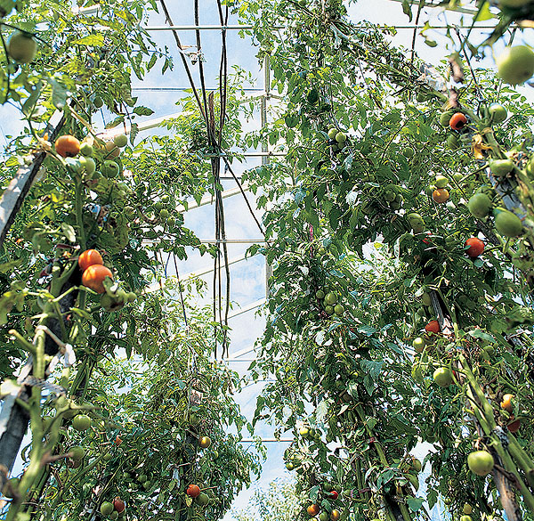

Оптимально спроектированные конструкции теплиц позволяют выращивать самые разные культуры- от чеснока до томатов Тепличные условия "Тепландия"

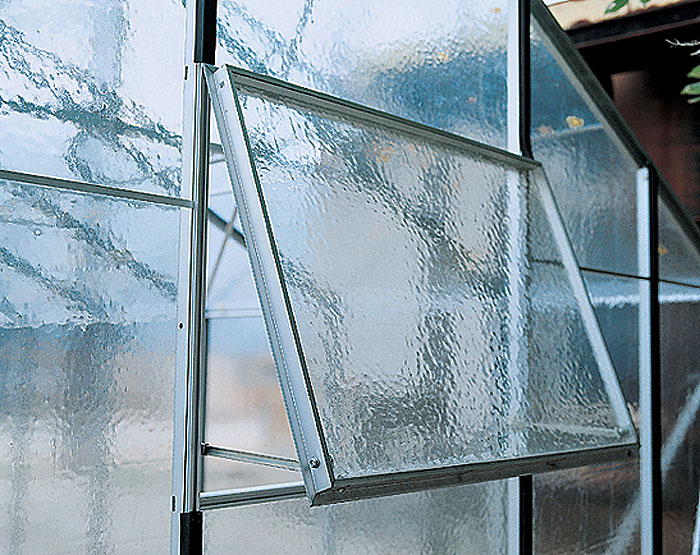

Тепличные условияФорточки теплиц открываются как вручную, так и механически. Во втором случае используется сила гидравлического механизма, содержащего специальную жидкость Тепличные условия "Воля"

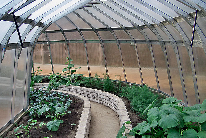

Арочные конструкции очень популярны у садоводов. Каркасы такой формы укрывают сотовым поликарбонатом или пленкой Тепличные условия Glass House

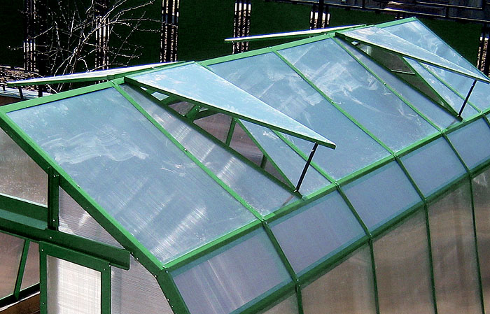

Тепличные конструкции требуют обязательной вентиляции. Она необходима не только для оптимального роста всех растений, но и для опыления некоторых культур. Проветривание осуществляется при помощи нескольких форточек и дверей Тепличные условия "Контакт"

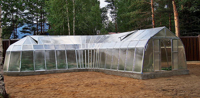

Современные теплицы при необходимости можно удлинять путем установки дополнительных секций. Атрехскатная форма каркаса зимой предотвращает попадание снега внутрь Тепличные условия "Glass House"

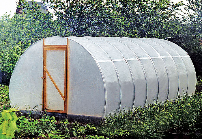

В качестве покрытия выбирают пленку, стекло или сотовый поликарбонат. Большинство производителей теплиц представляют покупателям все три варианта, оговаривая плюсы и минусы того или иного покрытия. Одним из самых дешевых считается пленка. Так, модель из оцинкованного профиля площадью 18,6м2 с одной дверью стоит около 5тыс.руб. ("Адвантаж Комплект"). Можно вообще приобрести один каркас- скажем, модель "Огурчик" ("Воля") площадью 4,8м2 (1,5тыс.руб.), который потом легко самостоятельно накрыть пленкой. Чаще всего пленку крепят на арочный каркас, а иногда она заменяет и двери- например, модель "Перчина" за 2300руб. («Воля»). Осенью пленку снимают с каркаса и хранят в помещении. При необходимости в следующем году каркас можно передвинуть на другое место.
Правда, пленка- материал не очень долговечный: в среднем ее используют 2-3 сезона. Для защиты этого покрытия от ультрафиолетового излучения проводят специальную стабилизирующую обработку. Еще один недостаток пленки- малая теплоизолирующая способность: днем растениям жарко, и теплицу надо вентилировать.
