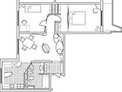

2. Концептуальное предложение «Фабрика комфорта»
За рамками стандарта
В основе замысла не столько улучшение эстетики квартиры, сколько ее функциональное совершенствование. Для достижения этой цели в первоначальную планировку пришлось внести существенные изменения. Ванную было решено объединить с туалетом и расширить за счет коридора. Для оборудования шкафа в коридоре возвели стенку из блоков ТИГИ-KNAUF. В гостиной сломали перегородку, а в несущих стенах сделали два проема друг против друга. Они соединили гостиную с кухней и вновь образованным холлом между спальней и детской. Перенесение проемов позволило устроить в комнате родителей гардеробную (фабрика NEOFORM).
Жесткость планировки смягчена появлением в гостиной криволинейных стен. В результате эта увеличенная за счет холла комната становится многофункциональной. В ней должны появиться зона приема гостей, домашний кинотеатр и небольшое рабочее место. В центре помещения — вращающаяся подставка из дерева и металла, объединяющая в себе тумбу под телевизор и секретер («домашний офис»). Стеллажи из гипсокартона, как будто вырубленные в толще стены, создают дополнительную «жилплощадь» для книг. А пластиковые книжные полки Bookworm фирмы KARTELL продолжают тему сочетания в пространстве плавных и прямых линий.

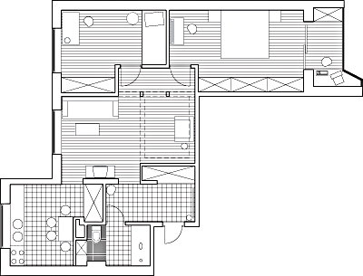

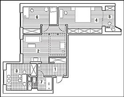

3. Концептуальное предложение «Книга»
Идею интерьера характеризует как раз то, что мы обычно ищем в книге: хороший сюжет и красивые иллюстрации.
Прихожая напоминает интригующее начало повествования, сюжет развивается при нашем движении в пространстве, а куда — подсказывают привлекательные уголки квартиры. Их и хочется сравнить с иллюстрациями в книге. «Картинки» акцентированы (или обрамлены?) светом. Кульминацией, соединившей целый комплекс впечатлений, вполне законно становится кухня. А эпилог, которым заканчивается день, — это, конечно, спальня.
Первое, что мы видим, открывая дверь квартиры, — это огромный книжный шкаф, протянувшийся из прихожей в гостиную и удлиненный зеркалом. Он как будто декларирует приоритеты хозяев и, видимый отовсюду, задает уровень общения. А вот телевизору словно не нашлось места, его просто подвесили к потолку, еще раз подчеркнув, что главное в укладе этой семьи — книги.
Каждый предмет обстановки непременно вызывает «книжные» ассоциации. Прихожая гладкостью светлых плоскостей напоминает форзац. Дверцы шкафов — рогожка, натянутая на раму темного дерева, — ассоциируются с тканью переплета.
Интересно, что межкомнатных дверей всего две: одна ведет в детскую, другая — на кухню. А вот в спальне двери нет вовсе, преградой для любопытных взглядов становится стена. Источник света с разноцветными фильтрами, создающий в комнате красочный полумрак, спрятан за перемычкой на потолке. Остальные помещения украшены традиционными люстрами и торшерами. Приятно, что даже в санузле, вместо набивших оскомину галогенок, — плоская «тарелка» под потолком.

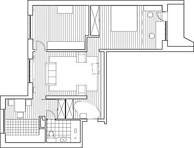

4. Концептуальное предложение «Изумрудный зонт»
Этот проект можно реализовать быстрее и легче остальных, поскольку практически все изменения интерьера происходят только за счет декоративных приемов. Перепланировки в привычном (и устрашающем) понимании не требуется. Сносятся перегородки между гостиной и коридором, туалетом и ванной. В последнем случае можно увеличить высоту потолка, демонтировав типовую кабину. Поскольку сантехника в объединенном санузле оказывается на новом месте, водопроводные и канализационные трубы удлиняются (имеет смысл заменить их металлопластиковыми). Здесь же появляется электроподогрев пола фирмы DE-VI.
Ломаная конфигурация квартиры определила появление зеркальных плоскостей, которые создают иллюзорный мир дополнительных пространств. Узкий коридорчик между прихожей и кухней увеличивается за счет встроенных шкафов. Одна из его стен (изогнутая) собрана из металлопластиковых и зеркальных панелей.
Все окна предполагается заменить деревоалюминиевыми с тройным остеклением, старые двери — белыми финскими. Электрощит с ОЗУ и автоматами (исключая электросчетчик) перенесен в квартиру, для проводки использован медный кабель с двойной защитой.
