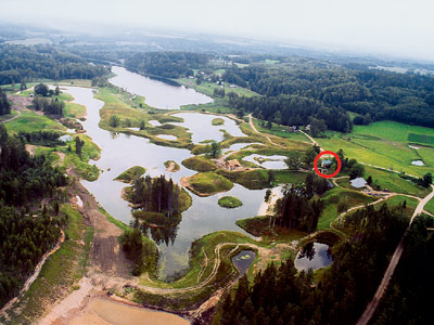

Выбор места для домаТерритория поселка площадью около 200 га, где расположен дом, имеет искусственно созданные небольшие пруды, пригорки и низины. Это было сделано для того, чтобы будущие владельцы коттеджей могли наслаждаться всеми прелестями "первозданной" "природы". Местоположение постройки было детально продумано: к участку ведет собственная подъездная дорога, ответвляющаяся от общей трассы Выбор места для домаРуководитель проекта Айварс Звирбулис. Фото Карена Манько
Участок специально организован так, чтобы дом находился на возвышенности. Треть владения занимают водоемы, устроенные на разных уровнях, и лесные деревья Выбор места для домаРуководитель проекта Айварс Звирбулис. Фото Карена Манько Выбор места для домаАрхитектор Илзе Жейвате. Фото Карена Манько Выбор места для домаЭтот дом на высоком берегу реки Абавы в районе Восточно-Курземской возвышенности возведен на старом каменном фундаменте. Комплексное техническое обследование местности показало, что фундамент полуразрушенной постройки, заложенный на глубине 1,5м, полностью сохранился. Аанализ уровня грунтовых вод выявил крайнюю опасность отступления при будущем строительстве от заданных габаритов - 814м. Конечно, фундамент можно было и демонтировать, но при разборке имеющейся конструкции грунтовые воды могли заполнить образовавшиеся пустоты Выбор места для домаМинимальные расстояния между постройками на участках согласно существующим нормам Выбор места для домаДанное сдвоенное сооружение находится в глубине участка, большие панорамные окна смотрят на юг, где протекает река. Подъезд к строению возможен только с северной стороны.

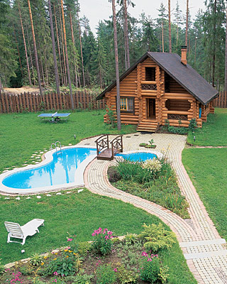

Архитекторы Даце Брезинска, Ева Скадиня. Фото Карена Манько Выбор места для домаЖилой дом, как правило, ставят "лицом" (главным фасадом) к дороге и параллельно ей, с отступом не менее чем на 5м, а от боковых границ участка- 3 м.

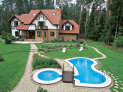

Архитектор Оксана Хлебородова. Фото Карена Манько Выбор места для домаЕсли территория имеет довольно значительный уклон, ее надо разбить на отдельные террасы по высоте. Может получиться весьма привлекательная композиция ландшафтного рельефа и построек. Вместах перепадов, где уклон местности превышает 10-15, следует сооружать открытые лестницы.

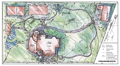

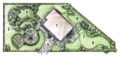

Территория участка спланирована так, что образовались две функциональные зоны- жилая и хозяйственная.
План участка:
1- дом;
2- клумбы;
3- парадная площадка;
4- водоем;
5- подъездная дорога;
6- газон;
7- площадка для сушки белья;
8- мусоросборник
