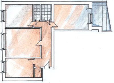

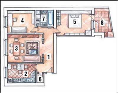

Существующая планировка хозяйку устраивала. От популярного ныне соединения кухни с гостиной отказались, зато решили совместить санузел. Аеще- демонтировать все антресоли, убрать дверь, отделяющую коридор-прихожую от гостиной, а сам проем расширить и украсить. Помимо этого предстояло полностью заменить электропроводку, окна и двери, трубы водоснабжения и канализации, сантехнические приборы и радиаторы отопления, оборудовать электроподогрев пола в ванной, остеклить и утеплить лоджию (без выноса отопления) и произвести весь комплекс отделочных работ- обновить пол, поверхность стен и потолка.
Хозяйка сама наняла строительную бригаду (по рекомендации, посмотрев уже завершенный объект). Таким образом, на архитектора ложились выполнение и деталировка проекта и последующий авторский надзор над ходом работ. На все, включая отделку, ушло, как и планировалось, тримесяца- с 1 марта по 1 июня 2002 года.

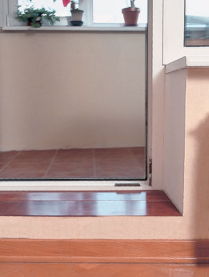

Уровень пола во всей квартире сделали единым, без порогов и подиумов. Только в ванной стяжку расположили на 3см ниже, чем в остальных помещениях. После полного затвердевания (созревания) cмеси "Бирсс16" (через 78 часов) поверх нее, для окончательного выравнивания поверхности, залили тонкий (0,5см) слой самовыравнивающейся смеси "Ветонит" (OPTIROCK, Финляндия). Когда пол в комнатах был выровнен, стало возможным точно рассчитать его окончательный уровень (по проекту от стяжки он поднимется еще почти на 3см- 12мм фанеры, 15мм паркета плюс слой клея). Определив уровень "чистого" пола, установили дверные коробки так, чтобы впоследствии между паркетом и низом дверей образовался зазор в 5-10мм для естественной вентиляции помещений. После монтажа итальянских дверных коробок из ольхи их поверхности тщательно заклеили малярным скотчем. Дверные полотна только примерили и сняли до завершения отделочных работ. Входную дверь заменили новой деревянной. Снаружи установили вторую входную стальную дверь. Она оснащена замком с трехсторонней системой запирания, внутренней задвижкой и еще одним, обычным замком.

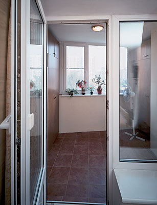

Вместо старых окон установили новые пластиковые (ПВХ) от фирмы KALEVA из профиля фирмы REHAU с двойными стеклопакетами. Лоджию остеклили продукцией той же фирмы, но уже с одинарным стеклопакетом. Окна снабдили новыми подоконниками, а открывающиеся створки дополнили противомоскитными сетками.

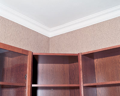

В спальне и кабинете, используя полиуретановый клей, повесили недорогие потолочные карнизы из полиуретана ("ЕВРОПЛАСТ", Россия). Затем загрунтовали и покрасили в один слой и карнизы, и потолки. Окончательная, или, как выражаются маляры, "чистовая окраска" осуществляется после всех "пыльных работ". Внашем случае- после циклевки полов. Тогда-то все потолки и были еще раз покрыты водоэмульсионной краской Supervais "срастушевкой поперек и вдоль света», то есть закатаны валиком перпендикулярно, а затем параллельно направлению потока дневного света, льющегося из окон.

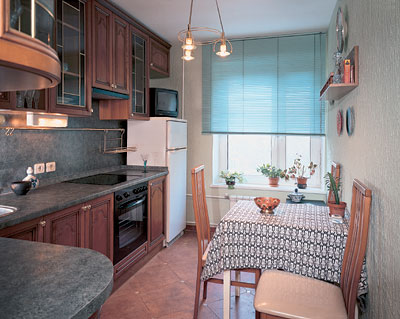

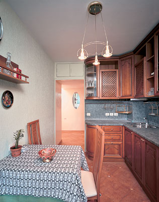

Возвращение бронзового ангелаШероховатая, рельефная поверхность стен кухни создана с помощью краски Strukturputz (SPS, Нидерланды). Темная кухонная мебель собрана из готовых, дешевых элементовотечественного производства. Деревянные жалюзи, пришедшие на замену обычным кухонным занавескам, куплены в магазине IKEA Стены в спальне и кабинете шпаклевали два раза, поскольку требовалось подготовить поверхность для ровного наклеивания обоев. Ав гостиной, наоборот, штукатурку умышленно не выглаживали так тщательно. По замыслу автора проекта, здесь стремились создать эффект старых стен, ради чего сохраняли мелкие неровности и шероховатости. Эти стены покрыли итальянской фактурной краской фирмы OIKOS, оставляя на поверхности потеки и грубые следы широкой малярной кисти- "длянатуральности". Вприхожей и во всем длинном коридоре на стенах- светло-палевая венецианская штукатурка, покрытая после высыхания полуматовым восковым составом.
На стены кухни нанесли декоративное рельефное покрытие Strukturputz. Это так называемая структурная краска на базе искусственных смол и мелкого кварцевого песка. Она позволяет создавать разнообразную рельефную структуру, чем и воспользовался архитектор. Покрытие сначала нанесли обычным шпателем на загрунтованную стену, а затем, уже зубчатым шпателем, движениями сверху вниз, придали поверхности рельеф, напоминающий кору дерева. Когда "кора" затвердела, ее покрыли водоэмульсионной краской фисташкового цвета фирмы TIKKURILA в два слоя.

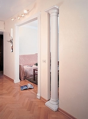

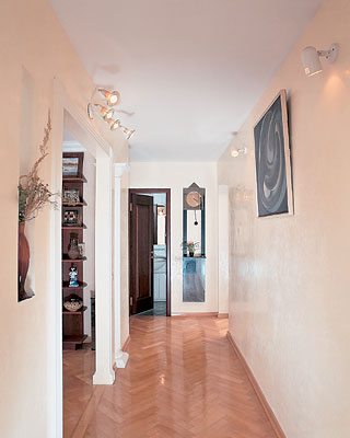

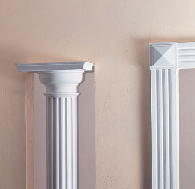

Возвращение бронзового ангелаВсе гипсовые архитектурные детали монтировали и устанавливали после того, как были завершены паркетные работы и укреплены плинтусы На границе между прихожей и гостиной строители воплотили изящную и лаконичную фантазию Алексея Иванова на тему античного портика. Создав в типовом доме эту архитектурную композицию, автор проекта подарил квартире оригинальный облик. Удалось совершенно избавить жилище от того утомительного однообразия, которым отмечены (итем самым обезличены) тысячи ему подобных.

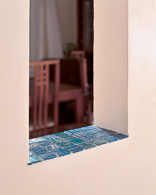

Широкий проем между коридором и гостиной сразу притягивает к себе внимание. Асоздавали его так. Сломав старую перегородку, на ее месте возвели новую из КББ- легких керамзитобетонных блоков. При этом увеличили размеры входного проема и прорезали по обе стороны от него два несимметричных сквозных отверстия: слева- пониже (10015см), справа- повыше, почти до потолка (20040см). Поверхность новой стены оштукатурили, выровняли и окрасили- так же, как и стены в гостиной. Вправый, узкий проем поставили литую гипсовую колонну (мастерская "ПЕТЕРГОФ"), размер которой архитектор очень точно соотнес с пропорциями этого небольшого и невысокого помещения. Сам портал "одели" строгим геометрическим профилем. Нижнюю плоскость левого проема, похожего на бойницу, облицевали мелкой цветной мозаичной плиткой. Врезультате гостиная и прихожая преодолели былую взаимоизолированность. Прихожая, согласно сценарию архитектора, стала обозначать "зону встречи", а широкий нарядный портал- гостеприимный вход в «зону общения».
