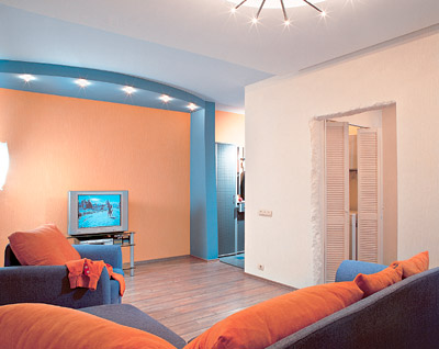

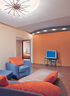

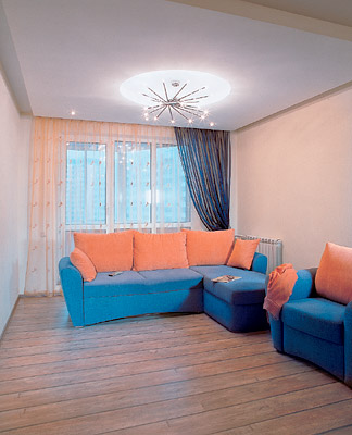

Вокруг оранжевой стеныГостиную увеличили на 7,6м2, присоединив к ней площадь холла. Для футуристической люстры (DZES, Италия) с мелкими лампочками и точечных галогенных светильников (OSRAM) установили понижающий трансформатор. Новый широкий проем, ведущий в приватную зону, усилили так же, как и проем кухни Вокруг оранжевой стеныСтена, вдоль которой будет размещена вся техника, окрашена в ярко-оранжевый цвет (краска Beckerplast 3), что привлекает к ней внимание, как к театральной сцене. "Сцена" выделена синим пилоном и козырьком, а соседняя белая стена только усиливает этот контраст

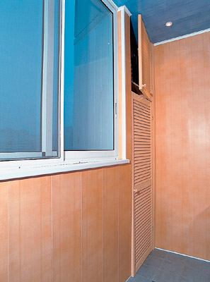

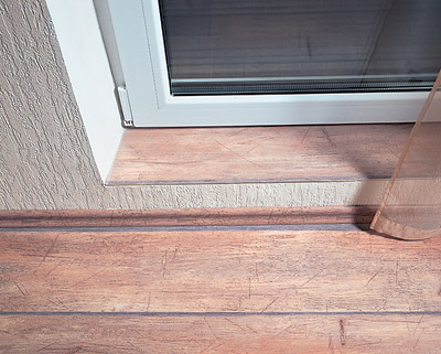

Вокруг оранжевой стеныПорог лоджии отделали ламинатом, а ее стены- деревянными панелями Вокруг оранжевой стеныВ коридорчике создали чулан, закрытый решетчатыми дверцами. Внем стиральная машина и бойлер Вокруг оранжевой стеныЛетним вечером из зимнего сада, сквозь новые, со стеклянными полотнами, двери лоджии и прозрачные шторы, выполненные по эскизам Дмитрия Федорова, гостиная выглядит особенно уютно. А днем здесь всегда много света Вокруг оранжевой стеныГостиную щедро залили дневным светом сквозь новое остекление. Радиатор отопления смонтировали на соседней стене, развернув под углом 90Вокруг оранжевой стеныВ спальне конструкция потолка та же, что в гостиной и детской. Плетеная мебель- от IKEA. Люстра- Altea (MICRON, Италия) Вокруг оранжевой стеныВся кухонная мебель от "МАРТА" выполнена из итальянского полуфабриката в желто-синих тонах Вокруг оранжевой стеныЧетыре синих стеклоблока в декоративной стенке, шесть квадратов синей керамической плитки на полу и синий фасад кухонной мебели- весь интерьер собран в единый ансамбль Вокруг оранжевой стеныПлан до реконструкции Вокруг оранжевой стеныПлан после реконструкции

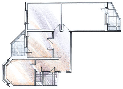

В редком панельном доме планировка квартир интересна и удобна, чаще- наоборот. Немало времени и денежных средств уходит на исправление ошибок строителей и ликвидацию недоделок. Но в результате переустройства и ремонта и такое жилье может оказаться вполне приемлемым для современной семьи из трех человек.
Квартира
Вокруг оранжевой стеныПроем между прихожей и гостиной оформили порталом, одна из границ которого наклонена под углом 5. Благодаря этому из прихожей полностью виден нарядный декоративный козырек в гостиной У владельца квартиры в панельном доме очень немного возможностей для доведения ее планировки до желаемого уровня. Ведь практически все стены здесь несущие, а ненесущие зачастую играют по проекту разгрузочную роль. Сегодня речь пойдет о трехкомнатной квартире в современном панельном доме серии П44Т. Общая площадь- 76м2, жилая- 44,8м2, высота потолков- 270см.
Стандартная планировка с изолированными комнатами и небольшим коридором привлекательна просторной кухней с эркером, а также двумя лоджиями. Наружные стены состоят из трехслойных панелей толщиной 280мм, облицованных снаружи декоративным кирпичом. Внутренние несущие стены железобетонные, 140- и 180-миллиметровые. Перегородки имеют толщину 80мм. Перекрытия железобетонные, толщиной 140мм. Сокнами повезло: строители установили новые теплозащитные конструкции с двухкамерным остеклением, так что менять их не было необходимости.
Замысел: мечты и пожелания
Архитектор Дмитрий Федоров, к которому обратились владельцы квартиры, начал свою работу над интерьером с того, что раздал им домашнее задание. Он попросил каждого члена семьи описать будущее жилье на бумаге. Документально зафиксированные пожелания (в виде маленьких сочинений, написанных в вольном стиле) послужили точкой отсчета для проектирования. Основными идеями стали: 1- свобода передвижения; 2- зонирование всей площади так, чтобы каждый член семьи мог жить, никому не мешая; 3- комфорт мест общего пользования.
Перепланировка
В панельном доме серии П44Т плиты перекрытия уложены не вдоль несущих стен, а перпендикулярно им. Это облегчило задачу архитектора, позволив ему снести целую перегородку, отделяющую гостиную от коридора. Таким образом, отодвинули границу гостиной и увеличили жилую площадь на 7,6м2. Часть коридора отдали под бойлерную, предусмотрев место и для стиральной машины. Проход на кухню устроили из гостиной, усилив проем и придав его краям неправильную форму (это привнесло в атмосферу гостиной особую ноту). Чтобы не загромождать и так небольшое пространство лишней мебелью (в малогабаритных квартирах типовых домов, как всем известно, места очень не хватает), в родительской спальне пришлось выделить уголок для маленькой гардеробной комнатки. Наконец, на лоджии, примыкающей к гостиной, устроили уютный зимний сад.
Таким образом, общая площадь квартиры, как несложно догадаться, осталась прежней. Однако в результате прибавления 7,6м2 бывшего холла и вычитания 4,3м2 гардеробной комнаты жилая площадь увеличилась на 3,3м2.

ГОСТИНАЯ И ТАМБУР
Прорезание проемов в несущих стенах и их усиление 4,5м2 54 243 Диск с алмазным напылением BOSCH (Германия), бур MAKITA (Япония) Компл. 594 594 837
Прокладка электрокабеля, телефонного и антенного кабеля 25 пог. м 5,5 138 Комплект кабелей 25 пог. м 1 25 163
Выравнивание стен 43м2 8 344 Штукатурка «Ротбанд» 301кг 0,2 60 404
Грунтовка стен 43м2 2 86 Грунт Scotte Grund 6 л 4,8 30 116
Шпаклевка стен 43м2 4 172 Шпаклевка «Фугенфит» 11 кг 0,34 4 176
Устройство стяжки 21,5м2 8 172 Сухая смесь «Бирсс 16» 1290 кг 0,05 65 237
Устройство подшивных двухуровневых потолков 21,5м2 20 430 Гипсокартон «Кнауф-лист» с монтажными профилями 32,7м2 11 360 790
Подготовка потолков под покраску 32,7м2 9 294 Стеклоткань «Паутинка», шпаклевка «Фугенфит», грунт Scotte Grund 32,7м2 5,7 186 480
Покраска потолка 32,7м2 7 229 Краска Beckerplast 3 3 л 4 12 241
Оклейка стен обоями 43м2 4 172 Обои под покраску RASCH (Германия) 43м2 1,7 73 245
Покраска стен 43м2 3 129 Краска Beckerplast 3 4 л 4 16 145
Монтаж светильников 10 шт. 8 80 Светильники OSRAM 10 шт. 10 100 180
Монтаж люстры 1 шт. 8 8 Люстра DZES (Италия) 1 шт. 197 197 205
Установка радиатора отопления 1 шт. 50 50 Радиатор SIRA (Италия) 1 шт. 80 80 130
Установка розеток и выключателей 10 шт. 4 40 Электроустановочные изделия PRODAX 10 шт. 3 30 70
Монтаж ламинированного напольного покрытия 21,5м2 8 172 Ламинированное напольное покрытие KRONOSPAN (Швейцария) с подложкой и плинтусом 21,5м2 10 215 387
ИТОГО 2759 ИТОГО 2047
ВСЕГО 4806

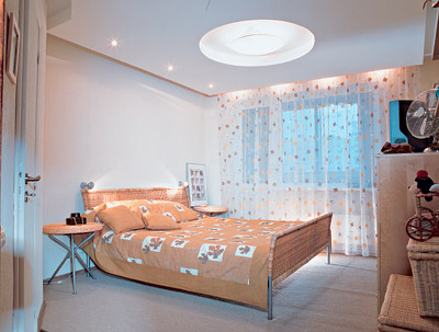

СПАЛЬНЯ и ГАРДЕРОБНАЯ
Возведение стен (перегородок) гардеробной 11м2 14 154 Гипсокартон «Кнауф-лист» с монтажными профилями 11м2 11 121 275
Прокладка электрокабеля, телефонного и антенного кабеля 26 пог. м 5,5 143 Комплект кабелей 26 пог. м 1 26 169
Устройство цементной стяжки 13,2м2 6 79 Сухая смесь «Бирсс 16» 792 кг 0,05 40 119
Монтаж подшивного потолка 13,2м2 20 264 Гипсокартон «Кнауф-лист» с монтажными профилями 23м2 22 506 770
Подготовка потолков под покраску (шпаклевка стыков, наклеивание стеклоткани, грунтовка) 23м2 9 207 Комплект материалов (стеклоткань «Паутинка», шпаклевка «Фугенфит», грунт Scotte Grund) На 23м2 5,7 131 338
Покраска потолка 22м2 4 88 Краска Beckerplast 3 3 л 4 12 100
Выравнивание стен 44м2 8 352 Штукатурка «Ротбанд» 308 кг 0,04 123 475
Грунтовка стен 65м2 2 130 Грунт Scotte Grund 8 л 4,8 38 168
Шпаклевка стен 65м2 4 260 Шпаклевка «Фугенфит» 8 кг 0,34 3 263
Оклейка стен обоями 65м2 4 260 Обои под покраску RASCH 65м2 1,7 111 371
Окраска стен 65м2 3 195 Краска Beckerplast 3 8 л 4 32 227
Монтаж встроенных светильников 6 шт. 7 42 Светильники OSRAM 6 шт. 10 60 102
Монтаж люстры 1 шт. 8 8 Люстра Altea (MICRON, Италия) 1 шт. 229 229 237
Монтаж ламинированного напольного покрытия 6,2м2 8 50 Ламинированное напольное покрытие KRONOSPAN с подложкой и плинтусом 6,2м2 10 62 112
Настил коврового покрытия 7м2 5 35 Ковролин Mikado 213 (DOMO, Бельгия) 7м2 9 54 89
Установка радиаторов отопления 1 шт. 50 50 Радиатор SIRA 1 шт. 80 80 130
Установка розеток и выключателей 4 шт. 4 16 Электроустановочные изделия PRODAX 4 шт. 3 12 28
Монтаж дверного блока 1 шт. 40 40 Дверной блок (Eco/Standart Cieca, G.S.L.) 1 шт. 265 265 305
Монтаж дверного блока в гардеробной 1 шт. 40 40 Дверной блок (СПС, Россия) 1 шт. 188 188 228
ИТОГО 2413 ИТОГО 2093
ВСЕГО 4506

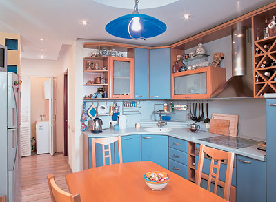

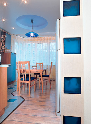

КУХНЯ И КОРИДОР
Прокладка труб водоснабжения 8 пог. м 5,5 44 Трубы металлополимерные 8 пог. м 6 48 92
Прокладка электрокабеля, телефонного и антенного кабеля 12 пог. м 5,5 66 Комплект кабелей 12 пог. м 1 12 78
Устройство цементной стяжки 16,8 м2 6 79 Сухая смесь «Бирсс 16» 1008 кг 0,05 50 129
Выравнивание стен 45,5м2 8 364 Штукатурка «Ротбанд» 319 кг 0,34 108 472
Грунтовка стен 45,5м2 2 91 Грунт Scotte Grund 6 л 4,8 29 120
Шпаклевка стен 45,5м2 4 182 Шпаклевка «Фугенфит» 11 кг 0,34 4 186
Покраска стен 50м2 3 150 Краска Beckerplast 3 6 л 4 24 174
Устройство подшивных потолков 16,8 м2 20 336 Гипсокартон «Кнауф-лист» с монтажными профилями 25м2 11 275 611
Подготовка потолков под покраску (шпаклевка стыков, наклеивание стеклоткани, грунтовка) 25м2 9 225 Комплект материалов (стеклоткань «Паутинка», шпаклевка «Фугенфит», грунт Scotte Grund) На 25м2 5,7 143 368
Покраска потолка 25м2 3 75 Краска Beckerplast 3 3 л 4 12 87
Укладка керамической плитки на пол 5м2 15 75 Плитка керамическая «СОКОЛ» 5м2 8 40 115
Укладка ламинированного напольного покрытия 11,8м2 8 94 Ламинированное напольное покрытие KRONOSPAN с подложкой и плинтусом 11,8м2 10 118 212
Установка радиатора отопления 1 шт. 50 50 Радиатор SIRA (Италия) 1шт. 80 80 130
Установка розеток и выключателей 6 шт. 4 24 Электроустановочные изделия PRODAX 6 шт. 3 18 42
Установка бойлера 1 шт. 47 47 Бойлер ARISTON (Италия) 1 шт. 200 200 247
Установка стиральной машины 1 шт. 30 30 Стиральная машина ARISTON 1 шт. 400 400 430
ИТОГО 2012 ИТОГО 1661
ВСЕГО 3673
