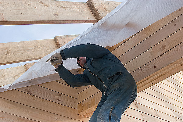

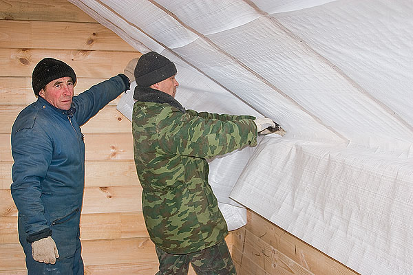

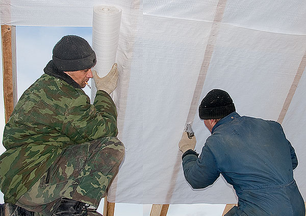

1-2.Пароизоляционную пленку раскатывали поперек ската и прикрепляли к стропилам степлером. Полотна монтировали в направлении от конька к свесу. Величина нахлеста- не менее 150мм.
3.Особое внимание строители уделили зонам примыкания пароизоляции к деревянным стенам. Эти зоны и стыки полотен проклеили специальным скотчем.

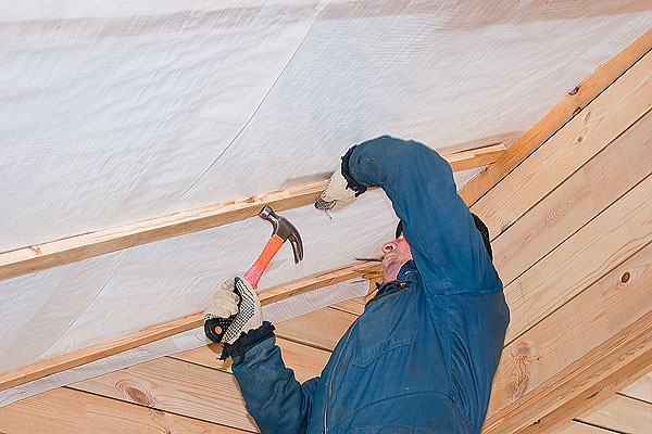

4.Пароизоляцию прижали к стропилам обработанными антисептиком рейками сечением 5020мм. Их закрепили с помощью оцинкованных гвоздей.

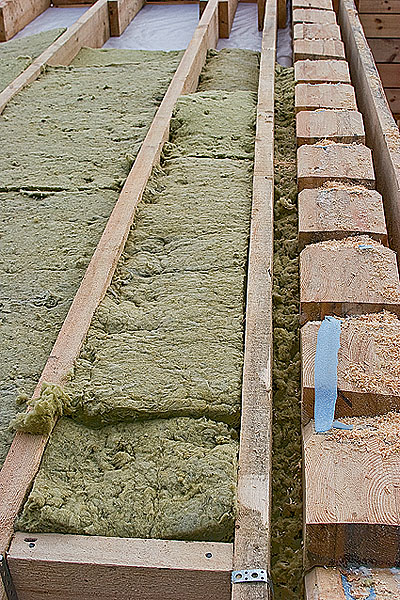

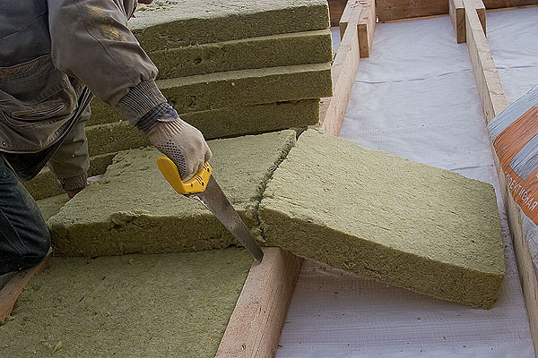

5-6.Между стропилами, на 1/3 ширины дома и насколько смогли дотянуться вверх, послойно (с перекрытием стыков) уложили плиты минераловатного утеплителя (общая толщина- 200мм). Резали плиты и укладывали их на место, используя ножовку.

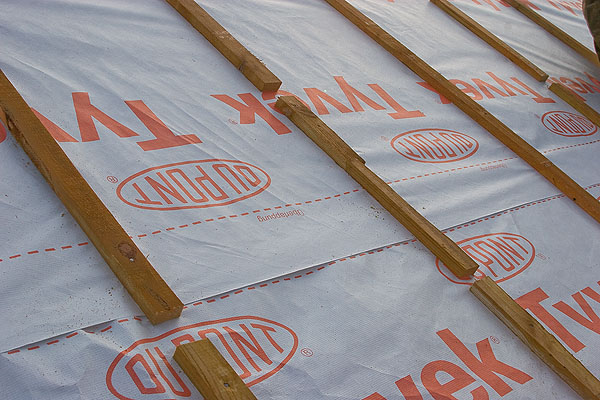

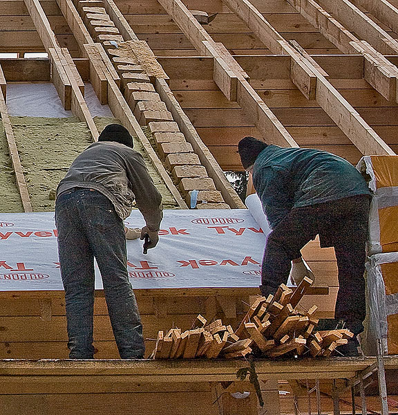

7.Влагоизоляционную мембрану, защищающую утеплитель сверху, двое рабочих раскатали поперек ската и прикрепили к стропилам степлером.

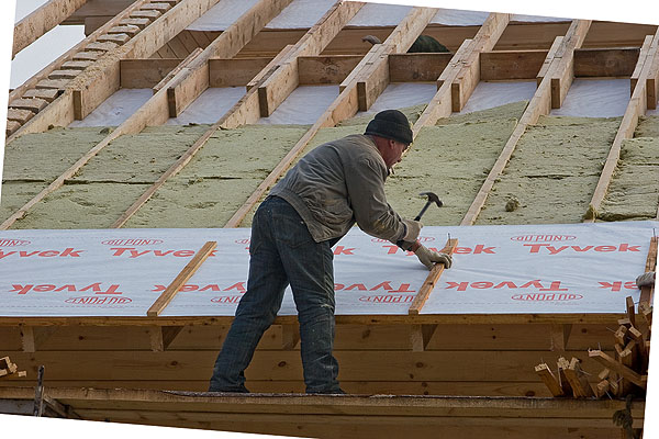

8.Мембрану прижали к стропилам рейками контробрешетки сечением 6040мм, к которым с шагом около 40см прибили рейки обрешетки.
Нет возражений- ноги строителя должны на что-то опираться, ибо зависать в пространстве, подобно колибри, монтажник не умеет. Но отсутствие опоры не дает ему права наступать на мембрану, делая в ней дыры, или раскатывать влагоизоляцию вдоль стропил. Ито и другое непременно приведет к тому, что сначала на головы возмущенных хозяев с потолка начнет капать конденсат, а потом утеплитель перестанет выполнять свои функции. Причина проста. Выходящие в вентиляционный зазор пары не всегда полностью уносит поток воздуха- зимой часть их конденсируется и каплями стекает по слою влагоизоляции вниз. Куда попадут эти капли, если на их пути дыры в мембране и продольные (поэтому все-таки проницаемые) стыки ее полотен? Правильно! В утеплитель. Ачтобы исключить возможность наступить на мембрану, ноги монтажника должны стоять на опоре, которую он сам создает,- на обрешетке.

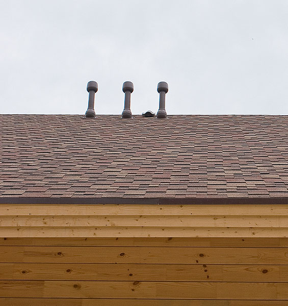

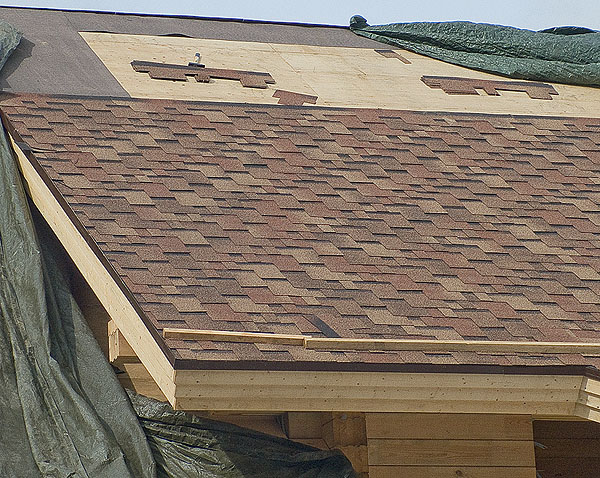

11-12.Примерно через 3ч подкровельный "пирог" был уложен по всему скату, и строители перебазировались на противоположную сторону крыши. Еще через 2 сут по обрешетке выполнили сплошной настил из ОСП-плит (в районе конька в нем сделали вырезы под установку вентиляционных грибков), на который за неделю наклеили покрытие- мягкую битумную черепицу.
Грамотный монтаж кровельного "пирога" автору удалось отснять при возведении дома компанией "Лапландия-Хаус" (Россия). Дело происходило поздней осенью, поэтому строители очень торопились уложить кровельный "пирог", чтобы дождь не намочил утеплитель. Монтаж производила бригада из шести человек: двое- изнутри дома, четверо- снаружи. Чтобы ускорить процесс, скат разбили на три части, и как только на первой из них уложили пароизоляцию, работающие снаружи начали укладку утеплителя. Порядок и технология монтажа кровельного "пирога" подробно показаны на фотографиях. Кэтому необходимо добавить, что, уложив утеплитель, рабочие организовали "конвейер": один раскатывал мембрану, второй прикреплял ее степлером, третий прибивал контробрешетку, четвертый- обрешетку. Следующий участок монтировали точно так же, но уже стоя на обрешетке. Так постепенно поднимались все выше и выше. Изакончили скат часа за три.
