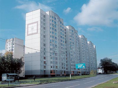

Жилой панельный дом серии П55М
Этот дом отличается от своего предшественника П55 улучшенной планировкой, большей площадью квартир и увеличением числа этажей (12, 14 и 16). Существенно изменена и планировка прежней "трешки". Вдоме есть одно-, двух-, трех- и четырехкомнатные квартиры, по-разному располагающиеся на этажах. Всекции предусмотрено два пассажирских лифта грузоподъемностью 400кг. Наружные стены выполнены из трехслойных панелей (толщина 340мм) с повышенной шумоизоляцией. Толщина внутренних межквартирных железобетонных стен- 180мм. Втрехкомнатной квартире с лоджией и балконом несущие железобетонные стены (140мм) расположены между большой и маленькой комнатами, а также между гостиной и кухней. Толщина перегородок (в ванной и туалете, а также между большой комнатой и коридором)- 80мм. Перекрытия, как и внутренние стены, железобетонные (140мм). Кухня оснащена электрической плитой. Естественная вентиляция осуществляется через вентблоки, расположенные в коридоре при кухне и в ванной комнате. Вбольшом коридоре устроена гардеробная. Рядом с входом в квартиру спланирован небольшой туалет, а между меньшими по площади комнатами оборудован раздельный санузел- ванная и туалет. Из-за конфигурации дома гостиная имеет пятиугольную форму в плане.

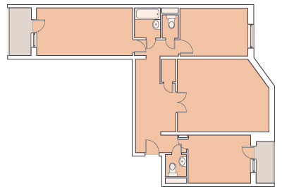

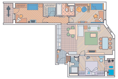

Трёхкомнатная квартира в доме серии П55МПлан до перепланировки
Четыре комнаты
Сильные стороны проекта:
  • создание трех отдельных спален;
  • устройство отдельной гардеробной;
  • увеличение площади родительского санузла и установка душевой кабины;
  • оборудование встроенных шкафов в прихожей и в родительской спальне.
Слабые стороны проекта:
  • необходимость усиления дверного проема (конструктивный расчет зависит от этажа);
  • требуется разрешение на присоединение лоджии к жилому пространству;
  • вынос коммуникаций на территорию коридора;
  • небольшая прихожая;
  • неудобный проход через кухню к cпальням детей;
  • уменьшение площади спальни дочери.

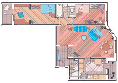

Предлагаемый проект предназначен для семьи из четырех человек- родителей, сына и дочери. И учитывает интересы каждого из них, для чего организуются четыре отдельные комнаты и уютная гостиная. Использование встроенной мебели и ее продуманное расположение делают комнаты просторными. То есть перед авторами проекта стояла задача разместить в квартире с двумя спальнями еще одну, дополнительную, и при этом сохранить гостевую зону. Что, естественно, потребовало серьезной перепланировки.
Для получения дополнительных жилых метров кухню переносят в коридор. На освободившейся площади располагают спальню родителей. Технических сложностей с переносом кухни не возникает: для этого возводится подиум высотой 15см, внутри которого прокладываются коммуникации для подвода и слива воды. Подиум сооружают на кухне и в прихожей, где также монтируется фальшпотолок для вытяжного воздуховода. Перегородка между большой комнатой и прежним коридором сносится. Теперь кухня со стороны гостиной выглядит своеобразной сценой, а сориентированный по одной линии гарнитур позволяет оформить пространство в соответствии с современными тенденциями.
Цветовая гамма интерьера спокойна и элегантна.Часть стен в гостиной и на кухне предлагается покрыть декоративной штукатуркой, имитирующей широкие мазки кистью. Ступенька подиума и различные напольные покрытия на кухне и в гостиной (керамогранит и паркет соответственно) визуально разделяют функциональные зоны. Для того чтобы их, наоборот, объединить, в штукатурную смесь добавляют пигмент оливкового цвета. Другие стены объединенного помещения оклеивают обоями под покраску. Аблагодаря источникам на кухне, в гостиной и других помещениях, закрепленным на токопроводящих рельсах, добиваются равномерного освещения комнат.
Изменения касаются и входной зоны. Дверной проем на кухню заделывают, а в образовавшейся нише устанавливают небольшой встроенный шкаф с полочками по краям. Напротив можно расположить пуфик.
Чтобы сделать просторнеe небольшую спальню, демонтируют подоконную плиту, а лоджию застекляют и утепляют. Ее предполагается отделить от спальни раздвижными дверями. Радиаторы отопления переносятся к внешней границе лоджии. Поскольку вход в спальню предусмотрен из гостиной, в несущей стене делают дверной проем (90 см), усиленный металлоконструкцией из профильного проката. Встроенный шкаф в родительской спальне не только вместителен, он еще играет пространствообразующую роль: создает уютную нишу над изголовьем кровати. При разработке цвета комнаты авторы намеренно отказались от серой гаммы и предпочли нежные оттенки сиреневого. Туалет при спальне родителей сохраняется и расширяется за счет коридорчика. Его размеры позволяют установить душ с гидромассажной колонкой (поддон облицовывают плиткой), умывальник, унитаз и шкафчики для белья. Вентиляционный короб не затрагивается. Цветовое оформление нового санузла строится на активном сочетании темно-синего и терракотового цветов.
Спальни детей равны по площади. Рядом с одной из них выделяют место под гардеробную для всей семьи. Комнаты детей, как и родительская спальня, имеют собственную ванную. Чтобы создать ее, прежние туалет и ванную комнату объединяют, изменяя расположение сантехники. Помимо ванны, умывальника и унитаза, здесь устанавливают стиральную машину и емкость для белья. Вотличие от родительского санузла, ванная комната оформляется в теплой цветовой гамме. Стены отделываются керамической плиткой фирмы MARCА CORONA разных размеров и оттенков (от красно-коричневых до светло-кремовых). Уровень потолка ванной понижается на 12см за счет натяжного потолка; в остальных помещениях потолки крашеные. Комната сына оформляется ярко и современно. Легкий стеллаж разделяет ее на приватную и гостевую зоны. Вприватной запланированы кровать и компьютерный стол. Вгостевой предусмотрены мягкие и мобильные пуфы, обеспечивающие удобный доступ к шкафам. Сучетом возраста подростка, авторы проекта предлагают для этой комнаты сочетание насыщенного апельсинового цвета с красками ночного неба. Дополняет палитру интерьера мебель, отделанная шпоном бука.
Комната дочери, напротив, сдержанна по цвету. Ее гамма строится на сочетании кремового и терракотового цветов. Чтобы компенсировать уменьшение площади помещения, предлагается использовать диван-кровать. Примыкающий к спальне балкон утепляют и превращают в тренажерную.

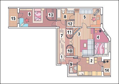

Интерьер разработан для немолодой семейной пары. Автор проекта предлагает обустроить квартиру, не прибегая к серьезным конструктивным изменениям. Прихожая делается просторной, обособленной от гостиной. Вобразовавшуюся нишу встраивают большой шкаф с раздвижными дверцами, напротив располагают кушетку, вешалку и шкафчик для ключей.
Перегородку между коридором и гостиной демонтируют, увеличивая площадь комнаты. Поскольку дверной проем между кухней и прихожей ликвидируется, новый вход устраивают из гостиной (автор предлагает не объединять помещения). Кухня, ванная и туалет остаются на прежних местах, поэтому переносить коммуникации и строить подиумы не планируется. Вход в туалет также не меняет своего расположения. Обновленный гостевой санузел увеличивают, как и в первом варианте, за счет небольшого коридора. Это позволяет разместить в помещении душевую кабину и прочую необходимую сантехнику.
Интерьер кухни выполняется в теплой цветовой гамме, стиль- кантри. Стены оклеивают обоями, имеющими грубую фактуру, и покрывают серовато-кремовой краской. Фасад кухонного гарнитура белого цвета, эффект "состаренности" выполняется на заказ. Мебель, прошедшая такую обработку, привлекает внимание своей "теплотой". Апоскольку пространство кухни позволяет рационально расположить гарнитур, в углу оборудуют еще место для хранения домашних заготовок. Цвет стен кухни гармонирует с колористикой гостиной.
Особенность этой квартиры- в четком обозначении «мужской» и «женской» половины, как в старинных дворянских усадьбах. Каждый член семьи имеет возможность уединиться и уделить время любимому занятию.
Комната хозяина разделена на спальную зону и кабинет. Они разграничиваются двумя перегородками-полуколоннами, отделанными панелями из шпона цвета вишни. Эти конструкции зрительно увеличивают высоту потолка и, кроме того, скрывают спрятанную в нишах подсветку. Вкабинете предусмотрено место для книжного шкафа. Помимо этого, привлекают внимание коллекция трубок, старинный патефон и редкие минералы. Большой стол у окна позволяет с удовольствием проводить время за работой и чтением книг. Вцелом комната с балконом удобна для заядлого курильщика. Колористическая гамма строится на спокойных натуральных оттенках, соответствующих настроению хозяина. На пол предлагается уложить ламинат цвета вишни, перекликающийся с мебелью цвета ореха. Обои под покраску, используемые при отделке стен, имитируют фактуру твида. Цвет- благородный зеленый. Композицию интерьера дополняют покрывало цвета морской волны, «римские» шторы на окнах и выразительный абажур настольной лампы.
Вкомнате хозяйки представлено сочетание бежевых оттенков с тоном бургундского вина. Впредметном наполнении интерьера существенную роль играет немецкая швейная машинка. Стилистически квартира тяготеет к традиционным классическим формам, но не лишена и современных нот. Все здесь сдержанно, мягко и лаконично: никаких вычурных изгибов, позолоченных деталей. Лишь в гостиной-салоне дизайнер предлагает "поиграть", разбросав на диване декоративные подушки и выставив украшения на полукруглой консоли и в буфете. Для этой комнаты выбрана теплая цветовая гамма. Стены оклеиваются оранжево-бежевыми обоями, имитирующими ткань с растительным рисунком. Изысканным украшением служит паркет от FORBO из древесины экзотического дерева мербау. Сего красно-коричневым тоном перекликается карниз, опоясывающий комнату по периметру. Темные абажуры настольных ламп подчеркивают доверительность, некоторую интимность обстановки.
Ванная комната и гостевой санузел тоже выдержаны в стиле кантри. Производят впечатление продуманные мелочи, делающие посещение этих помещений безопасным (например, резиновые накладки от скольжения на полу). Вванной преобладает светло-кремовая гамма. Гостевой санузел построен на контрасте белого и коричневого и оборудован угловой душевой кабиной Fasset от SVEDBERG. Плетеные элементы (корзина для белья, дверцы шкафчика) и деревянные полки придают интерьеру «экологическую» направленность.
Этот проект отличается от предыдущего тем, что дизайнер оставляет на прежних местах кухню, ванную и гостевой санузел, лишь зонируя пространство комнат. Интерьер настраивает на размеренный темп жизни: здесь приятно любоваться развешенными по стенам картинами, фотографиями, засушенными травами.

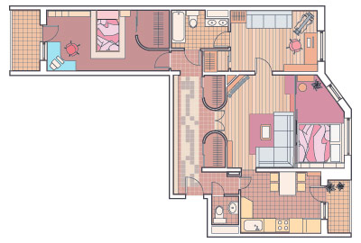

Трёхкомнатная квартира в доме серии П55МГостевая часть квартиры предназначена для отдыха в кругу друзей, поэтому и оборудована баром и современной видеотехникой- плазменной панелью SHARP Трёхкомнатная квартира в доме серии П55МБлагодаря люминесцентным светильникам, установленным в нишах подшивного потолка, его геометрические формы приобретают особую выразительность Трёхкомнатная квартира в доме серии П55МХарактер интерьера кухни задан отражающими металлическими поверхностями Трёхкомнатная квартира в доме серии П55МПлан после перепланировки
Секрет дружной семьи
  • наличие отдельных комнат у детей;
  • создание трех вместительных гардеробных;
  • устройство выдвижных ящиков в ступеньках спальни;
  • часть гостиной запланирована для спальни родителей;
  • удобный вход в ванную из детской 2.
  • отсутствие полноценной комнаты у родителей;
  • необходимость усиления двух дверных проемов (конструктивный расчет зависит от этажа).
Квартира спроектирована для большой семьи, состоящей из родителей и двух детей-подростков. Сыну и дочери необходимо выделить по своей собственной отдельной комнате.
Наибольшее по площади помещение предлагается разделить на гостевую и спальную зоны, подчеркнув приватную часть повышением уровня ее пола на 300мм. Гостиную отъединяют от спальни с помощью легкой мобильной перегородки (деревянный каркас и светопрозрачный заполнитель) от ECALUM (Россия). Чтобы не перегрузить разделенное пространство, количество мебели в нем сводят к минимуму.
При перепланировке в несущей стене между кухней и гостиной вырезают проем шириной 1000мм, требующий специального усиления. Между спальней и гостиной также делают дверной проем. Демонтируются прежние перегородки между коридором и большой комнатой. Возводятся новые из гипсокартона, за счет которых квартира приобретает дополнительные гардеробные в прихожей, коридоре и детской. Наличие подсобных помещений позволяет свести количество мебели в комнатах к минимуму, обеспечивая молодым людям максимум пространства. Прежние туалет и ванная объединяются в новую просторную ванную комнату. Для удобства в ней устанавливаются две двери от GAROFOLI (Италия)- из коридора и из детской 1. Когда в ванной находится один из детей, обе двери закрываются специальными автоматическими механизмами, которые при запирании одной двери блокируют другую.
Для покрытия пола в гостиной, спальне родителей и детских используют паркетную доску TARKETT SOMMER, а в детской 2 и спальне- ковровое покрытие. Вприхожей интересен рисунок керамического пола. Это абстрактная мозаичная композиция из плитки двух цветов: песочной и светло-коричневой «a la'Picasso».
На выступающих элементах подшивных гипсокартонных потолков и стен предлагается установить встроенные галогенные лампы, а в нишах конструкции- скрытый свет. Ниши оснащаются точечными светильниками. Что касается цветового решения интерьера, то в данном случае используются мягкие теплые тона (бежевые, и песочные). Ана полах жилых комнат- вишневые покрытия. Эта гамма подчеркивает уют и семейность интерьера, создает радостное, безмятежное настроение.
Проектная часть $ 1800
Авторский надзор $ 400
