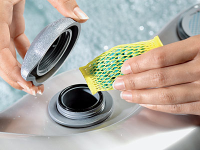

Пары гранул ароматизатора из загрузочной камеры автоматически втягиваются в поток воды Терра спаASTRAL POOL

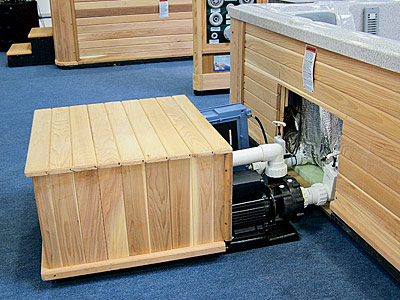

Выносной блок оборудования с высокопроизво-
дительным фильтром для коммерческих мини-
бассейнов Терра спаCAL SPAS

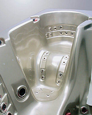

Ложе по форме, размерам и оснащению форсунками нужно подбирать себе по фигуре и расположению "больных" участков тела Терра спаPDC SPAS

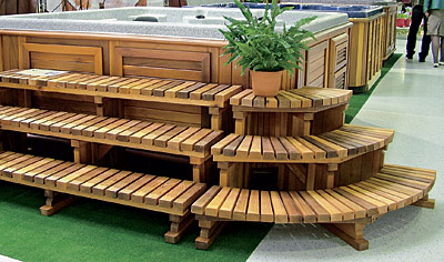

Пластиковое обрамление устойчиво к атмосферным воздействиям Терра спаSUNRISE

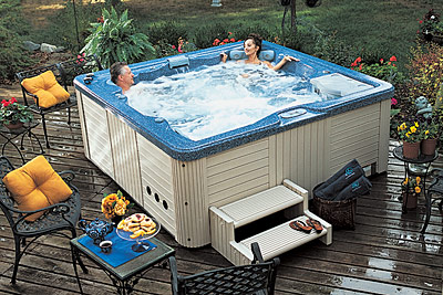

Вариант установки спа c обрамлением на улице Терра спаWATKINS MANUFACTURING Corp.

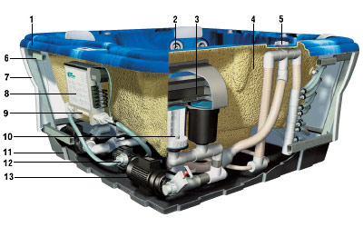

Терра спаJACUZZI Схема устройства бытового спа: 1.Чаша 2.Форсунка 3.Скиммер 4.Термоизоляция чаши 5.Распределитель потока воды 6.Рама металлическая 7.Обрамление 8.Блок управления 9.Водонагреватель 10.Фильтр 11.Основание 12.Насос циркуляционный 13.Насос гидромассажный
