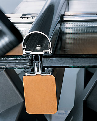

"Теплая" накладная алюминиевая фасадная система для монтажа на несущем деревянном каркасе

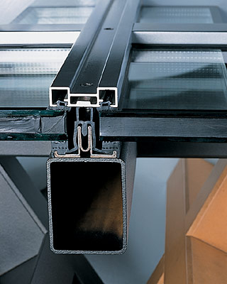

"Теплая" накладная алюминиевая фасадная система для монтажа на несущем стальном каркасе

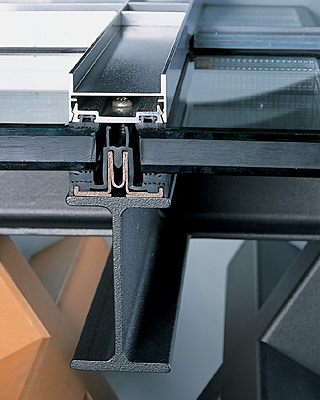

Изменение дизайна остекленного «фасада» возможно за счет декоративных накладок, прищелкивающихся к профилю

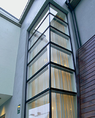

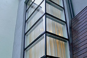

Как уже было сказано, правый угол главного фасада прибалтийскогодома занимает светопрозрачнаяугловая конструкция. Ее основой служит металлический каркас, изготовленный из легких профилей. Кэтому каркасу прикрепили накладную систему из "теплого" алюминия, установив в ее проемах двухкамерные стеклопакеты. Такой вариант создания светопрозрачной конструкции в данном случае оправдан со всех точек зрения- вместо изготовления нового «скелета», например стоечно-ригельного, для сооружения конструкции фасадного остекления была использована несущая способность уже существующего металлокаркаса, являющегося главным элементом конструктивной системы здания. Разумеется, такое решение сократило расходы на реализацию проекта.

Фасадные накладные системы. Накладные профили представляют собой усеченный вариант фасадного профиля, в котором оставлена только часть для крепления остекления и удалена объемная и довольно массивная часть, призванная нести основную нагрузку. Такие профили появились на рынке относительно недавно, но уже успели завоевать популярность, прежде всего, благодаря своей экономичности. Их применение позволяет изготавливать несущий каркас из более дешевых, чем алюминий, материалов- стали (используют прямоугольную или квадратную трубу, швеллеры или облегченные профили, как в данном случае) и дерева (брус). Кстальной конструкции накладную алюминиевую фасадную систему крепят болтами, к деревянной- саморезами. Накладные фасадные системы предлагаются в двух вариантах: "обычные", у которых форма лицевой поверхности задана в момент прессования профиля, и, так скажем, повышенной декоративности- их внешний вид может изменяться за счет специальных прищелкивающихся накладок. Последние обходятся несколько дороже, зато дают простор для фантазии дизайнерам.
