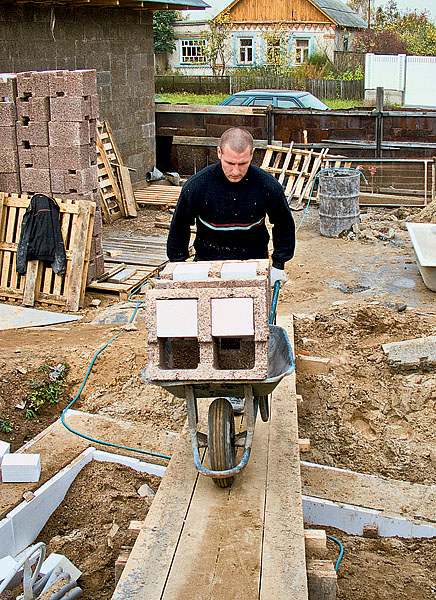

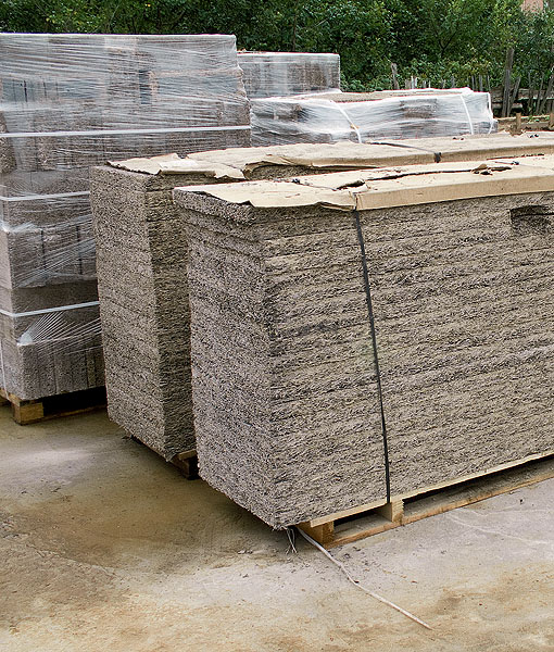

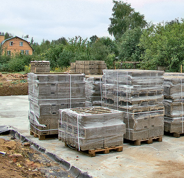

Транспортировка блоков- вопрос непростой Поставку блоков с одного из заводов группы Durisol, расположенного в Словакии, производили по двум схемам. Первые партии на заводе с помощью автопогрузчика, оборудованного специальными "вилами", что позволяет отказаться от деревянных поддонов, загружали в вагоны. ВРоссии на ближайшей к стройплощадке товарной станции их перегружали на автомобили и отправляли на стройку. Понятно, что специальные "вилы" на наших станциях отсутствуют, в результате чего образовалось довольно много поврежденных блоков. Заказчики были недовольны, и поставщику пришлось сортировать блоки и перекладывать их на поддоны, что, однако, мало повлияло на ситуацию. Поэтому все последующие партии автотранспортом доставляли с завода прямо на стройку, где их разгружали вручную. Количество битых блоков резко уменьшилось. Транспортировка блоков по стройплощадке проблем не вызывала- для этого использовали обычную тачку.

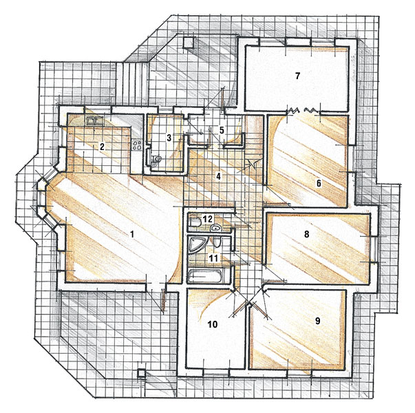

Экспликация первого этажа
1.Гостиная................41,9м2
2.Кухня........................10,7м2
3.Котельная..............4,8м2
4.Холл.........................16,4м2
5.Тамбур....................3,9м2
6.Жилая комната....17,9м2
7.Кабинет....................16,2м2
8.Спальня.................17,8м2
9.Спальня.................18м2

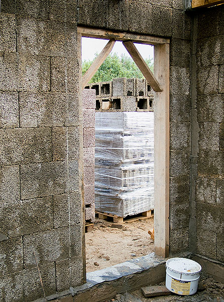

10.Спальня.................10,9м2
11.Ванная комната....5м2
12.Санузел...................2,1м2
Система ДюрисолПлан первого этажа

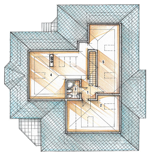

Экспликация второго этажа
1.Холл.............................3,9м2
2.Спальня.....................28,4м2
3.Санузел......................3,8м2
4.Спальня....................38,8м2
5 Гостевая комната....28,2м2
Система ДюрисолПлан второго этажа

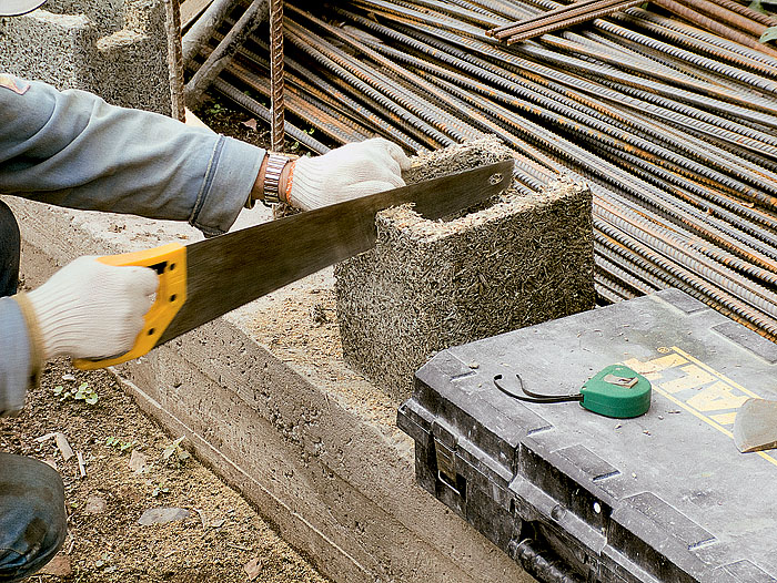

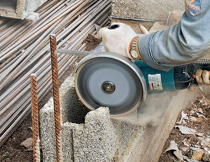

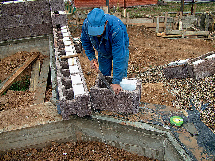

Материал легок в обработке- его можно резать ручной пилой (а) или механической (б), сверлить и фрезеровать, вбивать в него гвозди, что значительно облегчает как процесс возведения стен, так и прокладку коммуникаций.

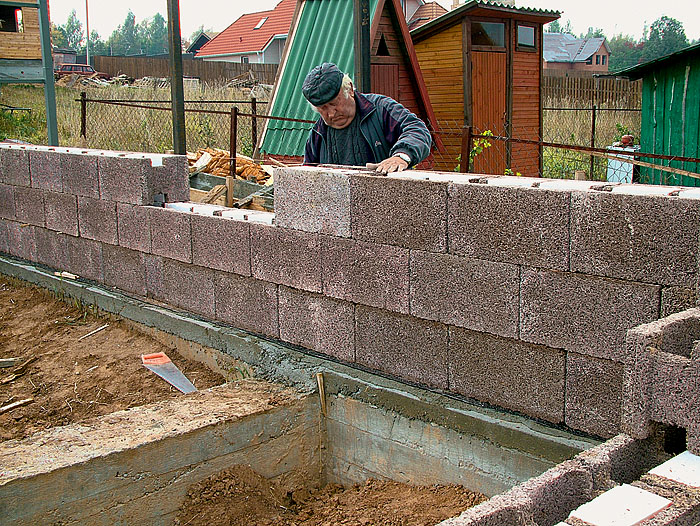

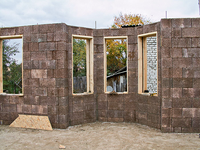

Процесс возведения стен прост: блоки, как при кирпичной кладке, устанавливают рядами друг на друга, но без связующего. Обязательное условие сборки- внутренние полости блоков всех рядов стены должны совпадать по вертикали. При укладке перевязку (смещение на половину блока) между соседними рядами обеспечивают путем применения специальных угловых элементов или половинок универсальных блоков. Далее в выемки, имеющиеся наверху коротких стенок каждого блока, горизонтально укладывают арматурные прутки диаметром 8мм, которые сращивают по длине внахлест проволочной скруткой. Чтобы блоки одного ряда оказались связанными между собой арматурой по всему периметру, в блоках, находящихся в углах или на стыке двух стен, прорезают необходимые канавки (канавки на коротких сторонах при необходимости замазывают цементным раствором, чтобы не утекал бетон). Затем по центру прямоугольных полостей блоков устанавливают вертикальную арматуру, связав ее с горизонтальной проволочной скруткой (при необходимости арматуру связывают и с заранее установленными в фундаменте анкерами). Потом укладывают второй ряд блоков, надевая их на торчащую из нижнего ряда вертикальную арматуру (длина вертикальных прутков не должна превышать 1,5-1,8м, иначе работа будет затруднена- по мере роста стены прутки наращивают), и вновь укладывают продольную арматуру.
Итак до тех пор, пока не будут собраны 3-4 ряда, после чего вертикальные полости в стене заполняют бетоном (в зависимости от расчетной статической нагрузки можно использовать различные марки бетона: В15, В20, В25, В30). Его заливку на небольших объектах осуществляют вручную (как правило, бетон при этом готовят на месте), на крупных- с применением бетононасоса. Но в любом случае залитый в полости бетон необходимо уплотнить: или вручную, при помощи отрезка арматуры (метод штыкования), или глубинным вибратором с диаметром рабочей части не более 40мм. Немаловажный момент: полости верхнего ряда бетонных блоков рекомендуется заливать лишь до половины, чтобы в дальнейшем холодный шов между порциями бетона оказался внутри полости блока. Расход товарного бетона на 1м2 стены колеблется в пределах 0,075-0,125м3.
Затем устанавливают следующие четыре ряда ит.д. Врезультате внутри созданной стены возникает монолитная армированная бетонная решетка с мощными вертикальными несущими столбами, связанными более тонкими горизонтальными рядными перемычками.

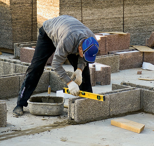

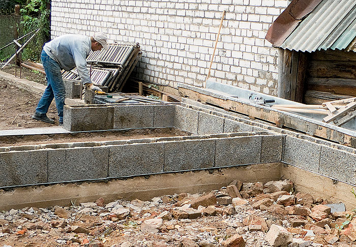

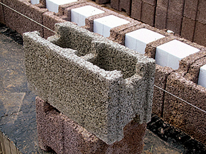

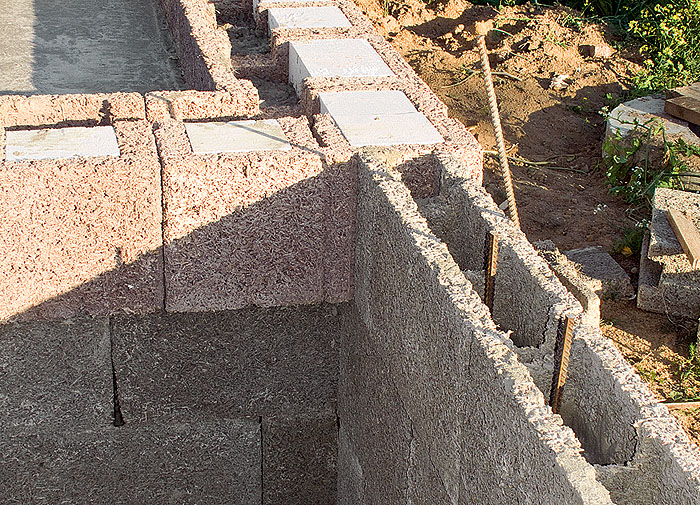

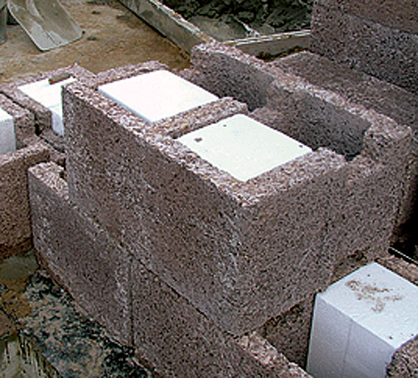

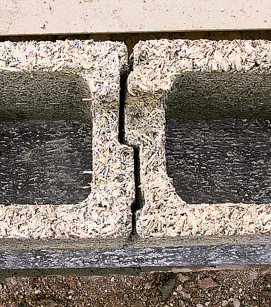

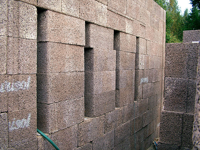

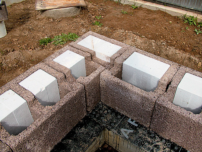

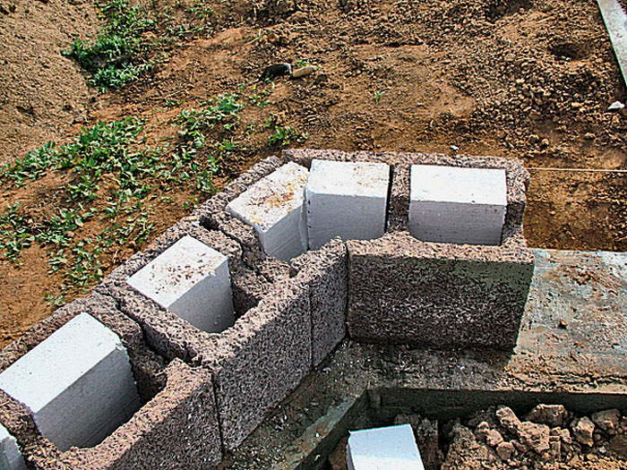

1,2.Создание стены начинают с установки угловых блоков, между ними натягивают тонкую шнурку, по которой выкладывают рядовые блоки. При этом блоки не скрепляют между собой раствором (как обычно делают при кладке стен из кирпича)- от смещения друг относительно друга их удерживают имеющиеся на торцевых плоскостях пазы и гребни. Эти соединения одновременно выполняют роль своего рода лабиринтных уплотнений

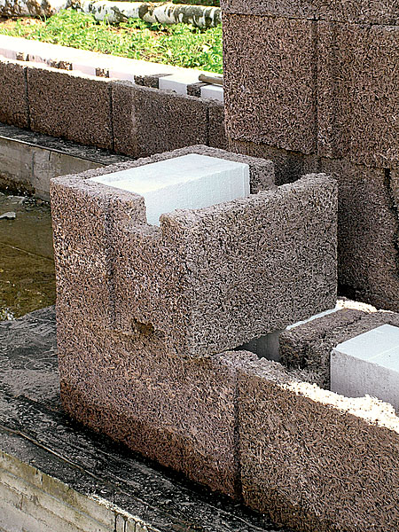

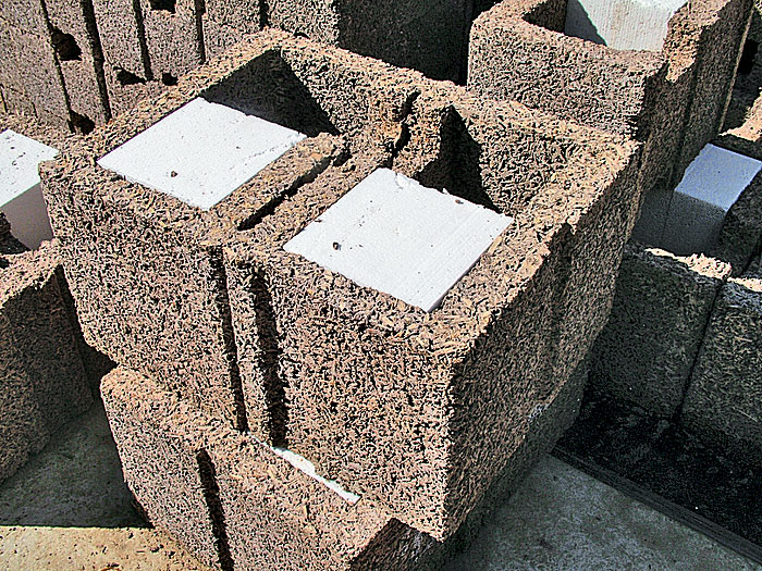

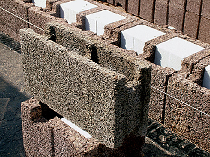

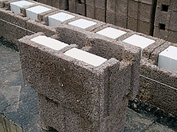

3-5.Универсальный блок DSs 37.5/14 разделяет надвое узкая сквозная полость. Распилив такой блок, получают два укороченных, которые и используют для создания перевязки между рядами

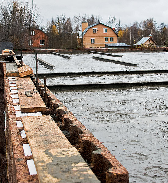

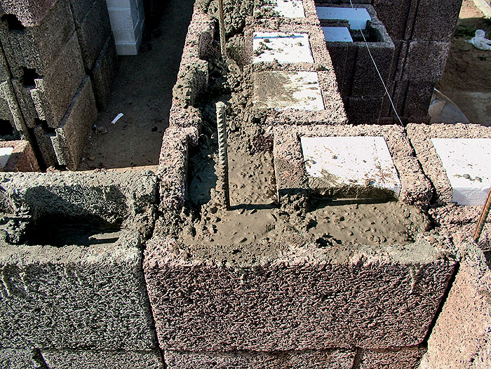

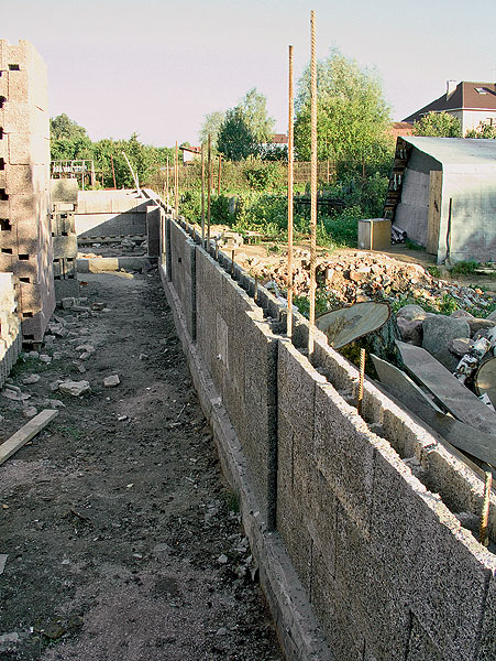

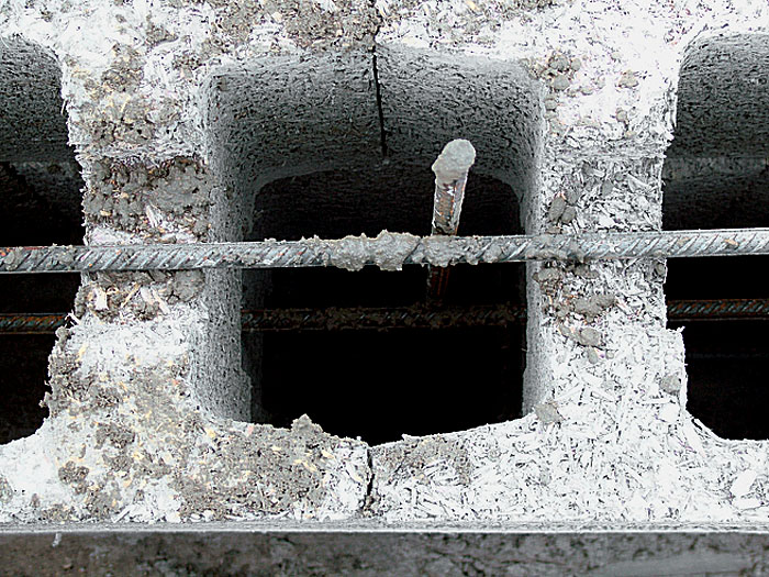

6,7.Всобранной стене полости блоков образуют единое пространство, залив в которое бетон получают несущие колонны
8.Чтобы сгладить неровности лент фундамента гаража, на их поверхность нанесли цементный раствор толщиной 10-20мм, на который уложили ленты гидроизоляции. Поверх них разложили первый ряд блоков DM 22/15 с целью убедиться в том, что никаких нестандартных элементов не потребуется- идеально блоки подходят только для проектов, где горизонтальные и вертикальные размеры кратны 250 или 500мм

9.Блоки первого ряда окончательно уложили на слой цементного раствора и выровняли

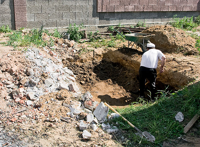

Рассказ о строительстве дома по законам жанра положено начинать с устройства фундамента. Но... мы несколько нарушим это правило, поскольку уже рассказали о нем. Точнее, рассказали о всех четырех фундаментах- дома, гаража, бани и забора- в статье "Плавающий фундамент" ("ИВД", 2008, №11). Напомним только, что из-за проблемного грунта, залегающего под участком застройки, под дом была подведена монолитная плита с ребрами жесткости, под гараж и баню- плиты решетчатые (с расстоянием между лентами около 1,5м), а под забор- свайно-ростверковый фундамент. Поэтому сегодня начнем сразу с устройства гидроизоляции и утепления фундамента под домом.

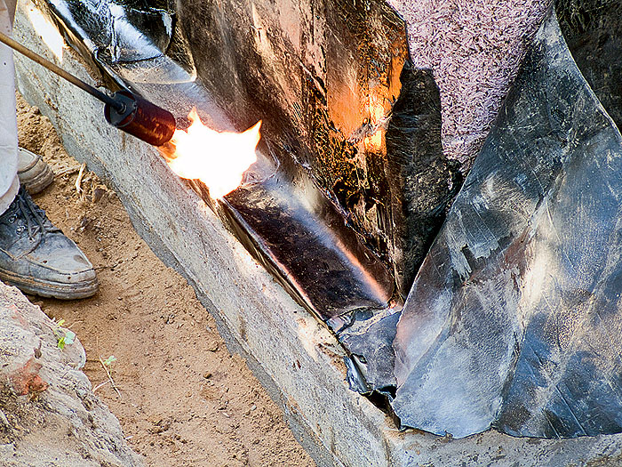

По всей поверхности плиты методом наплавления наклеили рулонную гидроизоляцию "Бирепласт" ("Ай-Си-Ти", Россия), выпустив ее концы за габариты плиты на 15-20см. Затем установили дощатую опалубку и залили бетонную стяжку (строители назвали ее "пригруз", поскольку основное ее назначение- придавить к бетонной плите гидроизоляционный слой и не допустить его отрыва даже в случае возникновения подпора воды). Стяжку армировали дорожной сеткой с ячейками 1010см.

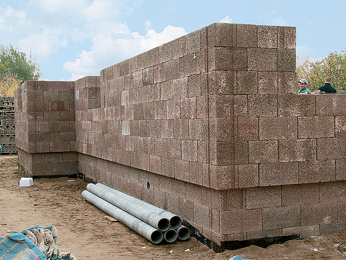

13.Наружные стены цоколя дома возводили из блоков DSs 30/15, внутренние- из DM 22/15

15.Снаружи цоколь защитили наплавляемой гидроизоляцией

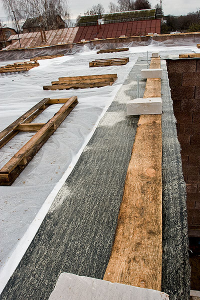

17.Стена дома нависает над цоколем на 7,5см- на столько утепленные блоки DSs 37.5/14 шире DSs 30/15

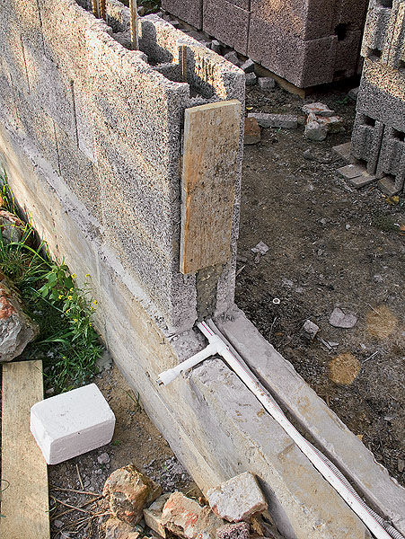

18 Для соединения арматуры внешней и внутренней стен в боковых стенках наружных блоков прорезали канавки

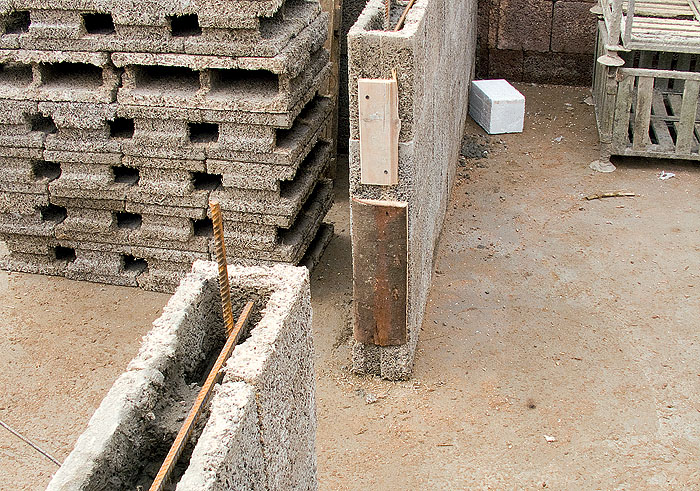

19.Чтобы блоки в проемах не сдвинулись, их скрепили досками

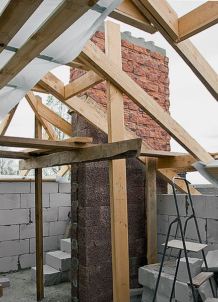

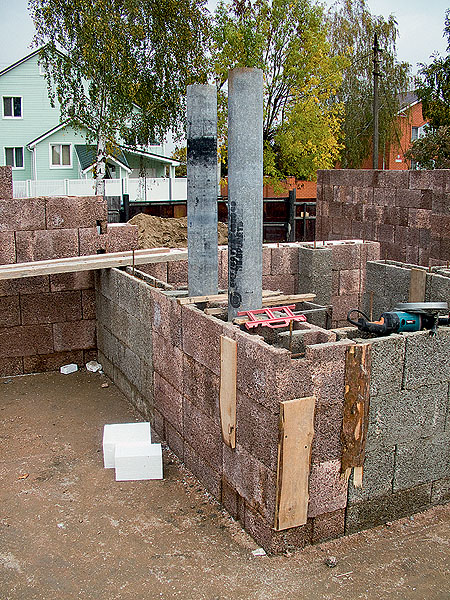

20.Дымовую трубу и вентиляционные стояки проложили в полостях блоков

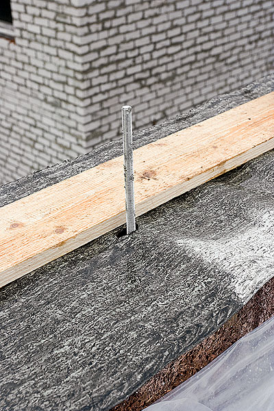

Забегая чуть вперед, скажем, что, после того как возвели стены цоколя, эти концы завернули вверх и соединили с ними листы той же рулонной гидроизоляции, которыми снаружи оклеили цоколь. Далее по периметру плиты прокопали канавки и утеплили экструдированным пенополистиролом ее торцы, а также ту часть цоколя, которая будет засыпана землей. Решетчатые плиты под гаражом и баней не утепляли.

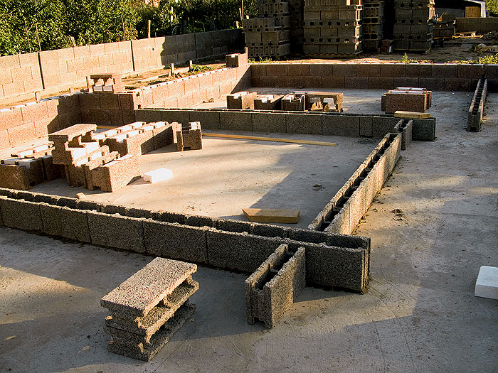

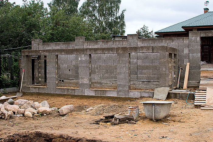

Начали с того, что цементным раствором выровняли поверхность лент фундамента и уложили сверху ленты рубероида. На эту подготовленную основу и выложили первый ряд блоков, обозначив будущие дверные проемы. Причем старались, чтобы блоки вошли в каждый ряд, как выразился бригадир строителей, "в точку", то есть чтобы между ними не было больших зазоров, но и ничего не пришлось бы подпиливать. Начнешь с первого ряда подрезать или оставишь между блоками щель в 2-3см- неизвестно, что получишь к последнему ряду.
Попутно в местах угловых соединений учились прорезать в блоках боковые канавки. Попробовали и ножовку, и циркулярную пилу, но больше всего понравилось работать болгаркой, оснащенной диском с твердосплавными зубьями. Уже при опробовании стало видно, что выделяется много пыли, а значит, инструмент лучше использовать пылезащищенный. Иконечно же, после того как весь ряд был разложен, не забыли проверить диагонали и прямые углы. Только после этого начали укладывать блоки на раствор, тщательно выравнивая во всех плоскостях.
Вобщем, вокруг первого ряда, что называется, "плясали" полдня. Причем во главе с хозяином (ему в доме жить, а значит, надо знать, что и как строилось). Как показали дальнейшие события, выбранная тактика оказалась абсолютно верной. Съемочная бригада, после того как блоки начали укладывать на раствор, строительную площадку покинула- были иные дела, да и нечего мешать серьезным людям играть во взрослое "Лего". (Это сравнение мы употребили совсем не в шутку- номенклатура серийно изготовляемых блоков представляет собой систему-конструктор, которая позволяет создавать любые конфигурации стен и возводить строительные объекты любой сложности.) Ну а когда мы через 3 дня приехали снова, строители заканчивали стропильную систему. "Я же говорил- дальше само пойдет",- улыбнулся бригадир.

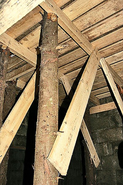

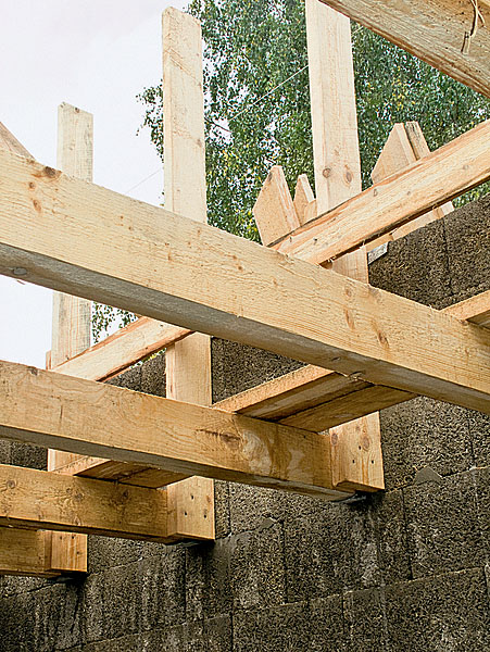

21.Для создания перекрытия первого этажа сделали опирающийся на мощные стойки деревянный решетчатый настил, поверх которого уложили сплошной настил из плит фибролита
22.Над большими пролетами строители усилили монолитное перекрытие стальными двутавровыми балками- они чуть возвышаются над уровнем бетона. Потом их скроет стяжка

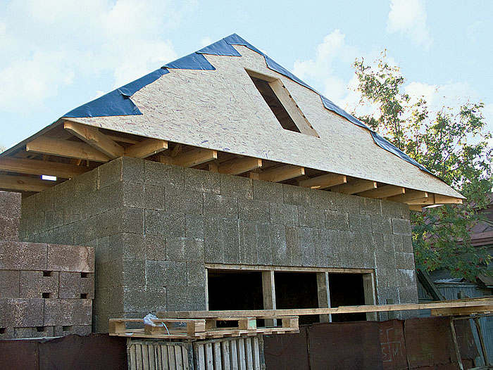

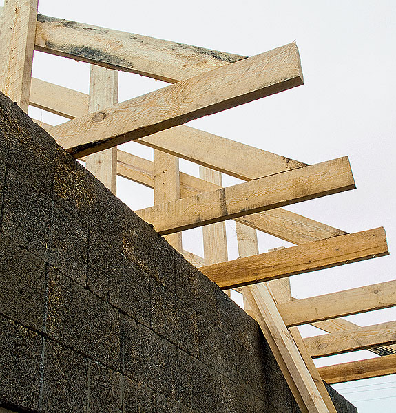

25.Прежде чем выполнять стропильную конструкцию, строители облицевали сложенную из блоков трубу искусственным камнем

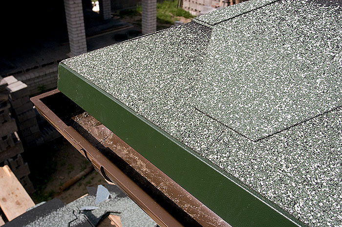

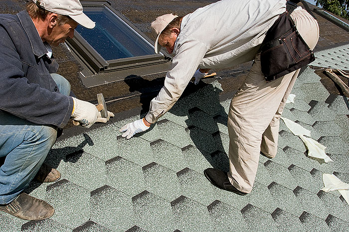

26,27.На стропилах создали сплошной настил из ОСП-плит, закрепили по периметру водостоки и уложили мягкую битумную черепицу

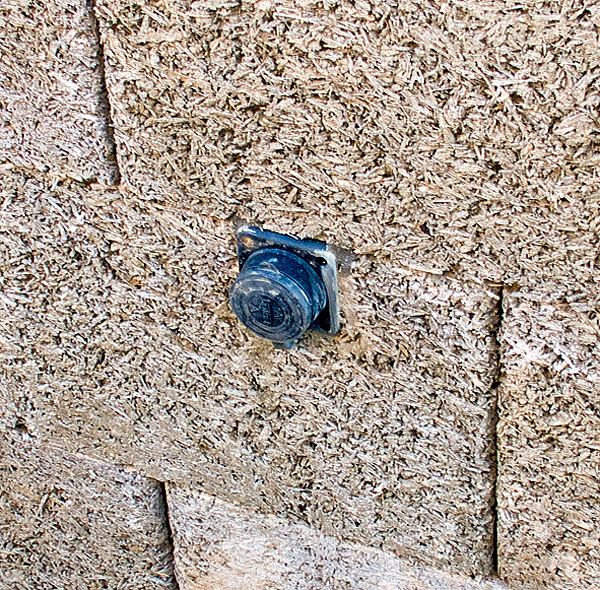

28.Электрокабели уложили в вырезанные в стенах штрабы, которые затем зашпаклевали

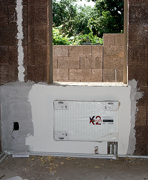

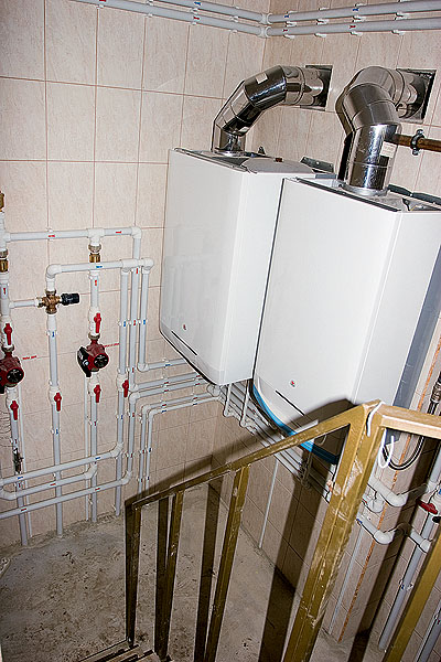

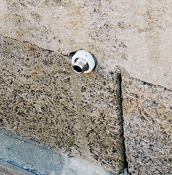

29,30.Дом обогревается конвекторами Kermi, трубы к ним проложены прямо по бетонному перекрытию (их скрывает бетонная стяжка). Источником тепла являются смонтированные в паре настенные газовые котлы, которые установлены в полуподвале дома

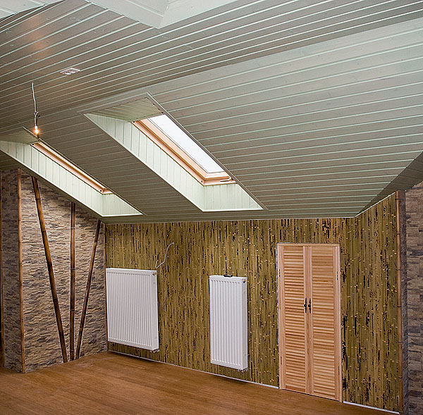

31,32.Изнутри стены дома оштукатурили, зашпаклевали и оклеили обоями. Скаты кровли подшили вагонкой

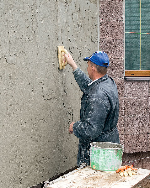

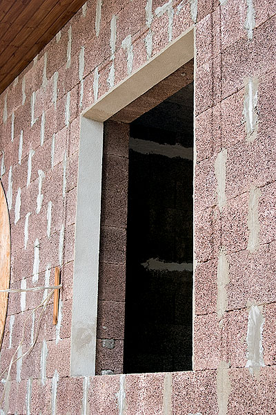

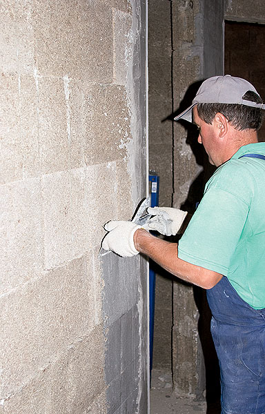

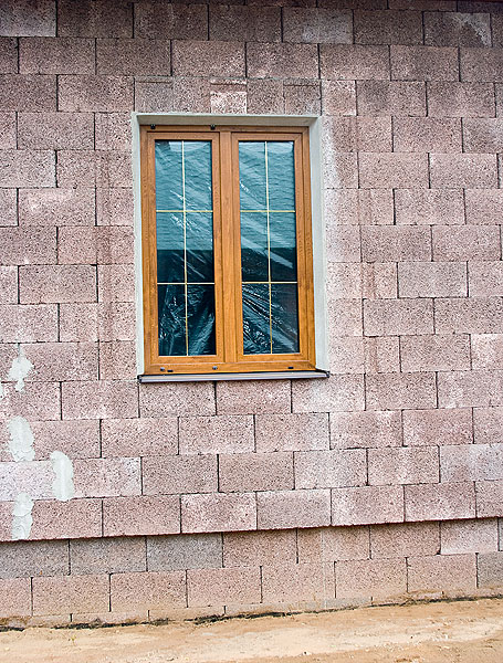

33.Четверти в оконных и дверных проемах изготовили штукатурным способом. Швы между блоками предварительно прошпаклевали
34,35.Окна и двери закрепили в проемах с помощью длинных, достающих до бетонных колонн анкерных болтов, после чего стены оштукатурили

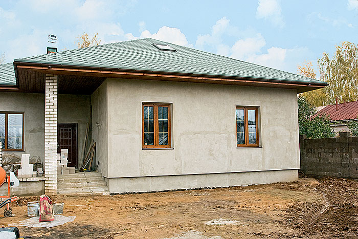

36.На настоящий момент внешнюю отделку фасада хозяева так и не закончили- очень широк выбор вариантов оформления столь прочных стен. Аошибиться совсем не хочется

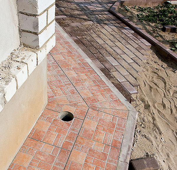

37.Бетонную отмостку вокруг дома облицевали керамической плиткой. Участок прорезали дорожки из "кирпичиков" бетонного мостового камня

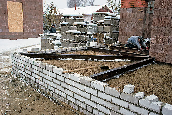

Поверх настила уложили арматурный каркас из прутка диаметром 12мм с размером ячейки 2020см и отлили плиту цокольного перекрытия толщиной 150мм. После того как бетон затвердел, козлы-подпорки удалили.
Далее опять повторили тщательную предварительную раскладку блоков и начали возведение стен. Мы подробно остановимся только на наиболее значимых моментах и технологических процессах.

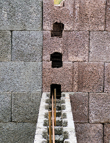

Вместах примыкания блоков перегородки к блокам наружной стены делали вырезы в боковых стенках блоков, чтобы обеспечить неразрывность бетонного каркаса стен. При этом в каждом третьем ряду не просто скруткой соединяли арматурные каркасы, а применяли L-образно изогнутые арматурные стержни, что значительно усилило конструкцию.

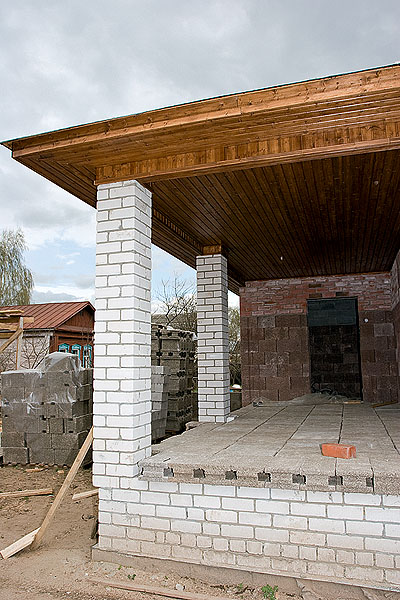

39,40.Для создания примыкающей к бане веранды из силикатного кирпича выложили контурную стену- на нее опираются мощные стальные балки. Пространство под верандой засыпали песком. Так как на дворе была глубокая осень, после заливки бетонной плиты ее поверхность прикрыли от мороза блоками

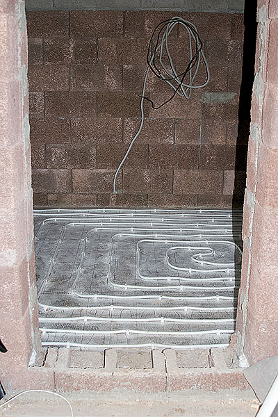

41.Впомещениях раздевалки и помывочной смонтировали водяные теплые полы

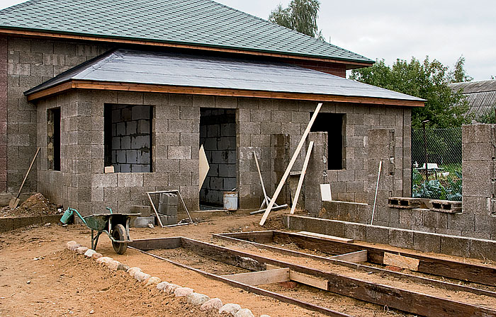

42.Вопрос внешнего оформления фасадов бани и гаража также еще только предстоит решить

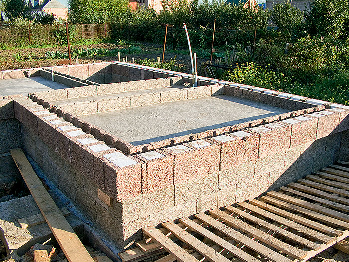

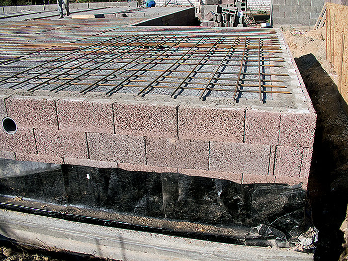

Перекрытие первого этажа создавали практически по той же технологии, что и цокольное. Отличие состояло только в использовании мощных стальных двутавровых балок над большими комнатами (44м и более). Балки опираются на стены, но при этом приподнимаются над сплошным настилом из фибролита на 2-2,5см. После этого сделали решетчатый арматурный каркас, который уложили в пространство между балками, и бетононасосом залили бетон слоем 150мм (его уплотнили глубинным вибратором). Позднее между балками засыпали слой керамзита, а поверх него залили бетонную стяжку, армировав ее стеклосеткой.
Чтобы отлитая плита "высыхала" равномерно, оконные и дверные проемы прикрыли: большие- фанерными щитами, маленькие- полиэтиленовой пленкой. Сверху на бетон также настелили полиэтиленовую пленку, которая защищала перекрытие от дождя и снега. Втаком виде дом и зимовал.

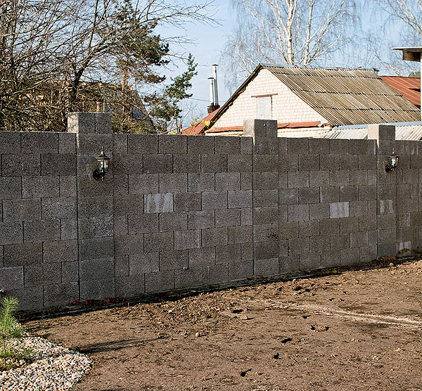

43.Забор вокруг участка также создали из полых блоков системы "Дюрисол": для колонн использовали более широкие блоки DM 22/15, для полотен- более узкие DM 15/9. Методы армирования и бетонирования аналогичны применявшимся при возведении стен
44.Стык забора со стеной бани выполнен по технологии примыкания внутренней стены к внешней
45.Опорные столбы украсили садовыми фонарями

Вдоль примыкающих к краю кровли, как их называли строители, "мертвых зон" (они имеют высоту менее 1м и служить жилплощадью все равно не могут) выложили утепленные блоки- таким образом получились наружные стены мансарды. Внутренние перегородки- из тех же блоков, что и перегородки первого этажа. После этого кровлю утеплили плитами Rockwool (Дания) общей толщиной 150мм.
