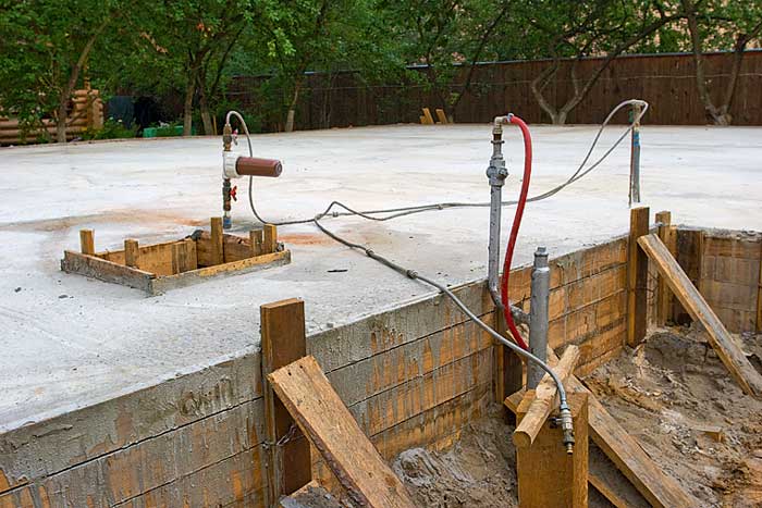

Какие типы фундамента рекомендуется использовать для деревянных домов?
Строения из дерева значительно легче своих каменных "собратьев". Так, масса коробки кирпичного дома среднего размера составляет 80-100 т, а коробки из бревна или бруса - лишь 25-30 т. Каркасные постройки легче деревянных примерно в 1,5 раза. Именно благодаря малой массе деревянных домов для них можно использовать облегченные, а значит, экономичные типы фундаментов: мелкозаглубленные ленточные, свайно-ростверковые или свайно-винтовые, монолитные плиты ит.п. Правда, выбор той или иной разновидности фундамента чаще всего происходит не на основе результатов геологических изысканий - он зависит от предпочтений строительной компании. Иными словами, ее специалисты поставили на поток определенный тип фундамента и поэтому уговаривают будущего владельца дома возводить именно его. Но такой подход абсолютно недопустим, например, в том случае, если под домом предусмотрен цокольный этаж. Тип фундамента и его несущая способность должны быть определены на основании расчетов при проектировании с учетом результатов геологических исследований.
Какой из названных типов фундамента, на ваш взгляд, наиболее экономичен?
Все зависит от типа строения, а также ландшафта местности и грунта. Одним из самых экономичных фундаментов на данный момент следует признать мелкозаглубленный ленточный. Но если на участке есть уклон, этот тип фундамента не годится, так как из-за увеличения высоты ленты конструкция станет гораздо дороже. Поэтому на территориях с выраженным рельефом лучше применять свайно-ростверковый или свайновинтовой фундамент. Подойдут винтовые сваи и для участков с проблемными грунтами (пучинистые, торфяники ит.п.), поскольку их можно забурить на глубину 4м и более, а также для строительства домов в зимний период. Например, возведение первого в России активного дома, недавно сданного в эксплуатацию (см. «ИВД», 2012, N 1), начиналось зимой, и для него был выбран именно свайно-винтовой фундамент. Это помогло значительно сократить сроки сооружения основания и всего здания.
Секреты домостроя1 Секреты домостроя2 Секреты домостроя3 Секреты домостроя4

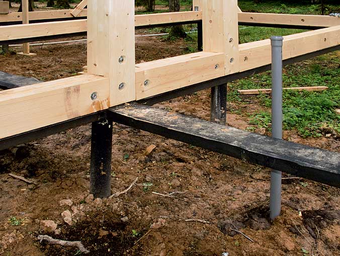

1. Свайно-винтовой фундамент с обвязкой оголовков свай стальным швеллером.
2. Мелкозаг лубленный ленточный фундамент: внешние ленты от литы из бетона, а внутренние выложены из бетонных блоков.
3. Утепленная гидроизолированная монолитная плита, на которой из кирпича сделаны цокольные ленты и опорные столбы.

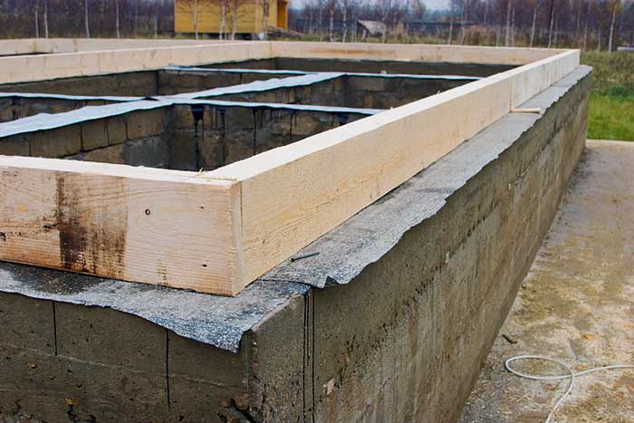

4. Фундамент, состоящий из мелкозаглубленных лент, поверх которых залита утепленная монолитная плита (она станет «полом» первого этажа и увеличит теплоинерционность каркасного строения)

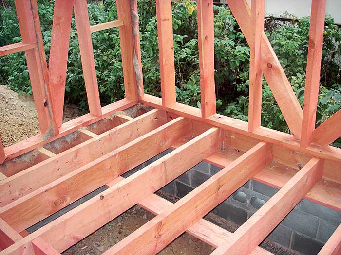

Если цокольный этаж отсутствует, нужно ли устраивать под деревянным домом техническое подполье или без него можно обойтись?
Если цокольное перекрытие создано из несущих деревянных балок, между которыми уложен утеплитель, под ним обязательно должно находиться вентилируемое техподполье. Это позволит избавиться от появления конденсата на нижней (деревянной) поверхности перекрытия, а также периодически контролировать состояние балок и конструкции в целом.
Какова высота техподполья?
Необходимо время от времени проверять состояние не только деревянных перекрытий, но и коммуникаций, проложенных в техподполье. Чтобы специалист, который будет этим заниматься, смог беспрепятственно попасть в любую точку подпольного пространства, высота от низа лаги до уровня грунта должна составлять не менее 60см. Кроме того, в цокольном перекрытии нужно сделать технические лазы размером 60x60см.
Нужно ли гидроизолировать подпольное пространство и как это сделать?
В Подмосковье на большинстве участков грунты представляют собой глину или суглинок, по которым происходит капиллярный подъем влаги. Поэтому здесь нужно обязательно гидроизолировать подпольное пространство. Для этого по всей площади последнего грунт прикрывают водо- и паронепроницаемым материалом: армированной пленкой, гидростеклоизолом ит.п. Влагоизоляцию следует присыпать любым материалом, который будет адсорбировать конденсат, образующийся в подполье, - песком, щебнем или керамзитом (толщина слоя - 10-15см). Если грунт на участке обводненный или территорию подтопляют паводковые воды, по периметру фундамента необходимо создать дренаж, иначе весной под домом возникнет бассейн.
Зачем нужна вентиляция подпольного пространства и как ее обеспечить?
Вентиляция подпольного пространства очень важна зимой, когда дом отапливают. Если тепло- и пароизоляция цокольного перекрытия выполнены тщательно, потери тепла через него будут ничтожно малы. Значит, маловероятно, что на нижней поверхности перекрытия образуется конденсат. Аесли изоляция перекрытия имеет недостаточную толщину, конденсат непременно появится. Предохранить дерево от его вредного воздействия призвана вентиляция подпольного пространства. Ее обеспечивают с помощью продухов, устраиваемых в цоколе. Согласно СНиП 2.08.01-89*, сечение одного продуха должно быть не менее 0,05м2. При этом общая площадь продухов должна составлять не менее 1/400 метража пола технического подполья. Количество продухов зависит от конфигурации фундамента. Например, если внутрицокольное пространство дома 6x6м разделено фундаментными лентами на четыре части, то в каждой из них должно быть как минимум по два продуха. Чтобы естественная вентиляция внутрицокольного пространства работала, обеспечивая приток и отток воздуха, очень важно правильно расположить продухи. Существуют три простых правила. Первое: продухи должны быть устроены по диагонали этого пространства. Второе: надо выбрать такую высоту размещения продухов, чтобы их не засыпало снегом (высота снежного покрова в Подмосковье достигает 40-50см). Третье: для создания тяги продух, обеспечивающий приток воздуха, должен находиться не менее чем на 10см ниже продуха, "отвечающего" за его отток. Если расположить продухи на одном уровне (это делает подавляющее большинство строителей), вентиляция подпольного пространства окажется плохой: нагревающийся от перекрытия воздух будет стремиться вверх, но не найдет выхода наружу на этой высоте. Врезультате под перекрытием возникнет так называемая застойная зона, а на досках чернового пола начнет образовываться конденсат.
Нужно ли на зиму закрывать продухи?
Если в пространстве под домом нет никаких коммуникаций, а слой утеплителя в перекрытии достаточно толстый (25-30см) и к тому же надежно защищен со стороны помещения и снизу, можно и не закрывать продухи. Вэтих условиях в доме все равно будет тепло. Продухи обязательно закрывают в том случае, если в подпольном пространстве проложены трубы коммуникаций, которые, несмотря на утепление с помощью трубчатой изоляции, могут замерзнуть. Но учтите: в закрытом пространстве воздух будет иметь температуру грунта, что и приведет к образованию конденсата на деревянных поверхностях. Снизить вероятность его появления можно, если уложить под бетонную отмостку утеплитель, - это позволит отодвинуть линию промерзания грунта от фундамента

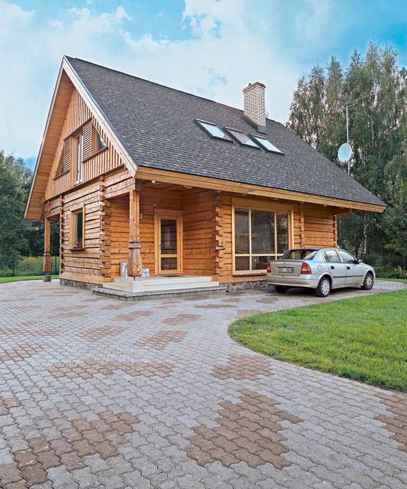

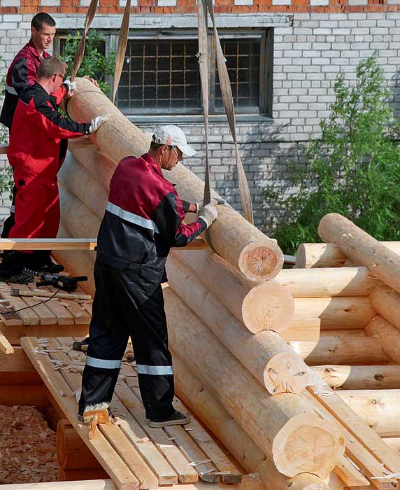

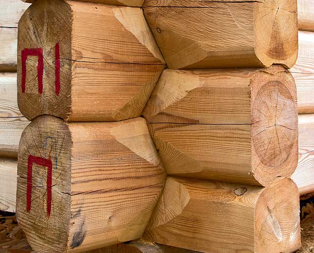

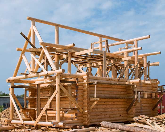

5. Бревенчатые дома ручной рубки в течение столетий зарекомендовали себя с лучшей стороны. Инесмотря на появление множества новых технологий, объем строительства таких зданий практически не сокращается.

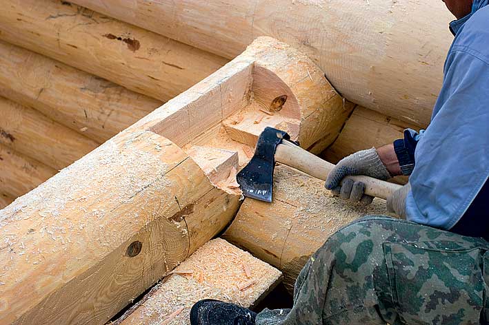

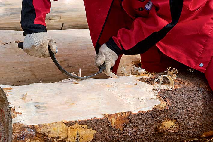

6, 7. Как и много веков назад, бревна для сруба ручной рубки очищают от коры скобелем (6), а затем изготовляют в них соединительные пазы и чашки с помощью топора (7) или тесла.
8. Сруб предварительно собирают на заводе, а затем разбирают и перевозят к заказчику

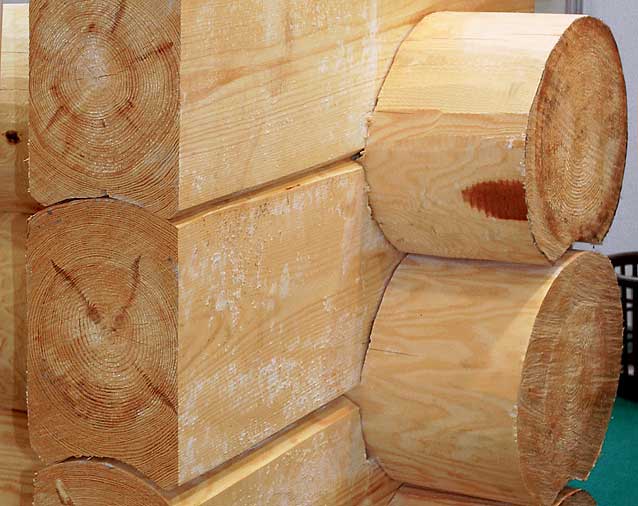

9. Рубка по-норвежски: используют лафет с самоуплотняющимися чашками.

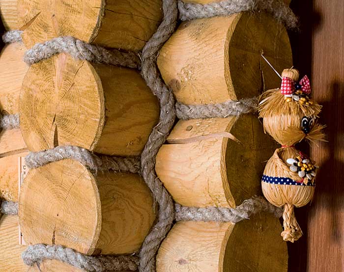

12. Популярный вариант от делки стен бревенчатого дома: продольные стыки бревен прикрыты декоративным канатиком

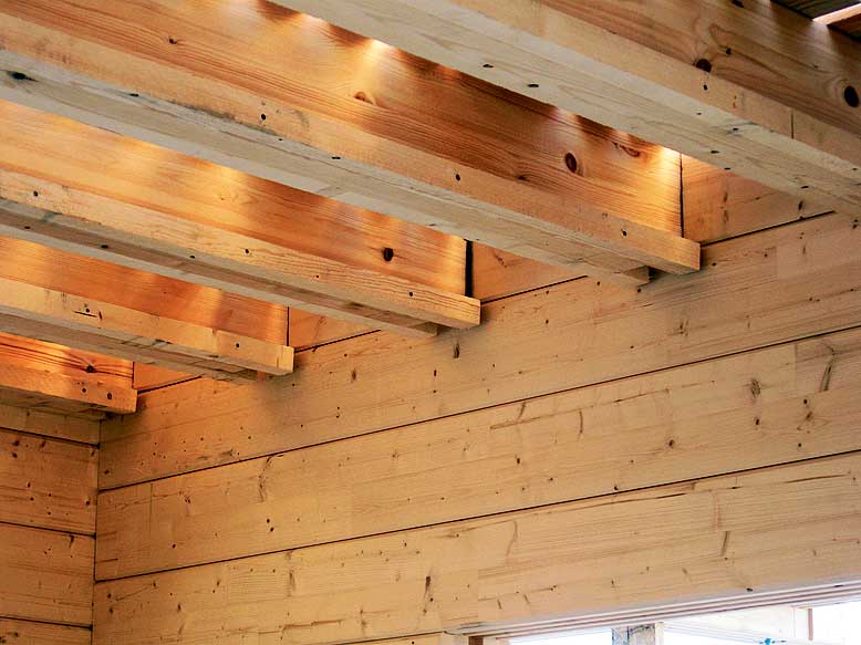

14. При создании перекрытий в домах часто используют клееные балки.

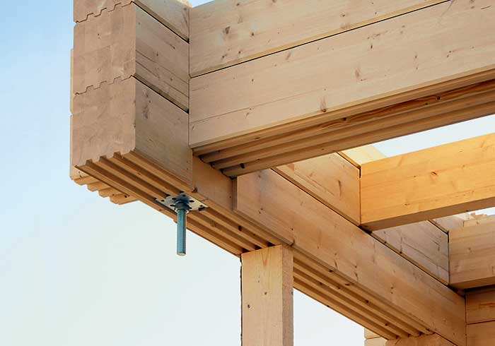

15. Выпуски венцов из клееного бруса, как правило, стягивают стальными шпильками.

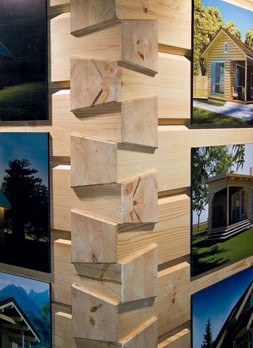

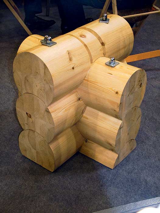

16. Угловые соединения венцов из клееного бруса могут быть не только с остатком, но и «в лапу». По мнению многих производителей и потребителей, последний вариант выг лядит гораздо привлекательнее.

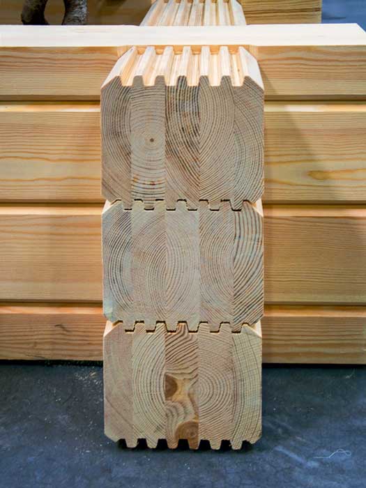

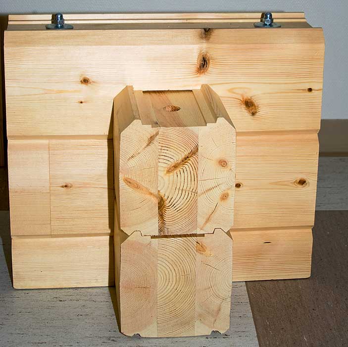

17. Вклееном брусе, изготовленном по немецкой системе, устойчивое соединение и "самоцентрирование" венцов обеспечивают "мощные" трапециевидные пазы и гребни.
18. Клееный брус, обработанный под оцилиндрованное бревно, - компромиссное решение для тех, кто почти плоским брусовым стенам предпочитает рельефные поверхности традиционного сруба.

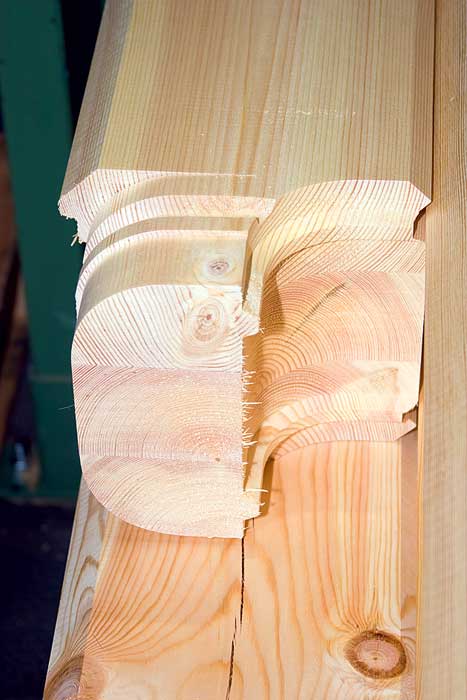

19, 20. Характерный профиль клееного бруса (19) и соединительных чашек (20), изготовленных по финской системе. Во впадину между верхними ребрами укладывают ленточный уплотнитель

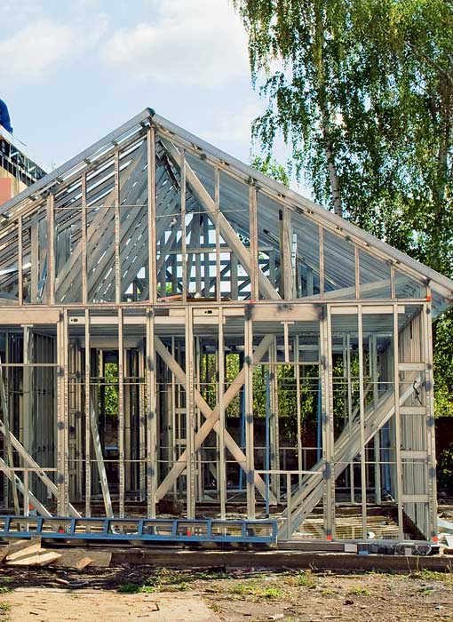

В последнее время в нашей стране появилось немало заводов, которые успешно выпускают элементы очень точных размеров для сборки каркасов из легких стальных тонкостенных конструкций (ЛСТК). Примерно 2 года назад открылся завод в Твери. Впервые 10 дней они продали через сети строительных супермаркетов около 100 комплектов деталей для гаражей. Частникам было интересно увезти купленный набор на своей легковой машине, а затем собрать гараж согласно приложенной инструкции. Для гаража или небольшого садового домика это вполне допустимо. Но нередко приходится слышать утверждения, что любой покупатель может приобрести набор элементов ЛСТК для собственного дома практически любой площади и самостоятельно собрать его. Такие заявления мне решительно не нравятся. Дом - это сложное инженерное сооружение, поэтому строить его должны профессионалы. Авариант сборки дома по принципу «сделай сам» при любой технологии его возведения считаю абсолютно недопустимым.

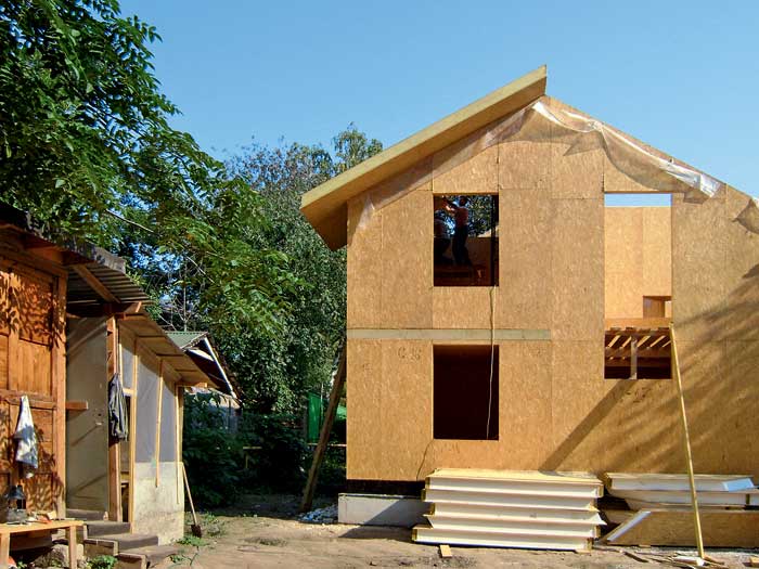

22, 23. Вдоме из SIP-панелей кровельную конструкцию можно создавать, применяя те же сандвич-панели, но допустимо сделать ее классической - стропильной (22). Поступающие на стройплощадку панели бывают даже треугольной формы (23)

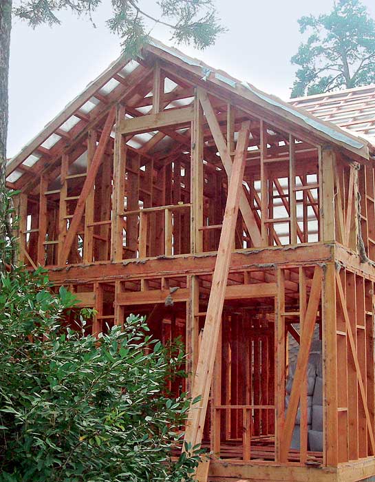

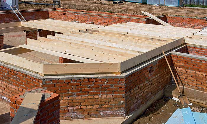

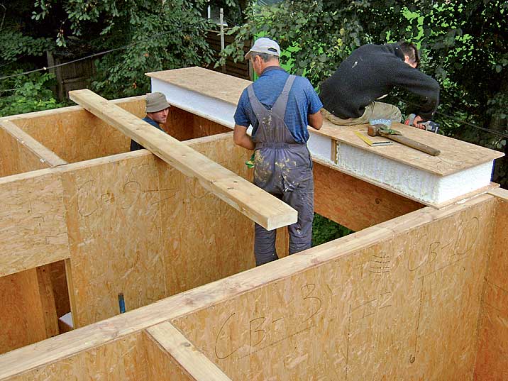

24, 25. Один из наиболее распространенных методов каркасного строительства: сначала создают перекрытие, а потом на него, как на платформу, устанавливают каркасы для стеновых панелей (25), после чего описанный процесс полностью повторяется (24).

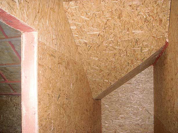

26, 27. Сандвич-панели, или SIP-панели, можно использовать для изготовления как стеновых, так и кровельных конструкций (26), а также междуэтажных перекрытий (28), перед укладкой которых строители сверху обвязывают стеновые панели брусом.

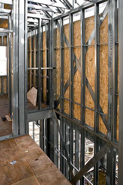

28, 29. Стальные тонкостенные элементы доставляют на строительную площадку в виде отдельных профилей либо собранных на заводе каркасов панелей. Впервом случае сборка дома идет медленнее, но процесс изготовления ЛСТК на заводе быстрее
