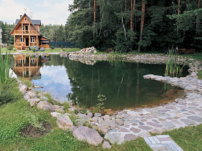

![Рукотворный пруд](/images/5556_i02_b.jpg)

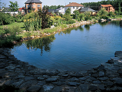

Влаголюбивые растения высажены вдоль берега на солнечной стороне водоема

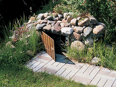

![Рукотворный пруд](/images/5556_i03_b.jpg)
Откачивающий насос замаскирован грудой камней

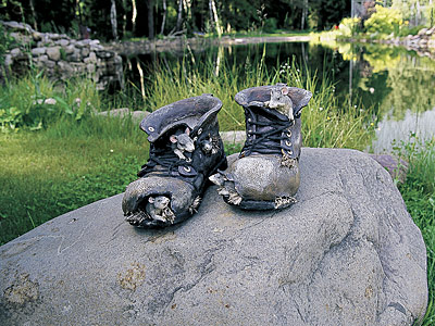

Декоративные башмаки
- оригинальная деталь ландшафта

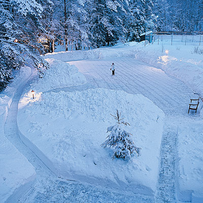

![Рукотворный пруд](/images/5556_i05_b.jpg)
Пруд зимой
- чудесное место для катания на коньках

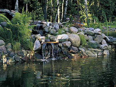

![Рукотворный пруд](/images/5556_i07_b.jpg)
Чистая вода попадает в пруд, стекая по камням, выложенным в виде декоративного водопада

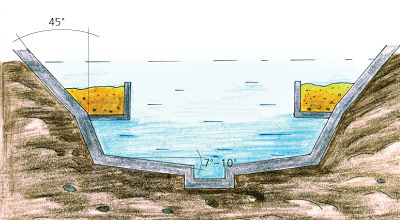

![Рукотворный пруд](/images/5556_i09_b.jpg)
Уклон боковых стенок пруда исключает их разрушение весной при прогреве почвы, а уклон дна приводит к сбору тяжелых частиц грязи в специальном приямке

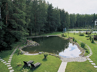

Созерцание неподвижной водной глади всегда успокаивает, вселяя мысли о безмятежности бытия, вечности и незыблемости мира. Именно поэтому небольшой декоративный пруд все чаще становится неотъемлемой частью рукотворного ландшафта. Втаком искусственном водоеме можно развести рыб, устроить фонтан или даже создать водопад. Другое дело, когда хочется «искупнуться» в собственном глубоком пруду с «живой» проточной водой. Наш рассказ о том, как обустроить подобный водоем.
Больше или меньше?
Хорошо известно, что вода оказывает благотворное влияние на организм человека за счет уникального сочетания трех свойств: растворять, смывать и закаливать. Кроме того, замерзшая водная гладь давно используется нами в спортивных целях. По этим причинам рукотворный пруд, о котором идет речь, был задуман не только как живописный элемент ландшафта со своими неизменными квакающими обитателями, но и как объект чисто практического назначения. Он дает возможность освежиться жарким летним днем, покататься на коньках или сыграть с соседями в мини хоккей зимой.
Для совмещения приятного с полезным пруд сделан декоративным по форме, но достаточно большим по площади и глубоким, чтобы обеспечить в нем необходимое биологическое равновесие. Водоем имеет неправильные очертания: в самой широкой его части берега находятся друг от друга на расстоянии 31м, а в самой узкой - 18м; максимальная глубина достигает отметки 3,5м. Объем воды в пруду составляет порядка 850м3. Только при таких значениях объема и глубины можно нырять с берега без опаски или плавать с маской и в ластах.
Значительный объем позволил создать оптимальные условия для биоценоза. Изначально такой задачи хозяева перед собой не ставили, но их предыдущий опыт по обустройству искусственного водоема подсказал, что пруд в три раза меньшего объема нужным биологическим равновесием не обладает. Вданном случае его также помогает поддерживать близко расположенный участок леса, кроны деревьев которого предохраняют зеркало воды от прямых солнечных лучей до четырех часов дня. Именно по этой причине водоросли и бактерии не столь интенсивно размножаются, а водные растения не высыхают и не гниют. Температура воды не превышает 22 С даже в самые жаркие летние дни и колеблется в диапазоне 2-3 С.
Как сделать глубокий пруд?
Сначала был вырыт котлован глубиной приблизительно 4,2м (окончательная глубина пруда составляет 3,5м). Стенки котлована на глубину промерзания сделаны с откосом под углом не менее 45 относительно вертикали для того, чтобы зимой лед не смог их деформировать. Глубина промерзания грунта в Подмосковье - 1,7м, но для воды, обладающей меньшей теплопроводностью по сравнению с грунтом, эта величина не превышает 1м. Глубже 1м относительно поверхности воды стенка может быть и более крутой. Дно выполнено с уклоном порядка 7-10 к центральной части, где предусмотрен приямок диаметром около 1м и глубиной 0,5м для сбора грязи.
Поверхность котлована должна иметь песчаную отсыпку толщиной не менее 30см по всей площади для демпфирования возможных смещений грунта, которые наиболее вероятны весной. Вданном случае отсыпка потребовалась не везде, поскольку ниже суглинка на глубине 0,8м оказался чистый песок. Далее на песчаную подушку (включая дно) был насыпан 15-сантиметровый слой смешанного с битумом гранитного гравия. Его тщательно утрамбовали и на 1,5см залили чистым битумом (как вариант - уплотненное основание можно обмазать слоем глины такой же толщины). На битум уложили слой железобетона толщиной 15см. Предварительно из арматуры диаметром 10мм был сварен ячеистый каркас с размером ячеек 4040мм и установлен на высоту около 5см относительно поверхности битумного слоя перед заливкой раствором (52м3). Поверхность бетона покрыли 2-сантиметровым слоем раствора цемента марки НЦ (для железнения) - в отличие от железобетона он почти не пропускает воду.

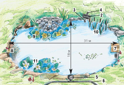

План пруда:
1- каменная горка с водопадом;
2- двухкамерная отстойная яма;
3- переливная труба;
4- отводная труба;
5- откачивающий насос;
6- трубы для полива;
7- площадка для ныряния;
8- пологий спуск в воду;
9- кувшинки;
10- камыш;
11- лилии |

Чтобы вода в пруду не застаивалась и всегда оставалась чистой, ее периодически откачивают насосом Pedrollo JCRM 10 H от PEDROLLO производительностью до 50л/мин. Этой водой, поступающей в проложенные на участке трубы диаметром 3/4 с кранами, осуществляют полив газонов и цветников. Забор воды делают с глубины порядка 1м для обеспечения стабильности ее температуры, что жизненно важно для поливаемых растений. Свежую воду добавляют из скважины с помощью насоса GRUNDFOS (Германия) и гидроаккумулятора (на 40л и 4 атм). Подается вода в виде искусственного водопада.
Наиболее тяжелые частицы грязи сползают по наклонной донной поверхности водоема в приямок. Приблизительно раз в три года загрязнения откачивают оттуда фекальным насосом прямо под деревья и кустарники, используя в качестве удобрений.
Рядом с прудом предусмотрен двухкамерный железобетонный резервуар объемом 1,5м3 с переливной трубой для слива избытков воды (внормальных условиях его нижняя кромка расположена примерно на 20см выше зеркала воды). Ваварийных ситуациях по отводной трубе вода из емкости выводится в лес. Резервуар оборудован крышкой с люком. Правда, как предохранительное устройство он пока ни разу не понадобился, поскольку самый сильный и продолжительный дождь повышал уровень воды в водоеме не более чем на 2см.
