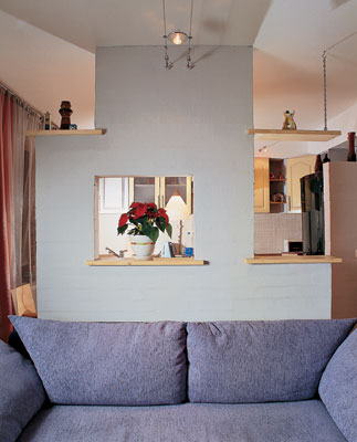

Поэзия повседневностиУкороченная с обоих концов перегородка с квадратным окошком посередине позволила избежать ощущения тесноты и вместе с тем тактично отделила кухню от гостевой зоны Поэзия повседневностиПерегородка между кухней и гостиной имеет такую форму, что одновременно и разделяет и связывает их, раздвигая условные границы каждого из помещений Поэзия повседневностиВ козырек над зоной прихожей вмонтировали два вида светильников. Светлое дерево и розовые стены придают маленькой квартире мажорный и уютный вид. Старый буковый паркет оставили, только отшлифовали и покрыли лаком Поэзия повседневностиТолстая несущая стена между гостиной и спальней, а также откосы дверного проема отделаны венецианской штукатуркой переливчатого жемчужно-серого оттенка. Ксветлому буковому паркету подобрали такую же светлую деревянную дверь Поэзия повседневностиКабинет- самое уютное место в квартире. Внего тоже проникает дневной свет через узкую "бойницу" из стеклоблоков. Стену за полками не закрывали мебельными щитами, а окрасили в тот же спокойный коралловый цвет Поэзия повседневностиДеревянные полки, встроенные в ступенчатую перегородку, вырезаны из сосновых мебельных щитов и покрыты тем же износостойким лаком, что и паркет Поэзия повседневностиПерегородки, отделяющие прихожую, ванную, кабинет и кухню, не штукатурили, их тонко прошпаклевали и окрасили, сохранив эффектную фактуру кирпичной кладки Поэзия повседневностиФасад кухонных полок и рабочего стола окрасили автомобильной эмалью трех цветов. Над стальной мойкой- серебристые дверцы Поэзия повседневностиДля холодильника возвели невысокую стеночку из кирпича, за которой и образовалась удобная ниша. Перегородка между кухней и гостиной своей сложной ступенчатой формой напоминает абстрактную скульптуру, но вместе с тем очень функциональна Поэзия повседневностиГладкоокрашенные обои без рисунка, но двух разных цветов, наклеенные в виде простого геометрического коллажа,- изюминка оформления спальни Поэзия повседневностиСтены ванной комнаты обработали разнообразно: покрыли венецианской штукатуркой, оклеили мозаикой и окрасили в коралловый цвет Поэзия повседневностиЧтобы большая стиральная машина не загромождала пространство совмещенного санузла, для нее устроили отдельную нишу. Достаточно пяти квадратных стеклоблоков, вмурованных в стену, чтобы впустить в ванную комнату естественный дневной свет из гостиной План до реконструкции План после реконструкции

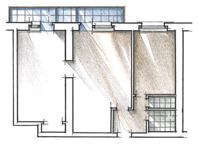

Перепланировка
Посмотрев на план этой малогабаритной "двушки" общей площадью 50м2, многие, наверное, узнают в ней свое жилище или очень на него похожее. Квартира расположена в типовом доме серии ll-18, где проектировщики спланировали три варианта двухкомнатных квартир (А, В и С). Предлагаемая вниманию читателей (вариант С) очень похожа по планировке на двухкомнатные квартиры в таких серийных типовых зданиях, как ll-29 (вариант D), ll-57, И(209)А (вариантB), КОПЭ (вариантB). Поэтому произведенные в этой квартире изменения, при получении соответствующих разрешительных документов, могут быть реализованы и в них.
Продумывая дизайн интерьера, хозяева не стали "зацикливаться" на каком-то определенном историческом стиле. Некоторые приемы планировки и декора заставляют, пожалуй, вспомнить шестидесятые годы прошлого века. Идело даже не в том, что шестидесятые сегодня входят в моду. Просто молодому, но уже повзрослевшему поколению импонируют демократичность тех лет, особый гуманизм и поэзия повседневности.
Конструктивные особенности квартиры таковы. Стена, разделяющая две жилые комнаты,- несущая, сложенная из керамзитобетонных блоков, зато все остальные перегородки тонкие (80мм), из гипсобетона. Желая упростить и удешевить процесс согласования перепланировки, как и всю реконструкцию, изменения предпринимали весьма умеренные. Скажем, несущую стену подвергли только отделке, и проем в ней оставили на прежнем месте и прежнего размера. Полностью же демонтировали все легкие перегородки. Ивозвели на их месте другие, но немного иначе, согласно новому плану. Планировка определялась не только расположением окон, водопроводных и канализационных стояков, но и местонахождением несущей стены, разделяющей жилые комнаты.
Первая комната была проходной, таковой ее и оставили. Хозяев это устраивало, ведь помещение предполагалось использовать как гостиную. Чтобы ее изолировать, потребовалось бы прорубить новый проем в несущей стене, а это весьма дорогое, да и лишнее в данной ситуации мероприятие. Здесь же, в гостиной, задумали выделить маленький уголок для кабинета. Спальню можно было устроить только во второй дальней комнате, что и сделали. Раздельный санузел превратили в совмещенный и немного увеличили, присоединив к нему часть площади коридора. Стиральную машину, по желанию хозяйки, нужно было обязательно расположить на территории новой ванной комнаты. Однако, как ни примеривали, такое решение неизбежно создавало в помещении нежелательную тесноту. Поэтому нашли остроумный выход: встроили прибор в стену. То есть со стороны прихожей создали кирпичный "карман", в который машину и поместили. Получилось так, что одна ее треть находится на территории ванной (оттуда машина и загружается), а две трети- на территории прихожей, в выступающей прямоугольной кирпичной призме. Верхняя плоскость призмы (на высоте 80см) закрыта столярной плитой и превращена в телефонный столик- он очень удобен на границе между прихожей и кухней.

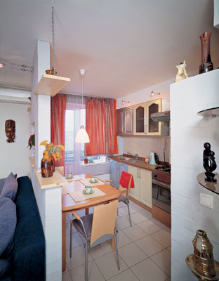

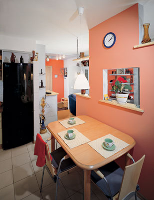

Взамен старой перегородки между кухней и гостиной выстроили новую. Она стоит на том же месте, но теперь значительно короче- срезана с обоих торцов так, что ее можно обойти вокруг. Благодаря этому с разных сторон появились два входа на кухню. Ктому же в перегородке проделано окошко, через которое можно, сидя за кухонным столом, смотреть телевизор, находящийся в дальнем углу гостиной. Продумано и точно выверено и расположение новой стеночки, ограничивающей прихожую. Перегородка имеет в плане форму буквы "Т". Благодаря этому удалось организовать две уютные зоны- в прихожей, с вешалкой, пуфиком и зеркалом, а по другую сторону перегородки- зону кабинета со столом, библиотекой, рабочим креслом и компьютером.

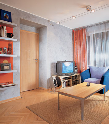

Большую стену гостиной после финишного выглаживания шпаклевкой загрунтовали и отделали декоративным покрытием- так называемой венецианской штукатуркой (грунт Suprim 100 и штукатурка Veneto от CLAVEL PEINTURES S.A., Франция). Первый тонкий слой Veneto наносили равномерно по всей поверхности- так создали основу-фон. Следующие три слоя накладывали стальным шпателем с закругленными краями, размазывая пасту хаотично, в разных направлениях. Каждый слой старались делать как можно более тонким и прозрачным, немного просвечивающим (к тому же толстый слой мог бы растрескаться). Благодаря наслоению мазков и их просвечиванию друг из-под друга получился абстрактный рисунок из размытых пятен, очень напоминающий натуральный мрамор. Для создания полноценного декоративного эффекта и лучшей защиты поверхности через неделю после полного высыхания штукатурки нанесли горячий воск Waxatine (от того же производителя) и растерли его мягкой тряпочкой до получения чуть заметного, легкого глянца. Созданную поверхность можно мыть.

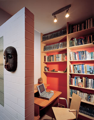

Маленький закуточек кабинетной зоны- наверное, главное достижение перепланировки. Точно рассчитанная по размерам и расстановке мебели, эта зона с комфортом укрывает в покое и одиночестве работающего здесь человека. Сидя за компьютерным столом, можно, не вставая со стула, дотянуться до книг на полке. Сами полки изготавливали прямо здесь, на месте, из отечественных клееных массивных мебельных щитов, точно по размеру предназначенного для этих встроенных предметов простенка.
Столешницу рабочего стола заменили новой (из MDF), ламинированной под темное дерево, и врезали в нее новую мойку из нержавеющей стали (от REGINOX, Голландия). Вэту же столешницу вмонтировали газовую варочную панель (BOSCH, Германия), а под нее- духовой шкаф (уже электрический) той же фирмы. Предусмотрели и удобное место для большого холодильника от VESTFROST (Дания). Для него возвели небольшую перегородочку, благодаря которой образовалась ниша, по размеру точно соответствующая габаритам прибора.
