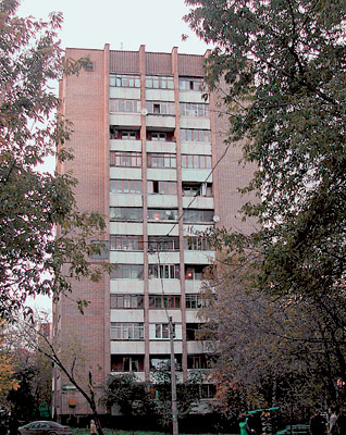

Кирпичными 14-этажными башнями серии "Москворецкая" застроены обжитые районы столицы и Подмосковья. На каждом этаже расположены две однокомнатные, три двухкомнатные и одна трехкомнатная квартиры. В
Наружные стены толщиной 510
Отопление проведено центральное, водяное. Естественная вытяжная вентиляция осуществляется в квартире через вентблок, находящийся на кухне, и через вентиляционную шахту, расположенную в кладовой. В

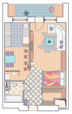

Раз полоска, два полоска...
Проект рассчитан на молодую супружескую чету. Осуществить его можно, только демонтировав все прежние перегородки и возведя новые из кирпича. При перепланировке предлагается объединить комнату и кухню. Новое помещение довольно просторно. Такое решение позволяет избавиться от характерных для типовых домов недостатков: небольших объемов и ощущения, что в квартире не хватает воздуха.
Композиционный лейтмотив задается полукруглой границей напольного покрытия и перекликающейся с нею формой потолка. На плане видны две упругие дуги, определяющие направление движения из прихожей в гостиную. Потолок решено оборудовать в разных уровнях: в укромной зоне отдыха
Прихожая становится почти квадратной. В
Ванная комната несколько увеличивается за счет присоединения части площади кухни и прихожей. Это позволяет установить здесь угловую ванну с гидромассажем. Стиральная машина располагается рядом с умывальником. Одна из стенок имеет дугообразную форму, заданную общей идеей планировки, что придает интерьеру особый колорит. Кроме того, над ванной образуется ниша для зеркала и удобных полочек. Общая высота комнаты уменьшается на 80
Основной цвет ванной
Спальня. В
Кухня-столовая. Композиционным центром гостевой зоны становится выполненная на заказ барная стойка с полками из шпонированной ДСП, в плане повторяющая очертания пола и потолка. Она условно отделяет зону кухни от гостиной. Несмотря на свои небольшие размеры, кухня вмещает все необходимое оборудование. Находящийся рядом со стойкой круглый обеденный стол в случае необходимости трансформируется в овальный.
Гостиная становится самой большой зоной квартиры. Здесь располагаются угловой диван, журнальный столик и стеллажи с книгами; напротив дивана
Как и в спальне, в гостиной предполагается ламинированный паркет. Плавная линия латунного порожка на полу не только "стыкует" это покрытие с керамической плиткой, но и разграничивает пространство. Стены в прихожей, комнатах и в кухне-столовой выравниваются штукатуркой, шпаклюются и оклеиваются виниловыми обоями. Если в комнатах и гардеробной они однотонные, песочного цвета, то в прихожей

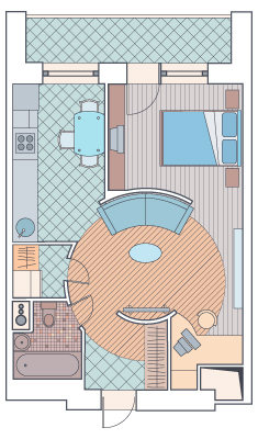

План после реконструкции

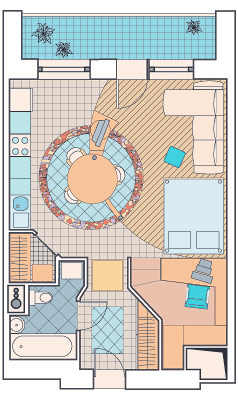

Под парусом
Такое жилище может приглянуться молодому мужчине творческой профессии, который любит искусство и увлекается парусным спортом. В
Прихожая. Часть площади бывшей кладовой отдают под шкаф-купе с зеркальными дверцами. Для него устраивают нишу глубиной 650
Кухня-столовая. На кухне устанавливают обеденную группу с круглым столом на 3-4 человека, а также набор кухонной мебели. Продолжением «морской темы» служит композиция в центре помещения, напоминающая мачту и парус. Для изготовления этой конструкции необходимы металлические опоры и деревянные столешницы, созданные по чертежам дизайнера. Прикрепляемый к потолку «парус» выполняется из ГКЛ со скрытой неоновой подсветкой. Его белоснежная поверхность контрастирует с натяжным потолком цвета морской воды. Композиция поддерживается напольным покрытием, образующим круг в центре комнаты. Середина круга выложена полированным керамогранитом бирюзового цвета от ITALGRANITI (Италия), обрамлением служит мозаичная плитка.
Гостиная объединяется со спальней, поскольку в данном случае нет необходимости в обособленности последней. К
Как мы уже говорили, для гостиной подобраны контрастные цвета. Холодные синие и бирюзовые оттенки символизируют водную стихию и небо, мягкие и теплые желто-бежевые тона паркета, стойки под аппаратуру, обеденного стола, мебели для кабинета ассоциируются с прибрежным песком и скалами. Мебель изготавливается преимущественно из бука, но можно использовать и выбеленный дуб. Для отделки стен предполагается применить краску SABULA (Италия). Кухонный "фартук" выкладывается плиткой
Кабинет и спальня. На месте прежней кладовой организуется кабинет. Для этого сооружается каркасный подиум высотой 480
Ванная комната несколько увеличивается за счет коридора, благодаря чему в ней умещается стиральная машина. Все остальные сантехнические приборы остаются на прежних местах, так что переносить коммуникации не нужно. Старую ванну заменяют новой чугунной от
Тема моря продолжается и в этом помещении. Дизайнеры решили отказаться при отделке стен и пола от плитки. Для стен применяют венецианскую штукатурку сине-голубого цвета. Покрытие пола представляет собой смесь плоских камней и морских ракушек, вдавленных в бетон. После затвердевания и высыхания поверхность такого пола покрывают прозрачной смесью смолы и отвердителя.
