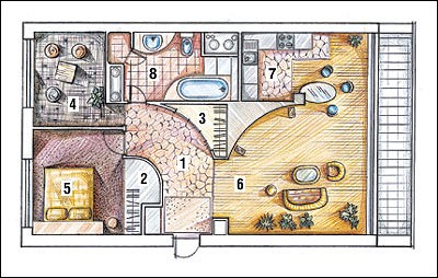

Молодому хозяину требовался определенный набор функциональных помещений. Это просторный совмещенный санузел, кладовая для хозяйственного и спортивного инвентаря, кабинет-курительная и гардеробная при спальне. Все эти пожелания он высказал специалистам архитектурно-строительной фирмы "ИНВЕСТГРАДСТРОЙ". Архитекторы Александра Зеленская и Галина Дмитриева весьма основательно проработали исходный вариант дизайн-проекта квартиры, который без принципиальных изменений был одобрен заказчиком. Тем не менее по ходу реализации проекта изменения все же вносились. Врабочем порядке производилась и проработка деталей. Работы по реконструкции и отделке квартиры осуществлялись в период с 15 июля по 10 декабря. Так что новоселье подоспело к Новому году.

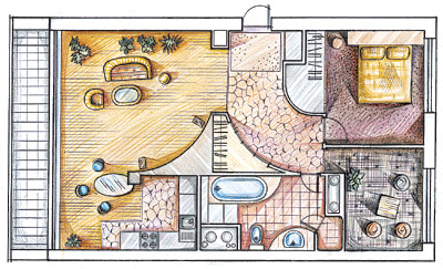

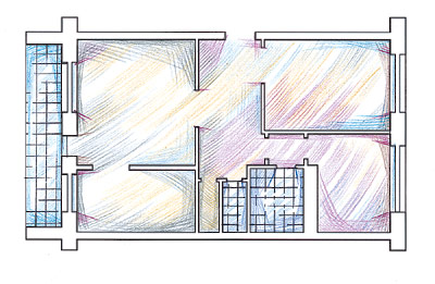

Перепланировка
Вначале пригласили разнорабочих, чтобы те сделали самые простые демонтажные работы- снесли все межкомнатные перегородки и сняли старую растрескавшуюся стяжку. После этого подключились мастера фирмы, которые удалили электропроводку, демонтировали сантехнические приборы, а также счистили старую краску с потолков, а обои со стен. После демонтажа межкомнатных перегородок (они не несущие; несущие стены- только по периметру квартиры) получилось довольно просторное и свободное помещение, представляющее прямоугольник в плане с достаточно гармоничными пропорциями сторон- 7,311,6м. Вглаза бросались только две группы стояков в бывшей «мокрой» зоне (канализация, водоснабжение и вентиляция).
Количество комнат, их расположение остались в основном прежними, но значительно изменились очертания в плане. Это неудивительно, так как целью перепланировки было нахождение новых, более удобных пропорций для комнат- в полном соответствии с пожеланиями хозяина. Спальня и кабинет-курительная составили соответственно 13,68 и 8,09м2. Минимально разумную площадь спальни определило наличие в ней шкафа-гардеробной. Если бы не это совершенно необходимое молодому хозяину помещение, спальня могла бы иметь и меньшую площадь.

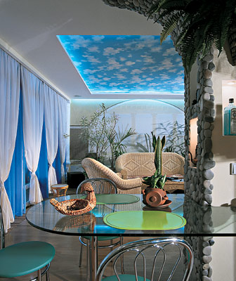

Электрическое освещение в разных помещениях, а именно в спальне, в кабинете-курительной, на кухне и в ванной подключалось к раздельным автоматам. Кроме того, отдельная проводка с отдельными автоматами была проложена к резервному водонагревателю-бойлеру, к стиральной машине, которая находится в кухне, и к силовой розетке рабочей кухонной зоны- для электроплиты. Освещение было сделано по проекту Игоря Кузьменко. От разных выключателей работают несколько скрытых подсветок-для кухонных ниш, портала на границе холла и гостиной, ниши с телефоном при входе в квартиру, двух декоративных ниш в портале между прихожей и гостиной, потолочного козырька и декоративного панно. Отдельно включается освещение кухонной рабочей зоны.
Конвекторы "Бриз-М" (КЗТО) вмонтированы в прямоугольные желоба, утопленные в стяжке на глубину 80мм. Они идут вдоль всего окна в правой части квартиры на протяжении шести метров. Были заказаны два конвектора по 2,5м и один- длиной 1м. Каждый представляет собой медную трубу с прикрепленными к ней алюминиевыми пластинами, вставленную в длинную металлическую коробку без крышки. Вместо последней сверху кладут решетку. Из всего многообразия предлагаемых моделей была выбрана рулонная, сделанная из светлых дубовых планок, нанизанных на две полиэтиленовые струны. Такая решетка лучше всего сочетается со светлым дубовым паркетом. Чтобы удалить пыль, решетку сворачивают.
Вопрос управления всем комплексом осветительных приборов был заранее согласован между заказчиком и автором проекта. Желание хозяина было таково, чтобы он имел возможность создавать из этих групп желаемую комбинацию и мог, покидая или возвращаясь в квартиру, включать готовую световую схему одним-единственным нажатием на выключатель в прихожей. Так и было сделано. Сначала посредством множества разных выключателей (вся группа тумблеров смонтирована у входной двери) задается необходимая комбинация для всех освещаемых зон, затем, с помощью единого выключателя, который находится тут же, можно включать и выключать всю схему освещения. Это удобно. Кпримеру, не надо путаться в выключателях, когда приходишь домой с компанией хороших друзей и хочешь сразу получить яркое, дающее ощущение праздника освещение. Или- навеять атмосферу поэтической ночи, когда в гостях прекрасная дама.

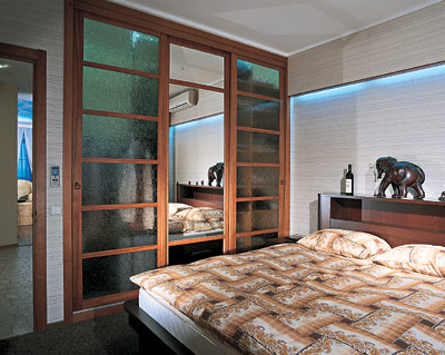

Вспальне два источника света. Первый находится внутри шкафа-гардеробной за раздвижными стеклянными дверями. Там в потолок встроены светильники дневного света. Вечером, даже при закрытых дверях, их ровное сияние проникает во все уголки интерьера. Лампы дневного света вмонтированы и в широкую, почти во всю стену, но неглубокую (7см) нишу у изголовья кровати. Вернее, в верхнюю часть этой ниши. Этот второй источник позволяет создать локальную подсветку над подушками. Но такого света вполне достаточно для того, чтобы осветить слабым, спокойным светом всю спальню тоже. Хозяин решил, что при этих двух источниках света нет необходимости в центральном потолочном светильнике.

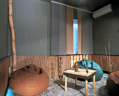

Авот в кабинете-курительной верхнее освещение предусматривалось проектом, и была проложена соответствующая электропроводка (люстра будет повешена в скором времени). Но также было задумано и так называемое «щелевое» освещение снизу. Для этой нижней группы источников света вдоль противоположных стен сделали из гипсокартона два короба. Внутри них разместили лампы дневного света. Все было задумано так, чтобы между стеной и полом получилась «световая щель». Такая подсветка способна создать вполне романтическую и таинственную обстановку. При этом она достаточно ровно и полно освещает все помещение.

Потолки в квартире изготовлены по разным технологиям. Вприхожей, гостиной и на кухне- это влагостойкий гипсокартон, подшитый по металлокаркасу. Из него же в зоне гостиной изготовлен кессон с люминесцентной подсветкой, а вот виниловые обои внутри кессона с изображением облаков наклеивались на оштукатуренную бетонную поверхность. Вспальне- бесшовный натяжной потолок (CERUTTI SOFFITI TESI, Италия) из композитного полотна. Вкабинете-курительной потолок оштукатурен гипсовой штукатуркой и оклеен теми же обоями, что и стены. Потолок в ванной сделан освещенным: система креплений «Люмсвет» для обычного модульного подвесного потолка заполнена «молочным» оргстеклом, внутри расположены лампы дневного света.

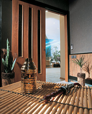

Межкомнатные двери для спальни и ванной (из Нелидово) купили на рынке стройматериалов. Дверь в кабинет-курительную раздвижная. Ее установили на подвесной системе (алюминиевый профиль и ролики на подшипниках были куплены также на рынке). Дверь задвигается не внутрь, а скользит вдоль стены кабинета. Это удобно, если придется чинить раздвижной механизм, так как не нужно разбирать перегородку. Но, разумеется, в этом месте мебель нельзя поставить вплотную к стене. Остекление межкомнатных дверей (по три узкие вертикальные полоски из рифленого стекла в каждой двери) выбрано и вырезано по размеру на том же рынке стройматериалов. Целых четырнадцать дней ушло на изготовление в заводских условиях двери фирмы «ГАРДИАН». Зато ее тепло- и звукоизолирующие характеристики позволили избежать установки второй (внутренней) входной двери. Правда, металлическую поверхность, обращенную в прихожую, важно было окрасить точно в тон межкомнатным дверям, и именно этот процесс оказался причиной столь долгого срока изготовления входной двери.

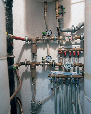

Трубы стояков водоснабжения для надежности были заменены на новые, их врезали с помощью газосварки. Стыки чугунных канализационных стояков расчеканили и заменили старую набивку из просмоленной пакли полиуретановым герметиком- чтобы исключить всякую возможность проникновения в квартиру неприятных запахов. Новую канализационную разводку из полипропиленовых труб (VALSIR, Италия) присоединили к чугунным стоякам через резиновые манжеты-переходники. Для всей сантехнической схемы применяли итальянские шаровые краны фирмы BUGATTI. Имея достаточный опыт реконструкции квартир, руководитель строительства Игорь Кузьменко рекомендовал не экономить на закупке материалов и комплектующих, имеющих отношение к коммуникациям. Опасно и экономически необоснованно закладывать мину замедленного действия под собственное жилище. Водопроводная сеть была выполнена из медных труб в полимерной защитной оболочке KME (Германия) "на пайке" и по коллекторной схеме. То есть к каждой точке (ванная, душевая кабина, унитаз, раковина) из распределительного шкафа протягивались отдельные трубы горячей и холодной воды. Разводка канализационных труб была продумана так, чтобы не приходилось утапливать их в несущую железобетонную стену, а только в перегородки. Всанузле были установлены смесители производства Италии. Полотенцесушитель (поскольку не предназначен для российских сетей) присоединили к стояку горячего водоснабжения через адаптер производства фирмы "ТАЙМ" (модель ТВЭК-А-500-Н). Он работает по принципу теплообменника. Нагревается от сети ГВС и передает тепло небольшому объему воды, которая, в свою очередь, циркулирует по трубе импортного полотенцесушителя. Получается так, что он обогревается собственным, независимым от сети контуром. Даже в случае разгерметизации на пол прольется не более 10 л воды. Если учесть гидроизоляцию пола в ванной, выполненную битумно-каучуковой мастикой фирмы "КНАУФ", это никак не даст затопить квартиры соседей этажом ниже. Враспределительном шкафу смонтированы фильтры грубой очистки HONEYWELL (США), коллекторы-"гребенки" (VIEGA, Германия) и водонагреватель накопительного типа (ATLANTIC, Франция) на 50 литров.
Появление стеклянной стены в зоне гостиной и кухни потребовало перестройки всей схемы отопления в этой части квартиры. Впол, как уже говорилось, были вмонтированы напольные конвекторы "Бриз-М", а трубы стояков теплоснабжения было решено скрыть. Возник вопрос, как это сделать. Тут- стеклянная стена. Там- железобетонная несущая. Выход был один- закрыть трубы легкими декоративными конструкциями. Для этого придумали новую деталь, так называемые фальшколонны (пустотелые, не несущие конструкции, имитирующие настоящие колонны). Созданы они очень просто. Асбоцементная труба (единственный экологически небезупречный материал во всей квартире) диаметром 400мм была распилена по вертикали на четыре равные части и прокрашена масляной краской, чтобы исключить попадание в квартиру вредных асбестовых частиц. Затем с помощью саморезов фальшколонну прикрепили одновременно к стене и к ПВХ-конструкции окна. Небольшие капители колонн (в дорическом стиле) выполнены из гипсовой штукатурки. Их форму «вытянули» с помощью фигурного правила по классической технологии.

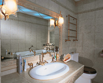

Ванная комната была хозяину особенно дорога. Он пожелал ее видеть максимально просторной, но с учетом того оборудования, которое на момент начала ремонта уже было приобретено. Сначала решили установить душевую кабину. Но она бы частично загородила прекрасную керамическую плитку G.VERSACE, которой по проекту решено было отделать стены. Поэтому возникла идея не ставить готовый модуль, несколько не соответствующий общей стилистике, а собственными силами и средствами создать оригинальную душевую кабину на месте. Всю площадь пола закрыли битумно-каучуковой мастикой фирмы "КНАУФ", залили стяжку. Отгородив ближний угол ванной, выстроили из пенобетона две вертикальные стенки кабины и приподняли в этом месте пол. Высота небольшого подиума составила 15см, что достаточно для слива воды. Смонтировали сливной трап. Стенки кабины, как и все стены в ванной, обработали немецкой гидроизоляцией "Дихтунгмастик" от FEIDAL. Позже всю конструкцию оштукатурили гипсовой смесью для влажных и мокрых помещений от "РУСЕАН" (Россия). Прошпаклевали составом "Фугенфит" и наклеили плитку. Подиум, стол для умывальника и ограждение ванны уникальны. Их каркасы были изготовлены тоже на месте с помощью газовой сварки из профильной трубы прямоугольного сечения (3030мм, толщина металла 2мм) и обшиты влагостойким гипсокартоном толщиной 12мм. Затем стол и подиум были так же, в два слоя, обработаны битумно-каучуковой мастикой фирмы "КНАУФ", а затем обклеены плиткой и бордюрами. Как и хотел заказчик, столешница, с утопленной в нее раковиной, получилась большая: длина- 1,50м, ширина- 0,6м.

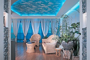

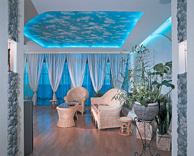

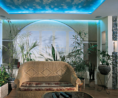

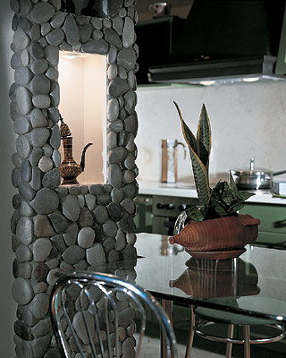

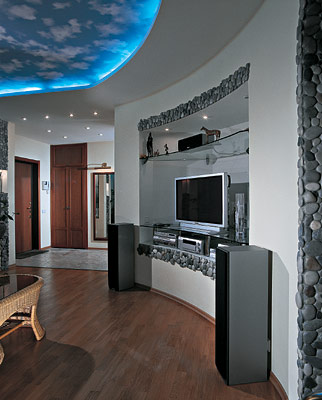

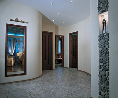

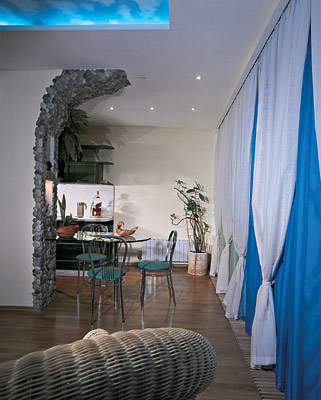

В интерьере гостиной реализована интересная проектная задумка: колонны и портал были отделаны галькой. Для этого купили обычную морскую гальку (на всю квартиру понадобилось 200кг по цене $0,2/кг) и уложили на клей "Юнис-Плюс", который использовался и для укладки всей керамической плитки в квартире. Тут пришлось повозиться. Труднее всего оказалось не столько уложить эти камешки, сколько привести их в достойный вид- отмыть и зачистить. Взавершение галька была покрыта лаком для камня от TIKKURILA.
Идею о домашнем кинотеатре хозяин квартиры подал еще на самом первом этапе разработки проекта. Под телевизор архитектор отвел специальную нишу. Криволинейная стена изготавливалась из гипсокартона на металлокаркасе. Каркас нижней части ниши, на котором, собственно, и стоит вся аппаратура, представляет собой примерно такую же конструкцию из профильной прямоугольной трубы, какая была использована для создания умывальника в ванной. На каркас сверху положили два слоя десятимиллиметровой фанеры, а бока обшили гипсокартоном и окрасили. Конструкция получилась с большим запасом прочности.

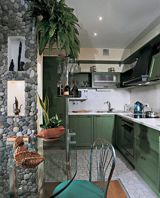

Хозяин пожелал, чтобы кухня была максимально скрыта от взглядов из гостевой зоны. Из гостиной, действительно, кухню увидеть непросто. Тем не менее она полностью оборудована, оснащена бытовыми приборами и абсолютно функциональна. Границу кухонной зоны обозначили посредством колонны, облицованной морской галькой. Рядом установили стеклянный стол, еще раз подчеркивающий границу между гостиной и кухней. Гарнитур заказали на подмосковном заводе, и он был готов через две недели. Стоимость изготовления и монтажа кухни (без встроенной техники) составила 4500.

Спальня сделана нарочито просто- исходя из прямого предназначения помещения. Обращает на себя внимание только шкаф-гардеробная. Со стороны спальни он выглядит именно как шкаф, но внутри- очень много места для хранения верхней одежды, белья, чемоданов и пылесоса. Вспальне, как и в кабинете-курительной, установлены блоки сплит-системы от фирмы GENERAL (Малайзия), работающей как на обогрев, так и на охлаждение воздуха в помещении. Режим "тепло"- 2,5 кВт, "холод"- 2,2 кВт. Курительная отделана в восточном стиле. Этот экзотический колорит усилен и подбором мебели. Сюда поставят два "китайских" шкафа, которые сделаны из мебельных щитов, покрытых черным составом pinotex и потертых наждачной бумагой, чтобы создать эффект "раритетной", состаренной поверхности. Водин из шкафов будет встроена консоль для компьютера. Радиаторы отопления, в перекличку со стенами, оклеенными рисовой бумагой и обоями с рисунком бамбука, закрывает решетка из бамбуковых, распиленных вдоль стволов.
