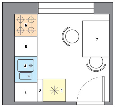

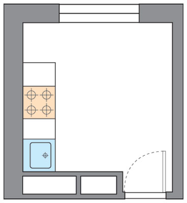

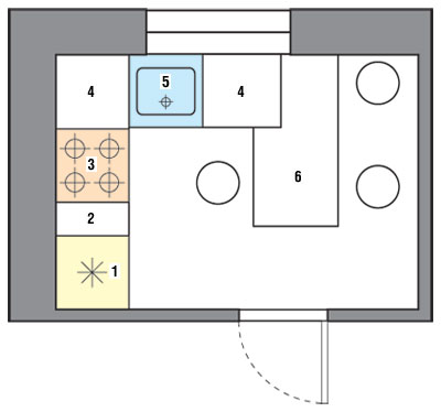

Вариант 1
Куда ставить-то?
С точки зрения экономии площади наиболее приемлемым вариантом для такой маленькой кухни будет линейная расстановка мебели. Возможно, это не совсем удобно, поскольку "рабочий треугольник", вершины которого должны образовывать холодильник, мойка и плита, в данном случае организовать не удастся, и во время приготовления пищи хозяйке придется слишком много ходить. Другой минус- нехватка рабочих поверхностей, ведь здесь только один стол, предназначенный для готовки. Однако проблему можно решить, поставив вместо двух- или трехкамерного холодильника компактный, встроенный в напольную тумбу агрегат. Врезультате на кухне появится вторая, дополнительная столешница. Но есть у этого варианта и свои достоинства- в помещении вполне хватит места для обустройства полноценной обеденной зоны.
Куда ставить-то?
Экспликация
1. Мойка 60см
2. Рабочий стол 40см
3. Плита 60см
4. Встроенный холодильник 60см
5. Обеденный стол 9090 см

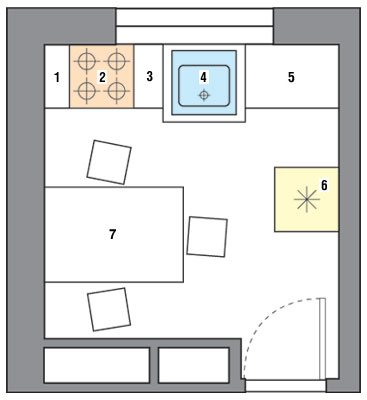

Вариант 2
Куда ставить-то?
В этом случае гарнитур расставлен L-образно. Пространство кухни спланировано довольно рационально: здесь можно установить высокий двухкамерный холодильник, нет дефицита шкафов и рабочих поверхностей. Иконечно, не следует забывать о том, что сохранен уже упоминавшийся нами "рабочий треугольник", который является основой любой эргономично организованной кухни. Но вот обеденной группе, увы, придется "потесниться"- места для нее будет не слишком много. Возможно, стол потребуется придвинуть к стене, а значит, за ним смогут трапезничать одновременно лишь три человека. Следует отметить, что газовая плита изменила свое первоначальное положение- ее передвинули на несколько десятков сантиметров. Но такое перемещение- в пределах допустимых норм.
Куда ставить-то?
Экспликация
1. Холодильник 60см
2. Рабочий стол 15см
3. Рабочий стол 30см
4. Мойка 60см
5. Рабочий стол 40см
6. Плита 60см
7. Обеденный стол 9070 см

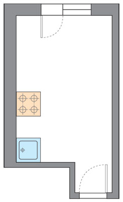

Кухни однокомнатных и трехкомнатных квартир в домах серии II-18 имеют не слишком удобную для расстановки мебели вытянутую форму, и количество приемлемых вариантов расстановки мебели и оборудования здесь не так уж велико. Некоторые проблемы может создать и образованный стенами санузла маленький коридорчик, который ведет от входной двери. Асреди очевидных плюсов стоит назвать довольно большую (разумеется, по меркам типовых многоэтажек) площадь кухни- 8,8м2 (в "однушке"). Кроме того, в этой зоне имеется балкон, на что также следует обратить внимание при планировке- желательно, чтобы проход к нему не был загроможден предметами мебели или бытовой техникой.

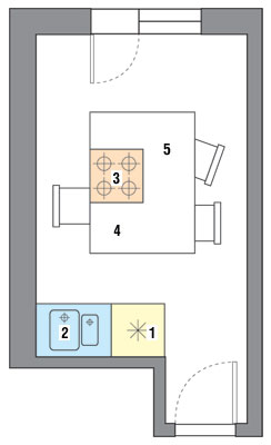

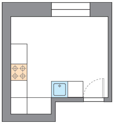

Вариант 2
Куда ставить-то?
На этой кухне возможно островное расположение кухонного гарнитура, которое является наиболее удачным с точки зрения эргономики. "Остров" включает в себя электрическую варочную панель с установленной над ней кухонной вытяжкой. Под столешницей с одной стороны находятся духовка и мебельный шкаф, а с другой- два неглубоких шкафчика. Вокруг такой конструкции, совмещающей в себе функции обеденного и рабочего стола, могут вполне комфортно разместиться четыре человека (правда, потребуются высокие полубарные стулья). Часть мебели и оборудования придется расставить вдоль стен. Напротив "острова"- два навесных шкафа, холодильник расположен возле двери. Ав углу между холодильником и стеной установлен напольный шкаф со встроенной мойкой.
Куда ставить-то?
Экспликация
1. Холодильник 60см
2. Мойка 80см
3. Варочная панель 60см
4. Рабочий стол 60см
5. "Остров" 169120 см

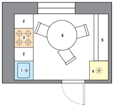

Вариант 1
Куда ставить-то?
В данном случае кухонная мебель расставлена в два ряда, вдоль коротких стен кухни, а обеденный стол находится посередине. "Рабочий треугольник" сохранился, правда, холодильник удален от мойки и плиты на значительное расстояние, что может создать некоторые неудобства. Левый фронт гарнитура составляют два напольных шкафа со столешницами шириной по 45см каждая и выдвижными ящиками, а правый являет собой трехсекционный буфет с рабочей поверхностью, навесными модулями и полками. Таким образом, рабочая зона разделена на две части: одна из них предназначена для повседневного использования, а другая будет задействоваться, например, в том случае, когда в дом пришли гости. Обеденная группа, установленная вплотную к окну, не помешает перемещению по кухне.
Куда ставить-то?
Экспликация
1. Мойка 60см
2. Рабочий стол 45см
3. Плита 60см
4. Холодильник 60см
5. Буфет 150см
6. Обеденный стол диаметром 100 см

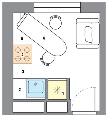

Вариант 1
Куда ставить-то?
В специально сооруженной нише установлен холодильник, рядом с ним- встроенная в напольный шкаф мойка. Вдоль длинной стены кухни расположены плита и две рабочие поверхности шириной 45 и 105см. Обеденный стол заменен поворотной барной стойкой, которую можно использовать как дополнительную рабочую поверхность, а в случае необходимости ее можно задвинуть (правда, при этом она закроет всю столешницу).
Среди достоинств данного варианта следует отметить существенную экономию площади, что позволило организовать на кухне уголок отдыха, точнее, поставить здесь удобное мягкое кресло. Также к достоинствам можно отнести большое количество напольных и навесных ящиков для хранения посуды и прочей кухонной утвари. Вуглу разместился маленький телевизор на кронштейне.
Куда ставить-то?
Экспликация
1. Холодильник 60см
2. Мойка с рабочим столом 100см
3. Рабочий стол 45см
4. Плита 60см
5. Рабочий стол 105см
6. Барная стойка 16560 см

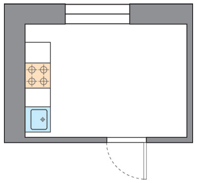

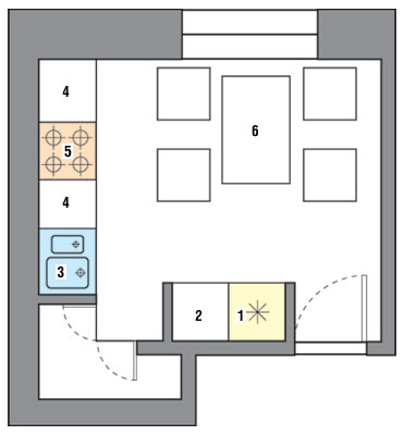

Кухня двухкомнатных квартир в панельно-блочных домах серии II-68 имеет немалую площадь- 11,9м2. Но вот геометрия ее, увы, не идеальна. Дело в том, что в помещении есть довольно большая ниша, образованная стенами примыкающего к нему санузла. Впрочем, опытный архитектор может превратить этот недостаток в достоинство, предложив несколько вариантов использования бесполезного на первый взгляд закутка. Так, можно разместить холодильник, поставить колонну кухонного гарнитура или обустроить кладовую. Мойку, находящуюся поблизости, можно перенести. Наиболее функциональными будут однорядная, П-образная и двурядная расстановка мебели.
Вариант 1
Куда ставить-то?
Пространство кухни разделено на обеденную зону и зону приготовления пищи (границу между ними можно провести при помощи полупрозрачной шторы или легкой складной перегородки). Мебельный гарнитур в данном случае имеет П-образную конфигурацию- в нише "поселился" холодильник, вдоль длинной стены расположены (слева направо) врезанная в напольный шкаф мойка, рабочий стол с выдвижными ящиками, варочная панель и еще одна рабочая поверхность. Замыкает композицию шкаф со встроенной в него посудомоечной машиной, над которой можно установить духовой шкаф. Венчает всю эту конструкцию микроволновая печь. Навесных шкафов предусмотрено немного- в них просто нет особой надобности. Для хранения всего необходимого вполне достаточно напольных модулей.
Куда ставить-то?
Экспликация
1. Холодильник 60см
2. Рабочий стол 30см
3. Рабочий стол 60см
4. Мойка 60см
5. Варочная панель 60см
6. Рабочий стол 90см
7. Духовой шкаф, посудомоечная машина 60см
8. Обеденный стол диаметром 140см
