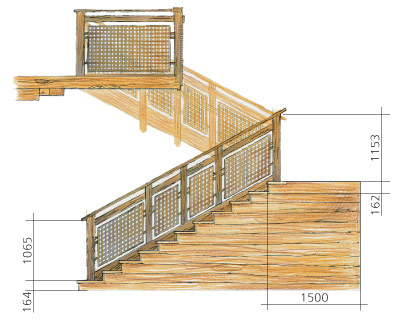

История одной лестницы (Свой дом №4 2006)Дизайн-проект данной лестницы был разработан одной из мастерских Санкт-Петербурга. Исходя из данных, полученных в результате замеров, было определено, что оптимальным вариантом будет двухмаршевая лестница с поворотом на 180, на 18 ступеней. Подступенки наличествуют только на первом марше. Рисунок лестничных ограждений в точности совпадает с ограждениями внутреннего балкона
К проектированию лестницы архитектор Олег Счастливцев приступил, когда стены дома уже были подведены под крышу. Существенных ограничений по планировке не было, поэтому решили установить маршевую лестницу, которая, в отличие от винтовой, не создает трудностей ни для спуска-подъема людей, ни для перемещения мебели. Впрочем, максимально удобная одномаршевая конструкция с углом в 30-45 была бы слишком длинной, вот почему ее сделали поворотной, объединив два марша, расположенные под углом 180, промежуточной площадкой.
Еще одна задача, которую предстояло решить конструкторам, касалась ограждений лестницы и внутреннего балкона, "нависающего" над двусветной гостиной. Их нужно было сделать достаточно плотными для того, чтобы из расположенной наверху бильярдной не могли проскочить вниз бильярдные шары. Но вместе с тем они не должны были быть сплошными, что "утяжелило" бы интерьер. Это предопределило мелкоячеистый рисунок решетки - прямоугольный на балконе и ромбовидный (параллельной уклону) на лестничном марше.
Подступенки, которые могут служить дополнительным усилителем ступени, предохраняющим ее от прогиба, смонтированы только на нижнем марше. Впринципе этот элемент лестницы не является обязательным, и чаще всего его устанавливают исходя из эстетических соображений. На втором же марше их нет, что делает конструкцию частично светопроницаемой. Ступени и перильные ограждения лестницы было решено сделать из дуба. Он гармонирует с близким по оттенку африканским орехом, шпоном которого покрыты все межкомнатные двери в этом доме. Авот тетивы - наклонные несущие конструкции, куда врезаны ступени, изготовлены из клееного соснового бруса, обшитого 6-миллиметровой дубовой фанерой. Это существенно удешевило проект, но справедливости ради заметим, что с инженерной точки зрения подобное решение нельзя назвать оптимальным. Проблема состоит в следующем: сосна и дуб довольно сильно отличаются по структуре волокна, и сочетание в одной конструкции столь разных по твердости пород может привести к тому, что со временем лестницу "поведет" или она начнет скрипеть. Впрочем, забегая вперед, скажем - за год эксплуатации никаких негативных изменений не произошло. Лестница по-прежнему прочно стоит на месте, а передвижение по ней не сопровождается раздражающим шумом.
