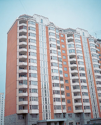

Дома этой серии выделяются среди прочих облицовкой из красного кирпича и наличием эркеров. Плиты перекрытий опираются на систему поперечных и продольных несущих стен, обеспечивая зданию пространственную жесткость и устойчивость. Шаг поперечных несущих конструкций- 3 и 3,6м. Наружные стены представляют собой трехслойные навесные панели (одно- и двухмодульные) толщиной 280мм с эффективным утеп- лителем из ПСБ. Внутренние состоят из плоских железобетонных панелей толщиной 140 и 180мм, изготовленных из бетона марки В22,5. Ванную и туалет ограждают 80-миллиметровые перегородки из гипсокартона. Перекрытия представляют собой плоские железобетонные панели размером "с комнату" (толщина- 140мм, материал- бетон марки В22,5). Втуалете и на кухне проходят вентиляционные шахты с гипсобетонными стенами.
В этой квартире комнаты изолированные, санузел раздельный. Вкоридоре, рядом с входом в ванную, запланирована ниша под стенной шкаф. Многогранный остекленный эркер на кухне предусмотрен в квартирах, расположенных на втором этаже и выше. Вдальней комнате имеется балкон.

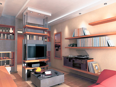

Гостиная-спальня. Для обустройства приватной зоны одну из комнат делят на гостиную и спальню. Границей служит перегородка-стеллаж из деревянных брусков. Зеркальные дверцы платяного шкафа, установленного за дверью, отражают происходящее в комнате. Рядом со шкафом, вдоль стены, оборудуется рабочее место. Эта композиция напоминает окошко. Резной узор на ставнях и кровати придает интерьеру комнаты особое очарование. «Полосатая» фактура мебели и пола из ореха, сдержанные цвета штор и стен создают настроение загородного дома.

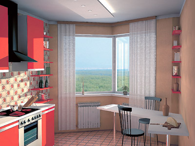

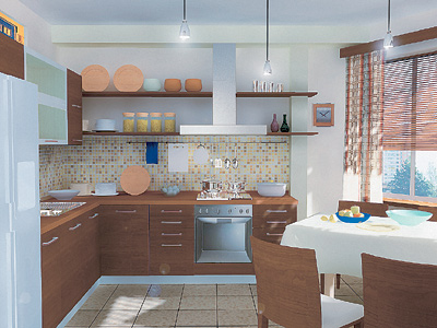

Кухня разделена на две оригинальные части- рабочую и обеденную. Последняя, как и входная зона прихожей, подчеркнута плиткой темно-серого цвета в сочетании с разноцветной плиткой. Ана покрашенной поверхности стен выделяются плитки терракотового, горчичного и светло-зеленого цветов. Фасады кухонных шкафов выполнены из массива сосны. Рабочая поверхность гарнитура плавно «перетекает» в столешницу у окна, которая используется как барная стойка.

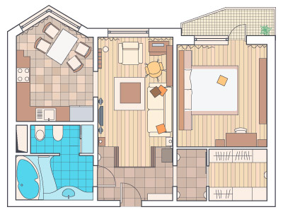

Хозяева квартиры- молодая супружеская пара. Сочетание в интерьере спокойных тонов и современной мебели создает ощущение уютного «гнездышка».
Прихожая. При перепланировке демонтируется перегородка между прихожей и гостиной, а взамен устанавливается авторский витраж (2700600мм) темно-желтого цвета. Врезультате обеспечивается хорошая инсоляция прихожей. Пол здесь, а также на кухне, в ванной и коридоре выкладывается керамической плиткой.
Кухня. Внесущей стене между гостиной и кухней прорубается проем шириной 1000мм. Его усиливают металлической конструкцией. Угловой гарнитур с фасадом цвета вишни удачно дополняется мозаичным декором кухонного «фартука». Над рабочей зоной и плитой не предполагаются верхние шкафчики. Вытяжку окружают навесными полками. Обеденную группу устанавливают в эркере, где каждый прием пищи в узком семейном кругу превращается в праздник. Это радостное настроение словно впитывается стенами теплого желтого и немного более холодного лимонного цвета. Последний немного «остужает» жаркую атмосферу кухни.
Гостиная. Полы в гостиной, спальне и гардеробной оформляются ламинатом под светлый паркет, уложенный "вразбежку". От плитки прихожей ее отделяет П-образный кант из темной доски. Стены и потолок красятся в бежевый цвет. Обстановка помещения продумана таким образом, чтобы, во-первых, обеспечить удобный просмотр фильмов в домашнем кинотеатре и, во-вторых, организовать в углу комнаты рабочее место. Для этого телевизор и фронтальные колонки располагаются слева от проема, ведущего на кухню, а напротив устанавливается диван, над которым подвешиваются задние динамики. Так удается добиться комфортного звукового эффекта. Кресло служит лишь для чтения- сидя в нем, невозможно в полной мере насладиться изображением и звуком, зато свет из окна точно попадает на книгу. Наоборот, компьютерный столик развернут «спиной» к окну, иначе блики на мониторе будут мешать работе.
Спальня и гардеробная. Дизайнер предлагает устроить отдельную гардеробную с полками и вешалками, чтобы супруги не мешали друг другу, собираясь на работу (хозяева выходят из дома в одно время). Между гардеробной, спальней и прихожей возводятся стены из ГКЛ. Они образуют небольшой коридорчик. Вспальне, гардеробной, этом коридорчике и гостиной используется ламинированное напольное покрытие. Мебель для спальни и гостиной подбирается отечественного производства.
Ванная комната. Дверной проем между коридором и кухней закладывают кирпичом и оштукатуривают. Перегородку, отделяющую туалет от ванной, частично демонтируют. Площадь совмещенной ванной комнаты складывается из квадратных метров туалета, ванной и части коридора. Во вновь организованном пространстве размещают унитаз, биде и стиральную машину. Вперегородке между ванной и кухней прорубается окошко размером 1750150мм для установки витража, что позволяет частично решить проблему инсоляции ванной. Кроме того, устраивается подиум, на котором располагается ванна. Раковину помещают на виниловую столешницу. Ее поверхность, а также пол и стены ванной комнаты декорируются голубой керамической мозаикой. Кроме того, в помещении монтируется зеркальный натяжной потолок лазурного цвета.

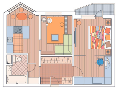

Этот интерьер адресован молодой чете, не понаслышке знающей о гаммах. Квартира интересна тем, что в гостиной нашлось место для пианино, а двухкомнатная планировка фактически превращена в трехкомнатную путем разделения одной комнаты на спальню и кабинет.
Прихожая. Перегородку, отделяющую прихожую от комнаты, сносят, а новую из ГКЛ с использованием металлических профилей возводят со смещением на 0,6м. Такое решение позволяет установить напротив входной двери шкаф-купе во всю стену. Вприхожей используется широкая гамма оттенков цвета терракоты и осенних трав. Пол отделывают темной керамической плиткой, которая оттеняет силуэты светло-бежевой мебели и подчеркивает фактуру рогожки на раздвижных дверях шкафа. Плитка, под цвет натурального камня, кладется способом «мощение» и выразительно контрастирует с ровными стенами и потолком, покрашенными в светло-охристый цвет.
Гостиная используется для проведения домашних концертов. Поэтому стены здесь, ради дополнительной звукоизоляции, декорируются материалом из рогожки. Этот же материал применяется в декоре дверей стеллажа. Стены и потолок оформляются в единой цветовой гамме (покрываются водоэмульсионной краской). Светло-серый диван «оживляется» яркой драпировкой, которая гармонирует с оранжевым длинноворсовым ковром. На пол укладывают паркет темного цвета.
Кухня-столовая. Плита выносится в центр помещения, что сокращает линию мебели вдоль стены. Светлый фасад гарнитура (сосна) имеет фактуру необработанного дерева и сочетается с цветом керамического пола в рабочей зоне. На кухне используется наборная мебель и встроенная бытовая техника. Плитка гармонирует с паркетным полом (темный орех) коридора, гостиной и части кухни. Стены оживляет импровизированная композиция из керамической мозаики. Такой же плиткой, но другого оттенка отделывается ванная комната (стены- небесно-голубой, пол- темно-синей). Высота потолка на кухне уменьшается на 10см за счет использования подшивной гипсокартонной конструкции. Вней прячутся проводка светильников и гофрированная труба, соединяющая вытяжку с общим каналом вентиляции. Кабинет и спальня, отделенные друг от друга перегородками, образуют две полноценные комнаты.
Кабинет оснащается рабочим столом с ящиком, креслом и полками для книг. Стены покрываются легко моющейся водоэмульсионной краской. Освещение осуществляется за счет настольных и галогенных светильников.
Спальня, как и прихожая, оформляется в натуральных оттенках терракоты. Стены здесь темнее, чем в остальных комнатах. Кровать подбирают светлого дерева с ярко выраженной фактурой. Втаком сближенном по колористике интерьере доминантой становится разноцветное покрывало.
Ванная комната увеличивается за счет объединения с туалетом. «Спрятать» унитаз позволяет стенка, выполненная и облицованная светло-бежевой керамической плиткой. Пол и стены оформляются в той же гамме. Композицию довершает ярко-оранжевый бордюр. Сантехника и аксессуары взяты из одной коллекции.
