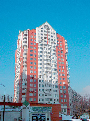

Все большим спросом пользуются квартиры в домах, созданных по индивидуальным проектам. Но приобретение "жилплощади" в таком здании- только начало. Чтобы получилось по-настоящему индивидуальное жилье, потребуется еще немало сил, знаний.
За последние несколько лет в московском регионе построены сотни домов по индивидуальным проектам (в обозначении этих зданий фигурирует буква "И"). Вот и рассматриваемая сегодня двухкомнатная квартира находится в жилом доме серии И1737. Сооружение односекционное, выполнено из сборно-монолитных конструкций, имеет 24 этажа, 22 из которых жилые и 2- технические. На технических этажах сосредоточено инженерное оборудование. Если посмотреть на план, станет ясно, что в центральной части размещены вертикальные коммуникации (лифты, мусоропроводы, шахты дымоудаления, электропанели, пожарные водопроводы), а по периметру- квартиры (по 7-10 на каждом этаже). Вквартирах предусмотрены лоджии.
Каркас здания представляет собой единое целое с фундаментом. Наружные и внутренние стены различаются только по толщине: внешние трехслойные панели имеют толщину 260мм, а внутренние- 180мм. Монолитные перекрытия тоньше- 160мм. Внутриквартирные перегородки (80-миллиметровые) выполнены из пазогребневых блоков.

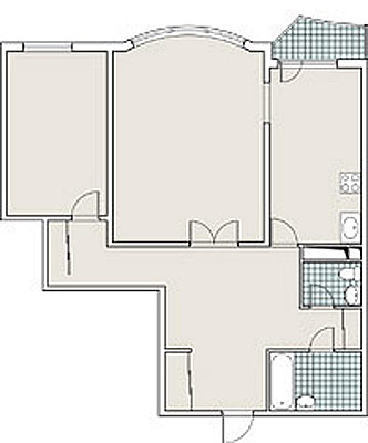

По исходной планировке предлагаемая вашему вниманию квартира образована из двух изолированных комнат. Одна из них через проем сообщается с кухней. Принципиально выделяется достаточно просторная входная зона, снабженная встроенным шкафом. Туалет и ванная комната разделены. Особенностью квартиры можно назвать эркер в большой комнате. Выход на лоджию осуществляется из кухни. Вентиляция естественная, вытяжная, производится через вентиляционную шахту, расположенную на кухне и в туалете.
Прежде чем приступить к ремонту с перепланировкой, необходимо получить в одном из проектных институтов техническое заключение о состоянии конструкций вашего жилья. Кроме того, потребуется разрешение на перепланировку от районной Межведомственной комиссии.
Двухкомнатная квартира площадью 88<nbsp/>м<sup>2</sup> в доме серии И1737
Двухкомнатная квартира площадью 88<nbsp/>м<sup>2</sup> в доме серии И1737План до реконструкции

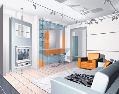

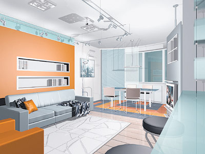

Интерьер разработан для молодой супружеской пары, пока без детей. Доминирующую роль в дизайне играют цвета и оттенки: оранжевые (полы, стены, детали), темно-серые (полы, мебель), светло-бежевые (стены) и зеленые (стекло). Уравновесить эту колористическую смесь помогает сочетание материалов: деревянная доска пола, текстиль, аксессуары.
Для создания нового образа квартиры надо демонтировать перегородку в ванной комнате, а в несущей стене между комнатой и кухней прорубить прямоугольное окошко. Насколько необходимо и оправдано такое конструктивное вмешательство? Во-первых, оно позволит организовать место для кабинета, для чего будет использована часть площади кухни. Во-вторых, гостиная по-прежнему останется изолированной комнатой. Вот только на кухню будет проникать довольно мало дневного света.
Новых перегородок возводится немного, материал для них- гипсокартон на металлическом каркасе. Во всех помещениях, кроме гостиной, электропроводка располагается внутри подшивного гипсокартонного потолка, что приводит к уменьшению общей высоты на 8-10см. В квартире используются самые разные светильники- встраиваемые, шинные, подвесные. Проектом не предусмотрен сложный перенос сантехнических коммуникаций.
Прихожая. Часть ее площади отдается на увеличение ванной комнаты. Каждый входящий в квартиру легко сориентируется в пространстве: с порога видны двери гостиной, справа от них- вход на кухню, а чтобы попасть в спальню, придется, свернув за угол налево, миновать коридорчик. Шкаф остается на прежнем месте- слева от двери. Желто-оранжевая плитка уложена на полу прихожей в виде дорожки на темно-сером фоне. Пол в холле облицован светло-серым керамогранитом. Стены в прихожей и холле покрыты матовой краской бежевого цвета. Гостиная. Здесь на пол кладется керамогранит- не совсем привычный для такого рода помещений материал. По цвету смесь плиток перекликается с входной зоной. Место для столовой выделено на территории гостиной темно-серым керамогранитом с желто-оранжевыми вставками.

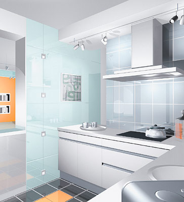

Между гостиной и кухней, как уже говорилось, предусмотрено окошко. Его «подоконник», по сути, является барной стойкой, столешница которой изготовлена из стеклянного листа. Стена декорируется фотообоями, дополняют композицию тросовые светильники.
Потолок не претерпевает особых изменений, его нужно лишь выровнять и покрасить. Несомненным украшением помещения станут несколько подвесных светильников на токоведущей шине.
Кухня первоначально имела форму пенала. Этот недостаток устраняют, отделив часть помещения перегородкой. Правда, при этом кухня почти лишается дневного света. Мебельный гарнитур имеет Г-образную конфигурацию. На части пространства, отделенной от кухни, устраивается небольшой кабинет. Окошко между ним и кухней помогает немного осветить последнюю. Кроме того, кухня сообщается через другое, уже большое окно, с гостиной, о чем говорилось выше.

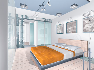

Спальня. Для нее автор проекта предлагает необычное решение. Коридор, ведущий к спальне, превращается в гардеробную комнату с мягким освещением и удобными шкафами для одежды. Уровень пола в гардеробной и спальне предполагается поднять на 20см. Это позволит «утопить» кровать в пол, а в зоне изголовья использовать декоративную насыпку из камней, закрытую стеклом.

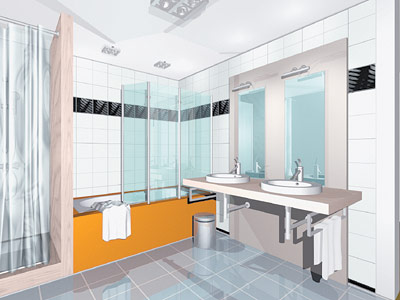

Площадь ванной комнаты значительно увеличивается за счет частичного присоединения площади прихожей и холла. Помимо стандартного набора сантехники, здесь предлагается дополнительно установить пластиковую столешницу с двумя встроенными умывальниками (так что при желании можно умываться вдвоем) и душевую кабину. Для оборудования душа используются поддон и шторка.
В интерьере ванной применяется классическое сочетание цветов: черный, белый и красный. Строгую палитру разбавляют напольная плитка серого цвета, столешница, настенная панель и перегородка душа. Ванна декорируется искусственным материалом корианом.

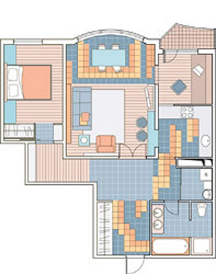

Все дело в потолке
Сильные стороны проекта:
  • увеличение жилой площади на 3,68м2
  • увеличение ванной комнаты на 2м2
  • создание рабочего места
  • планировка позволяет расставить мебель по вашему усмотрению
Слабые стороны проекта:
  • трудоемкое устройство конструкции потолка
  • минимум рабочих поверхностей в кухонном гарнитуре
  • рабочий столик в гостиной мал, для того чтобы разместить компьютер

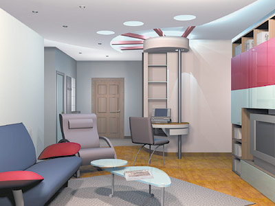

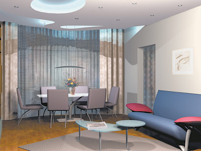

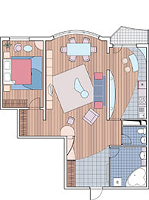

Проект, предложенный Викторией Егоровой, рассчитан на семью из двух человек. Расположение комнат в нем почти совпадает с предыдущим вариантом, а вот визуальное восприятие пространства существенно отличается. Плавные линии границ напольных покрытий, очертаний подшивного потолка, мебели и дополнительных декоративных деталей вносят в пространство заметное оживление. Предложенный вариант оценят не только молодые люди, но и более консервативные представители зрелого возраста.
Несмотря на то что размеры прихожей немного уменьшаются, это не мешает сохранить здесь шкаф. Сего торца устанавливается изящная конструкция, выполняющая функцию рабочего места. Небольшая деталь- округлая столешница- задает ритм всему интерьеру квартиры, подчиняя себе форму подшивного потолка и «завязывая» гостиную и прихожую в единую композицию.
На пол в прихожей кладут керамическую плитку темно-синего цвета. Граница между этим сравнительно стойким материалом и паркетной доской плавно изогнута. Разницы в отделке стен прихожей, холла и гостиной нет- всюду применяется покраска в нейтральные песочные тона.
Вновь образованное пространство гостиной несколько увеличивается за счет сноса перегородки между гостиной и холлом. Безусловный плюс более свободной планировки- возможность расставлять мебель по своему усмотрению, периодически меняя интерьер. Теперь можно с комфортом смотреть фильмы, сидя на диване, и принимать гостей в уютной обстановке, размещая их за внушительных размеров обеденным столом. Помимо декоративной конструкции в холле, в гостиной есть еще "изюминка"- потолок. Если на минуту представить себе, что из интерьера изъята оригинальная подшивная конструкция, но при этом оставлено сочетание песочно-желтых стен, ярко-красных пятен на фасаде мебели и подушках и синяя обивка дивана, сделается очевидным, что пространство перестанет восприниматься так органично. Использование на подшивном потолке вырезанных по лекалу криволинейных форм создает образ квартиры, зонирует и в то же время объединяет ее. Ахолодный неоновый закарнизный свет придает помещению некую волнующую таинственность.

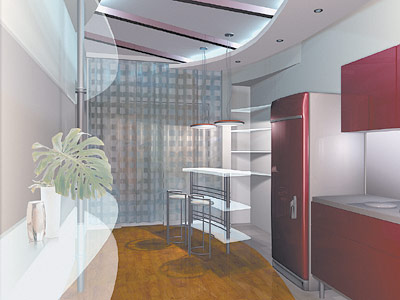

На кухне продолжаются колористические темы, обозначенные в гостиной: насыщенный цвет по-своему развивает здесь идею подчеркнуто контрастных решений. Форма барной стойки вторит линии потолка и поддерживает композицию в целом. Стойка выполняется на заказ из стекла и нержавеющей стали.
Проход в спальню пролегает мимо гардеробной. При желании последнюю можно отделить от гостиной раздвижной перегородкой, а дверь спальни ликвидировать. Вкомнате устанавливается шкаф. Стены окрашиваются в светло-персиковый цвет. На этом фоне яркое пурпурное покрывало составляет выразительный акцент. Аособый уют создает ковер из натуральной шерсти, постеленный на пол.
Ванная комната и туалет остаются на прежнем месте, но их размеры несколько увеличиваются за счет площади коридора и холла. Главное украшение ванной комнаты- угловая гидромассажная ванна. Дизайн обоих помещений выдержан в едином ключе: белоснежная плитка стен контрастирует с темно-синим полом. И в ванной, и в туалете уровень потолка понижается на 10см ради монтажа встроенных светильников. При этом на потолке используют систему натяжного потолка.

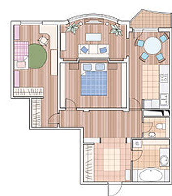

Там, где всем хорошо
  • неприкосновенность несущих конструкций
  • создание отдельной детской
  • оригинальное разделение большой комнаты на гостиную и спальню
  • увеличение площади ванной комнаты на 1,94м2
  • недостаточная инсоляция спальни
  • возможность попасть в гостиную только через кухню
  • дефицит рабочих поверхностей кухонного гарнитура

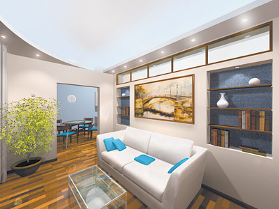

Это вариант для семьи с ребенком (одним или двумя). Интерьер предполагает комфортабельность и стильность, но не требует больших затрат на свое воплощение. Пространство оформляется в светлых пастельных тонах, с которыми изящно контрастируют элементы из темного дерева мербау. Авторы проекта решили поселить малыша в отдельной комнате. Но и родители не должны чувствовать себя ущемленными, так что встал вопрос о родительской спальне. Витоге большую комнату разделили перегородкой на гостиную и спальню.
Небольшую прихожую, выдержанную в светло-бежевых тонах с контрастным декором, озаряют светильники, встроенные в потолок. Скрытый неоновый свет придает пространству загадочность. Установленный здесь шкаф-купе вмещает всю верхнюю одежду и обувь. От остальных помещений прихожую отделяет стеллаж-перегородка, где удобно хранить книги и журналы. Встене коридора создается ниша, которую покрывают декоративной краской, имитирующей джинсовую ткань. Для этого элемента интерьера предусмотрена дополнительная подсветка.
Созданию уютной обстановки в гостиной во многом способствует ее цветовое решение. Доминирующие песочные тона контрастируют с яркими элементами декора (подушки, картина, цветы). Стена напротив окна снабжена нишами с подсветкой, которые так же, как ниша в коридоре, покрыты матовой краской синего цвета. Чтобы более рационально использовать ниши, в них расположили деревянные полки. Потолок со скрытой подсветкой создает ощущение открытости, воздушности пространства.
Для придания индивидуальности кухне ее выделяют другим цветом- светло-голубым. Мебель отличается четкими линиями и модным оформлением фасада (темный орех). За счет использования контрастных материалов помещение зрительно делится на рабочую и обеденную зоны.

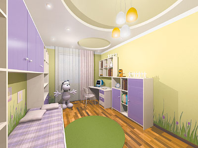

Теплый желтовато-зеленый цвет стен и потолка очень органично смотрится в комнате девочки. Он создает комфорт и одновременно хорошее настроение. Авторы проекта предлагают дополнить интерьер детской оригинальными элементами: кругами на потолке, фиолетовыми дверцами мебели, росписью на стенах, мягкими диванными подушками. Главное при этом- не перегрузить пространство ярким цветом, что проектировщики в полной мере учитывают.
Спальня- место отдыха и сна, так что ее интерьер задуман как успокаивающий, снимающий дневное напряжение. Архитекторы используют в оформлении этой комнаты пастельные тона теплой цветовой гаммы. Апоскольку спальня не имеет естественного освещения, верхнюю часть перегородки, отделяющей ее от гостиной, предлагается остеклить. Теперь дневной свет сможет проникать и сюда. Расположенная над кроватью ниша со стеклянными полками перекликается с элементами перегородки. Неглубокие встроенные шкафы-купе не только вмещают большое количество вещей, но и позволяют рационально использовать пространство, не перегружая его мебелью.
Площадь ванной комнаты увеличивается за счет небольшого пространства между нею и туалетом. Это позволяет удобно разместить ванну и стиральную машину. Глянцевый натяжной потолок придает помещению своеобразную глубину. Стены и пол выкладываются плиткой в цветовом диапазоне от бежевого до темно-коричневого.
