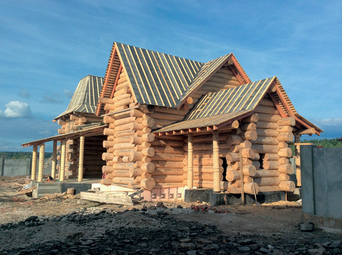

5. Сруб из кедровой сосны, с "рваными" торцами. Диаметр бревна - 380-520 мм. Сруб должен отстояться год, потом приступают к отделке. На этом этапе делают временную кровлю. Дом выполнен в русском стиле, с резными столбами, башней, причелинами.
