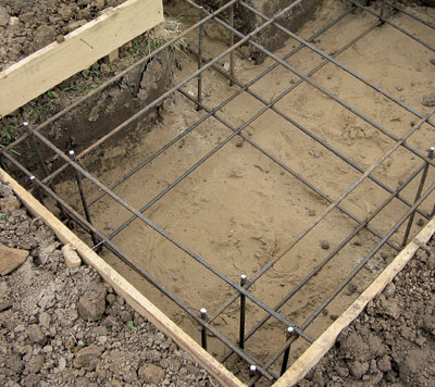

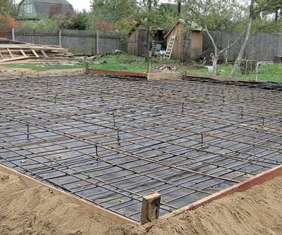

Плитный фундамент стоит довольно дорого, однако становится модным в Подмосковье, тем более что на пучинистом грунте он бывает незаменим

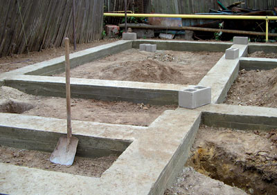

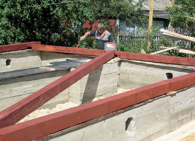

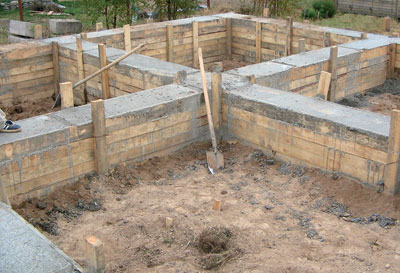

Ленточный мелкозаглубленный фундамент хорошо подходит именно для легких брусовых домов

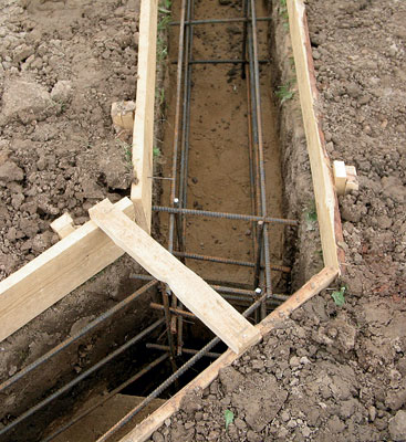

В отрытой траншее глубиной около 90
см делают песчаную подушку и устанавливают арматурный каркас
После того как бетон застыл, деревянную опалубку снимают. Использовавшиеся для ее создания обрезные доски не выбрасывают- на более поздних этапах их можно будет применять для устройства чернового пола, а также обрешетки кровли

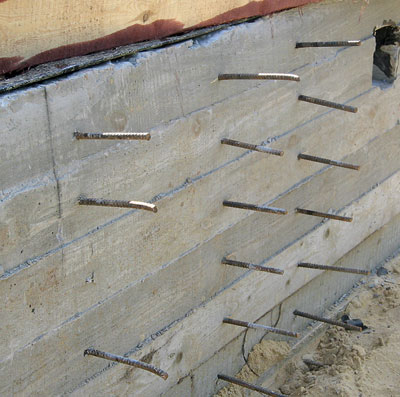

Если планируется сделать пристройку, то в ленте фундамента предусмотрительно оставляют выпуски арматуры

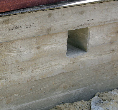

Чтобы подпольное пространство проветривалось, в бетонной ленте фундамента делают продухи
Когда лаги пола перекрывают пролет более 3м, под ними устанавливают подлажники из мощного бруса, опирающиеся на столбики, стоящие на бетонной ленте

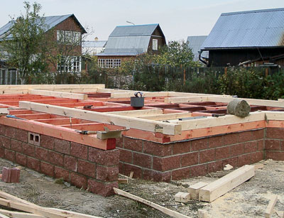

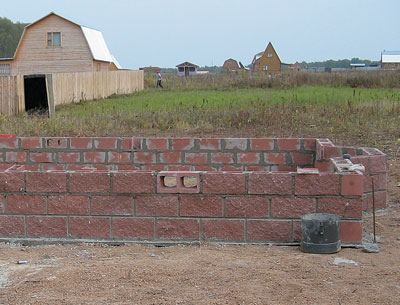

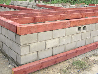

Цоколь из цветных пескоцементных блоков, лицевая сторона которых имитирует колотый камень

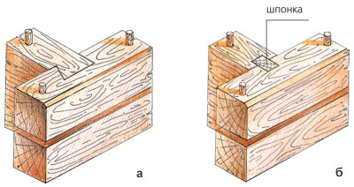

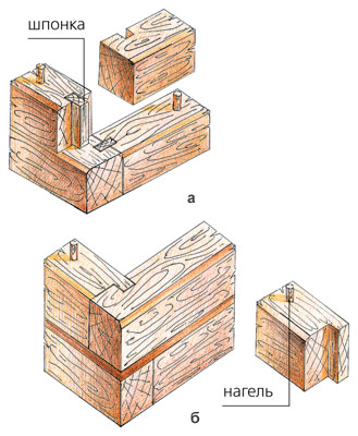

Варианты угловых соединений бруса:
а- на шпонках;
б- "вперевязку с коренным шипом"

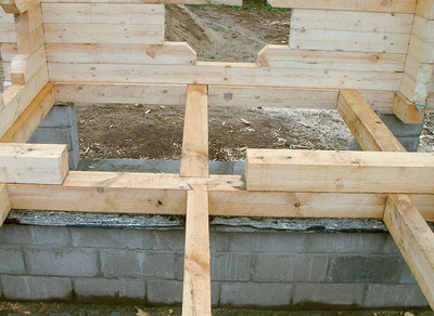

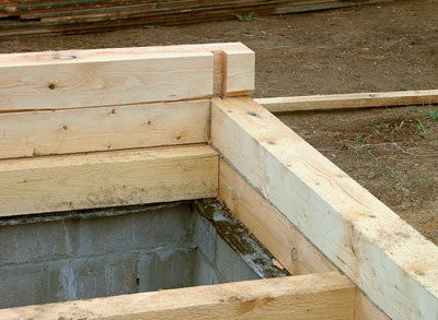

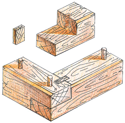

Углы обвязочного венца выполняют "в полдерева"- такое соединение позволяет вынуть брус, если возникнет необходимость его замены
Чтобы предохранить древесину обвязочного венца от гниения и прочих напастей, его в обязательном порядке обрабатывают антисептическим составом. От воздействия влаги, которая может "подсасываться" по телу фундамента из грунта, по ленте в два слоя настилают гидроизоляционный материал

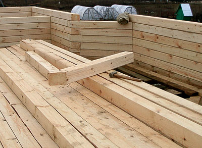

Когда обвязочный венец создан, приступают к возведению стен. На обвязочный брус кладется уплотнитель, а затем брус первого венца
Сборка углов "в лапу" "вперевязку с коренным шипом" позволяет не только надежно соединить брусья друг с другом, но и значительно снизить продуваемость углов

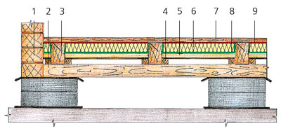

Схема создания утепленного пола:
1- стена из бруса;
2- подлажник;
3- лага пола;
4- брусок черепной 5050мм;
5- черновой пол;
6- утеплитель;
7- шпунтованная половая доска;
8- пергамин;
9- "ИзоспанВ"

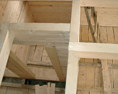

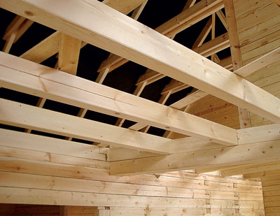

Балки перекрытия делают из бруса сечением 200150мм. если нужно, два бруса сращивают между собой
Стены второго этажа можно сделать как брусовыми, так и каркасными

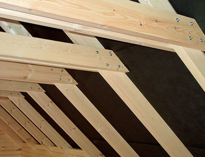

Для создания стропильной конструкции используется брус сечением 20050мм. Препятствующие разъезжанию стропильных ног затяжки делают сдвоенными
Перекрытия первого этажа опираются на внешние и внутренние несущие стены. Где промежуточные опоры отсутствуют, балки перекрытий усиливают, сращивая два бруса друг с другом

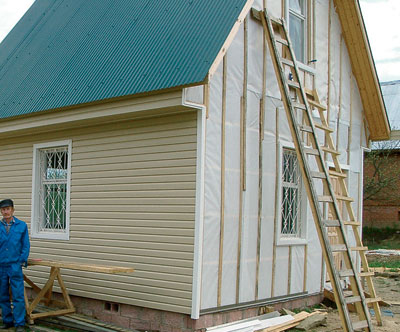

Если возникло желание утеплить дачный дом так, чтобы в нем можно было жить даже зимой,- нет проблем. Это можно сделать с помощью минераловатных утеплителей, которые лучше размещать снаружи- так не будет теряться полезная площадь дома

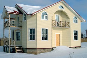

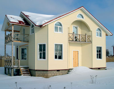

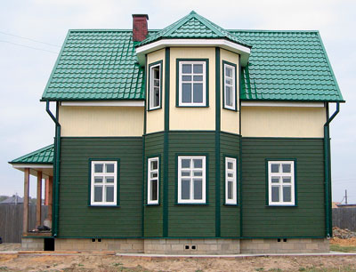

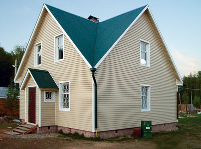

Виниловый сайдинг уже не один десяток лет является одним из самых популярных обшивочных материалов

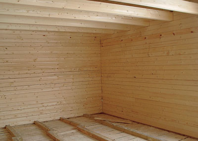

Стены, обшитые вагонкой под брус, выглядят элегантно и даже солидно

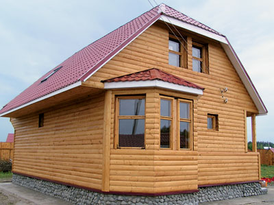

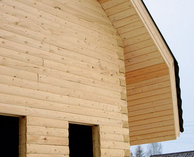

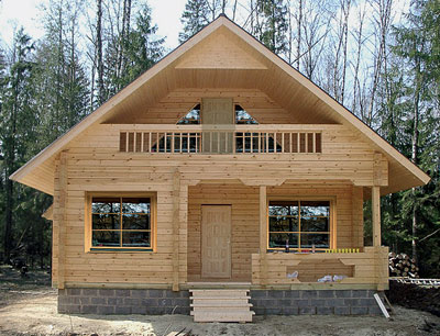

Блокхаус- один из самых популярных в настоящее время обшивочных материалов. Сего помощью дом, построенный из самого обычного бруса, буквально преобразится и будет выглядеть так, как возведенный из дорогого оцилиндрованного бревна

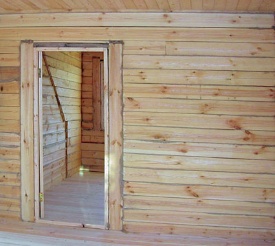

Оконные и дверные проемы обрамляются стойками. Со стороны стены в них сделан продольный паз, в который входят шипы, вырезанные в торцах брусьев

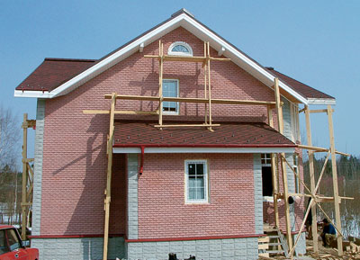

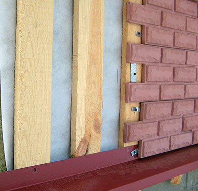

Сайдинг из бетона- недорогой способ придать деревянному дому вид кирпичного. Его монтаж можно проводить круглый год

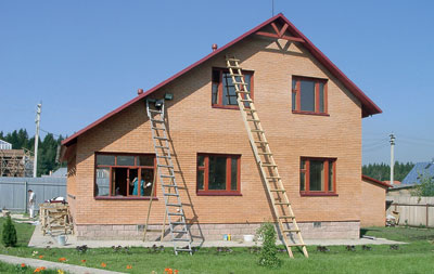

Стены брусового дома можно обложить кирпичом, но при условии, что его фундамент рассчитан на такую отделку
Сверху над окнами и дверями оставляют технологические зазоры, которые закладывают мягким сжимающимся материалом

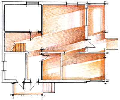

План первого этажа

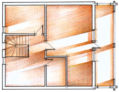

План второго этажа

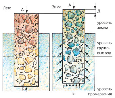

Поведение фундамента в пучинистом грунте
В упрощенном виде сумма влияний на фундамент выглядит так. Летом на него действуют две силы: нагрузка от строения (А) и сила сопротивления грунта (Б). Зимой картина резко меняется. При промерзании верхней части земли на фундамент с двух сторон начинают действовать силы, стремящиеся вытолкнуть его вверх (В) (от
расширения вверх частичек льда). Величина этих сил прямо пропорциональна глубине промерзания. При промерзании грунта на всю глубину фундамента к ним добавляется еще и сила выталкивания, действующая на подошву (Г),- эта величина почти на порядок больше, чем сумма боковых сил выталкивания (В). Если нагрузка на фундамент со стороны строения (А) значительно меньше сил выталкивания (В и Г), неизбежен его подъем (на величину Д).
После оттаивания грунта фундамент может либо совсем не вернуться на прежнее место, либо вернуться неравномерно. Врезультате вероятна деформация- и его собственная, и опирающегося на него строения. Чтобы этого не произошло, подошву фундамента необходимо расположить либо ниже уровня промерзания грунта (в этом случае она не испытывает давления вспучивающихся почв снизу), либо на такой глубине, где силы пучения уравновешиваются нагрузкой от строения (так называемый мелкозаглубленный фундамент). Влюбом случае подошва должна опираться на песчаную подушку. Что и понятно: глинистую пучинистую почву убирают и заменяют песком, который не вспучивается.
Для уменьшения вредных последствий от действия сил выталкивания (ВиГ) для заглубленных ниже уровня промерзания фундаментов рекомендуется:
выполнять их из армированного бетона;
расширять основание фундамента;
делать стенки не вертикальными, а сужающимися кверху.

Плитный фундамент. Это железобетонная плита, на которую здание будет опираться всеми своими стенами. Такие фундаменты идеально подходят для пучинистой почвы с высоким уровнем грунтовых вод, поскольку не боятся их вертикальных и горизонтальных перемещений. Ноэти фундаменты довольно дороги (1м2- от 3000руб.), потому что требуют значительного расхода бетона и арматуры.
Ленточные фундаменты. Так называют железобетонные конструкции, имеющие одинаковую форму поперечного сечения (ленту) и под внешними, и под внутренними несущими стенами. Впучинистых грунтах заглубленные ниже точки промерзания ленточные фундаменты сооружаются только под тяжелыми зданиями. Легкие брусовые дома чаще возводятся на так называемых мелкозаглубленных ленточных фундаментах (их нижняя опорная плоскость располагается на глубине 400-700мм). Они довольно дешевы (1пог.м- от 1300руб.) и надежны, потому что представляют собой жесткую горизонтальную раму, перераспределяющую неравномерные деформации основания.

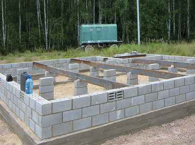

Для закладки таких фундаментов выкапывают траншею глубиной около 900мм и на 300мм засыпают песком. Получившуюся песчаную подушку тщательно трамбуют и проливают водой. Затем изготовляют армированную бетонную ленту сечением 600400мм, а после застывания бетона сверху выкладывают более узкую ленту из пескоцементных блоков. Вдело идут либо обычные (серые) гладкие блоки, либо цветные, а еще такие, лицевая сторона которых имитирует колотый камень (благодаря этому фундамент и без дополнительной отделки приобретает эстетичный вид). Ленточную конструкцию можно сооружать даже в зимнее время, конечно, если в бетон и раствор для кладки введены специальные добавки.
Профессионалы рекомендуют прокладывать такую ленту как под несущими стенами, так и под всеми выступающими частями дома, например под крыльцом. Содной стороны, это повышает стоимость строительства- создание ленты под крыльцом обойдется в 3200руб. (бетон- 2000руб., работа- 1200руб.). Зато такое крыльцо гарантированно не будет вести себя как независимый элемент конструкции (как это происходит при установке на столбики) и в конце концов не «оторвется» от дома.

Полы в дачном доме, даже если он будет использоваться только в летнее время, следует делать двойными, с утеплением- слой утеплителя будет играть роль звукоизоляции. Вкачестве лаг лучше использовать брус сечением 150100мм, укладываемый на узкий торец с шагом не более 70см. Если лаги перекрывают расстояние более 3м, то в "пролете" следует уложить так называемые подлажники (брус 200150мм, устанавливаемый на узкий торец), иначе лаги могут прогибаться.
Обычно для создания чернового пола к лагам подшивают снизу обрезные доски. Но этот вариант крепления опасен тем, что при эксплуатации конструкция может расшататься и доски просто оторвутся. Поэтому предпочтительнее по нижнему обрезу прибить к лагам черепной брус, а отрезки обрезной доски уложить в карманы между лагами (похожий вариант создания чернового пола продемонстрирован в статье "Дача за 5 дней"). Далее в эти карманы помещают слой влагоизоляционного материала (чаще всего пергамина), а на него- слой минераловатного утеплителя (ранее использовались опилки, керамзит ит.п.), который сверху прикрывают паровлагоизоляцией (например, "Изоспан В"). Затем настилают пол из шпунтованной половой доски, толщина которой зависит от шага лаг. Например, при шаге 70см следует использовать доску толщиной 40мм, а при шаге 40см- толщиной 30мм.
Вкакой момент ее укладывать? Обычно чистовой пол советуют монтировать на втором этапе строительства- при окончательной отделке дома. Но можно настелить половую доску естественной влажности и на первом этапе. Пока дом будет давать усадку, высохнет и она. При укладке каждую доску прибивать не обязательно- достаточно закрепить каждую пятую, остальные будут держаться за счет шпунта. Во время окончательной отделки (через год) пол перетягивают- доски поднимают и вновь монтируют без щелей, а затем циклюют. Если учесть, что 1м3 сухих половых досок стоит 7000- 8000руб., а 1м3 доски естественной влажности- 3400руб., экономия даже при удвоенных трудозатратах получается существенная- порядка 2500руб. с 1м3.

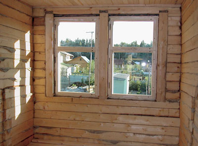

Оконные и дверные проемы в брусовом доме обрамляются вертикальными стойками. Эти стойки позволяют монтировать столярные изделия, не дожидаясь окончания усадки здания, и, кроме того, обеспечивают необходимую жесткость небольших простенков. На поверхности стойки, контактирующей со стенкой, выполняется паз, в котором при усадке стен дома скользят соответствующие "шипы" (они вырезаны на торцах брусьев, выходящих в проем окна или двери). Сверху над окнами и дверями оставляют технологические зазоры, заложив их для утепления мягким материалом (например, льноджутовым полотном)- он будет деформироваться по мере усадки стен.
