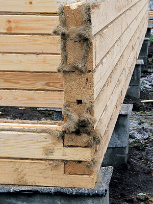

Дача за 5 днейПри разгрузке все строительные материалы сложили в аккуратные штабели Дача за 5 днейСтолбики фундамента опираются на бетонные плиты; под ними находится песчаная подушка Дача за 5 днейСборку стен начали с двух обвязочных венцов, которые прочно соединили на углах мощными гвоздями Дача за 5 днейСопряжение стен: в венцах наружной стены через один ряд делали паз, в который утапливался брус внутренней стены. Вследующем ряду брус внутренней стены просто прикладывался к брусу наружной. Вобоих случаях брусья сшивались гвоздями Дача за 5 днейВенцы соединяли между собой по вертикали гвоздями 6200мм- их вбивали через каждые 1,5м Дача за 5 днейВбитый гвоздь заглубляли в брус на 20-25мм с помощью специального стального "добойника" Дача за 5 днейМощное правило помогает удержать брус в необходимом положении

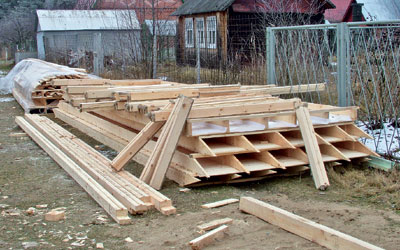

Через неделю после заключения договора на территорию дачного поселка въехали два тяжелогруженых трейлера, в которых находилось все необходимое для строительства- от материалов для фундамента до кровельных листов из оцинкованной стали. Разгрузка производилась вручную и продлилась практически 8ч. После этого на участке и прилегающей территории выросли четыре аккуратных штабеля. Кроме строительных материалов в одном из трейлеров лежала в разобранном состоянии утепленная бытовка размером 2,54м, которая предназначалась для проживания строителей (конструкция быстросборная- устанавливается за 1,5-2ч, обогревается электрическим конвектором). По окончании работ ее должны были либо разобрать и перевезти на следующий объект, либо оставить хозяевам при условии оплаты остаточной стоимости- около 4 тыс. руб. (стоимость новой бытовки- 12 тыс. руб.). Но поскольку на участке находился небольшой старый домик с металлической печкой, который строители признали пригодным для временного проживания, бытовку отправили с трейлером обратно.

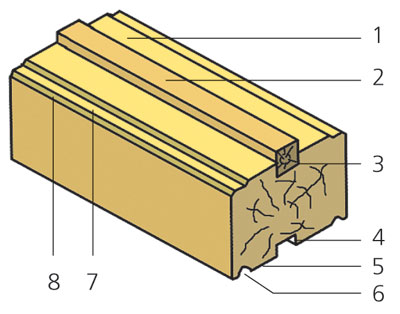

Конструкция профилированного бруса
Дача за 5 дней
1- верхняя опорная поверхность;
2- продольный шип;
3,4- центральный паз под продольный шип
(3- на верхней стороне бруса; 4- на нижней);
5- нижняя опорная поверхность;
6-продольный паз под шнуровой герметизатор;
7- опорно-поджимающая поверхность под шнуровой герметизатор;
8- «слезник»

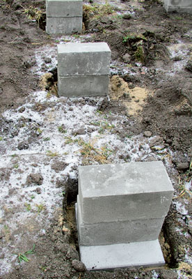

В данном случае был выбран столбчатый фундамент (именно такой вариант чаще всего предлагается для домов с легкими стенами- бревенчатых, брусовых, каркасных и щитовых). Этот тип фундамента в 1,5-2 раза дешевле ленточного (с учетом трудозатрат и расхода материалов). Стоимость 1м2 площади застройки дома составляет примерно 200руб.
Под каждый столбик фундамента выкопали прямоугольное углубление, в котором устроили песчаную подушку толщиной 10см и тщательно утрамбовали. После сверки уровня всех подушек (ее производили с помощью гидравлического уровня) на них поместили бетонные плиты (40405см). Далее из бетонных блоков (202040см) выложили столбики сечением 4020см с минимальной высотой над уровнем земли 40см (примерная толщина снежного покрова в средней полосе). Подобные столбики возводят по углам, в местах пересечения стен, под простенками, опорами и в других точках сосредоточения нагрузок. Расстояние между столбиками- 1,5м (если эта величина превысит 2-2,5м, брус будет прогибаться). Чтобы в стены дома не проникла грунтовая влага, на столбики настелили рубероид в два слоя.

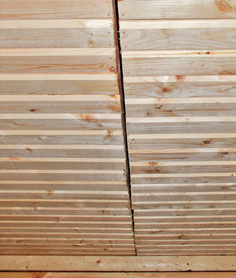

Влажность и усадка древесины
В большинстве случаев бревенчатый или брусовый дом предлагается строить из древесины естественной влажности. Несомненный плюс такого материала- дешевизна: он обходится в 2-2,5 раза дешевле, чем высушенный в заводских условиях до влажности 12%.
Влажность дерева определяется двумя слагаемыми: влажностью свободной и связанной. Особенность свободной влаги в том, что с ее увеличением меняется только тяжесть дерева, прочностные же свойства не меняются. Испаряется свободная влага довольно легко- достаточно вспомнить, как промокшее под дождем дерево высыхает всего за несколько часов. Со связанной влагой все абсолютно наоборот. Сее увеличением прочность древесины падает. Испаряется связанная влага крайне медленно, и для того, чтобы высушить дерево естественным путем, может понадобиться несколько лет. Асамое главное- при ее испарении уменьшается объем древесины, то есть происходит усушка последней. Причем величина усушки зависит от направления древесных волокон- поперек волокон она почти в десять раз больше, чем вдоль. Врезультате сруб высотой 2,5-3м за год-полтора может осесть почти на 10см. Следует отметить, что снижению величины осадки способствует принудительная стяжка бруса, выполняемая при возведении постройки.
Иеще один важный момент. Связанная влага испаряется неравномерно. Сначала она покидает внешние слои и лишь затем внутренние- при этом процесс сушки многократно замедляется. Неравномерное испарение влаги приводит к возникновению в дереве внутренних напряжений- растягивающих в поверхностных слоях и сжимающих во внутренних, в результате чего оно трескается.

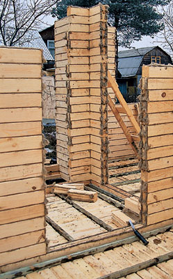

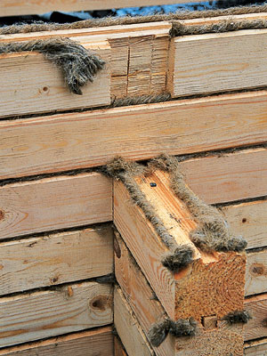

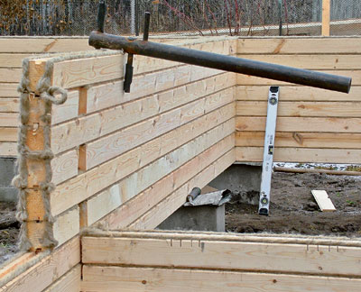

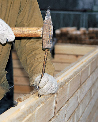

Стены собирали из струганого профилированного бруса не совсем обычной конструкции. При сечении 9595мм он снабжен продольным лабиринтным "замком" и двухконтурным уплотнением. По мнению авторов разработки, основными преимуществами конструкции являются более надежная фиксация брусьев между собой и высокая герметичность соединения. Это обеспечивается благодаря двум основным элементам. Первый- центральный продольный паз с установленным в нем продольным шипом на верхней стороне бруса и ответный паз под такой шип на нижней стороне. Второй элемент образован двумя льняно-пеньковыми шнуровыми герметизаторами, закрепленными в продольных пазах на нижней стороне бруса. На верхней его стороне под эти шнуры выполнены две опорно-поджимающие продольные площадки (с фасками), лежащие ниже опорной поверхности.

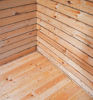

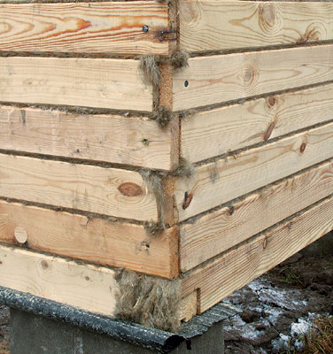

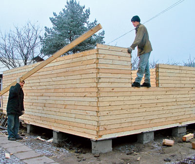

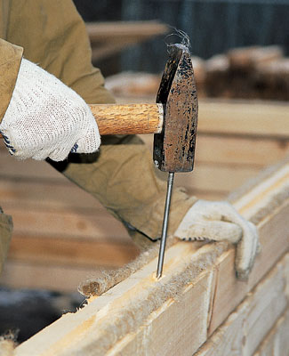

Сборку стен начали с обвязочного ряда бруса. Выбранные по горизонтали в полдерева венцы на углах соединяли гвоздями. Все последующие венцы стягивали между собой по вертикали стальными нагелями- гвоздями 6200мм. Их вбивают в брус через каждые 1,5м стены. Причем не просто вбивают, а заглубляют (с использованием специального "добойника") на 20-25мм, благодаря чему между собой оказываются "сшитыми" даже не два, а сразу три венца. Нагели решают двойную задачу: во-первых, препятствуют скручиванию брусьев при высыхании, во-вторых, прижимают их друг к другу как можно плотнее, что позволяет несколько уменьшить общую усадку стен первого этажа по высоте. Всоседних венцах нагели располагали в шахматном порядке. На углах брусья, через один, имели вертикальную выборку в четверть- она прикрывала торец бруса, стыкуемого с данным. Для большей прочности это соединение стянули гвоздями с нарезкой (наличием «резьбы» они напоминают саморезы).
Одновременно с внешними стенами собирались внутренние. Их сопряжение с наружными осуществляли так. Внаружных венцах через один ряд изготовляли паз (на его месте в брусьях еще на заводе были сделаны запилы), в который утапливали брус внутренней стены. Брус следующего ряда внутренней стены просто прикладывался к брусу стены внешней. Вобоих случаях брусья сшиваются гвоздями (наискосок сверху вниз). Стоит отметить, что в результате получались довольно опрятные стены, в сущности не требующие дополнительной отделки.

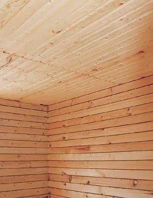

Сборку продолжали до тех пор, пока у строителей хватало роста, чтобы работать, стоя на земле. Когда высота стен достигла этого уровня, приступили к монтажу пола первого этажа.

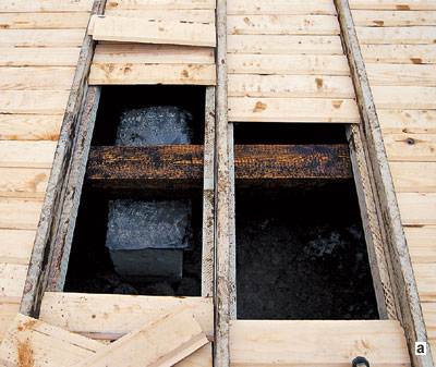

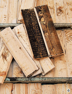

Лаги пола, опирающиеся на столбики фундамента, изготовили из бруса сечением 155см. Поверх лаг с шагом 40см уложили на ребро контрлаги, по форме напоминающие перевернутую букву "Т". Они изготовлены из обрезной доски 102,5см, к которой снизу с обеих сторон прибиты бруски 34см. Враспор между контрлагами по периметру будущих комнат к обвязочному брусовому венцу прибили черепной брус сечением 44см. Врезультате получилась довольно прочная ферма перекрытия. Вобразовавшиеся между контрлагами "карманы" вложили отрезки 16-миллиметровой вагонки, получив, таким образом, черновой пол. Все его детали, обращенные к земле под домом, предварительно были обработаны влагобиозащитным составом. Чтобы не испачкать чистовой пол (на улице- то заморозки, то оттепель), с его укладкой решили подождать до окончания возведения коробки дома. Впоследствии в "карманы" чернового пола уложили утеплитель (пенополистирол толщиной 20мм), подстелив под него в качестве гидроизоляции крафт-бумагу, а затем к контрлагам прибили шпунтованную половую доску толщиной 22мм (при малом шаге лаг такой толщины вполне достаточно).
Смонтировав черновой пол, продолжили укладку брусовых стен. Когда их высота вновь достигла критической отметки, из подручных материалов изготовили несколько лестниц и далее монтаж вели с них, отказавшись от сооружения лесов.

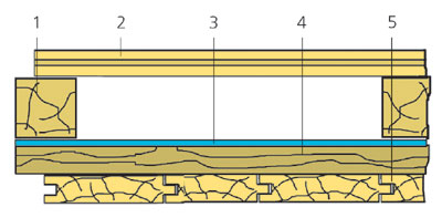

Перекрытия первого и второго этажа модульные- щитовые. Их силовыми элементами являются стоящие на торце лаги (брус сечением 155см), расположенные с шагом около 40см. Снизу к лагам второго этажа подшита вагонка толщиной 16мм- она образует потолок. Вотличие от перекрытий второго этажа перекрытия первого утеплены рулонным "Пленэксом" (вспененный полиэтилен с замкнутыми порами) толщиной 4мм, помещенным в пазы между лагами. Щиты перекрытий просто укладывались на стены и крепились к ним гвоздями. Вдальнейшем по нижним лагам настелили шпунтованную половую доску толщиной 21мм, создав, таким образом, чистовой пол.

Стены второго этажа собраны из щитовых модулей. Основу образует каркас из бруса сечением 44см с шагом между вертикальными ребрами 40см. Снаружной стороны он обшит горизонтально расположенной вагонкой, ширина которой соответствует ширине профилированного бруса (в результате стены второго этажа внешне весьма схожи с брусовыми стенами первого). Свнутренней стороны к каркасу прилегает утеплитель (тот же "Пленэкс" толщиной 4мм), удерживаемый обрешеткой (бруски 24см с шагом 40см), поверх которой вертикально прибита вагонка, аналогичная наружной. Друг с другом модули соединяются тремя способами: на углах- с помощью специальных деревянных угловых элементов, встык- посредством Т-образных деревянных соединителей или напрямую. Во всех случаях конструкция скрепляется гвоздями с нарезкой. Чтобы отвести дождевую воду, стекающую по стенам второго этажа, от брусовых стен первого, в основаниях щитовых модулей установили водоотливы из оцинкованной стали.
Конструкция щитов второго этажа:
Дача за 5 дней
1- каркас из бруса 44см, устанавливаемого с шагом 40см;
2- наружная обшивка- горизонтальная вагонка;
3- утеплитель- "Пленэкс", 4мм;
4- обрешетка (бруски 24см с шагом 40см);
5- внутренняя обшивка- вертикальная вагонка

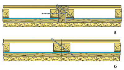

Способы соединения щитов встык:
Дача за 5 дней
а- через Т-образный соединитель;
б- напрямую
(в обоих случаях щиты скрепляются гвоздями с нарезкой)

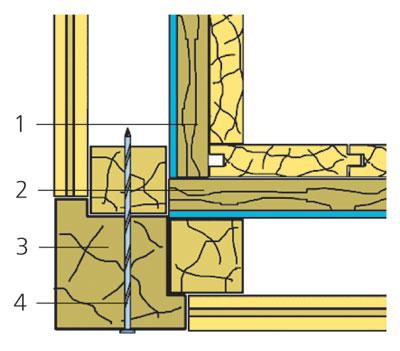

Для соединения щитовых модулей (1и2) второго этажа на углах дома использовались специальные угловые элементы(3) и гвозди с нарезкой(4)

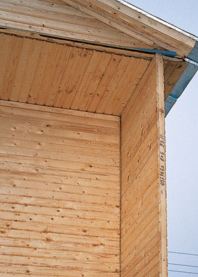

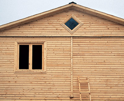

После монтажа чердачного перекрытия приступили к устройству двухскатной кровельной конструкции. Слицевой и тыльной стороны дома установили неутепленные каркасно-щитовые фронтоны, обшитые снаружи вагонкой (в их основаниях также расположили водоотливы из оцинкованной стали). Для создания стропильной конструкции использовали сосновые доски сечением 102см, которые прибили к продольным лагам перекрытия и коньковому брусу того же сечения. Поверх стропил из обрезной доски 102см поместили обрешетку, а затем кровельное покрытие- листы из оцинкованной стали, имеющие по краям трапециевидные ребра (при монтаже листы нахлестываются этими ребрами друг на друга). Карнизы фронтонов и свесы крыши подшили вагонкой.
Наружная и внутренняя отделка

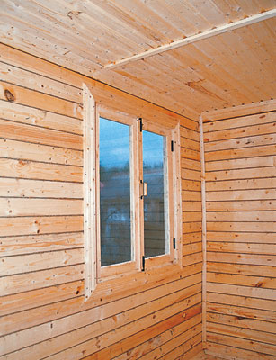

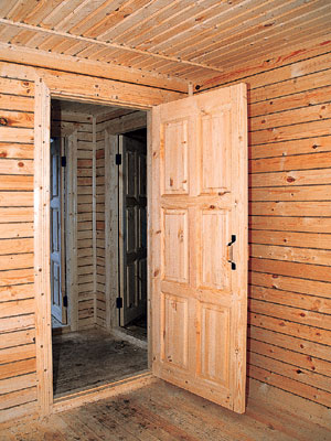

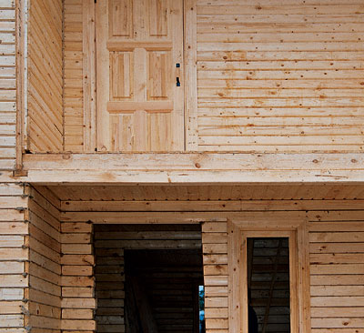

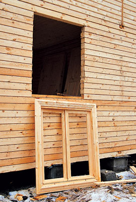

Прежде всего подровняли оконные и дверные проемы. На первом этаже установили оконные блоки размером 102118cм с одинарным переплетом под двойное остекление (стекла располагаются по обе стороны рамы), на втором- аналогичные блоки, но под одинарное остекление. Ите и другие снабдили деревянными наличниками. После этого рамы застеклили (оконное стекло было заранее нарезано в размер на заводе). Дверные полотна предпочли филенчатые- на первом этаже размером 90210см, с заполнением клееным мебельным щитом, на втором- размером 80199см, с фанерным заполнением. Рамы окон и дверей первого этажа установлены на так называемой скользящей посадке- конструкция как бы "обнимает" торцы бруса, но не крепится к нему гвоздями, что позволяет избежать ее коробления при неизбежной усадке дома. Сэтой же целью над рамами оставили компенсационные зазоры, величина которых составляла примерно 5см.

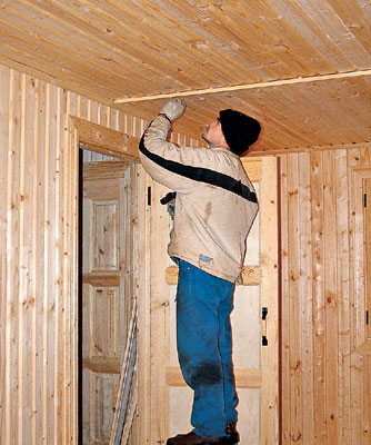

Все вертикальные и горизонтальные углы как на первом, так и на втором этаже задекорировали деревянным плинтусом. Аналогичным образом обработали и все наружные углы здания.

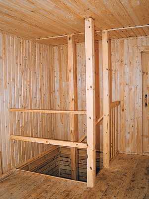

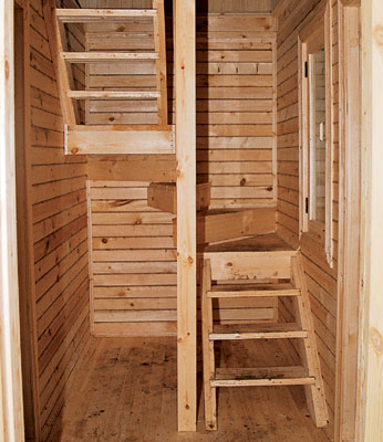

Для подъема на второй этаж из привезенных с завода частей собрали деревянную лестницу с центральным опорным столбом. Она состоит из двух небольших прямых пролетов и поворотной части с забежными ступенями. Другую лестницу соорудили перед входом в дом- простенькую, двухступенчатую. Вверху она опирается на стену, внизу- на бетонные плитки, аналогичные уложенным под столбики фундамента.

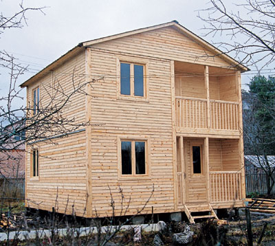

Вот, пожалуй, и все о конструкции описываемого дома. "Скромненького" и не очень дорогого- 220тыс.руб. Сдан он был точно в срок. На пятый день бригадир торжественно вручил хозяину ключи, а тот подписал акт сдачи-приемки работ.
Мы рассказали вам, как строится дачный дом под ключ, на примере только одной фирмы. Однако уже говорилось, что представление о том, как выглядит такой дом из бруса, сдаваемый под ключ, у каждого "производителя" свое, индивидуальное. Расширенные возможности строительства дач мы обсудим в следующем номере. То есть- продолжение следует...

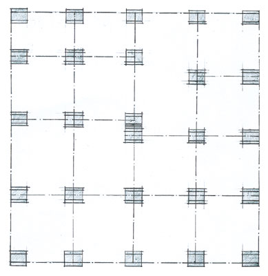

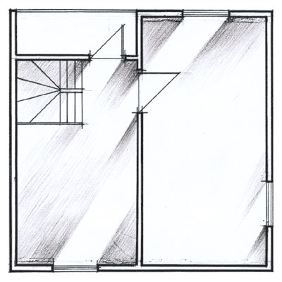

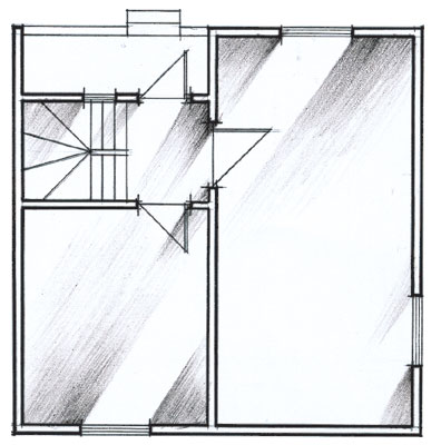

Дача за 5 днейПлан фундамента Дача за 5 днейПлан первого этажа Дача за 5 днейПлан второго этажа
