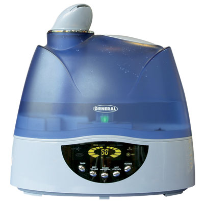

Фото К.Манько Не дай себе засохнуть!В ультразвуковом увлажнителе UHH 590M (GENERAL) при нагреве воды перед распылением уничтожаются бактерии Не дай себе засохнуть!Ультразвуковой увлажнитель- "парус" от GENERAL оснащен электронной системой управления Не дай себе засохнуть!В этом ультразвуковом увлажнителе использовано простое и надежное механическое управление с помощью вращающихся ручек-регуляторов. Исам увлажнитель, и встроенная в него емкость для воды имеют удобные ручки для переноски Не дай себе засохнуть!Стоимость ультразвуковых увлажнителей зависит от типа управления. Например, Boneco 7136 имеет электронное управление и дороже своего "механического" аналога Boneco 7131 почти на $30 Не дай себе засохнуть!Заботиться о гигиене увлажнителя, а также ароматизировать с его помощью воздух в помещении помогают специальные моющие средства и добавки к испаряемой воде Не дай себе засохнуть!В ультразвуковом увлажнителе пьезоэлемент (а) превращает воду в туман. Возможен предварительный нагрев воды электродами (б) Не дай себе засохнуть!Через пластиковый прозрачный корпус современных ультразвуковых увлажнителей Boneco 1733 и 1735 можно легко определить, есть лив них вода Не дай себе засохнуть!Специальный картридж для умягчения воды

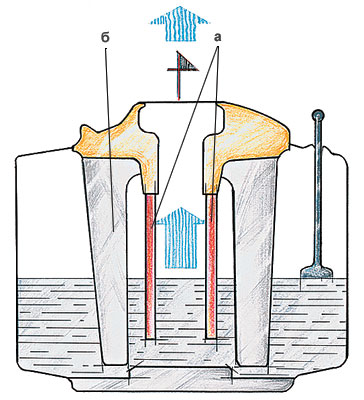

Паровой увлажнитель- недорогой прибор, требующий минимального ухода. Мощность по испарению у этих устройств довольно значительная- примерно 500-700 граммов пара в час.

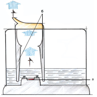

По принципу действия (а часто и по внешнему виду) пароувлажнитель похож на электрочайник. Он имеет устойчивое основание, ручку для перемещения и носик для выхода пара. Вода, нагреваясь в небольшой по объему испарительной насадке, доводится до 100С, что гарантирует стопроцентное уничтожение микроорганизмов. Сгигиенической точки зрения прибор безупречен. Ккорпусу работающего пароувлажнителя обычно можно запросто прикасаться. Но- внимание! Нельзя подставлять руки или лицо под струю пара! На расстоянии 8-10см от носика пар все еще остается очень горячим, им можно обжечься. Именно по этой причине не следует оставлять без присмотра детей, особенно в ползунковом возрасте, в комнате, где работает такое устройство. Не всегда подходит пароувлажнитель и для спальни, особенно если у вас чуткий сон: в тишине может быть отчетливо слышен шум кипящей воды.
Воду в прибор заливают прямо из-под крана, никакие дополнительные умягчители и консервирующие средства не требуются. Можно также использовать природную минеральную воду из ПЭТ-бутылок. Авот на дистиллированной воде пароувлажнитель работать не будет. Вотличие от чайника, в котором установлен ТЭН и который может подогревать все что угодно, пароувлажнитель оснащен электродной системой нагрева. Она состоит из двух металлических стержней, погруженных в воду. Электрический ток течет от одного электрода к другому непосредственно через воду, в результате чего она разогревается до температуры кипения и выходит в виде пара сквозь небольшое отверстие. Дистиллированная вода не годится уже потому, что электричества не проводит. Зато чем более соленой и минерализованной будет вода, тем лучше станет работать прибор и тем выше окажется его мощность по испарению. Когда влага улетучивается, нагрев прекращается сам собой, поскольку электрическая цепь естественным образом размыкается. Несмотря на то что мощность по испарению прямо пропорциональна объему растворенных в воде солей и минералов, пар на выходе всегда абсолютно чист и стерилен. Все соли остаются в резервуаре. Поэтому перед повторным использованием прибор нужно ополоснуть, а лучше тщательно промыть емкость.
Работать на полную мощность устройство начинает всего за несколько минут. При этом оно, как правило, не оборудуется встроенной системой регулирования влажности- гигростатом, а потому всегда требует контроля со стороны человека. Иначе, «от души разойдясь», агрегат вполне может переувлажнить воздух в помещении. Если вы не хотите, чтобы запотевали окна и отсыревали стены, логично укомплектовать прибор отдельным выносным гигростатом, который отключит испаритель сразу после того, как в помещении будет достигнут заданный уровень влажности (как правило, в пределах 35-60%). При понижении влажности гигростат опять включит устройство. Автономно, без использования гигростата, пароувлажнитель можно поставить, например, в зимнем саду или в теплице, где приемлема относительная влажность воздуха до 90-100%.
Функциональные возможности пароувлажнителя, как правило, просты и понятны. Прибор включен-прибор выключен. Всю энергию, необходимую для испарения воды, он получает из электросети, потребляя от 275 до 700Вт в час. Чтобы мощность не снижалась, необходимо (в зависимости от жесткости воды) 1-2 раза вмесяц удалять известковый налет с элементов насадки. Для этого используют либо средство для удаления накипи, либо инструмент, например отвертку. При работе пароувлажнителя воздух в помещении немного нагревается, зимой это позволяет сократить затраты на обогрев. Дополнительную пользу может принести использование аппарата в качестве горячего ингалятора. На этот случай предусмотрена отдельная емкость для ингаляционных средств или других ароматических добавок.

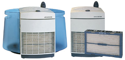

Вкорпусе традиционного увлажнителя-очистителя мощностью по испарению 150-350 г/ч предусматриваются одна или две емкости, из которых вода подается в поддон, а оттуда- на сменный фильтр-испаритель. Он представляет собой специальным образом подготовленную целлюлозу, которая за счет капиллярного эффекта интенсивно впитывает в себя влагу из поддона и поэтому постоянно увлажнена. Вентилятор увлажнителя засасывает сухой воздух из помещения и прогоняет через фильтр-испаритель. Врезультате воздушный поток насыщается водяными парами, а пыль и прочие частицы оседают на поверхности целлюлозы. Впитывая воду, материал фильтра задерживает в себе нежелательные примеси, такие, как молекулы кальция, магния ит.п. Благодаря этому в традиционный увлажнитель-очиститель можно заливать практически любую воду, не опасаясь появления на мебели и стенах комнаты белого налета. Фильтр обычно пропитан антибактериальным составом, поэтому болезнетворные микроорганизмы на его поверхности быстро погибают.
Мойки воздуха бывают двух типов. За основу устройств помпового типа производительностью 600-700 г/ч взят традиционный увлажнитель-очиститель воздуха, только увлажненный в фильтре-испарителе воздушный поток дополнительно прогоняется через водяную завесу. Помпа (небольшой водяной насос) засасывает влагу из емкости с водой и подает к верхнему краю испарительного фильтра. Благодаря постоянному падению воды с верхнего края фильтра вниз производится дополнительная промывка, очистка и увлажнение комнатного воздуха.

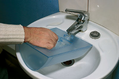

Увлажнители-очистители, работающие по принципу холодного испарения, необходимо регулярно и тщательно чистить- сливать всю воду, отмывать внутренние части и ополаскивать их водой. Иначе сами приборы могут начать источать неприятные запахи (цветущей воды), а в худшем случае даже стать разносчиками заразы. Взависимости от скорости образования известкового налета и степени загрязнения, испарительный фильтр в традиционных моделях увлажнителей-очистителей следует менять 1-2 раза в сезон. Удисковых моделей следует промыть диски, можно даже в посудомоечной машине, при температуре до 55С. При регулярной чистке с помощью рекомендованных производителем средств, а также при условии использования фильтров-испарителей с антибактериальной пропиткой или при добавлении в воду консервирующего состава, предотвращающего размножение бактерий и заодно повышающего мощность по испарению, увлажнители-очистители оказываются абсолютно безвредными с гигиенической точки зрения.

Ультразвуковые приборы, в которых вода перед распылением может подогреваться (ультразвук плюс горячий пар), сочетают в себе достоинства паровых и ультразвуковых увлажнителей. Подогрев осуществляется в специальном отсеке, куда влага поступает из бачка увлажнителя. При 80-86С большинство вредоносных бактерий и микробов погибает. Впрочем, температура тумана на выходе составляет всего 40С, что делает эксплуатацию устройства безопасной.

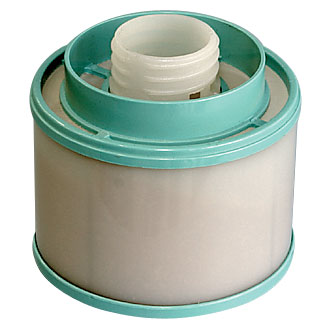

Особого ухода при правильной эксплуатации ультразвуковые увлажнители не требуют. Вслучае образования значительного известкового налета устройство нужно почистить прилагаемой кисточкой. Если в комплекте поставки кисти нет, то для очистки пьезоэлемента и корпуса вполне подойдет любая не особенно жесткая малярная кисть. емкость для воды можно также обработать бытовыми химическими средствами для удаления накипи.
