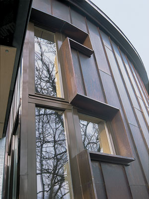

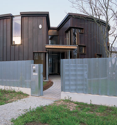

Современная пещераВертикальные швы соединений узких листов медной обшивки выступают в качестве своеобразного декора, придавая зданию стройность и зрительно увеличивая его высоту Современная пещераНебольшой коридор с остекленными стенами связывает два сектора здания. Сквозь эту прозрачную "перемычку" можно видеть продолжение садовой дорожки Современная пещераВ коридоре-переходе устроены наливные полы. Такой выбор был обусловлен устойчивостью подобного напольного покрытия к различным механическим воздействиям Современная пещераРепрезентативная зона первого этажа, площадь которой составляет 58,3м2, решена как единое пространство, включающее в себя кухню- столовую и гостиную. Расположенные здесь большие окна-витрины не только являются прекрасным источником дневного света, но и кроме всего прочего позволяют любоваться окрестным пейзажем Современная пещераПри отделке потолка ограничились лишь нанесением на поверхность монолитного бетонного перекрытия защитного слоя прозрачного лака Современная пещераНижняя обшивка лестницы на 40см не доходит до стены. Это позволяет снизу видеть деревянные ступени, образующие ажурный геометрический рисунок Современная пещераАкценты красного представлены не только в отделке кухонной мебели, но также в аксессуарах и напольном покрытии коридора Современная пещераНа фоне светлой отделки стен, пола и потолка детали интерьера кухни насыщенного красного цвета смотрятся как яркий акцент, придающий пространству необходимую динамичность. Отсюда через остекленную дверь можно пройти на открытую деревянную террасу площадью 20м2. В теплое время года хозяева часто устраивают здесь для себя и своих гостей импровизи-рованное кафе на свежем воздухе Современная пещераОкошки различных размеров, расположенные рядом, не только пропускают в детскую солнечный свет, но и украшают ее Современная пещераПространство родительской спальни зрительно увеличивается за счет больших окон и зеркал Современная пещераИнтерьер ванной комнаты родителей построен на контрасте черного и белого. Избежать излишней строгости стен, облицованных керамической плиткой, позволяют произвольно разбросанные цветные вставки

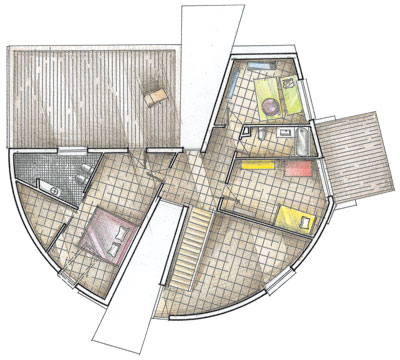

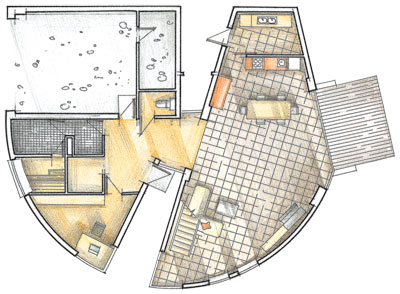

Современная пещераПлан первого этажа Современная пещераПлан второго этажа

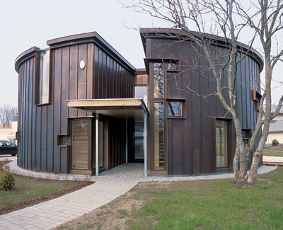

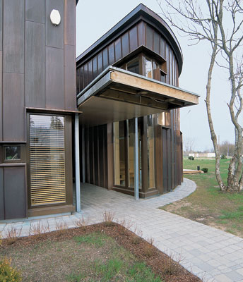

Современная пещераСадовая дорожка, вымощенная серой клинкерной плиткой, исчезает в "недрах" глубокого портала, оформляющего парадный вход, чтобы снова появиться с противоположной стороны дома Важную роль в формировании концепции проекта сыграл характер местности, где предполагалось вести строительство. Участок находится в пригороде Таллина, на известняковом плато. Часто встречающиеся здесь гроты натолкнули архитекторов на мысль создать жилой дом, по структуре напоминающий пещеру- самое первое обиталище человека. Тем более что и будущие владельцы пожелали иметь дом, отличающийся оригинальностью замысла.
Вплане постройка представляет собой полукруг, совмещенный с прямоугольником. Благодаря планировке солнце совершает путешествие по всем жилым комнатам, заглядывая в многочисленные окна. Архитекторы с двух сторон здания устроили два глубоких портала, которые напоминают затененные входы в пещеру. Всвою очередь, гладкие стены, прорезанные разными по конфигурации оконными проемами, ассоциируются с массивом скалы. Еще большее сходство со скалой придает дому наклонный участок стены, обращенный в сторону сада.
Как природа меняет свой образ в зависимости от сезона, так, по мнению архитекторов, и внешний вид человеческого жилища должен следовать природе и меняться. Чтобы трансформация облика здания с течением времени получилась особенно выразительной, наружная отделка стен выполнена из листов меди, изменяющей оттенок по мере окисления. Этот процесс не зависит от воли человека, то есть дом неизбежно начинает жить собственной жизнью в согласии с природой.

Современная пещераИнтересный геометрический рисунок разных по размеру квадратных и прямоугольных окон оживляет гладкую поверхность стен, обшитых медью Основным материалом для создания этой "современной пещеры" стал бетон. Дом возвышается на бетонном фундаменте сборного типа (глубина- 1,2м). Вертикальная гидроизоляция выполнена с помощью полимерной мастики. Вкачестве горизонтальной гидроизоляции использован гидроизол.

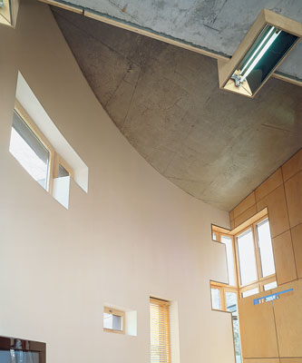

Стены сложены из бетонных блоков. Авот участок, наклоненный к поверхности земли под углом 80, представляет собой монолитную бетонную конструкцию, сооруженную по съемной опалубке. Снаружи стены здания утеплены. Толщина теплоизоляционного материала (минеральная вата PAROC, Финляндия)- 150мм. Для его монтажа изготовили деревянный каркас с ячейками, соответствующими размеру плит. Поверх утеплителя разместили пленку ветроизоляции. Стены отделали листами меди толщиной 0,6мм, которые закрепили на деревянной обрешетке.

Современная пещераБлагодаря большому количеству остекленных поверхностей- окон-витрин, угловых окон, стеклянных перегородок- внутреннее пространство дома оказывается максимально открытым вовне Два глубоких, трапециевидных в плане портала с противоположных сторон здания делят его на две части. Это помогает рационально организовать сложное внутреннее пространство дома.

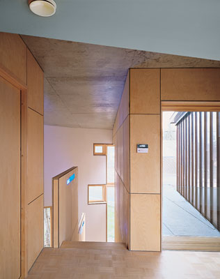

Дверь парадного входа, находящаяся с левой стороны одного из порталов, открывается в прихожую. Для верхней одежды здесь оборудована вместительная гардеробная. На первом этаже в этой части дома расположены также кабинет, санузел и сауна с раздевалкой и душевой. Здесь же разместился просторный гараж, из которого тоже можно попасть в прихожую.

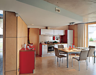

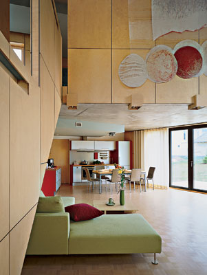

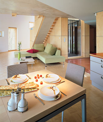

Справа от прихожей тянется широкий коридор- он является связующим звеном между двумя частями постройки. Другой сектор отведен под репрезентативную зону: здесь находятся кухня-столовая и гостиная, прекрасно освещенные благодаря окнам-витринам. Апоскольку это объединенное пространство сделано еще и двусветным, оно кажется просто огромным и наполненным воздухом. Ине последнюю роль в создании такого образа играет светлый тон отделки.

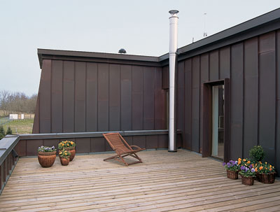

Крыша-терраса
Современная пещера
Наличие в доме плоской крыши всегда невольно подталкивает архитектора к созданию террасы. Вданном случае такой удобной площадкой для отдыха в теплое время года стала крыша гаража. Поскольку терраса устроена над нежилым помещением, бетонное перекрытие здесь имеет более тонкий (150мм) утепляющий слой PAROC. Вкачестве гидроизолирующего материала использован рубероид. Высота подъема гидроизоляции на стены- 30см (с учетом толщины снежного покрова). На террасе сделан внутренний водосток с электроподогревом- это необходимо для того, чтобы зимой он не промерзал. Небольшой уклон перекрытия (1-4) обеспечивает направление потока дождевой воды к воронкам водостока. Настил террасы изготовлен из половых досок, уложенных с зазором в 5мм. Чтобы предохранить древесину от разрушительного воздействия солнца и влаги, ее пропитали антисептическим составом, а затем покрыли защитным лаком.

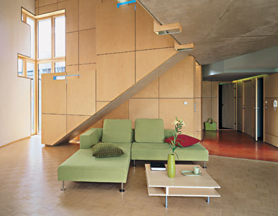

Воформлении жилых помещений использованы природные материалы. Вгостиной на полу- березовый паркет, стены обшиты листами березовой же фанеры. Любопытно, что декор не скрывает конструктивных особенностей здания, позволяет в полной мере прочувствовать его архитектонику. Так, бетонный потолок оставлен без какого-либо декоративного покрытия, отделка ограничена нанесением прозрачного защитного лака. Это дает обитателям дома возможность видеть мощную фактуру основного строительного материала. На столь суровом фоне обшитый гипсокартоном короб воздуховода, расположенный в зоне кухни, кажется декоративной деталью, хотя, конечно, остается чисто практическим элементом.
Ккухне примыкает небольшая кладовая, в которую можно попасть и с улицы, через вход, расположенный с левой стороны второго портала.

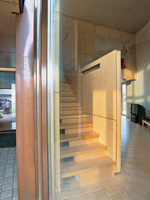

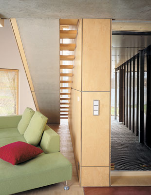

Современная пещераЛестница, ведущая на второй этаж, выходит на небольшую лестничную площадку, которая выполняет функцию застекленного холла. Он образовался за счет того, что на уровне второго этажа две части здания соединены такой же прозрачной "перемычкой", как и внизу На второй этаж из зоны гостиной ведет одномаршевая лестница. Она состоит из широкого бетонного косоура, на котором закреплены деревянные ступени. Подступенки декорированы фанерой. Снизу косоур отделан гипсокартоном, что придает всей композиции графичность и внешнюю монолитность. Вкачестве перил использована каркасная конструкция ступенчатой формы, обшитая листами фанеры. Благодаря своей ясной геометрической форме лестница стала подлинным украшением интерьера дома.

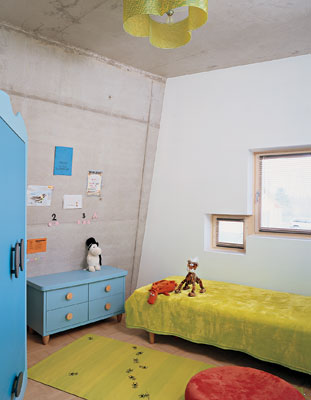

На втором этаже над репрезентативной зоной располагаются комнаты детей с отдельной ванной. Обстановка детских отличается яркими жизнерадостными красками. Впрочем, и здесь развивается идея обнажения конструктивных элементов здания: в то время как перегородки, сложенные из бетонных блоков, оштукатурены и окрашены, на участок монолитной стены и потолок в обоих помещениях нанесен лишь прозрачный лак.

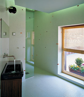

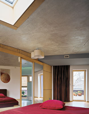

Второй этаж противоположного сектора вместил апартаменты родителей: здесь находится большая спальня с гардеробной, а также ванная комната. Интересная деталь интерьера спальни- окно-фонарь от пола до самого потолка, где оно стыкуется с окном в крыше здания. Таким образом создается эффект прорыва толщи монолитной стены, который подчеркивает мощь конструкции здания и одновременно сообщает ей легкость. Апоскольку солнечные лучи проникают в помещение и в горизонтальном, и в вертикальном направлении, спальня получила прекрасное естественное освещение.
Из родительской спальни есть выход на террасу второго этажа, которая устроена на крыше гаража. На террасу можно попасть и непосредственно из ванной комнаты, что особенно приятно свежим летним утром. Отсюда открывается изумительный вид на сад и ближний лес.
