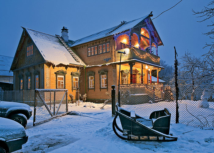

Дом площадью 183 м2. В процессе реконструкции постройка приобрела не только второй этаж, но также высокое крыльцо и просторный балкон-террасу
Расписная изба

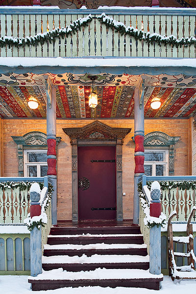

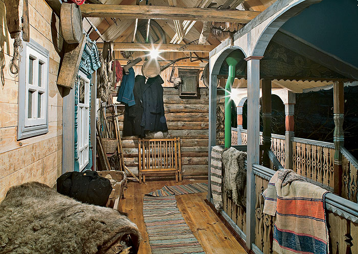

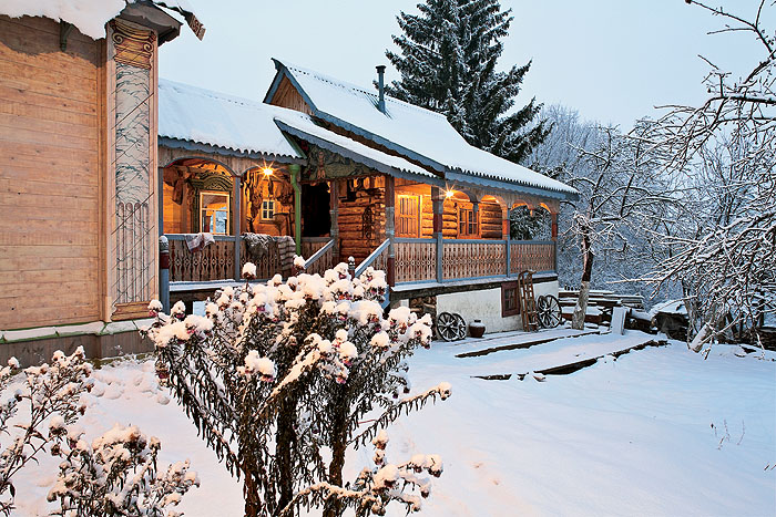

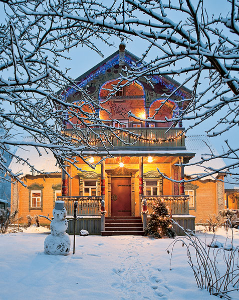

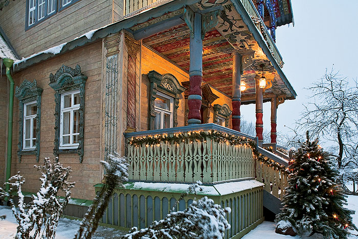

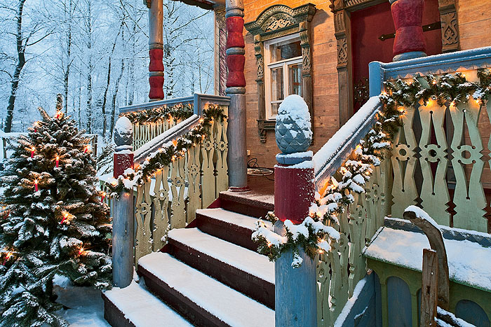

Расписная изба	Высокое крыльцо с резными перилами, а также изящный балкон-терраса украсили дом, придав фасаду необычность. Защищенная от непогоды широким свесом крыши терраса, на которую можно пройти из гостиной второго этажа,- прекрасное место для отдыха. Отсюда открывается живописный вид на старинный город Мышкин Расписная изба	Со временем рядом с домом выросла еще и бревенчатая баня на высоком цоколе. Дом и баню объединили галереей, в нижнем уровне которой скрыли все канализационные и водо-проводные трубы. Деревянная стена галереи стала своеобразной ширмой, скрывающей внутреннюю жизнь от посторонних глаз Расписная изба	Просторное крыльцо, возведенное перед входом в дом, может служить прекрасным местом для отдыха, тем более что от непогоды его защищает перекрытие балкона-террасы второго этажа. Яркая роспись деревянной подшивки перекрытия делает внутреннее пространство крыльца похожим на сказочный шатер

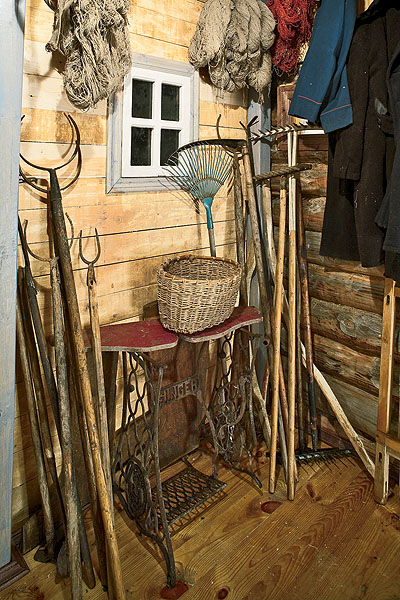

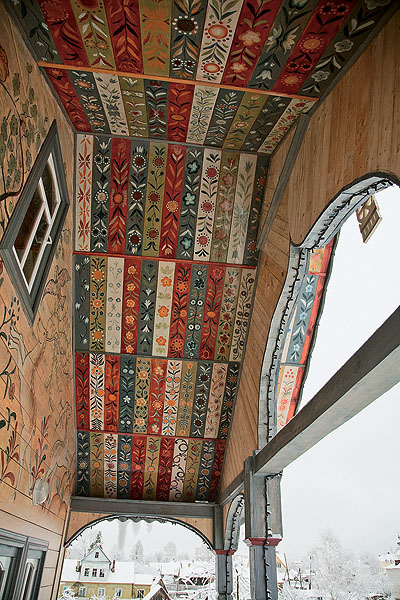

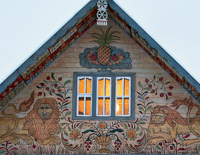

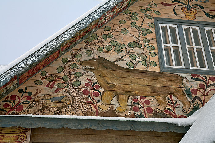

Расписная изба	Яркие росписи цветным ковром покрывают фронтоны дома, а также деревянную подшивку террасы над крыльцом и подшивку навеса над самой террасой. На углах постройки красуются нарисованные колонны-обманки, раскрашенные под мрамор Расписная изба	Потемневшие от времени бревенчатые стены сруба с их грубоватой фактурой оставили без декоративной обшивки. Благодаря этому удалось сохранить неповторимый колорит настоящего русского деревянного дома Расписная изба	Многочисленные предметы быта и орудия труда- косы, грабли, ухваты- стали полноправными обитателями "нового" дома, неотъемлемой частью его образа Расписная изба	Пространство общественной зоны первого этажа композиционно строится вокруг большой русской печи, расположенной в самом центре помещения Расписная изба	Крытая галерея, соединяющая дом и баню, время от времени превращается в оригинальный выставочный павильон, на стенах которого размещают разнообразные экспонаты: произведения искусства, старинные предметы быта и одежду

Чтобы не разрушать цельности образа старинного деревянного дома, окна постройки сделали двойными, с простыми деревянными рамами и обычным оконным стеклом. Аоставшиеся от старого здания наличники с тонким резным узором стали для них лучшим обрамлением.
На изготовленное основание водрузили старые стены сруба, сложенные из массивных тесаных бревен. Древесину обработали антипиреновыми и антисептическими составами Tikkurila (Финляндия). Второй этаж- каркасный. Слой утеплителя в каркасных панелях- 200мм (минеральная вата Isover, Финляндия). Со стороны внутренних помещений проложили пленочную пароизоляцию, со стороны улицы- ветроизоляцию (пергамин). Чтобы "согласовать" внешне старую и новую части здания, дом целиком обшили сосновой доской с четвертью по деревянной обрешетке, между ветроизоляцией и наружной обшивкой оставили вентиляционный зазор 40мм.
Впроцессе реконструкции постройка приобрела не только второй этаж, но также высокое крыльцо и просторный балкон-террасу. Дерево для них выбрали не простое: на строительные материалы была разобрана городская контора, пришедшая в ветхое состояние. Врезультате благодаря использованию хорошо просушенной в течение долгих лет древесины удалось избежать разницы в усадке старой и новой частей здания.

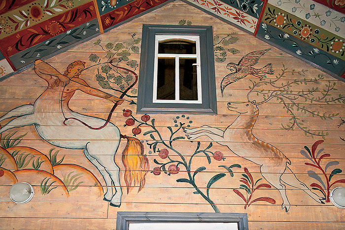

Не оставили без красочного оформления и деревянные стены. Собственно, из-за него здание и обрело свое местное название: "Дом сказок". Авсе потому, что поселились на стенах персонажи русского фольклора: львы, русалки, медведи и китоврасы, рогатые олени и, конечно же, вездесущая мышь. Росписи, выполненные в стиле русского лубка, профессиональные художники создали по загрунтованной поверхности с помощью красок для фасадных работ Tikkurila.

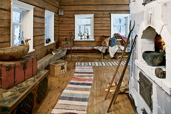

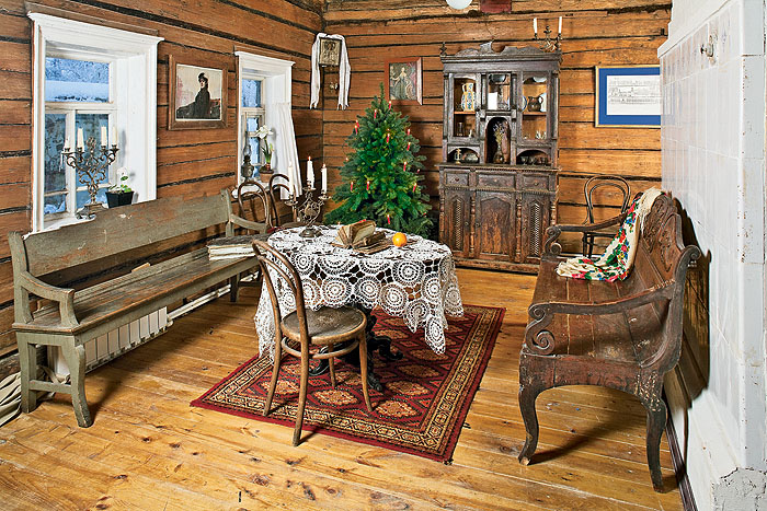

Внутренняя планировка организована таким образом, чтобы постройка как можно полнее отвечала своему назначению- быть местом отдыха и творческого общения. Большую часть первого этажа занимает просторная комната- она может служить и гостиной, и столовой. Особый колорит придает этой части дома русская печь, сложенная в центре помещения на месте старой печки, разобранной из-за непригодности. Печь облицована настоящими старинными изразцами, которые долго держат тепло, и отапливает практически весь объем первого этажа. Аудобная лежанка наверху- еще одно спальное место для гостей. Ну и, конечно же, в печке можно готовить вкуснейшие блюда. Кроме того, в правом крыле здания есть отдельное помещение кухни. Здесь установлены газовая плита и духовой шкаф.

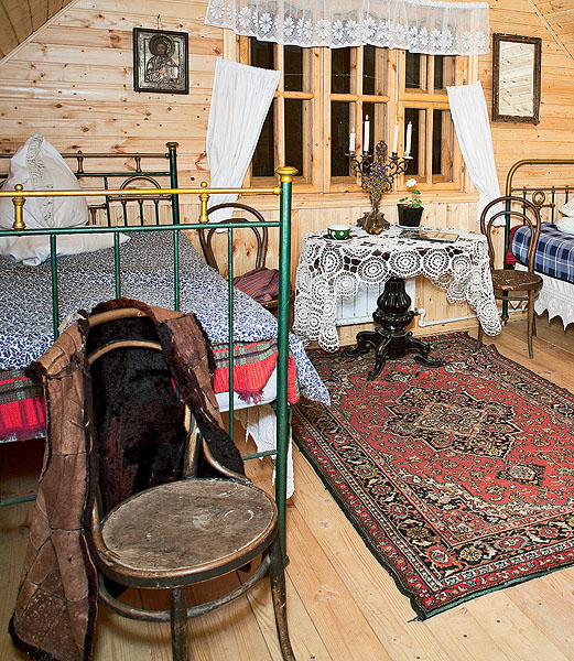

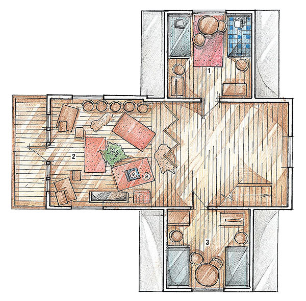

Под зону отдыха отведен и центр второго этажа. Благодаря немалой площади и хорошей освещенности эта верхняя гостиная может являться как студией-мастерской, так и выставочным залом. Востальных двух комнатах верхнего уровня обустроены спальни. Интересно, что мебель и для жилых помещений, и для общественных зон подбирали старинную. Нередко предметы обстановки переезжали сюда из домов друзей и знакомых. Резные буфеты, комоды, железные кровати с шишечками, не вписывавшиеся в современные интерьеры городских квартир, обрели здесь новую жизнь, создав уникальную атмосферу старинного особняка с долгой и интересной историей.

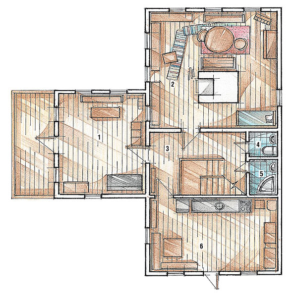

Экспликация первого этажа
Расписная изба	План первого этажа 1.Сени...................................23,1м2
2.Гостиная-столовая.........34,3м2
3.Лестничный холл..........11,4м2
4.Санузел....................1,6м2
5.Душевая....................2,8м2
6.Кухня.........................23,4м2
Экспликация второго этажа
Расписная изба	План второго этажа 1.Спальня....................17,3м2
2.Гостиная-студия.............58м2
3.Спальня..................15,8м2
