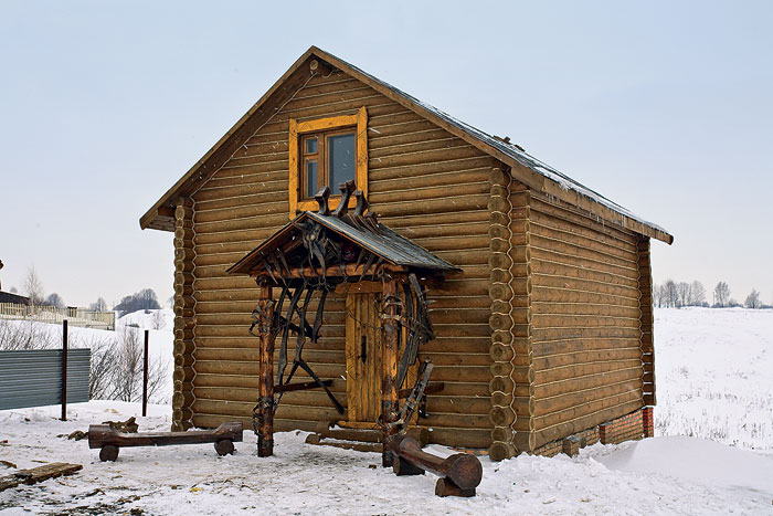

Двухэтажный банный домик площадью 96 м2. Двускатный навес над крыльцом у входа в здание поддерживают цепкие лапы железного «чудища»

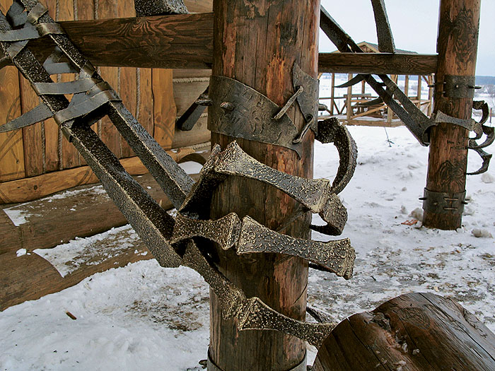

О бане, рыцарях и бумерангах...	Цепкие лапы железного "чудища", поддерживающего навес крыльца, издалека кажутся абстрактным геометрическим орнаментом, что усиливает впечатление от образа, "проявляющегося" по мере приближения

О бане, рыцарях и бумерангах...	В работе дизайнеров подкупает не только умение эффектно подать объект в целом, но и пристальное внимание к деталям. Чего только стоят глубокие царапины на деревянных опорах крылечного навеса, "оставленные" жуткими железными когтями, или заветный рубиновый талисман, хранящийся на мощных цепях,- маленький светильник с красным плафоном, ярко сверкающий и днем, и ночью!

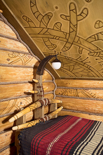

О бане, рыцарях и бумерангах...	Оригинальная спинка и изголовье кровати словно собраны из огромных бивней доисторических мамонтов. Даже телевизор- непременный атрибут современного интерьера- украшен тотемными росписями, а верх его венчает самый настоящий бумеранг О бане, рыцарях и бумерангах...	Ограждение лестницы напоминает скелет гигантского ископаемого животного О бане, рыцарях и бумерангах...	Фанерные листы, которыми подшит потолок, тонированы светлой акриловой краской. Легкий блеск поверхности придает полуматовый лак на водной основе. Вся деревянная мебель в доме выполнена по авторскому проекту из массива сосны О бане, рыцарях и бумерангах...	Все деревянные поверхности в сауне и душевой покрыты грязеотталкивающей пропиткой, что позволяет дереву дольше сохранять свой естественный цвет

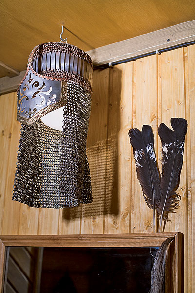

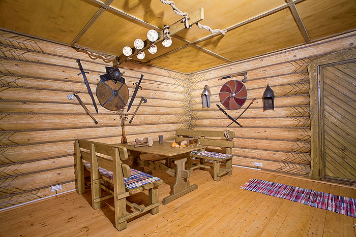

О бане, рыцарях и бумерангах...	Каждая деталь интерьера уникальна, будь то светильник, рыцарский шлем или расписное ограждение лестницы О бане, рыцарях и бумерангах...	Швы между листами фанеры, которой обшит потолок, закрыты деревянной раскладкой более темного цвета. За счет такого декоративного приема обширная поверхность потолка разделена на квадраты меньшего масштаба, что органичнее воспринимается глазом О бане, рыцарях и бумерангах...	Чтобы влага из парной не проникала наверх, а в зимнее время лучше сохранялось тепло, вход из предбанника на лестницу второго этажа закрыт дверью. Живописные насечки на бревнах сруба выглядят очень декоративно

Уже издалека этот бревенчатый сруб выделяется своей стройной, цельной формой. Основанием постройки служит монолитный железобетонный фундамент, глубина которого составляет 0,8-1,2м (в зависимости от уклона поверхности площадки). Цокольная часть фундамента высотой примерно 0,4м выполнена из красного кирпича. Стены сруба сложены из тесаных бревен, а между фундаментом и первым венцом, как и положено, сделан слой гидроизоляции (использован рубероид). Стыки между бревнами заделаны конопляной паклей и для большей надежности закрыты пеньковым жгутом, закрепленным небольшими гвоздиками. Перекрытие между первым и вторым этажом в доме деревянное, как и балки двускатной крыши самцовой конструкции. Крыша утеплена минеральной ватой Isover (Финляндия), толщина слоя- 150мм. Утеплитель защищен пленочной пароизоляцией, проложенной со стороны внутренних помещений, и гидроизоляцией, выполненной со стороны кровли с помощью гидроизоляционной мембраны. Вкачестве кровельного материала использовано покрытие Onduline (Франция). Так как постройка невелика, для ее обогрева применяют электрические радиаторы. Но на этом проза жизни и заканчивается, потому что с самых первых шагов гостей дома встречают и увлекают за собой удивительные вещи.

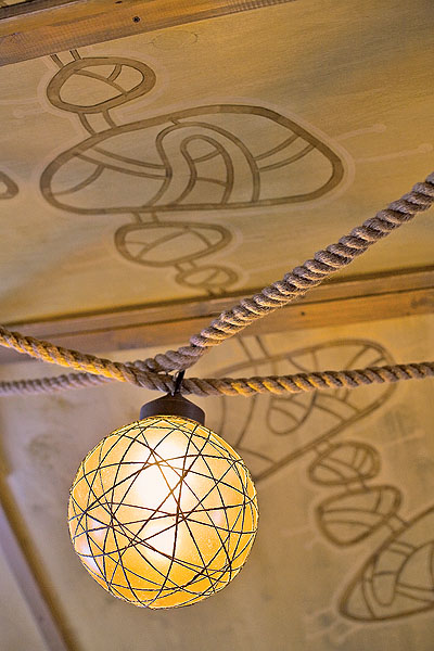

Помещения первого и второго этажа освещают оригинальные светильники. Для их изготовления использовали круглые матовые плафоны обычных уличных фонарей. Глянцевую поверхность стекла аккуратно зашкурили, после чего оклеили бечевкой, намотав ее в произвольных направлениях. Взале первого этажа над столом можно увидеть светильник, на деревянном каркасе которого закреплены шесть таких плафонов, на втором - два отдельно свисающих белых шара и один, обрамленный «короной» из металла и деревянных лучей-«бивней».

Приблизившись к дому, замечаешь, что двускатный навес над крыльцом у входа в здание поддерживает некое чудище вроде сказочного Кощея Бессмертного, вцепившееся длинными костлявыми пальцами в деревянные столбы, а хребтом буквально «пронзившее» кровлю навеса, — это оригинальная скульптура, выполненная из листового железа с помощью сварки. Однако, приглядевшись внимательнее, понимаешь, что нет в этом чудище никакой злобы, и застыло оно, скованное своей ношей, подобно молчаливому стражнику на посту. Такое эффектное оформление входа интригует, обещая интересное развитие сюжета, и хочется проследовать дальше, за порог.
Переступив порог дома, оказываешься в своеобразном "рыцарском зале"- довольно просторном помещении, стены которого украшают воинские доспехи- шлемы, мечи и щиты, возможно принадлежавшие тем "витязям", что "пленили" мрачного стражника у входа. Здесь находятся массивный деревянный стол и две длинные скамьи- за ними «рыцари» и должны восседать в минуты отдыха. Бревенчатые стены «зала» декорированы своеобразными «насечками», нанесенными на поверхность с помощью акриловой краски. Язык не поворачивается назвать это помещение предбанником, но по сути так оно и есть: отсюда попадают в душевую с деревянной купелью и затем в парную, где установлена дровяная печь-каменка, а стены и потолок обшиты осиновой вагонкой.

Второй этаж постройки не менее интересен, чем первый. Его пространство решено как единое помещение, не имеющее внутренних перегородок. Его можно назвать комнатой отдыха: здесь расположены кровать под лоскутным одеялом, удобный стол, который может быть как рабочим, так и обеденным, массивные деревянные стулья. Кроме того, места достаточно, чтобы в будущем устроить небольшую удобную кухоньку. Вкомнате отдыха тема витязей и доспехов сменяется мотивами более древними- орнаменты на потолке, декоративные детали мебели отсылают к тому периоду, когда человек поклонялся силам природы и верил в могущество духов. Поверхность стен и потолка украшена необычной росписью. Напоминающие петроглифы и наскальные рисунки орнаменты переходят с фанерной потолочной обшивки на бревна сруба. Те же декоративные мотивы на столбах и перилах ограждения лестницы, а также оконных наличниках. Выполнены изображения акриловой краской по тонированной поверхности, а сверху покрыты лаком на водной основе. Подобраны цвета, близкие по тону к натуральному дереву, поэтому интерьер воспринимается очень гармонично. Собственно, трепетное языческое отношение к природе чувствуется в той любви, с которой изготовлена и декорирована каждая деревянная деталь интерьера. Причем, как утверждают сами создатели этого удивительного оформления, здесь нет ничего сложного: всего лишь дерево, акриловые краски и... безграничная фантазия.

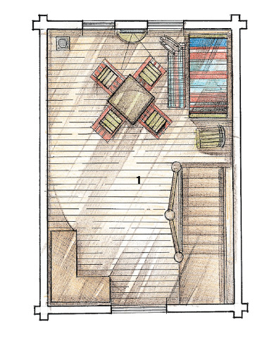

Экспликация второго этажа
1.Комната отдыха с кухней
О бане, рыцарях и бумерангах...	План первого этажа О бане, рыцарях и бумерангах...	План второго этажа

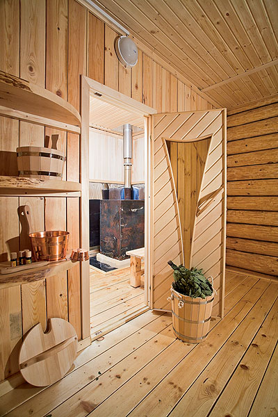

Устройство парной и купальни (изоляция, устройство деревянных настилов и полок) компл. 92 500
Обшивка стен и потолков парной доской (осина) 26м2 450 11 700
