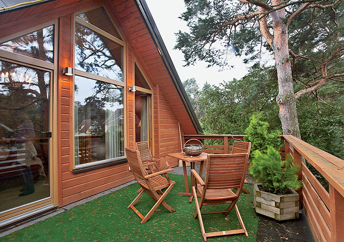

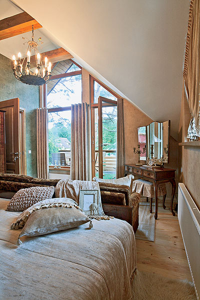

Модное ретро	В хозяйской спальне мебель делит помещение на две зоны: в одной установлена кровать, во второй- удобный диван, обращенный к окну. Третью зону образует терраса, на которую можно выйти через остекленную дверь. Коридорным светильником у входа в спальню служит настольная лампа Модное ретро	Обстановка мансарды очень романтична. Предметы мебели- широкая кровать, письменный стол и старинный шкаф. Вдоль стен сложены книги в старых переплетах, служащие оригинальным элементом интерьера. Вто же время это удобный способ хранения без применения громоздких стеллажей Модное ретро	С террасы дома открывается чудесный вид на зеленую лужайку за высокой живой изгородью

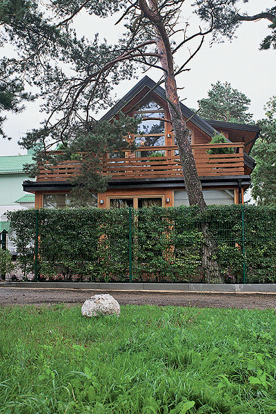

В этом очаровательном доме, расположенном в курортном городке Паланге, удивительным образом переплелись день вчерашний и день сегодняшний: старое жилище обрело новые формы, а антикварная мебель заиграла свежими красками.
Столь живописное место для строительства жилья- приморский курорт- выбрали не случайно. Дело в том, что этот дом стал своеобразным подарком, который сын преподнес своим родителям. После долгих поисков был приобретен земельный участок с тенистым садом, где уже стояло жилое строение. Чтобы сделать здание более благоустроенным и отвечающим современным требованиям комфорта, его решили реконструировать, причем не только усовершенствовав внутреннюю планировку и полностью заменив всю систему коммуникаций, но и в дополнение к этому расширив жилую площадь. Адля того чтобы новое жилище поскорее стало уютным и обжитым, сюда задумали перевезти мебель из старого дома, издавна принадлежавшую семье и хранившую печать семейной истории. Собственно, это обстоятельство и определило основную концепцию, легшую впоследствии в основу дизайна интерьера.
Легкие формы

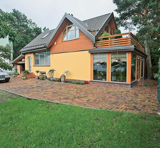

Особую легкость и изящество дому придает пристройка с большими окнами-витринами, большую часть которой занимает зимний сад- коллекция любимых хозяйкой комнатных растений. Она примыкает к торцевой части здания. Пристройка сооружена по технологии каркасно-монолитного строительства и базируется на железобетонном фундаменте ленточного типа, стыкующемся со старым фундаментом дома. Основную несущую функцию в конструкции каркаса пристройки выполняют расположенные по ее периметру вертикальные стойки-опоры, также изготовленные из монолитного железобетона. На них покоится железобетонное перекрытие, являющееся основанием террасы второго этажа. Благодаря данной технологии удалось не только обеспечить панорамное остекление пристройки, но и избежать использования дополнительных опор внутри помещения, сохранив благодаря этому целостность восприятия пространства репрезентативной зоны.
Пора перемен
Дом стоит на монолитном железобетонном фундаменте ленточного типа глубиной 1,2м. На том участке, где под зданием сооружен цокольный этаж, глубина фундамента, выполняющего еще и функцию стен цокольных помещений, составляет 2м. Основным материалом для стен постройки служат керамзитобетонные блоки. Впроцессе реконструкции стены были заново утеплены минераловатным материалом Isover (Финляндия) толщиной 100мм, который закрепили с внешней стороны здания фасадными дюбелями.
Чтобы расширить жилое пространство дома, со стороны одного из его торцов (там, где позволяла площадь участка) возвели пристройку с панорамным остеклением, демонтировав при этом внешнюю стену здания. Образовавшийся на месте бывшей несущей стены широкий проем укрепили с помощью усиленной деревянной балки и дополнительных опорных стоек из дерева. Всвою очередь, на плоской крыше пристройки организовали уютную террасу, на которую сделали выход из хозяйской спальни, расположенной на втором этаже, а также с лестничной площадки.
Снаружи дом отделали заново штукатуркой, окрасив затем стены в теплый охристый цвет- он создает солнечное настроение в любую погоду. Чтобы разнообразить рисунок фасадов, в мансардной части здания стены обшили досками, акцентировав тем самым высокие фронтоны. Эту деревянную облицовку тонировали в светло-коричневый цвет, гармонично сочетающийся с основным тоном оштукатуренных стен.

Снаружи дом выглядит почти миниатюрным. Однако, несмотря на скромные внешние габариты, внутри он весьма просторен и удобен. Постройка разделена на две части- двух- и трехэтажную, соединенные друг с другом со смещением в пол-этажа, что позволило разместить жилые и служебные помещения на пяти уровнях, выделив для каждой зоны обособленное пространство.

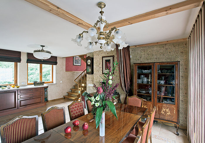

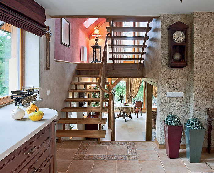

Главный вход в дом ведет сразу на второй уровень первого этажа, где находятся зоны кухни и столовой (сюда попадают, пройдя через небольшой тамбур). Из столовой уже можно спуститься в просторную гостиную или подняться по деревянной лестнице на второй этаж. Там расположена хозяйская спальня, а на верхнем уровне, представляющем собой уютную мансарду,- еще одна гостевая комната.

Вотделке интерьеров непринужденно сочетаются самые разнообразные материалы. Так, напольное покрытие в кухне и столовой выполнено из светло-бежевой керамической плитки Tau Ceramica (Испания). Сделано это отчасти из соображений практичности: во-первых, керамика, устойчивая к механическим и химическим воздействиям, прекрасно подходит для отделки пола на проходных участках; во-вторых, она удобна в уходе, что особенно важно в рабочей зоне кухни. Кроме того, благодаря хорошей теплопроводности керамическое покрытие позволяет эффективно использовать систему подогрева пола, устроенную в этом помещении. Что касается декоративной стороны вопроса, плитка, по цвету и фактуре напоминающая натуральный камень, помогла подчеркнуть достоинства установленной в столовой мебели из темного дерева, а также оттенить изящество тонкого изысканного рисунка обоев, которыми оклеена часть стен. Инаконец, декоративная раскладка плитки условно структурирует пространство, выделяя в пределах одного помещения различные функциональные зоны- кухни и столовой.

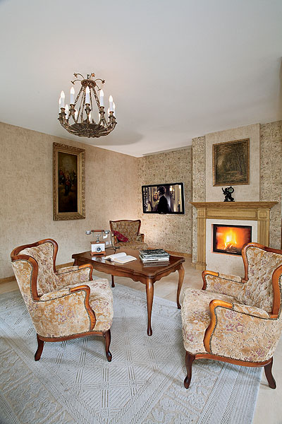

Всвою очередь, в гостиной, где, так же как в кухне и столовой, оборудованы теплые полы, напольное покрытие выполнено из светлого керамогранита, имитирующего текстуру дерева, что делает интерьер репрезентативной зоны более уютным. Стены гостиной оклеены светло-бежевыми виниловыми обоями, а подшитый гипсокартоном потолок окрашен водно-дисперсионной краской в белый цвет, благодаря чему визуально помещение кажется еще светлее.

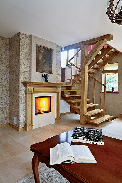

Важную роль в создании образа классической гостиной играет камин, портал которого изготовлен по авторскому проекту. Прямоугольный короб каминного дымосборника сделан из гипсокартона и декорирован теми же обоями, что и стены этого помещения, поэтому камин воспринимается как органичная часть общей архитектурной композиции. Вотделке также присутствует натуральный мрамор светлого оттенка, придающий каминному фасаду весомость. Топку обрамляет деревянный портал, классические формы которого соответствуют стилю мебели, стоящей напротив очага. Два кресла, диван и журнальный столик образуют уголок для отдыха. Вгостиной также заботливо обустроена «зона утреннего чая»: небольшой круглый столик и два кресла расположены у окна-витрины, откуда открывается красивый вид на сад.

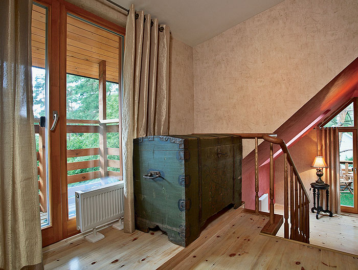

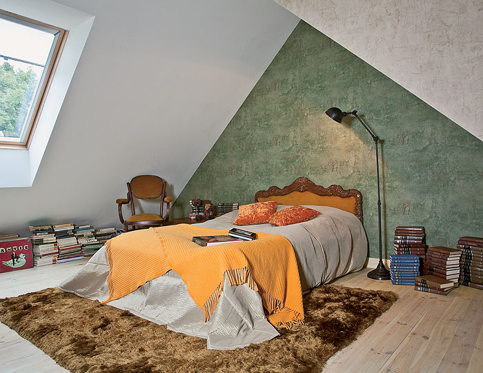

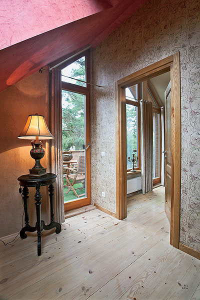

Интерьеры спален на втором этаже также очень светлые. Вотделке стен и потолка здесь, как и в репрезентативной зоне, использованы виниловые обои и окрашенный водно-дисперсионной краской гипсокартон. Авот в качестве напольного покрытия применена доска из выбеленной сосны, что делает комнаты уютными и визуально более теплыми.

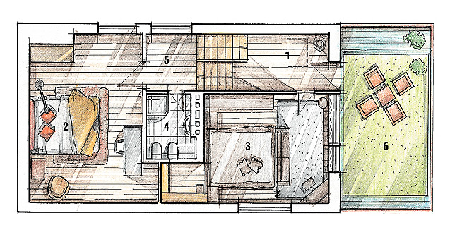

Экспликация второго этажа
Модное ретро	План второго этажа 1.Лестничная площадка...................8,5м2
2.Хозяйская спальня........................16м2
3.Гостевая спальня...........................17,1м2
4.Санузел.............................................4,2м2
5.Коридор............................................3,6м2
6.Терраса............................................18м2
