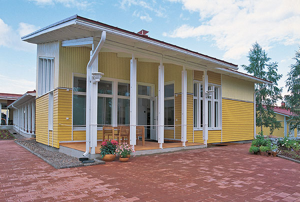

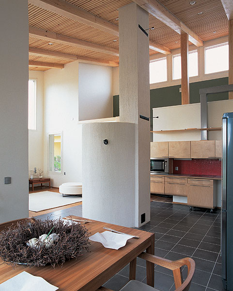

Движение без преградДеревянная обшивка стен в верхней части дома идет в вертикальном направлении, а в нижней- по горизонтали. Такая декоративная разбивка подчеркнута цветом Движение без преградРепрезентативная зона равномерно инсолирована светом, проникающим в окна, расположенные на двух уровнях. Благодаря ряду окон под самой крышей свою долю дневного света получает и протяженный коридор Движение без преградВ центре общественной зоны установлена сложенная из кирпича печь-камин с каналом воздуха под потолок "высотной" части дома Движение без преградНастоящим украшением зоны столовой, решенной в темных тонах, является природный пейзаж, заключенный в белую раму расположенного здесь большого окна Движение без преградПол миниатюрного тамбура, устроенного при входе в дом, облицован керамической плиткой, а стены- мозаикой. Всочетании с реечным потолком все это создает особую атмосферу Движение без преградМягкая мебель в зоне гостиной размещена вдоль стен, чтобы не препятствовать передвижению. Из гостиной через застекленную дверь можно пройти на примыкающую к дому просторную крытую террасу с деревянным настилом Движение без преградЗона кухни отделена от коридора высокой перегородкой из гипсокартона, вдоль которой с одной стороны расположена кухонная мебель, а с другой- система хранения Движение без преградРабочий стол в зоне кухни спроектирован так, чтобы к нему было удобно близко подъезжать в инвалидном кресле. Для этого использованы навесные тумбы со скругленным нижним краем, приподнятые над полом на высоту подставки для ног Движение без преградСанузел с душевой достаточно просторный для того, чтобы здесь было свободно человеку с ограниченными возможностями Движение без преградСпальня оформлена предельно лаконично. Оригинальное изголовье кровати выполнено из деревянных круглых реек разной высоты

Само здание представляет собой каркасную конструкцию (с деревянным каркасом). Для внутренней обшивки стен использованы листы фанеры и гипсокартона. Утеплитель- целлюлозная вата Termex (Финляндия), нанесенная методом влажного напыления. Толщина утепляющего слоя- 200мм. Ветроизоляция стен выполнена из древесно-стружечной плиты Runkoleijona (Финляндия), а наружная обшивка- из отделочной доски. Между обшивкой и ветрозащитным слоем оставлен вентиляционный зазор 44мм- он способствует отведению излишней влаги и тем самым помогает регулировать влажность стен.
Постройка состоит из двух различных по высоте объемов, перекрытых односкатными крышами. Перекрытия имеют стропильную конструкцию с деревянными стропилами. Угол наклона крыши рассчитали таким образом, чтобы обеспечивался естественный сход снега, а довольно широкие свесы защищают от осадков прилегающую к дому территорию. Крышу, так же как и стены, утеплили целлюлозной ватой Termex. Вданном случае толщина ее слоя составляет 350мм. Такой слой прекрасно удерживает тепло даже в самые сильные морозы, а в летнюю жару сохраняет в доме комфортную температуру, не давая воздуху внутри помещений перегреваться. Утеплитель защищен слоем ветроизоляции из ДСП. Для свободной циркуляции воздуха в "пироге" крыши оставлен вентиляционный зазор (150мм). Вкачестве кровельного материала выбрано оцинкованное листовое железо; от влаги же предохраняет гидроизоляционная мембрана.

Как было сказано ранее, композиционно здание представляет собой комбинацию двух различных по высоте объемов. Вбольшей части- как по высоте, так и по площади- организована общественная зона с двухсветным пространством. Меньший объем отведен под две жилые комнаты и техническое помещение.

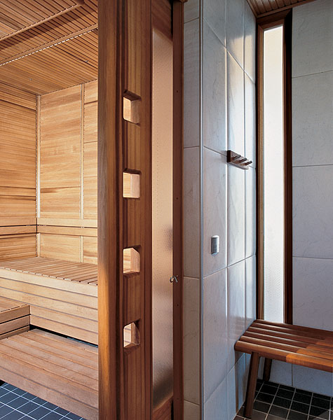

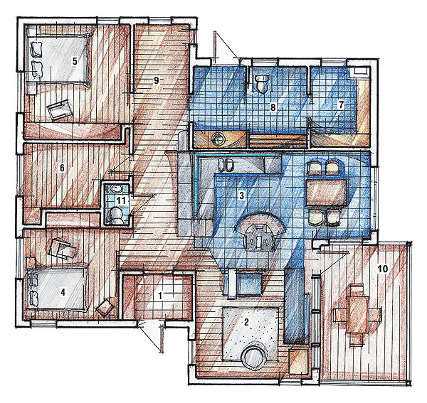

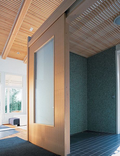

Минуя тамбур, проходят в коридор, выполняющий функцию "водораздела" между жилой и общественной зонами. Он достаточно широк для того, чтобы в нем легко могла маневрировать инвалидная коляска. По левую сторону коридора находятся жилые комнаты, по правую- репрезентативная часть, за которой оборудованы просторный санузел и сауна. Практически все двери, ведущие в жилые и служебные помещения, в целях большего удобства сделаны раздвижными с верхними направляющими, чтобы не создавать препятствий на пути следования.

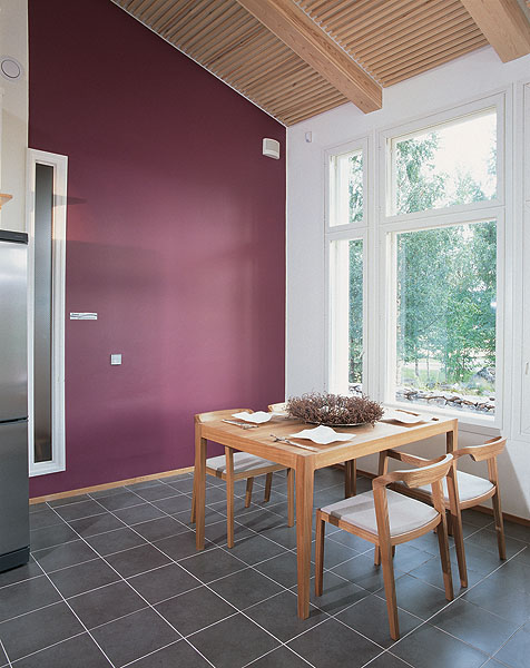

Репрезентативная часть представляет собой открытое пространство, в котором выделены зоны гостиной, столовой и кухни. Ее цветовое решение построено на контрастном сочетании светлых и темных тонов. Так, в зоне гостиной преобладают светлые, за счет этого помещение визуально кажется более просторным. Встоловой, напротив, превалируют темные тона. Если в гостиной стены окрашены белой краской и напольным покрытием служит "белесая" деревянная паркетная доска, то в обеденной зоне- темно-серая керамическая плитка, а поверхность стены насыщенного лилового цвета. Вкачестве переходного элемента между гостиной и столовой выступает зона кухни, где сочетаются белые стены, светлая деревянная мебель и темное напольное покрытие.
Экспликация
Движение без преградПлан дома 1.Тамбур.....................................4,5м2
2.Гостиная..................................22м2
3.Кухня-столовая........................19,5м2
4.Спальня...................................15м2
5.Спальня...................................17м2
6.Хозяйственное помещение....10м2
7.Сауна.......................................6м2
8.Санузел...................................11,5м2
9.Коридор...................................19,5м2
10.Терраса.................................16,8м2
11.Гостевой санузел...................2м2
