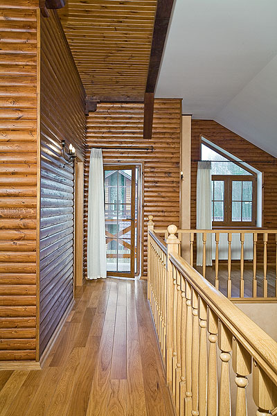

Диалог с природойВо внешней и внутренней отделке использовали блокхаус одного типа (только оттенок окраски в интерьере немного темнее). Это позволило усилить эффект достоверности, так что непосвященному зрителю дом кажется выполненным из цельного бревна. Переливы цвета на облицовочном камне и "чешуйках" кровли создают впечатление старинной каменной кладки

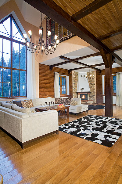

Диалог с природойСредневековый мотив прочитывается в похожих на охотничьи рога плафонах люстр и напоминающих факелы светильниках на каменной стене у телевизора. Ковер на стене в зоне "второго света" гостиной подобран с явным намеком на готический гобелен с геральдической тематикой. Арастительный орнамент подушек на диване возвращает нас к более современной экотеме

Диалог с природойЕдиная цветовая гамма, выбранная для всех интерьеров, поддерживает экологическую тему и включает янтарные теплые цвета натурального дерева (тонировка под лиственницу) и контрастирующие друг с другом молочно-белый и темно-коричневый (деревянные балки на потолке) Диалог с природойОсобенно удобной делает кухню расположение окон- в зоне мойки и в торце столовой группы. Хорошо продумано и искусственное освещение. Большая лампа над обеденным столом создает дополнительный уют

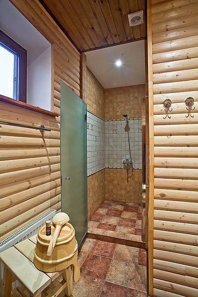

Диалог с природойВо всех санузлах и в зоне сауны сделаны электрические теплые полы. Эти помещения облицованы итальянской и испанской керамической плиткой. Декоративное оформление каждого санузла индивидуально, но имеет при этом общие колорит и стилистику. Плитку подбирали из разных коллекций и выкладывали по авторским эскизам дизайнера Диалог с природойЗвериная шкура на стене за телевизором, висящим на специальном кронштейне, как и искусственный камень в гостиной, нивелирует современность этого предмета. Такой прием позволил сохранить более гармоничную обстановку в задуманной дизайнером "спальне в охотничьем домике"

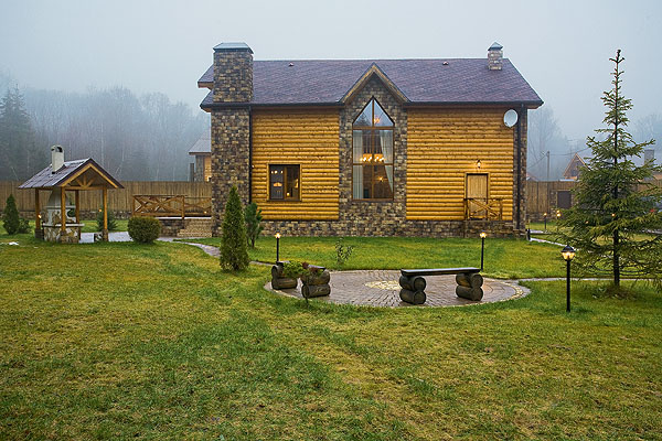

В характере этого загородного дома, стоящего у самой кромки леса, удивительно гармонично сочетаются приветливость деревенского жилища и суровая сдержанность средневекового замка. Здесь в строгих рамках минимализма соединились комфорт и теплота стиля кантри с основательностью альпийского шале. Продуманной простотой отличается и ландшафтное окружение- гостеприимно раскинувшиеся ковры газона словно приглашают отдохнуть от суеты...
Любовь к природе, стремление вернуться к экологической чистоте, здоровому укладу деревенской жизни и в то же время окружить себя почти городским комфортом- вот что легло в основу структуры и облика загородного дома, о котором мы хотим вам рассказать в этой статье.
Желание владельцев видеть свое жилище как можно более прочным и долговечным обусловило конструктивное решение, а выбор стилистики кантри- соответствующую внешнюю и внутреннюю отделку.

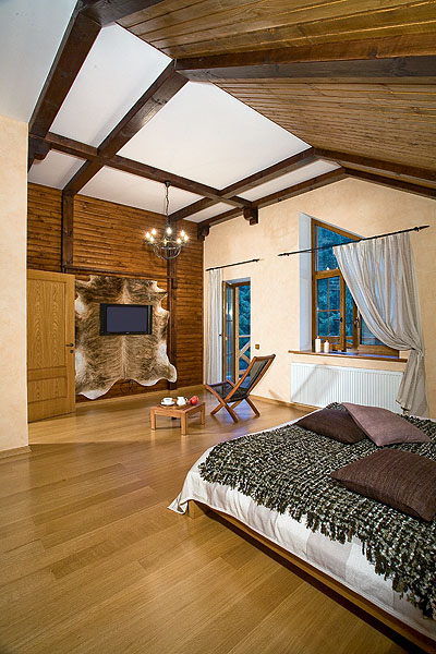

Задача, поставленная перед архитектором и дизайнером при разработке интерьеров, была непростой. При упомянутой уже любви хозяев к минимализму, решительном нежелании иметь "лишние" декор и мебель предстояло создать семейное гнездо, наполненное природными материалами, простое и по-деревенски уютное. Остановились на стилистике охотничьего домика- шале. Отделочные материалы- дерево (полы из массива дуба, блокхаус на участках стен, вагонка на фрагменте потолка), штукатурка, искусственный камень (в декоре стен). Белый цвет плоскостей потолка, мебели, каминного фасада, штор позволил сделать помещения светлыми и воздушными. Примененный в интерьере принцип отделки- сочетание в одном пространстве гладких оштукатуренных и окрашенных поверхностей с рельефной деревянной облицовкой- помогает создать теплую домашнюю атмосферу, а темные линии деревянных фальшбалок на светлых участках потолка придают необходимую динамику и добавляют стилистический акцент. При таком декоративном решении стиль кантри начинает уводить нас к средневековым мотивам, что привносит в интерьер неуловимую загадочность и интригу. Свою роль в этом играет и облицовка части стен гостиной камнем- привычная рядом с камином и довольно неожиданная у телевизора. Неоднородные по цвету плитки искусственного камня неправильной формы образуют нарядные поверхности, которые украшают помещение и еще более усиливают доминирующее положение двух элементов интерьера- камина с его притягательной игрой живого огня и телевизора, манящего яркими виртуальными образами.

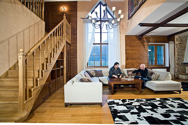

Большой диван занимает почти все пространство гостиной, кроме него- только журнальный столик и тумба для телевизора. Впоследствии в каминной зоне появятся удобные кресла, а пока перед огнем можно расположиться и на мягких подушках, коврах и шкурах, подобно охотникам на привале.
Кухня выполнена традиционно, здесь без городского комфорта и современной удобной техники не обойтись. Лишь от привычной уже плитки на полу решили отказаться, что зрительно объединило ее с гостиной и «упростило» интерьер.
Большую роль в создании психологического комфорта играет двухсветное пространство. Оно спроектировано и выполнено так рационально, что почти не съедает полезную площадь. Совсем небольшой проем в перекрытии визуально увеличен объемами балкона и холла второго этажа. Вертикальное окно с треугольным завершением и «приподнятая» над ним крыша создают ощущение огромной высоты. По контрасту с этой «пространственной вертикалью» потолки обычной высоты придают помещениям уютную камерность.
