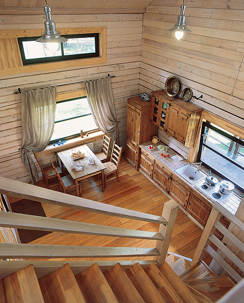

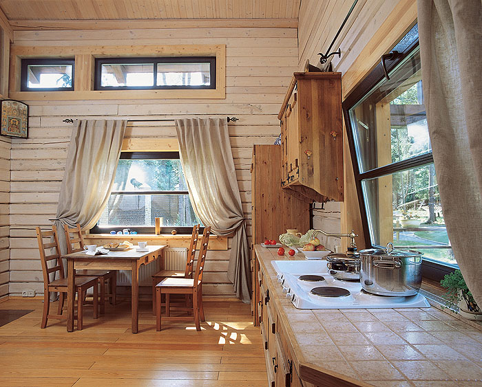

Баня в новом амплуаПрактичная светло-бежевая керамическая плитка, которой облицована рабочая поверхность кухонного стола, удачно сочетается с натуральным деревом, доминирую-щим во всех помещениях этого гостевого дома Баня в новом амплуаПросторная терраса у входа в дом- замечательный уголок для отдыха: здесь так приятно посидеть после посещения парной Баня в новом амплуаШторы из натурального льна идеально гармонируют с интерьером, оформленным в стиле кантри Баня в новом амплуаРабочая зона кухни, расположенная у большого окна, хорошо освещена. Увторого окна стоит обеденный стол Баня в новом амплуаПервый этаж и антресоль освещают потолочные светильники IKEA, напоминающие перевернутые свечи в подсвечниках. Вспальне они размещены довольно низко, что создает интересный декоративный эффект- комната под крышей превращается в подобие старинной светелки Баня в новом амплуаНа антресоли находятся спальня с широкой кроватью и зона отдыха, где можно удобно устроиться в мягких креслах или на диване. Последняя также служит гостиной, довольно большая площадь которой летом еще увеличивается за счет террасы Баня в новом амплуаДля того чтобы насладиться свежим воздухом, можно не покидать дом, а просто выйти на верхнюю террасу Баня в новом амплуаГрафичные темные деревянные рамы окон второго света выразительно смотрятся на фоне светлых стен и потолка Баня в новом амплуаШирокий свес кровли надежно защищает верхнюю террасу от непогоды. Ограждение террасы выполнено из тонких досок, чтобы не закрывать чудесный вид на лесную поляну Баня в новом амплуаВо внутренней отделке домика преобладает цвет выбеленного дерева. Он создает иллюзию легкой дымки, которая окутывает стены и потолок, смягчая очертания всех предметов. Светлая тонировка визуально увеличивает объем помещений Баня в новом амплуаДля санузла подобрали мебель и сантехнику в стиле ретро. Деревянный "мойдодыр" с белой керамической раковиной прямоугольной формы и латунный кран вызывают в памяти атмосферу начала ХХв. Задняя панель "мойдодыра" отделана керамической плиткой, защищающей деревянную стену от брызг Баня в новом амплуаОригинальным и очень органичным украшением санузла стало декоративное панно в виде сетки, сплетенной из грубого витого жгута, в крупных ячейках которой подвешены створки разнообразных морских ракушек Баня в новом амплуаВсе деревянные "детали" сауны- стены, потолок, полки- выполнены из осины

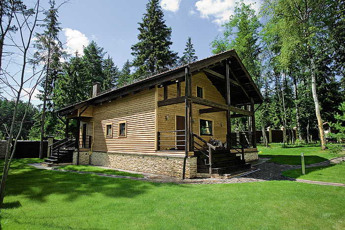

В духе шале
Увенчанное двускатной крышей здание простой четырехугольной формы отнюдь не выглядит ординарным. Архитектор использовал несколько приемов, придающих дому определенный шарм. Прежде всего это выразительный цоколь, облицованный искусственным камнем "Скалистая Гора" (Kamrock, Россия), имитирующим песчаник с грубо обработанной поверхностью. Важная роль отведена террасам: одна из них оформляет вход в дом, другая находится на уровне второго этажа. Они зрительно увеличивают объем постройки, не утяжеляя ее. Широкие свесы крыши над террасами в сочетании с каменным цоколем напоминают об альпийском шале. Большие открытые пространства террас делают жизнь в доме значительно комфортнее- ни дождь, ни снег не мешают проводить время на свежем воздухе, наслаждаясь сосновым ароматом, и чувствовать настоящую близость природы. Спродольных сторон дома расположены два маленьких крыльца с входами в котельную и служебное помещение. Деревянные перила их лестниц, несущие элементы свесов кровли и ее подшивка, тонированные в темно-коричневый цвет, эффектно контрастируют со светлой деревянной отделкой стен.
Бегство от сырости
Участок, на котором построен гостевой домик-баня, находится в низине. Грунты здесь пучинистые, уровень залегания подземных вод- около 1м, к тому же практически на всей территории есть небольшой уклон. Поэтому нужно было соорудить устойчивый фундамент, не позволяющий зданию «сползать» по склону.
Строительные работы начали с подготовки грунта, проведя глубокий дренаж. Что касается основания самой постройки, оптимальным вариантом оказался монолитный железобетонный фундамент ленточного типа глубиной 60см, подведенный под все несущие стены здания. Его продолжает довольно высокий (80см) железобетонный цоколь с вентиляционными отверстиями по всему периметру- благодаря им воздух циркулирует в цокольном пространстве. Это позволяет регулировать уровень влажности в основании дома и предотвращает возникновение сырости.
Брус, доска и немного фантазии

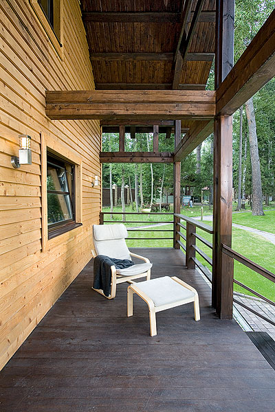

Стены здания возведены из соснового бруса. Снаружной стороны они обшиты рубероидом, играющим роль ветроизоляции, а поверх него отделаны сосновой доской, набитой внахлест, за счет чего создается эффект выразительной ребристой поверхности; изнутри же стены оставлены "натуральными", так как деревянный брус сам по себе является прекрасным декоративным материалом. Всвою очередь, фронтоны и верхняя часть стены, в которой устроены окна второго света, представляют собой легкие каркасные конструкции, утепленные слоем минеральной ваты Ursa (Россия) толщиной 250мм. Как и стены, сложенные из бруса, с улицы эти участки защищены ветроизоляцией из рубероида и обшиты доской. Со стороны внутренних помещений они снабжены пленочной пароизоляцией и отделаны декоративной доской, имитирующей деревянный брус, в результате чего разница между стенами сруба и каркасными панелями практически незаметна.
Все перекрытия в здании деревянные. По мнению архитектора, из-за сложного характера грунта на участке целесообразнее было бы использовать в качестве перекрытия первого этажа прочную железобетонную плиту. Однако из-за довольно высокой стоимости такой конструкции и работ по ее возведению хозяева выбрали более экономичный вариант- традиционную деревянную балочную. Вкачестве утеплителя служит слой пеноплекса (80мм).
Дом венчает двускатная крыша самцовой конструкции с прогонами-слегами. Кровля изготовлена из цементно-песчаной черепицы Braas (Россия), уложенной по фирменной технологии: кровельный "пирог" состоит из пленочной пароизоляции, утеплителя (минеральная вата толщиной 200мм), гидроизоляции и самой черепицы. Поскольку весит эта черепица немало, для кровли сделаны промежуточные усиленные несущие балки (распределение нагрузки на них рассчитано фирмой- поставщиком кровельного материала).

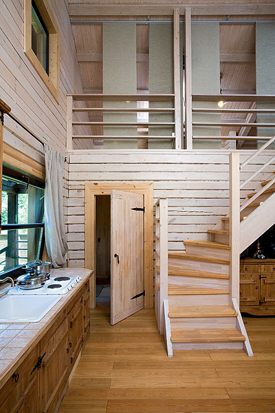

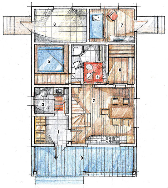

Планировка здания проста и удобна. Площадь его не очень велика, но здесь присутствуют все основные функциональные зоны. Благодаря этому постройка в течение долгого времени служила удобным жильем для семьи и постепенно сменила амплуа, став гостевым домиком, в то время как сами хозяева перебрались в возведенный рядом более просторный дом.

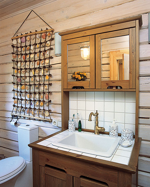

За входной дверью расположена небольшая прихожая с вместительным встроенным шкафом. Напротив нее- санузел, а справа- общественная зона, совмещающая функции гостиной-столовой и кухни. Несмотря на небольшую площадь, это помещение кажется более просторным, так как над ним устроено двухсветное пространство. Отсюда можно пройти в зону водных процедур, включающую сауну, душевую и бассейн SPA. Есть в домике и второй этаж, точнее, просторная антресоль- здесь расположена спальная зона. Из нее через застекленную дверь легко попасть на уютную террасу, которая обустроена над служебными помещениями первого этажа- котельной и кладовой.
Уютное кантри

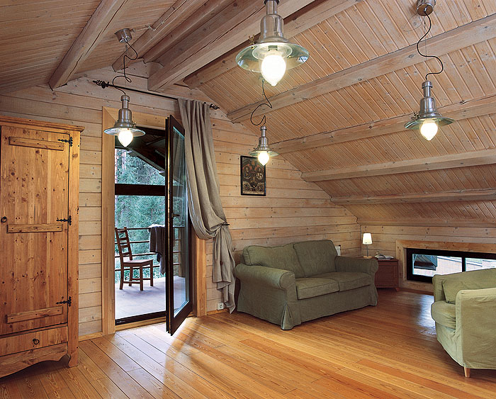

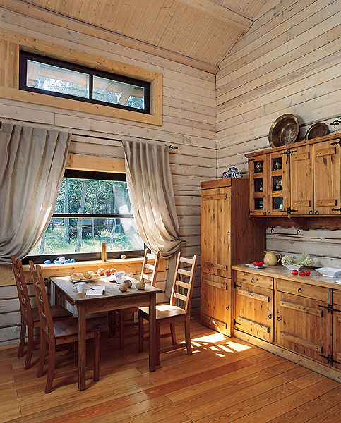

Интерьеры жилых помещений решены в стиле кантри, который идеально подходит для деревянного загородного дома. Иконечно, дереву здесь отведена главенствующая роль- оно явилось не только основным строительным, но и главным отделочным материалом. Принцип дизайна строится на сочетании различных оттенков древесины. Сосновые стены, перила внутреннего балкона и лестницы, ведущей на второй этаж, а также деревянная подшивка потолка покрыты белой лазурью Belinka (Словения), создающей эффект выбеленного дерева.
Всвою очередь, напольное покрытие выполнено из дубовой паркетной доски, обработанной прозрачным защитным лаком, который позволяет сохранить естественный цвет древесины. Игра золотисто-коричневых полутонов паркета особенно выразительна на фоне светлых стен и потолка. Хорошо вписывается в эту обстановку кухня из массива сосны с прозрачным лаковым покрытием, не скрывающим рисунка древесных волокон. Мебель в столовой- деревянные стол и стулья с высокими спинками- выполнена в том же ключе, что и кухня.

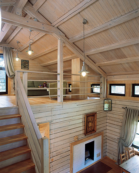

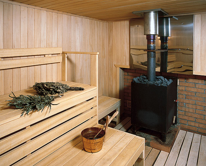

Общественная зона выглядит особенно уютно благодаря топке печки-каменки со стеклянной дверцей, которая оформлена как камин. Сама печка установлена в сауне, находящейся за стеной гостиной. Это весьма удобно, так как позволило сэкономить не только средства, но и площадь, которую пришлось бы отвести для отдельно стоящего камина. Врезультате хозяева могут после жаркой сауны отдохнуть перед очагом, где уютно потрескивают дрова и весело играют языки пламени. Аесли кому-то захочется растянуться на мягком диванчике или устроиться в удобном кресле- им стоит всего лишь подняться по лестнице на антресоль, где установлена мягкая мебель. На верхнем уровне также выделена спальная зона, где расположена большая кровать. Кстати, раскладывающийся диван и кресла создают дополнительные спальные места. Что касается хранения одежды и прочих необходимых принадлежностей- здесь имеются вместительный деревянный шкаф и удобный комод.

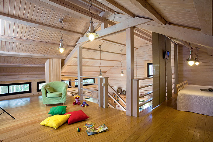

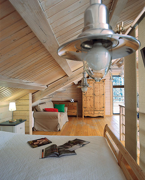

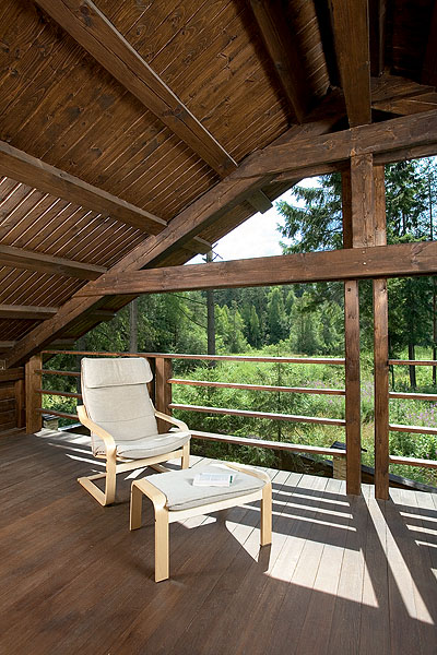

Вспальне необходимы покой и уединение. Однако добиться этого непросто, если она находится на антресоли и хорошо просматривается практически со всех сторон. Решить проблему помогли японские панели. Они представляют собой полотна ткани с утяжелителем внизу, перемещающиеся по направляющим. Панели использовали как своеобразную ширму, подвесив их между кроватью и перилами внутреннего балкона. Когда они раздвинуты, получается необычная полотняная стена, отделяющая спальню от общественной зоны дома. Асдвинутые в одну сторону- выглядят очень компактно и не нарушают композиционной целостности интерьера.

Баня в новом амплуаПлан первого этажаЭкспликация первого этажа
1.Прихожая- 5,5м2
2.Гостиная- столовая- кухня- 20,3м2
3.Санузел- 5,2м2
4.Душевая- 7,4м2
5.Бассейн, SPA- 7,5м2
6.Сауна- 5,5м2
7.Служебное помещение- 8,5м2
8.Котельная- 9,6м2

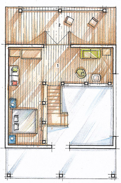

9.Терраса- Баня в новом амплуаПлан второго этажа17,5м2
Экспликация второго этажа
1.Спальная зона- 33м2
2.Терраса- 15,4м2
