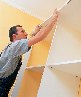

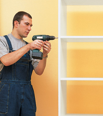

История одного шкафа-купеПоскольку стены неровные, полки, стойки и направляющие подгоняют на месте с помощью электрической ручной пилы. Эти работы не нужны, если шкаф заказывают с боковыми стенками: на заводе перпендикуляр-ность элементов обеспечена

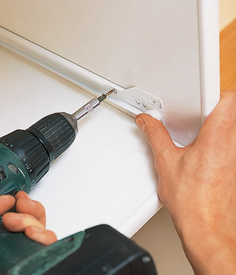

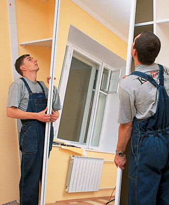

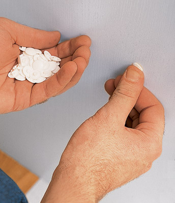

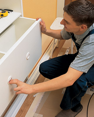

История одного шкафа-купеУстановка металлического позиционера в профиль и монтаж нижней направляющей История одного шкафа-купеПрикрепление вертикальной стойки к полу История одного шкафа-купеПервичный монтаж направляющей ящика на боковую стенку История одного шкафа-купеРегулировка положения ящика по зазорам с последующим креплением направляющей История одного шкафа-купеУстановка крышечек уголков и головок конферматов. Операция производится на конечном этапе История одного шкафа-купеУстановка полотна двери в верхнюю направляющую История одного шкафа-купеРегулировка положения двери по вертикали с помощью крепежного винта ролика. Это позволяет нивелировать отклонения на 2-3см

На этом общие черты шкафов-купе заканчиваются. История одного шкафа-купеСборка начинается с крепления полок к вертикальным стойкам Дело в том, что эта мебель выпускается на заказ по индивидуальным меркам. Отсюда огромное число вариантов комплектации и оформления. Двух одинаковых шкафов, как и двух одинаковых людей, в природе не существует. Но существуют отличительные черты изделий того или иного производителя. Для большинства покупателей это форма металлического профиля. По нему легко опознается шкаф, изготовленный дилерами компаний Mr.DOORS, COMANDOR, ECALUM (Россия), RAUMPLUS и т.д.
