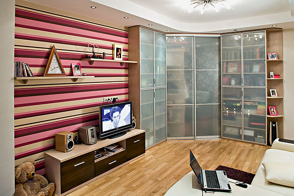

Органичному восприятию агрессивного полосатого рисунка обоев способствуют параллельные линии лаконичных полок и длинной низкой тумбы
для телевизора

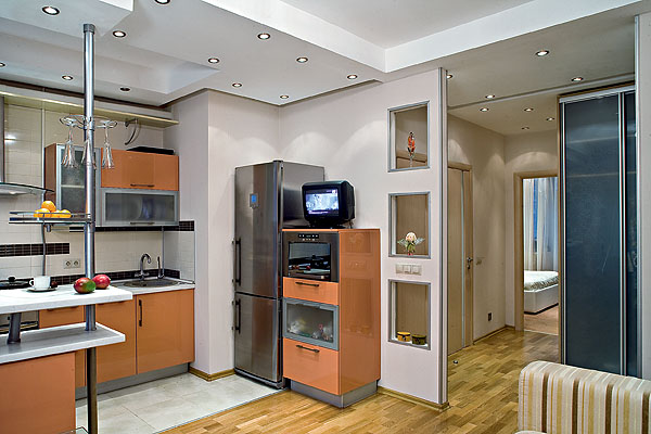

C первым архитектором, которого пригласила хозяйка, пришлось расстаться через неделю из-за полного взаимного непонимания. Со вторым

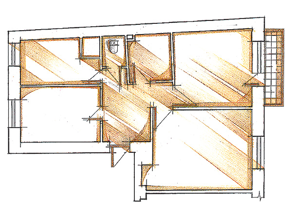

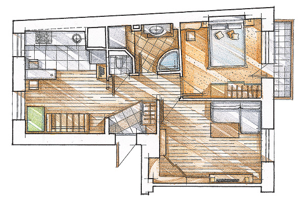

Метры те же, простора больше
Новая планировка позволила обустроить квартиру на современный лад. Теперь в ней есть репрезентативная зона, расположенная рядом с входом, а в дальней части
Трехкомнатную квартиру общей площадью 60

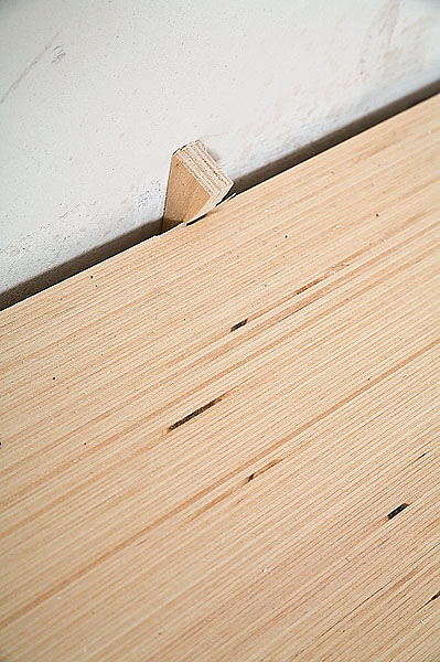

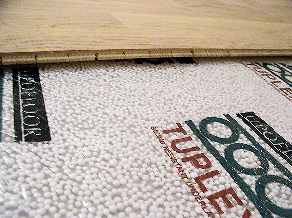

Основание для спокойствия
Полы в квартире не выдерживали критики, и их полностью заменили. Перекрытия в доме

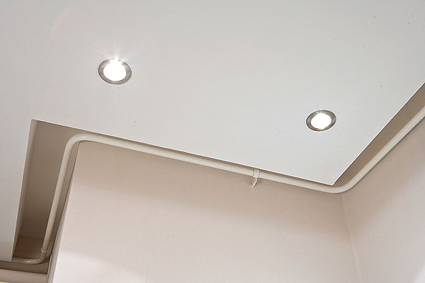

Маскировка газовой трубы
Поверхность подшивного потолка из гипсокартона на металлическом каркасе служит для размещения дополнительной подсветки, а за ним спрятана электрическая проводка. Помимо этого с помощью подшивной конструкции удалось решить еще одну проблему. Специфика дома

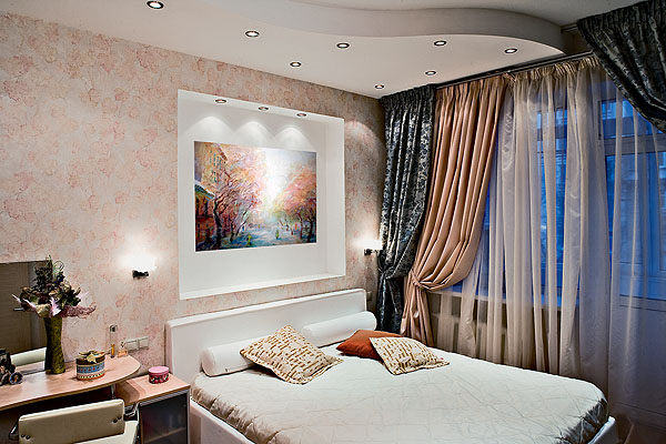

Когда ошибаются строители
В личных покоях хозяйки плавный изгиб двухуровневого подшивного потолка призван выделить спальную зону. Высота нижнего уровня должна была составить 10

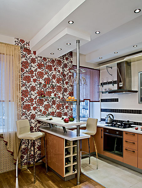

Что осталось «за кадром»
Обои с крупными яркими цветами были выбраны для столовой не только "красоты ради". Пестрый рисунок и насыщенный цвет помогли отвлечь внимание от неправильной формы помещения. Чтобы сэкономить силы и средства, неидеальную геометрию несущих стен решено было исправлять разными способами. В

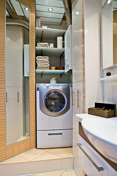

Отдельная ниша для стирки
Чтобы избежать выступающих углов, перегородке между ванной
и туалетом придали ломаную форму. В

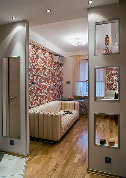

Комната дочери или гостиная?
Интерьер комнаты дочери продуман таким образом, чтобы в этом помещении можно было также принимать гостей. Совмещению функций способствуют яркие нарядные обои и респектабельный диван. И

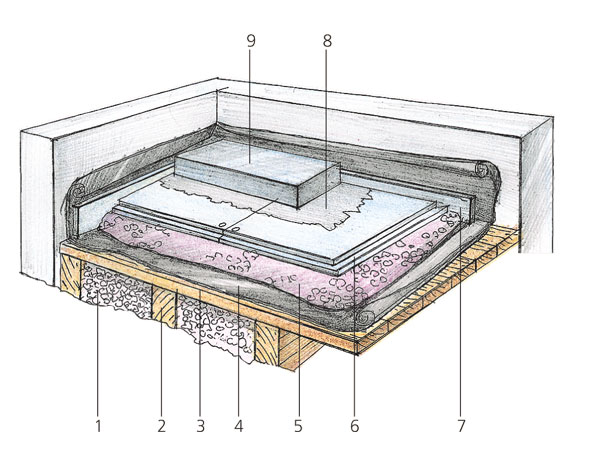

На чем стоит подиум?
По полу образовавшейся ниши к стояку канализации под уклоном прошла сливная труба от унитаза. Чтобы ее закрыть, соорудили подиум. Монолитная конструкция оказалась более предпочтительной, нежели подиум на лагах. По периметру ниши на стяжку установили опалубку, внутри объема для армирования проложили крупную металлическую сетку. Предварительно во всех «мокрых» зонах поверх стяжки устроили гидроизоляцию мембранного типа, залив ее сверху тонким слоем раствора для механической защиты. Для устройства подиума приготовили легкий раствор из сухой строительной смеси и керамзита, смешав их в пропорции 1 : 1 и затворив водой. Проблема была решена. Но грамотно ли? Опытные строители считают, что деревянные перекрытия и «мокрая» стяжка несовместимы. Несущие балки могут «играть», и тонкий монолитный слой потрескается. Слишком толстая надежная стяжка даст серьезную нагрузку на легкое деревянное перекрытие. Чтобы снизить нагрузку на несущие конструкции из бруса, рекомендуется устраивать легкую «сухую» стяжку. На деревянный накат кладут гидроизоляцию, наносят слой сухой засыпки, а сверху укладывают двухслойный настил из влагостойких гипсоволокнистых панелей. Они имеют четверти по краям, так что каждый лист стыкуется с соседними. Дополнительно области нахлеста скрепляют саморезами. Поверх такой стяжки можно устанавливать даже перегородки или делать на ней монолитный подиум точно так же, как и по «мокрой» стяжке.

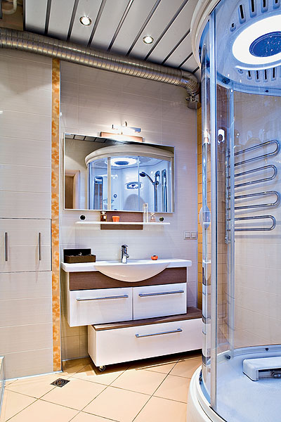

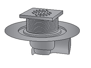

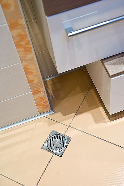

Средство от потопа
Еще при строительстве дома в полу ванной комнаты был предусмотрен канализационный трап, и от него решили не отказываться.
Это устройство предназначено для приема
и отвода в канализацию воды, пролившейся на пол из переполнившейся ванны,
раковины или в случае затопления. Прибор
в стандартном исполнении включает гидрозатвор, горизонтальный или вертикальный выпуск, прямоугольную либо круглую крышку, защитную решетку. Высота всей конструкции, находящейся под полом, заняла 80
