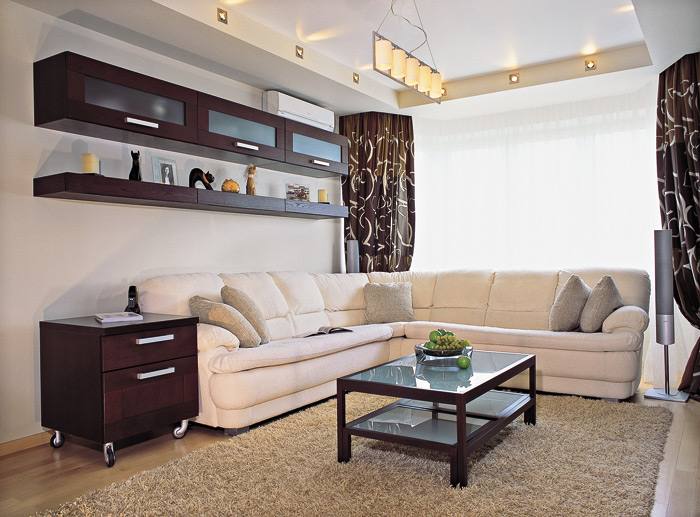

Строгие правила игрыПолки и тумбочка в гостиной оформлены в том же стиле, что и кухонная мебель. Их изготовили на фабрике Elt из итальянских комплектующих, так же как и угловой диван Egretta Строгие правила игрыГостиную отделяет от проходной зоны изящная стойка для плазменной панели Строгие правила игрыШирокий проем, прорубленный в несущей стене между гостиной и кухней, позволил визуально объединить эти помещения. Впроеме установили невысокую барную стойку, ставшую излюбленным местом трапез ребенка

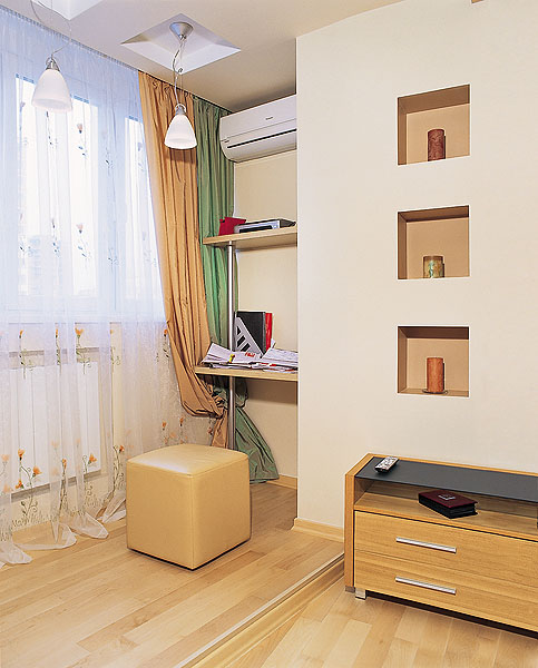

онного материала и систему электрического подогрева пола Строгие правила игрыРабочее место в спальне оборудовали на присоединенной лоджии Строгие правила игрыСтол и полку поддерживает металлическая штанга

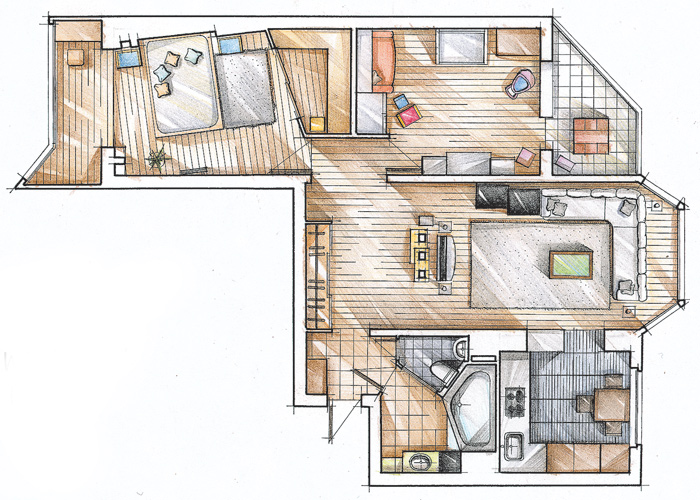

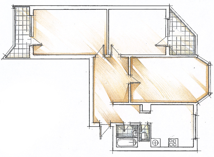

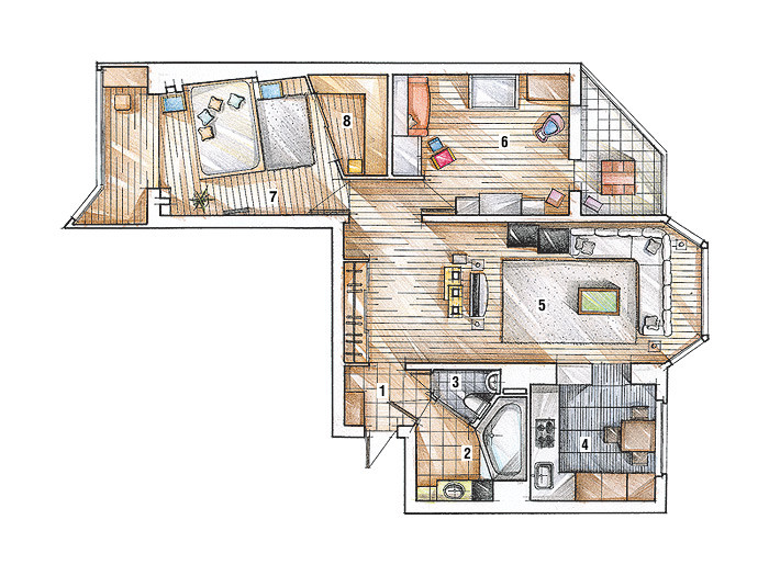

Строгие правила игрыПлан до переустройства Строгие правила игрыПлан после переустройства

Предложенный архитектором вариант перепланировки квартиры полностью устраивал хозяев. Он предусматривал использование прохода между прихожей и кухней для расширения площади ванной комнаты, устройство проема во внутренней несущей стене между гостиной и кухней, ликвидацию перегородки между прихожей и гостиной, иную организацию входного пространства перед детской и спальней. Врезультате увеличения "санитарной" зоны за счет прохода в кухню удалось обустроить отдельные туалет и ванную комнату площадью 5,2м2. При входе в квартиру осталась небольшая прихожая, плавно перетекающая в гостиную-студию. Зона отдыха в студии ненавязчиво отделена от проходной зоны изящной гипсокартонной конструкцией, которая состоит из трех колонн, скрепленных декоративными блоками. Со стороны гостиной перед этой «стенкой» расположены большой жидкокристаллический телевизор, а также аудио- и видеотехника.
Татьяна продлила проход в сторону жилых комнат, укоротив существующую перегородку и спроектировав дополнительную так, чтобы развернуть дверные проемы в детскую и спальню на 90. Это позволило решить несколько задач, несмотря на некоторое сокращение полезной площади. Во-первых, жилые комнаты стали более изолированными и не просматриваются из прихожей. Во-вторых, и в спальне, и в детской после возведения перегородки образовались угловые зоны для размещения систем хранения. В-третьих, в прихожей удалось разместить большой шкаф-купе, не мешающий проходу. Наконец, входы в детскую и спальню- друг напротив друга, что облегчает контроль родителей за девочкой.
Плоскость, вдоль которой перемещаются дверцы гардеробной в спальне, и гипсокартонную перегородку с нишами со стороны изголовья кровати архитектор расположила не параллельно основным стенам. Врезультате сама кровать слегка развернута к входу, что позволило «сломать» традиционную геометрию линий в спальне и создать раскрепощенную атмосферу. Столь масштабная перепланировка подлежала обязательному согласованию, что и было сделано.

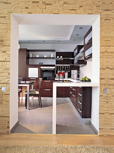

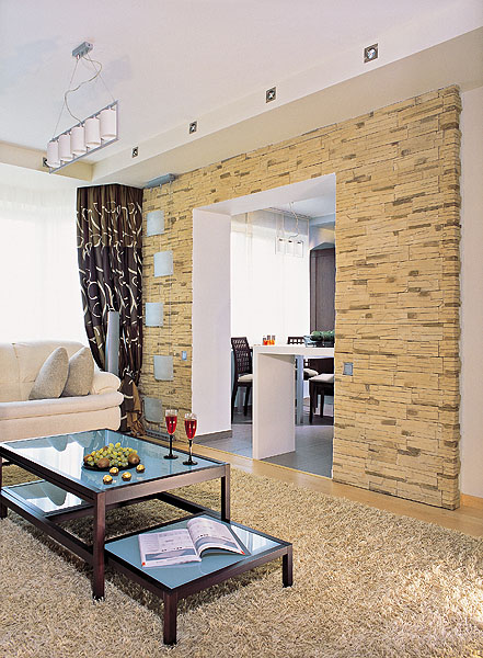

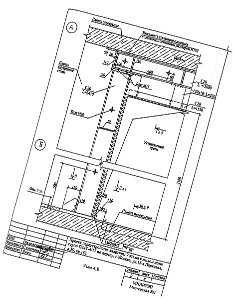

Для того чтобы максимально интегрировать кухню в гостевую зону, в процессе ремонта был осуществлен комплекс сложных работ, связанных устройством проема- 1,35м. Из стальных швеллеров №20 и уголков сварили две П-образные конструкции и жестко закрепили их с обеих сторон несущей стены с помощью монтажной сварки и шпилек М20. На плиту перекрытия нижележащего этажа установили толстые стальные подпятники, к ним приварили эти конструкции и замонолитили низ. Зазоры между усиливающей конструкцией и плитой перекрытия, расположенного выше, заполнили цементным раствором на расширяющемся портландцементе. После того как бетон набрал проектную прочность, вырезали проем методом алмазной резки с использованием электростенорезной пилы Frida (LGF, Италия), что обеспечило сохранность оставляемых частей конструкций (удалось обойтись без повреждений).
Согласование проема

В соответствии с Постановлением правительства Москвы от 8 февраля 2005г. №73-ПП в жилых домах типовых серий не допускается устройство каких-либо дополнительных проемов в стеновых панелях смежных по высоте помещений без их согласования с проектной организацией либо без дополнительной экспертизы. Проем в несущей стене между гостиной и кухней был выполнен по проекту Московского научно-исследовательского института типового и экспериментального проектирования (МНИИТЭП)- разработчика серии домов П-44Т. Работы проводили после того, как вопрос был рассмотрен на межведомственной комиссии управы района и вынесено положительное решение
Выбор декора
Элементы усиления, обрамляющие проем, в результате оказались почти вдвое толще самой стены, поэтому конструкция выглядела достаточно массивной. Архитектор предложила отделать портал искусственным камнем светло-охристого цвета ("Идеальный камень», Россия). Это не только позволило полностью устранить тяжеловесность, но и задало лейтмотив в оформлении интерьера жилища: таким же камнем облицованы прихожая, простенок между дверями в спальню и детскую, а также фрагменты колонн зонирующей перегородки. Искусственный камень крепили на специальный акриловый клей с армирующими волокнами. Чтобы куски камня хорошо стыковались между собой, их края пришлось тщательно обточить.

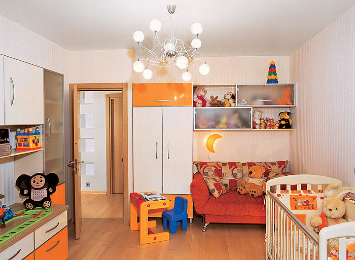

Перед архитектором также стояла задача создания комнаты "на вырост" для ребенка. Сегодня маленький член семьи нуждается в детской кроватке, а уже через несколько лет ему потребуются диван и письменный стол. Родителям хотелось, чтобы в комнате была предусмотрена возможность такой трансформации без ущерба для внешнего вида помещения и с минимальными финансовыми затратами. Поэтому системы хранения спроектированы с таким расчетом, что девочка сможет пользоваться ими вплоть до 14 лет. Изготовили их по эскизам на фабрике Elt (Россия), больше известной как производитель кухонной мебели. Архитектор хорошо знает ассортимент и производственные возможности этой компании, благодаря чему помимо кухни на фабрике заказали шкафы для детской, оригинальные шкафчики для прихожей и даже мягкую мебель. Для комнаты дочери выбрали фасады из ДСП с финишным пластиковым покрытием (ведь шаловливый ребенок может их разрисовать). По сравнению с другими материалами, используемыми для изготовления корпусной мебели, древесно-стружечные плиты отличаются невысокой стоимостью при длительном сроке службы. Их внешний вид благодаря рамочной конструкции створок позволяет комбинировать как материалы отделки, так и цвета.

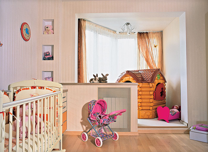

На день рождения малышки родственники подарили ей домик- казалось бы, игрушечный, однако в сравнении с метражом детской он оказался просто гигантским. Ситуацию спасла просторная лоджия, где удалось его разместить. Выполнив все необходимые согласования, лоджию утеплили, установили на ней надежные стеклопакеты и оснастили системой электроподогрева пола. Теперь, если в квартире воцаряется тишина и дочки нигде не видно, ее следует искать именно в домике- райском месте для детских «медитаций».

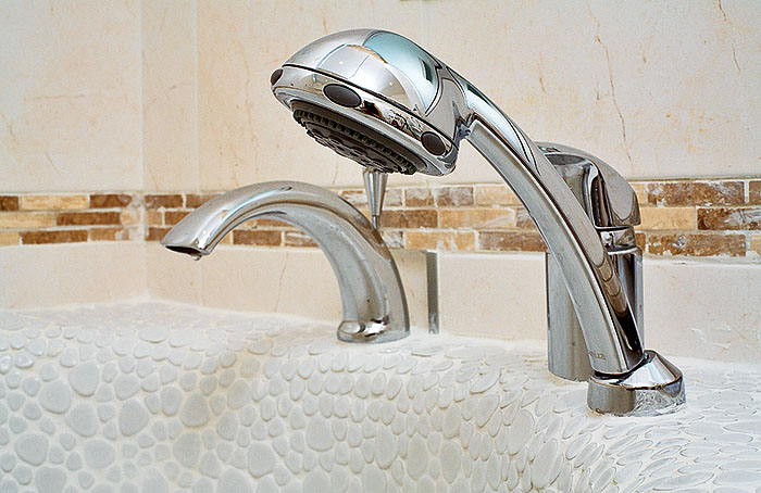

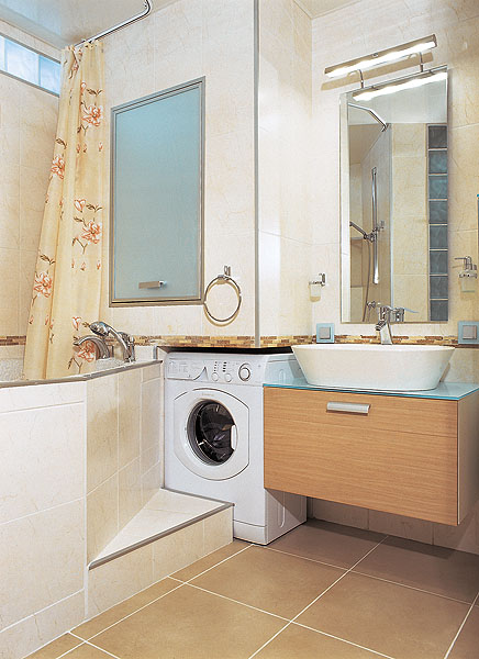

В результате переустройства ванной комнаты и туалета образовалась ниша неправильной формы. Так как стандартная ванна в нее не вписывалась, в нише разместили мини-бассейн, сконструированный с применением современных проникающих гидроизолирующих материалов и выложенный белой мозаикой Bianco из коллекции Ciottoli (Giaretta Italia, Италия).
Чтобы соорудить такой необычный "водоем", потребовалось сначала изготовить шаблон из картона в натуральную величину- в соответствии с ним на месте был сварен и закреплен металлический каркас. Саму чашу сделали из стальных листов, которые выгибали по форме. После монтажа сантехнической подводки стальную емкость изнутри покрыли слоем влагостойкого бетона и выдержали несколько дней до его полного высыхания. Затем поверх бетона нанесли три слоя гидроизоляции. Для проверки герметичности конструкции ее заполнили водой и оставили на несколько дней. Мини-бассейн успешно выдержал испытания на надежность, после чего стало возможно приступить к его финишной отделке. Для этого выбрали мозаику в виде морских камешков, закрепленную не на сетке, а на пленке. Напомним, что такая мозаика крепится к сетке тыльной стороной, а к пленке- лицевой. Разница в том, что при облицовке выпуклых поверхностей расстояния между камешками получаются меньше за счет того, что лицевая сторона скреплена пленкой.

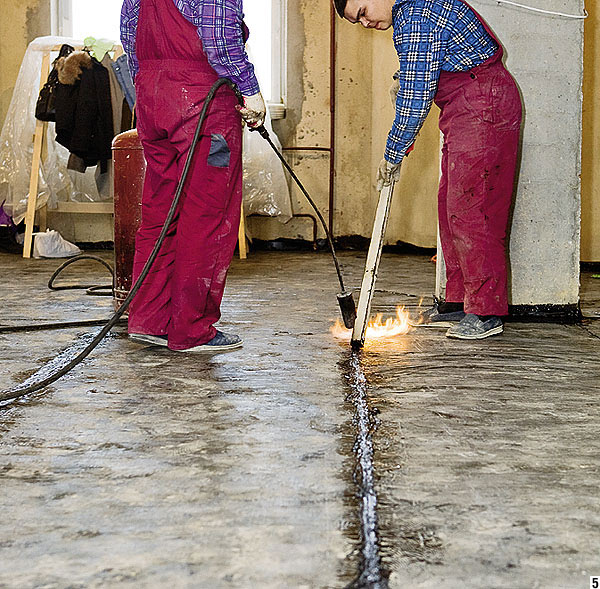

При увеличении площади ванной комнаты и туалета за счет присоединения коридора потребовалось устроить гидроизоляцию пола. Для этого произвели обмазку битумной мастикой стыков между плитами перекрытий (полом) и стенами, а сверху уложили битумированный древесно-волокнистый лист. Поверхность выровняли цементно-песчаным раствором. Вкачестве гидроизоляции использовали два слоя изола на прослойке из битумной мастики. Сверху нанесли слой битумной мастики с посыпкой песком и слой цементно-песчаного раствора.

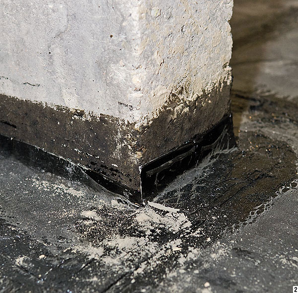

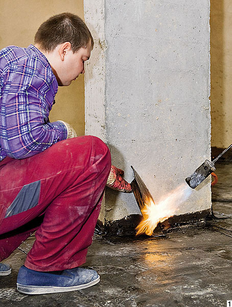

1, 2. На смежные с полом участки стен гидроизоляцию наносят с учетом высоты стяжки (более 5см), для этого куски материала одним краем внахлест наплавляют к основному ковру, а другим- к стене.

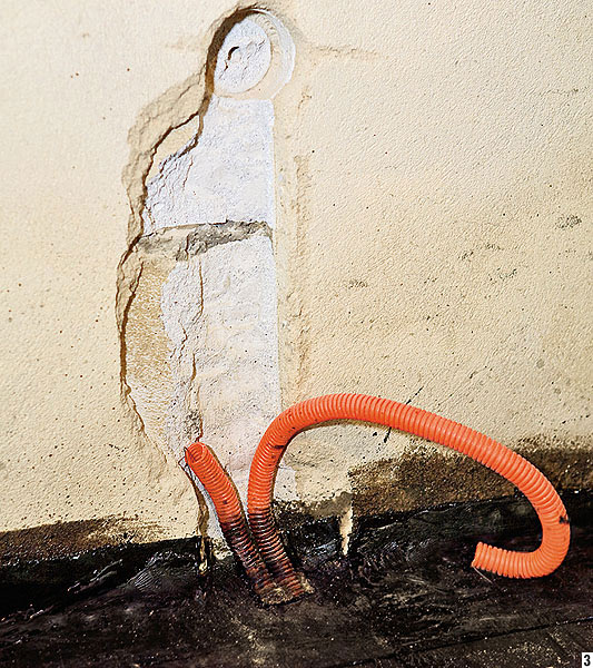

3. Чтобы установить розетки и выключатели, до начала работ по гидроизоляции в стенах проштрабили трассы для скрытой электрической проводки. Сами провода поместили в гофрорукава и проложили по полу вдоль стен. Поверх залили цементно-песчаную стяжку и уложили изол.

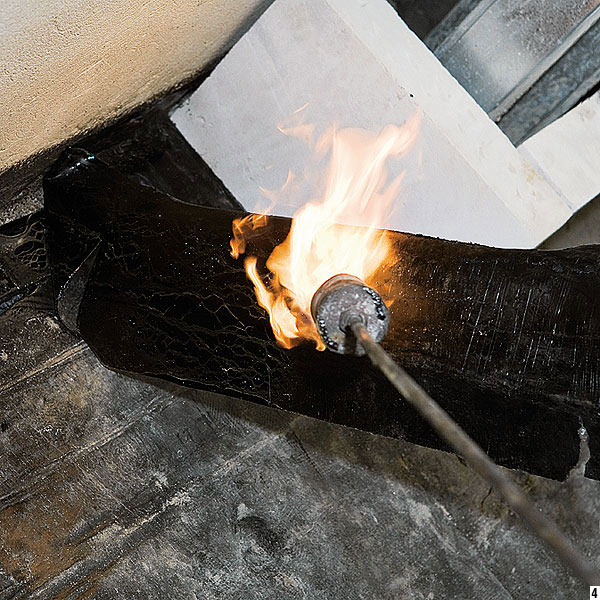

4. Все материалы, используемые для устройства гидроизоляции, содержат битум- продукт перегонки нефти, легко плавящийся при нагревании

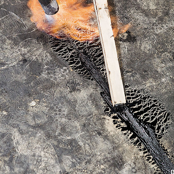

5, 6. Чтобы получить сплошное водонепроницаемое покрытие из рулонного материала, его второй слой укладывают со смещением относительно первого. Все места стыков промазывают битумной мастикой
Врезультате такой технологии нагрузка на плиту перекрытия от бассейна получилась не более, чем от чугунной ванны. На его изготовление ушло около 1 мес, зато теперь и малышка, и родители с удовольствием плещутся в просторной чаше.

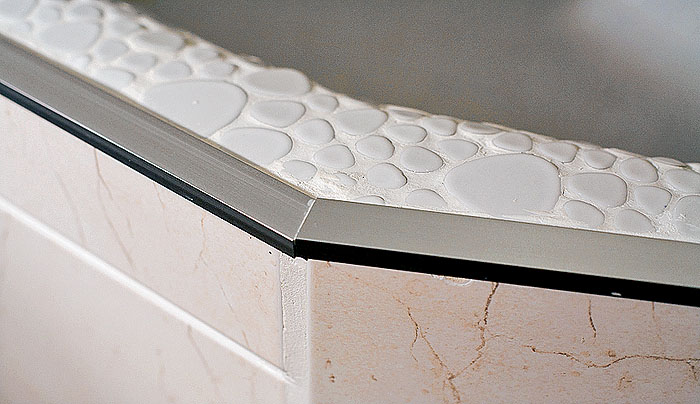

Для заполнения швов такого водоема необходимы полимерные, а лучше- эпоксидные затирки. Это связано с тем, что обычные цементные затирки имеют капиллярную структуру, то есть в них может скапливаться грязь и размножаться микробы, в том числе патогенные. Чистящими и дезинфицирующими средствами уничтожить их не удастся. Поскольку применительно к объему самой ванны удельная площадь затирки огромная, факторы гигиеничности и экологической безопасности эксплуатации становятся существенными.
