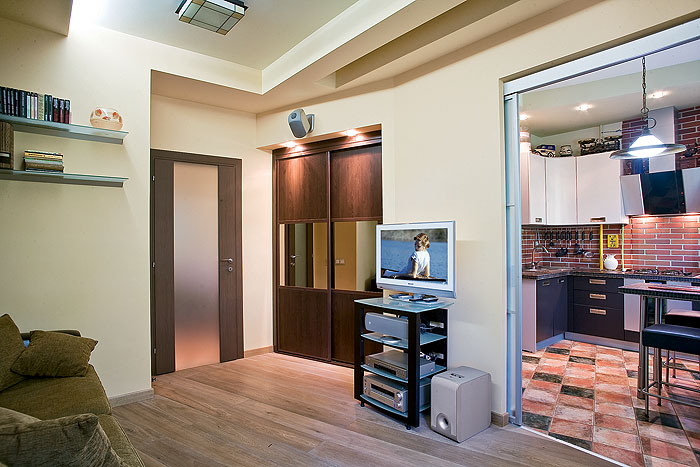

Обходной маршрутБольшой телевизионной панели, которая непропорционально смотрелась бы в маленькой комнате, предпочли выдвижной экран, плеер и проектор. В сложенном виде экран находится в нише под потолком. Этот комплект оказался не дороже панели с диагональю 65 дюймов. Для просмотра телепередач приобрели компактную модель телевизора Обходной маршрутЧтобы немного расширить входную зону, перегородку между прихожей и спальней-гостиной выстроили заново, сместив ее в сторону жилого помещения на 200мм. Кроме встроенного шкафа-купе из мебели сюда вошел только узкий комод Обходной маршрутНесущие стены спальни-гостиной были сложены из кирпича. Впроцессе демонтажных работ их полностью очистили от прежних отделочных материалов и старой штукатурки.Затем стену загрунтовали. По выставленным маякам произвели грубое выравнивание поверхностей штукатурным раствором под облицовку декоративными плитками. Новые перегородки построили из пенобетонных блоков и выровняли под оклейку обоями Обходной маршрутПродуманная и компактная планировка маленькой кухни позволяет собраться здесь всем членам семьи и разместиться с комфортом. Чтобы расположить необходимую мебель, бытовую технику, рабочую столешницу достаточной площади и стол для четверых человек, потребовалось задействовать даже подоконник. Все перечисленные поверхности образуют единое целое Обходной маршрутДетям отдали большую из двух комнат. Разграничение пространства в ней довольно условно- оно свелось к установке простенков-стеллажей и устройству разноуровневого потолка. Около окна поставили рабочий стол. Рядом- кровать младшего сына. Ближнюю к двери часть комнаты отвели старшему. Здесь разместили электронное пианино, телевизионную панель и диван-кровать Обходной маршрутНа полу в детской, как и в остальных жилых помещениях, уложена массивная доска из выбеленного дуба. На стенах- флизелиновые обои, окрашенные акриловой краской. Геометрический рисунок наносили, используя малярный скотч Обходной маршрутВстроенная под раковину тумба с выдвижными ящиками решила проблему хранения хозяйственных мелочей в ванной комнате. Такая модель полностью скрывает подводку труб. Имитирующие деревянную отделку фасад тумбы, рама зеркала и полка выполнены из MDF и покрыты водостойким составом Обходной маршрутНишу, образовавшуюся после установки системы инсталляции для унитаза, закрыли коричневыми жалюзи. Вней находятся удобные полки для хранения бытовой химии, скрытые от посторонних глаз Обходной маршрутПлан до ремонта Обходной маршрутПлан после ремонта

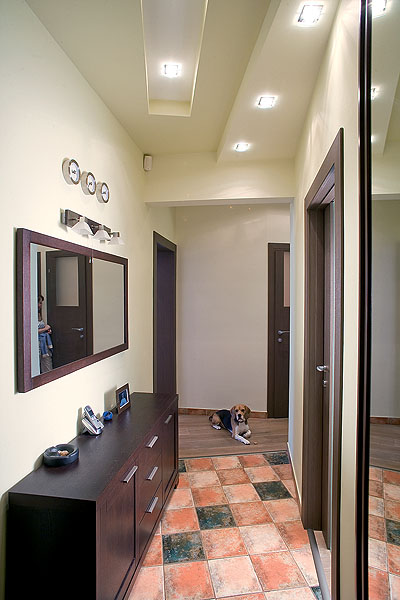

В небольшой прихожей было довольно сложно добиться эстетического равновесия. Некоторые акценты пришлось сместить на потолок. Чтобы массивный выступ несущей потолочной балки воспринимался более органично, из гипсокартона на металлическом каркасе выполнили рельефные композиции с встроенными светильниками. Они расположены под углом относительно стен и как будто уходят в перспективу. «Раздвинуть» тесное помещение также помогли зеркала и пестрые квадраты керамогранита Gambarelli (Италия).

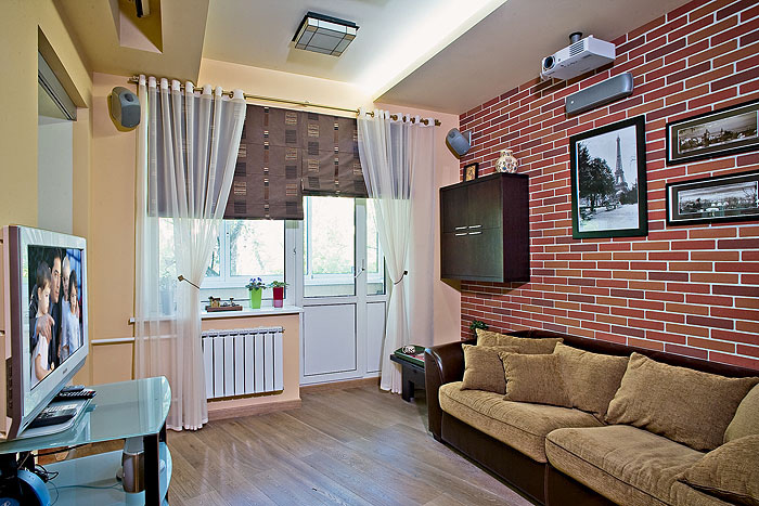

Но, как известно, одинаковые квартиры в типовых домах встречаются разве что в кино. Учитывая предыдущий опыт, архитекторы сделали похожую перепланировку, но с некоторыми изменениями. Как и прежде, центральная комната совмещает несколько функций: это спальня родителей и гостиная с проекционным домашним кинотеатром. Но перегородка между спальней-гостиной и кухней смещена в сторону последней и расположена не под прямым углом относительно несущих стен, а слегка наискосок. Прием позволил увеличить жилую комнату за счет площади коридора. Вперегородке предусмотрены две глубокие ниши: со стороны спальни-гостиной- для гардеробной, со стороны кухни- для холодильника. Так удалось избавиться от громоздких отдельно стоящих предметов мебели и бытовой техники.

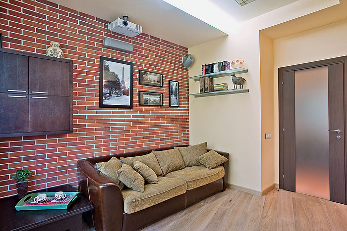

Визуально объединить пространство кухни и спальни-гостиной помог отделочный материал Meldorfer (Caparol, Германия), создающий эффект кирпичной кладки. Вего основе- полимерные смолы и минеральный наполнитель. Он довольно легкий и гибкий, экологичный и устойчивый к бытовым загрязнителям, механическим воздействиям и ультрафиолетовому излучению. Плитки Meldorfer имеют толщину всего 3мм. По данному параметру они идеально подошли для отделочных работ, так как экономили полезную площадь помещений в отличие от натурального или искусственного камня. Крепили плитки на стену фирменным клеем. Его серый цвет имитирует кладочную смесь, используемую при возведении кирпичных стен. Поэтому затирать швы не потребовалось.

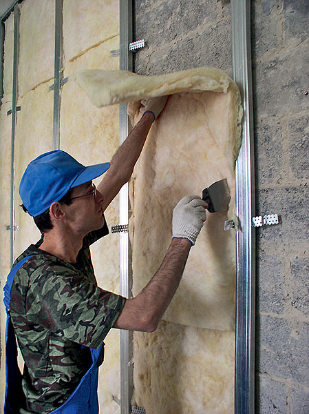

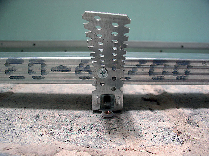

Для изоляции стен от воздушного шума применили рулонный материал из стекловолокна Isover KT40 (Isover, Финляндия). Используя специальные крепежные изделия(10), через уплотнительные вставки к стенам прикрепили метал-лические профили с шагом 600мм. Между стойками профиля вставили полотна изоляции (шириной 610мм) так, чтобы они плотно прилегали к стойкам(7,9) и друг к другу(8). Этот эластичный материал надежно фиксируется в конструкции и не дает усадки. Далее стены обшили листами гипсокартона, зашпаклевали швы, оклеили обоями и окрасили
