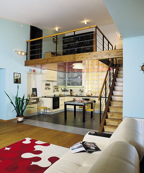

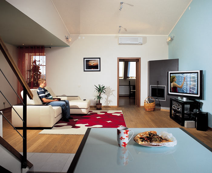

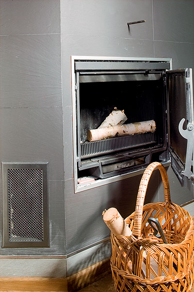

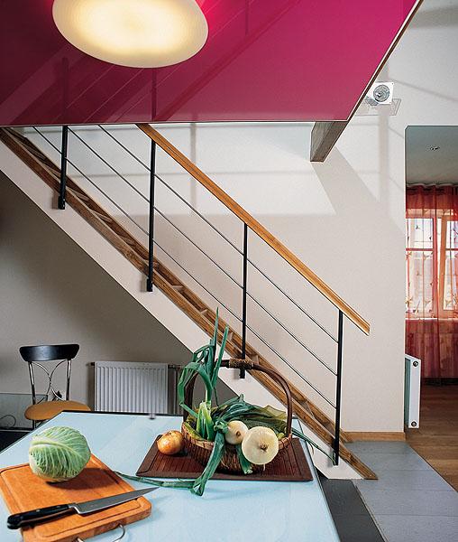

Мансардная историяЧтобы большое пространство студии выглядело гармоничным, одни стены окрасили в белый цвет, другие- в светло-голубой Мансардная историяСтудия, состоящая из гостиной, кухни и площадки второго этажа. Мансардная историяДля устройства лестницы использовали два основных швеллера № 15. Кним приварили легкие каркасы ступеней и ограждения. Боковую часть швеллера зашили гипсокартоном, перила и ступени изготовили из дерева Мансардная историяОснование под каминную топку выложено из кирпича. Короб сделан из гипсокартона на металлическом каркасе и облицован плиткой. Через отверстие, прикрытое декоративной решеткой, поступает холодный воздух Мансардная историяИз коридора со стороны спальни родителей открывается вид на холл и гостевую комнату, находящуюся на втором этаже. Благодаря необычному окну создается гармоничная перспектива пространства, расположенного под скатной крышей Мансардная историяУстроить такое окно оказалось проще, чем наружное. Закаленное ударопрочное стекло заказали под размер проема. Используя фигурный металлический крепеж, стекло надежно закрепили между стенами саморезами Мансардная историяДля оформления изголовья кровати в спальне использовали пробковые панели Мансардная историяМягкое сочетание оттенков фиолетового и охристых цветов текстиля, пола и стен привносит романтику в спальню родителей под крышей Мансардная историяВ пространство мансардной комнаты сына-студента, имеющей сложную геометрию, вписались раскладной диван, встроенный шкаф-купе и рабочий стол Мансардная историяВ просторном хозяйском санузле хватило места для ванны, умывальника, унитаза, а также душевой кабины Мансардная историяРевизионный лючок обеспечивает доступ к коллектору и счетчикам горячей и холодной воды. Правда, разводку труб холодного и горячего водоснабжения пришлось устроить немного правее сантехнической шахты Мансардная историяПлан до переустройства Мансардная историяПлан после переустройства.

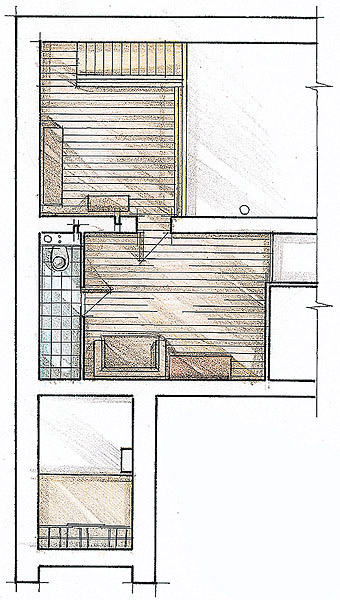

План первого этажа Мансардная историяПлан после переустройства.
План второго этажа

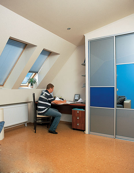

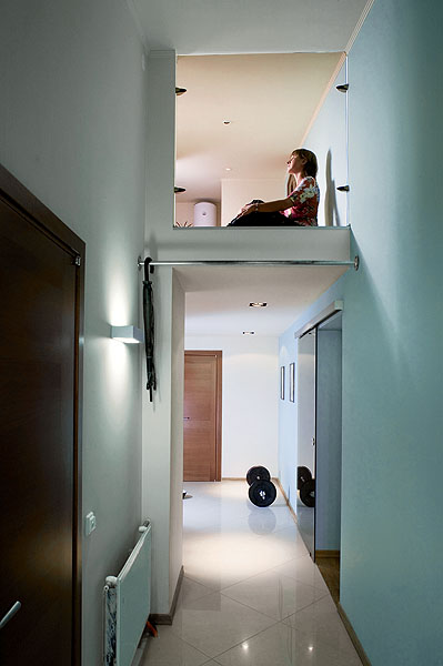

Ознакомившись с квартирой новоселов, Дмитрий и Злата Мудрогеленко предложили над кухней и прихожей сделать второй этаж и оборудовать там удобное место для работы, разместить домашнюю библиотеку и гостевую комнату с отдельным санузлом- как раз над тем, что расположен в прихожей. Впроцессе обсуждения проекта с владельцами архитекторы узнали, что несколько раз в год семью навещает бабушка, проживающая в другом городе, и гостевая была бы очень кстати. Единственной проблемой в ее обустройстве являлось отсутствие окна. Площадка с рабочим местом и библиотекой "смотрела" в сторону гостиной и получала часть ее естественного освещения; отдельная же гостевая комната оказывалась темной. Сначала архитекторы спроектировали в ней мансардное окно, но смонтировать его оказалось сложно. Ктому же процесс согласования столь серьезной переделки, затрагивающей фасад здания, затянулся, а сроки проведения ремонтных работ на тот момент поджимали, да и хозяева жаждали поскорее отметить новоселье. Итогда поступило неожиданное предложение: устроить в комнате окно, выходящее в коридор первого уровня. (В конце концов установку дополнительного мансардного окна удалось согласовать, и теперь можно сказать, что в гостевой два окна.)

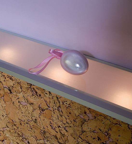

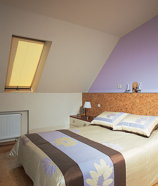

Для оформления изголовья кровати в спальне использовали пробковые панели Wicanders (Португалия). Приятное на ощупь пробковое покрытие обладает рядом полезных качеств. Оно гипоаллергенно и антистатично, то есть отталкивает пыль, не впитывает запахи. Легко чистится. Благодаря низкой теплопроводности такая поверхность кажется теплой. Декоративные панели размером 6003003мм представляют собой двухслойную конструкцию. Наружный слой материала состоит из пробкового шпона, покрытого воском, внутренний- из измельченной спрессованной пробковой крошки. Каркас изголовья выполнили из гипсокартона на металлическом каркасе. Пробковые панели на него клеили "с запасом", чтобы в дальнейшем между стыками не образовывались щели. Для этого сначала крепили нижний край, а избыток материала, выгибающийся небольшой волной, вжимали в отведенное ему пространство. Верхнюю часть- полочку над изголовьем- сделали из матового стекла, а внутри разместили галогенные лампы, дающие мягкую подсветку.
Устройство второго этажа
Ремонт в квартире начали со сноса лишних перегородок и строительства второго этажа. Несущую часть перекрытия выполнили из швеллеров №20, прогоны- из швеллеров №15. Несущие элементы конструкции завели на существующие несущие кирпичные стены, оперев их на бетонные подушки, для устройства которых на высоте 2,3м от пола первого этажа были выбиты 15-сантиметровые углубления. Дополнительно балки прикрепили к стене металлическими уголками через сварное соединение. Между двумя основными балками уложили прогоны- швеллеры меньшего размера, с шагом 1,2м. Поверх устроили настил из сосновой доски (25мм), имеющей соединение "шип- паз". На образовавшуюся ровную поверхность настелили натуральный линолеум. Пол получился "мягким", он слегка пружинит при ходьбе, что вызывает приятное ощущение корабельной палубы или старого дома. Взвукоизоляции от ударного шума над зоной кухни не было необходимости. Авот в гостевой комнате между деревянным настилом и линолеумом проложили звукоизоляционную подложку. Высота помещений верхнего уровня составила более 2,1м, что допустимо при устройстве антресолей согласно СНиП 31-01.2003.

Студия, состоящая из гостиной, кухни и площадки второго этажа,- просторная, светлая, насыщенная как по цветам, так и по функциональным возможностям. Взоне гостиной нашлось место не только для большого дивана и домашнего кинотеатра, но и для спортивного тренажера, а также камина кассетного типа. Честно говоря, хозяин настоял на его сооружении, опасаясь, что выделенная мощность городской системы отопления не справится в морозы с обогревом всего объема квартиры. Каминный дымоход в доме не был предусмотрен. Но в стене обнаружили неиспользуемый вентиляционный канал и переоборудовали его в дымоход. Вкирпичный канал сечением 290290мм вставили трубу из нержавеющей стали диаметром 250мм без дополнительной теплоизоляции. Так как существующие материалы кровельного "пирога" здания- тепло-, паро- и гидроизоляция- являлись горючими, скатную крышу в месте выхода канала расшили в радиусе 1м и из соображений пожарной безопасности заменили все указанные компоненты негорючими. Вкачестве теплоизоляции использовали базальтовую вату, для гидро- и пароизоляции применили стеклоткань. Для поддержания необходимой тяги высота канала должна составлять не менее 5м. Однако, поскольку канал был гораздо короче и к тому же для усиления тяги имел изгиб, выход оборудовали крышным вентилятором Turbocamino (O.Erre, Италия) производительностью 600м3/ч с автоматической регулировкой скорости. Такой прибор, работающий от электросети, достаточно эффективно удаляет продукты горения, имеет низкий уровень шума и не требует специального обслуживания.
Кассета, или каминная топка, оснащена системой вторичного дожига, что позволяет получить максимальную отдачу тепловой энергии, а также снизить температуру дымовых газов. Каминная топка также интересна тем, что у нее двойные стенки- герметичная внутренняя и наружная с каналами для прохождения воздуха. Обогрев помещения происходит за счет конвекции. Сквозь воздуховоды, расположенные в нижней части камина, поступает холодный воздух. Проходя между внутренней и наружной оболочками кассетной топки, он нагревается и через устье верхнего воздуховода возвращается в помещение. Поскольку температура наружной оболочки кассеты повышается незначительно, сам короб камина выполнили из гипсокартона на металлическом каркасе и облицевали керамической плиткой с бесшовным соединением.
