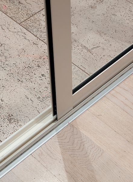

Комфорт для троих Для стыковки напольных покрытий использовали накладной алюминиевый профиль, который крепили к стяжке саморезами. Высота его- 4мм, ширина- 30мм. Уровень паркетной доски и плитки одинаковый Комфорт для троих Санузел, как и остальные помещения, освещают споты Egoluce. Здесь восемь потолочных светильников (мощность каждого- 50Вт). Мозаичное панно отражается в расположенном напротив него зеркале, создавая эффект интересной визуальной игры. Использованы смесители Fratelli Rossi. Входе ремонта санузла гидроизоляцию из рубероида полностью заменили на новую из техноэласта Комфорт для троих Столешница прямоугольного умывальника Duravit отделана экзотическим шпоном оливы, который ламинирован прозрачным пластиком. Поэтому ежедневный контакт с влагой для нее не опасен Комфорт для троих План до ремонта Комфорт для троих План после ремонта

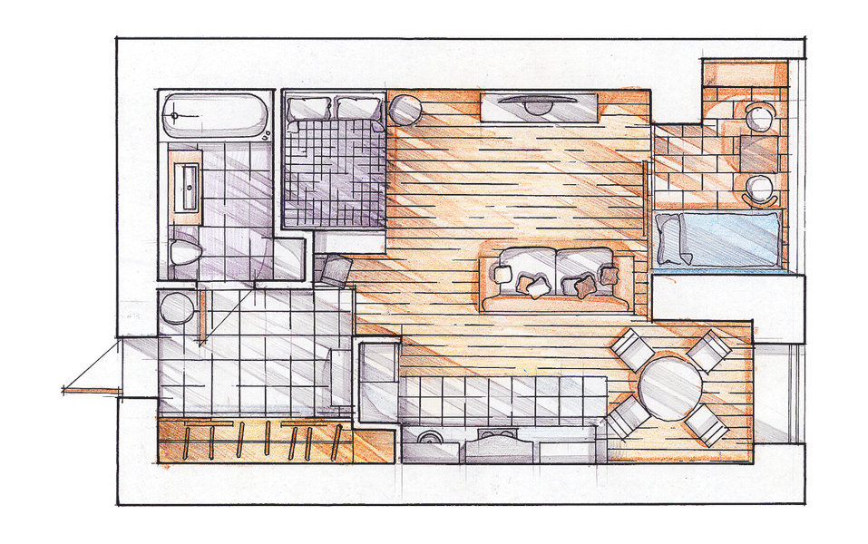

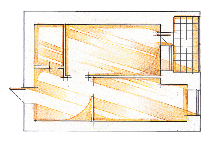

Превращение однокомнатной квартиры в студию позволяет сделать просторнее жилье небольшой площади. Этим и решили воспользоваться дизайнеры, преобразив «однушку» в центре Нижнего Новгорода.
Квартиру в новом кирпичном доме, расположенном в реконструируемом квартале старой части Нижнего Новгорода, Андрей и Татьяна Федотовы обустраивали для своей семьи, состоящей из трех человек- их сыну к началу ремонта было 2 года. Понимая, что в «однушке» втроем им будет тесновато, авторы проекта решили реализовать студийный вариант планировки, который создает ощущение большего простора, и поддержать эту концепцию, используя дизайнерские приемы. Будучи профессионалами, они хорошо знали, на чем можно сэкономить, чтобы позволить себе приобрести мебель и отделочные материалы ведущих производителей, в основном европейских.

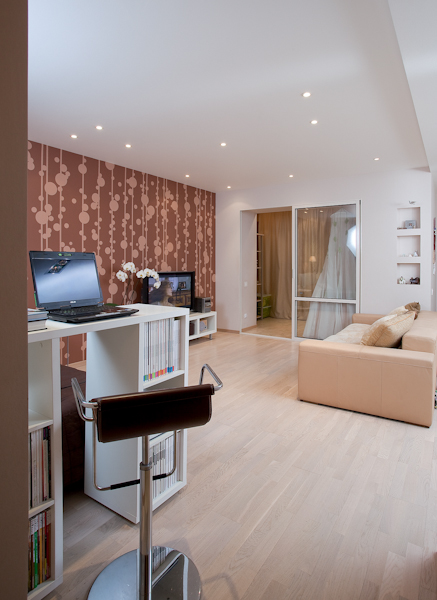

Площадь созданной студии составляет 32,8м2. Общую палитру отделки выбрали довольно светлую: стены оклеили гладкими флизелиновыми обоями, а затем покрыли матовой розовато-бежевой краской из коллекции Joker (Tikkurila, Финляндия). Однако одну из стен, расположенную напротив зоны кухни, оформили как декоративное панно, нанеся поверх обоев рисунок. Причем технологию его нанесения изобрели самостоятельно в процессе проведения ремонтных работ. Благодаря густому цвету (шоколадный вперемешку с оттенком какао) и довольно крупному орнаменту эта стена стала стилеобразующим элементом интерьера, его смысловым центром. Напротив нее поставили диван Pavarotti (Evanty, Россия), который отделяет жилое пространство от кухни и столовой. Последняя расположена в эркерной зоне у окна.

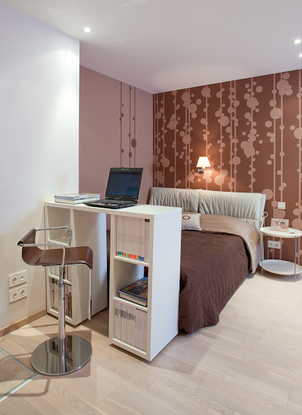

Какао и шоколад
Комфорт для троих
Комфорт для троих

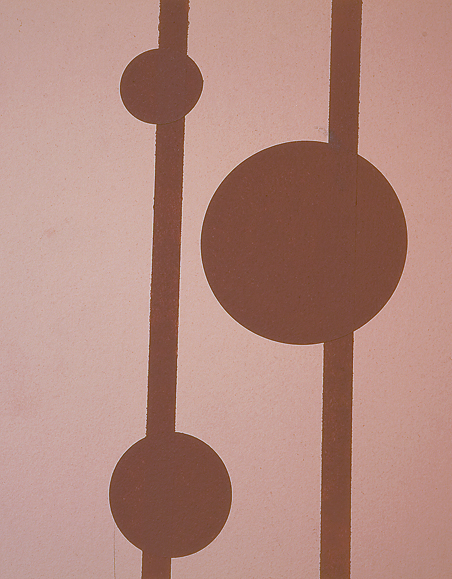

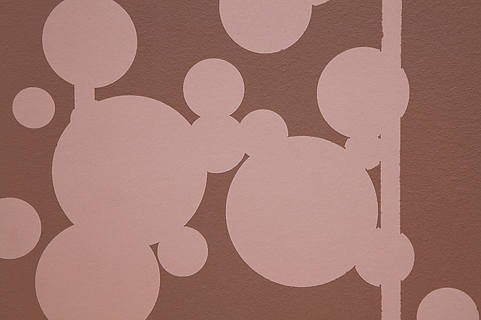

Центральную стену гостиной окрасили в цвет какао и затем нанесли на нее рисунок. Для этого на стену сначала наклеили вертикальные полосы из малярного скотча и круги из пленки "Оракал-641" (Orafol, Германия), а потом ее поверхность еще раз покрыли краской, теперь уже шоколадного тона. Взаключение "аппликации" сняли- под ними оттенок какао сохранился нетронутым.

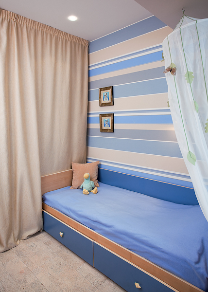

Планета детства
Для ребенка хотелось выделить пусть небольшое, но обособленное пространство. Поэтому к квартире решили присоединить лоджию, утеплить ее и превратить в детскую. Площадь помещения (3,6м2) оказалась достаточной для этого. Возможность присоединения выяснили еще на этапе покупки квартиры, а затем получили в жилинспекции города необходимое разрешение. Лоджию утеплили полиэтиленом, пенофолом, пенопластом толщиной 5см и гипсокартоном (12мм)- все эти материалы добавили к существующей кирпичной кладке. Рамы на лоджии заменили новыми, с пятикамерным профилем и двухкамерными стеклопакетами Salamander (Германия). Геометрию окна оставили прежней, чтобы оно не выделялось на фасаде дома. Вновой детской поставили только самую необходимую мебель: кровать, стол и стулья.

Раздвижную перегородку изготовили на заказ. Это легкая конструкция наподобие сдвижных окон, которые обычно используют на лоджиях. Она обладает хорошими звукоизоляционными свойствами, приглушая, например, звук работающего телевизора. Стекло армировали защитной пленкой.

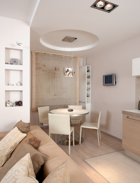

Выразительная иллюминация
Поскольку потолки в квартире невысокие (2,7м), в жилой зоне студии не стали вешать люстру и использовали только споты. При кажущейся хаотичности их расположения они образуют две группы: одна дает мягкий, приглушенный свет, вторая- яркий и торжественный. Сучетом высоты внутренней части осветительных приборов потолок в кухне сделали более низким (2,5м), чем в прихожей и гостиной (2, 6м). Самый выразительный светильник расположен над обеденным столом. Он изготовлен на фабрике Oty Light (Италия). Чтобы подчеркнуть форму круглого стола, в подшивном потолке из гипсокартона сделали нишу таких же очертаний. Это помогло визуально обособить обеденную зону. Изысканным дополнением к обстановке стала штора с репродукцией графического рисунка Леонардо да Винчи.

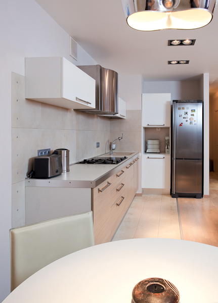

Вединой плоскости
Комфорт для троих

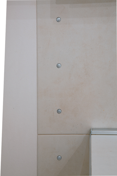

«Фартук» облицован керамогранитом Atlas Concorde (Италия). Плитка утоплена в штукатурку и находится в одной плоскости с оклеенной обоями стеной. По краям «фартук» украшен декоративными элементами с металлическими заклепками (по три на каждой плитке).

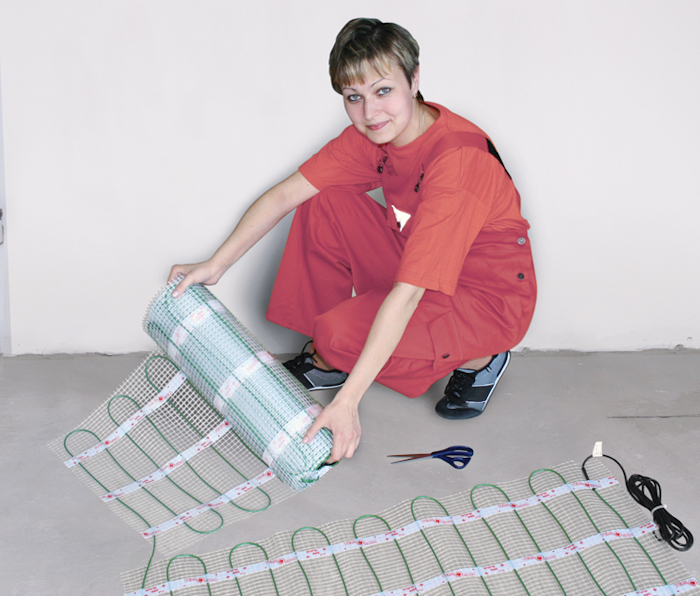

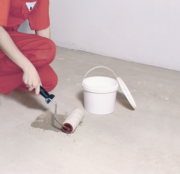

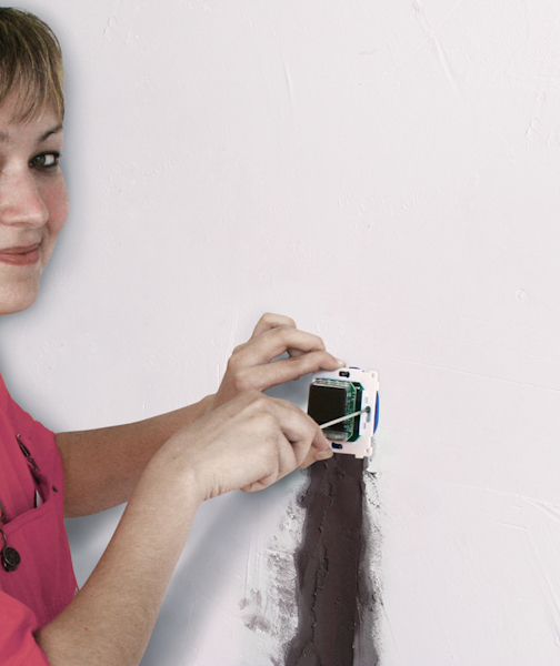

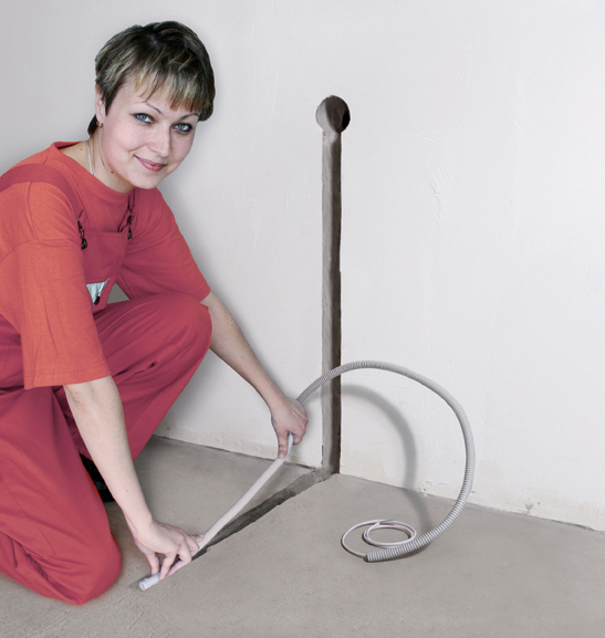

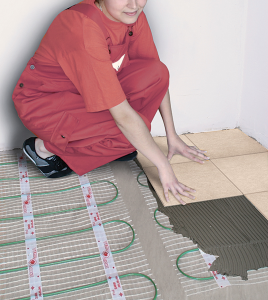

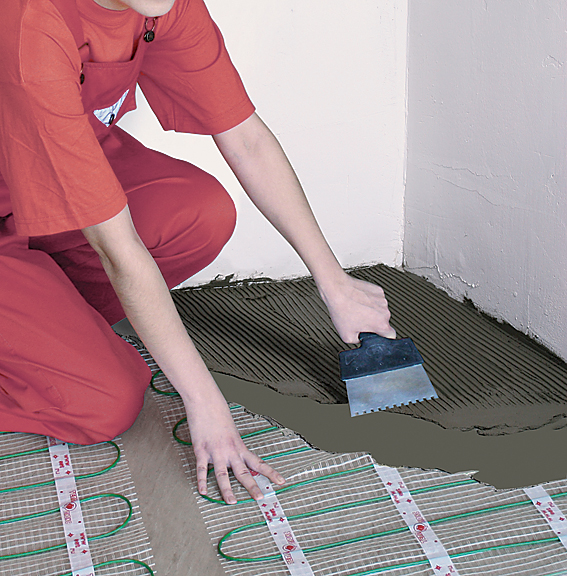

Систему электрического теплого пола монтировали в несколько этапов. Сначала поверхность быстро сохнущей стяжки, уложенной на фольгоизолон, упрочнили проникающим грунтом(1). Нагревательные маты расстелили на полу, оставляя свободными участки, где будет стоять мебель, и соединили их в электрическую цепь(2). Вштрабах на полу и стене уложили электрические кабели, соединяющие маты и датчик температуры пола с терморегулятором(3). Штрабы заделали, установили термостат(4) и проверили целостность всех соединений. Затем залили слой плиточного клея толщиной 5-8мм(5) и уложили напольное покрытие- керамогранит(6).

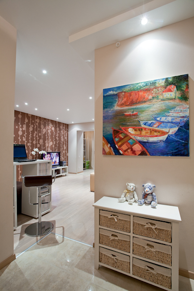

Керамогранит, паркет и пробка
Выбирая материалы для отделки полов, стремились решить сразу две задачи: напольные покрытия различных текстур и цветов должны были выделять разные зоны интерьера и одновременно являться максимально практичными в эксплуатации. Вприхожей и зоне кухни использовали полированный керамогранит Pedra Jerusalem (Revigres, Португалия), в гостиной- паркетную доску Khrs (Швеция) из выбеленного дуба. Вдетской настелили клеевую пробку Wicanders (Португалия), имитирующую текстуру беленого дерева. На толстую стяжку под пробкой, обходя участки с мебелью, уложили пленочный теплый пол Teplofol-nano («Теплолюкс», Россия).

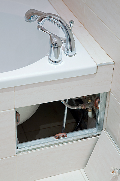

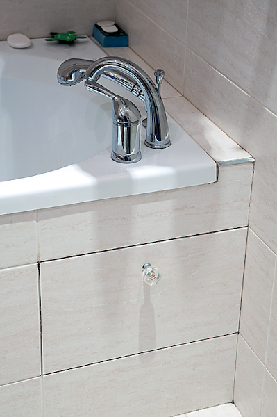

Лицевой борт акриловой купели Treemme (Италия) закрыли экраном из ГКЛ на металлическом каркасе. Экран облицевали плиткой из керамогранита- той же самой, которую использовали для облицовки стен ванной комнаты. Чтобы было удобно обслуживать водопроводные коммуникации, выбрали модель ванны, у которой отверстие под смеситель расположено на переднем бортике. Для доступа к системе трубопроводов и шлангам смесителей оставили люк. Его крышка крепится на магнитах. Чтобы открыть ее, нужно с усилием потянуть ручку люка на себя.

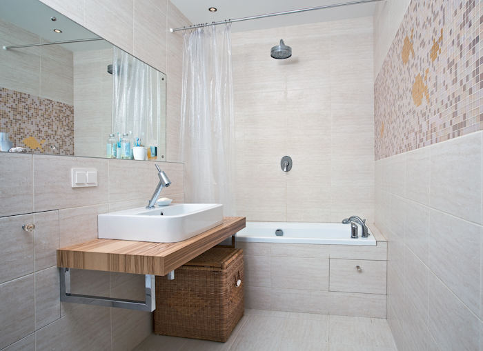

Рыбы в Зазеркалье

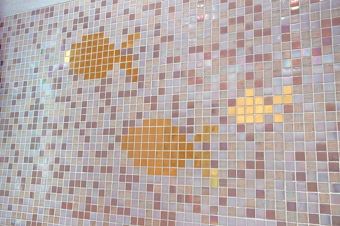

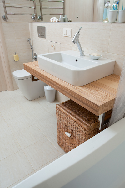

Авторы проекта хотели сделать санузел, как и студию, светлым и зрительно почти невесомым, поэтому облицевали его плиткой из коллекции Habitat (Atlas Concorde). Панно на стене выложено из мозаичной смеси с романтическим названием Beatrice (Bisazza, Италия). Напротив мозаичной "картины" повесили зеркало такой же длины (225см). Пространство санузла немного расширили, устроив в нем нишу для шкафа, которая выдается на территорию студии. Образовавшийся выступ вместе с расположенной рядом барной стойкой помогает обособить спальную зону родителей. Все эти преобразования- составляющие общего продуманного проекта, позволившего сделать из однокомнатной квартиры комфортное жилье, где есть все необходимое для жизни молодой семьи.

Мозаичная смесь Beatrice состоит из тессер трех тонов- двух вариантов перламутрового и бежевого. Кним добавили стеклянные с золотом тессеры, из которых перед укладкой панно выложили силуэты четырех рыб. Заказ панно с рисунком из мозаики обошелся бы намного дороже.
