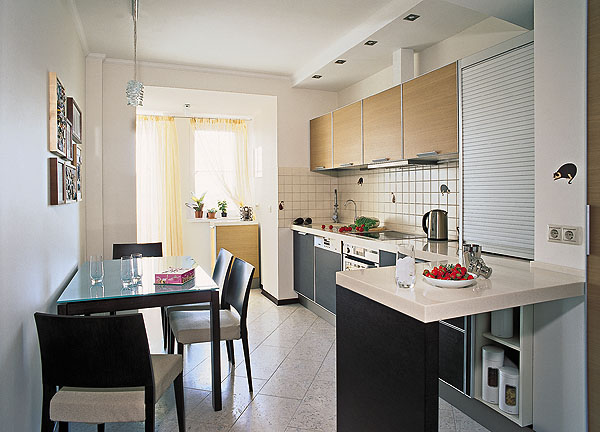

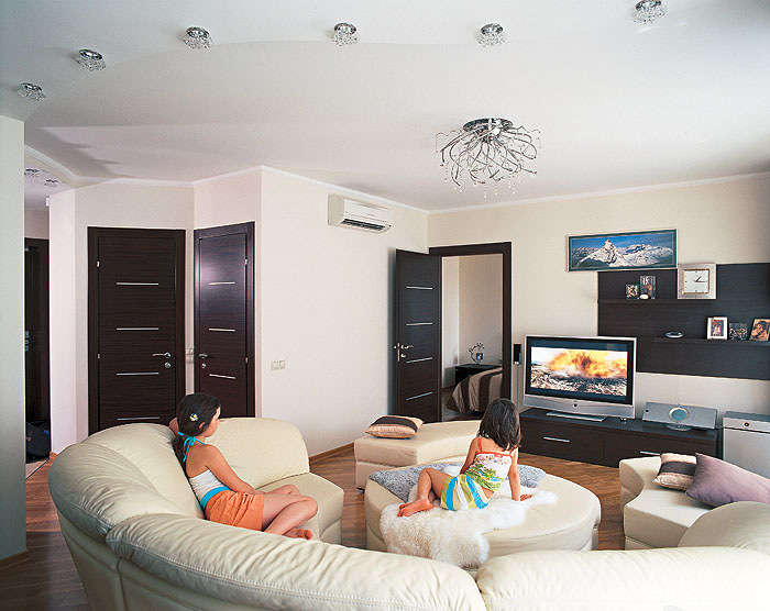

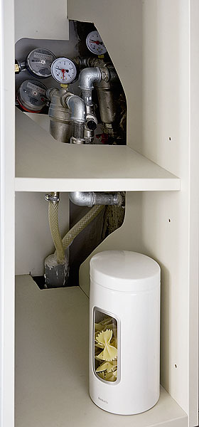

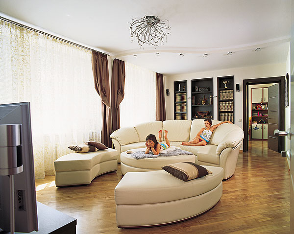

Две сестры и три комнатыВ гостиной фальшстена с нишами для книг скрыла выступа-ющий ригель Две сестры и три комнатыКухня, она же столовая, может вмещать 12 человек благодаря раскладному столу CalligarisДве сестры и три комнатыДля сантехни-
ческого стояка, размещенного на территории кухни, соорудили более компактный короб из гипсокартона на металлическом каркасе, так что узел разводки оказался вне короба, чуть левее. Для него выделили место в глубине шкафа кухонного гарнитура Две сестры и три комнатыТри громоздких предмета: короб сантехнической шахты, мебельная колонка и холодильник, расположенные с понижением высоты, а также косая плоскость дверного проема и дугообразный свод выстраивают гармоничную перспективу кухни Две сестры и три комнатыВстроенный шкаф с фасадами из матового стекла и MDF, облицованных шпоном, слегка "утоплен" в гардеробную. Так он не нарушает восприятия протяженной кухонной стены Две сестры и три комнатыПлинтус для кухни подбирали в тон темным фасадам кухонного гарнитура. Как оказалось, контрастный переход со светлым плинтусом прихожей в области открытого дверного пространства смотрится вполне естественно Две сестры и три комнатыБезмятежное настроение в детской задает пестрый текстиль Две сестры и три комнатыОтдельная гардеробная для детей решила проблему хранения одежды и многочисленных игрушек. Девочки украсили ее раздвижные двери по своему усмотрению Две сестры и три комнатыЛаконичное убранство спальни родителей способ-ствует полной релаксации после напряженного рабочего дня Две сестры и три комнатыВ нишах находятся душевая кабина, стиральная машина и бойлер, закрытый жалюзи Две сестры и три комнатыПосле перепланировки ванная комната стала просторнее. Предметы сантехники расположены таким образом, что ими удобно пользоваться. Например, свободное пространство около акриловой ванны Jacuzzi с функцией гидромассажа составляет 0,9м

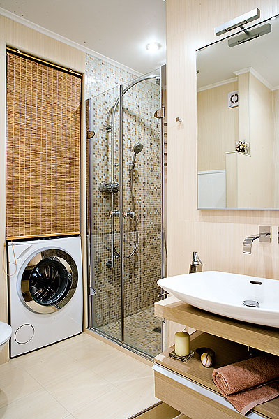

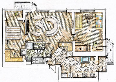

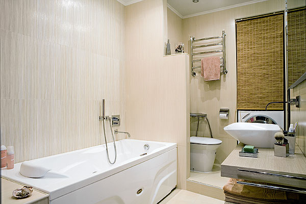

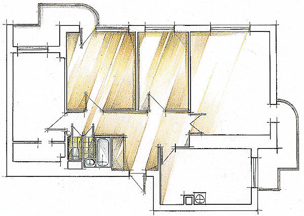

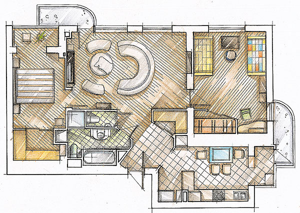

и гарантирует комфортность движений после принятия водных процедур. На стенах-плитка Marazzi с бесшовным соединением, создающая сплошную влаго-непроницаемую поверхность Две сестры и три комнатыПлан до переустройства Две сестры и три комнатыПлан после переустройства

Квартиру общей площадью 85,4м2, расположенную в кирпичном доме, ее владельцы считали малогабаритной. Планировка (четыре небольшие комнаты, маленькие ванная и туалет), а также отдельные детали (несущие ригели, выступающие на потолках) не устраивали супругов. Они мечтали о просторной репрезентативной зоне, двух детских для обеих дочерей, укромной спальне, двух санузлах и вместительных системах хранения. Стакими пожеланиями они обратились в архитектурно-строительную компанию «Бумеранг».

Начав совместную работу, архитектор и хозяева квартиры рассуждали следующим образом. Если выделить гостиную, спальню и две детские, то получится четыре комнаты, которые, собственно, и так имеются. Путем перепланировки с изменением размеров или конфигураций жилых помещений не удалось бы осуществить главное пожелание- обустройство просторной репрезентативной части. Необходимо было чем-нибудь пожертвовать, чтобы найти компромиссное решение.
Гостеприимный диван
Организацию пространства гостиной решили просто: центральное место в ней занял современный многофункциональный диван Planet (Nieri, Италия). Модель состоит из четырех отдельных частей. Они раздвигаются, образуя дополнительные места для сидения. Можно вольготно устроиться для просмотра телепередач, отличное качество воспроизведения которых обеспечивает ультрасовременная техника Loewe (Германия): плазменная панель высокого разрешения серии Xelos, аудиосистема Certos с приводом Magic Effect и акустическая система Concertos. Всобранном виде диван используется как запасное спальное место.

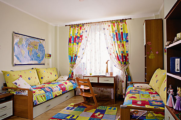

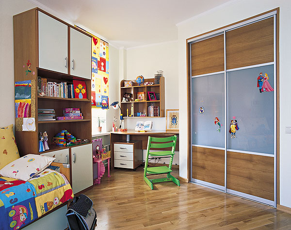

Впроцессе обсуждения вариантов переустройства супруги рассказали, что их дочери очень дружны и все любят делать сообща-играть, рисовать, даже засыпают и просыпаются одновременно. Исходя из этого, автор проекта предложил отвести под детскую самую большую и светлую комнату с двумя оконными проемами, один из которых представлял собой блок балконной двери, ведущей на лоджию. (Нестандартная по форме лоджия также сообщается с кухней.) Чтобы исключить риск непредвиденных последствий детских шалостей, было решено балконный блок демонтировать и установить обычное окно, заложив нижнюю часть проема. Это позволило предусмотреть в комнате два письменных стола с естественным освещением. Ив детской, и в спальне нашлось место для гардеробных.
Две центральные комнаты объединили, образовав просторную гостиную. Площадь бывших прихожей и коридора заняли гардеробная для верхней одежды и гостевой санузел. Он оказался на удалении от сантехнического стояка, и потребовалось обеспечить допустимый уклон канализационной трубы. Можно было бы поднять уровень пола, но от этой идеи отказались в пользу технического решения. За унитазом в сливную систему вмонтировали установку принудительной канализации Sanipack (SFA, Франция) мощностью 400Вт. Основной же санузел (хозяйский), с ванной и душевой кабиной, принял весьма необычную форму. Для установки стиральной машины и бойлера потребовалось использовать часть площади гардеробной, находящейся в родительской спальне. Место же для душевой кабины "отвоевали" у гостевого санузла. Врезультате новое пространство квартиры оказалось очень цельным и гармоничным. Все помещения в нем грамотно «сцеплены» между собой, как элементы пазла.

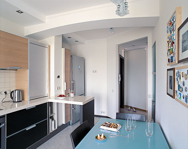

Ремонт начали с демонтажа межкомнатных перегородок. Новые стены сложили из пазогребневых блоков, а помещения гардеробных-из пеноблоков. Несущий ригель, выступающий на потолке кухни, интегрировали в новый облик жилища: с помощью конструкции из гипсокартона на металлическом каркасе ему придали форму изящного свода. Вгостиной выступ ригеля закрыли фальшстеной из гипсокартона на металлическом каркасе, в которой устроили ниши для домашней библиотеки. Таким образом, встроенный стеллаж скрыл особенности конструкции дома и позволил хозяевам, отказавшимся от покупки дорогой корпусной мебели, сэкономить средства.

Кухню после всех согласований расширили, присоединив к ней часть лоджии. При установке кухонной мебели пришлось решать задачу, как обыграть сантехнический стояк, выпирающий посередине одной из стен. Врезультате его верхнюю часть, выступающую из стены от потолка до уровня столешницы, скрыли в гипсокартонном коробе. Чтобы короб не выделялся из стройного кухонного фронта, его визуально отдалили, соорудив миниатюрную барную стойку (под ней в шкафу разместили узел разводки водопроводной сети).
Для очистки водопроводной воды установили фильтр с системой обратного осмоса. Очищенную таким образом сырую воду можно без опаски пить и использовать для приготовления пищи. Кфильтру подключен и холодильник серии Premium Biofresh No Frost (Liebherr, Германия). Вода после фильтрации поступает в льдогенератор, где превращается в "стеклянные" кубики,-в жару члены семьи используют их для охлаждения напитков.

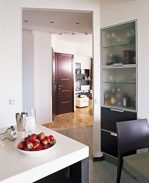

Встене напротив кухонной мебели удалось разместить удобный встроенный бар. Эта идея принадлежит хозяйке квартиры Людмиле. Визуально шкаф находится в глубокой стенной нише. На плане же становится видно, что этот встроенный элемент занимает совсем небольшую часть площади гардеробной, находящейся в прихожей. Супруги довольны своей квартирой. Удачная перепланировка помогла решить главную задачу-все члены семейства имеют комфортные условия для жизни.

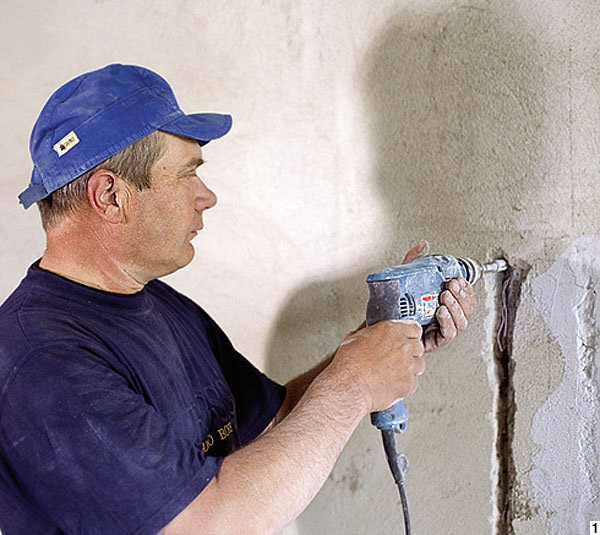

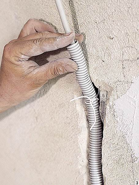

Когда новые перегородки в квартире были возведены, а старая разводка благополучно удалена, специалист компании «Бумеранг», имеющей лицензию на проведение электромонтажных работ, приступил к прокладке проводов и кабелей в соответствии с проектом, согласованным с Мосэнерго. Предварительно на основе технического задания были закуплены все необходимые материалы. По окончании монтажных работ сотрудник электролаборатории провел испытания новой системы электросети и не выявил никаких нарушений. Последней инстанцией на пути к сдаче в эксплуатацию стал визит инспектора Энергонадзора, составившего акт допуска.

1. В верхней части желоба- саморез с куском

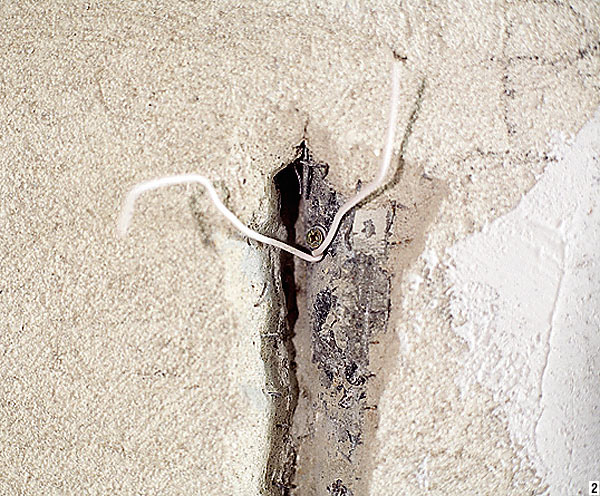

2. Трассу для скрытой проводки штрабят электрической дрелью
3. Проволокой фиксируют гофрорукав, изолирующий кабель

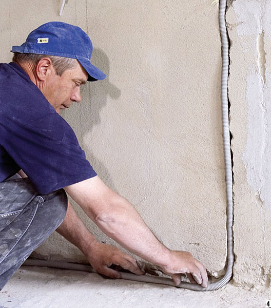

4. На стенах проводку размещают строго перпендикулярно полу

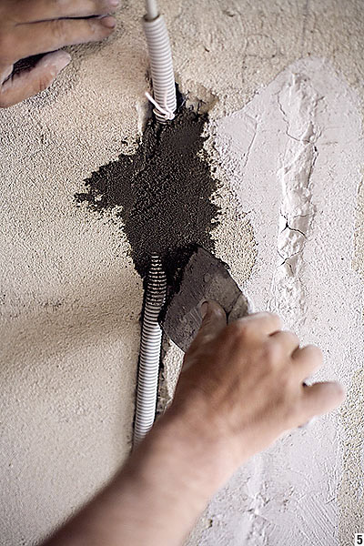

5. По завершении прокладки всех проводов стены выравнивают

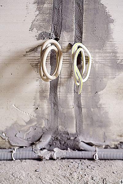

6. Розетки располагают на расстоянии не менее 50 мм от уровня пола
