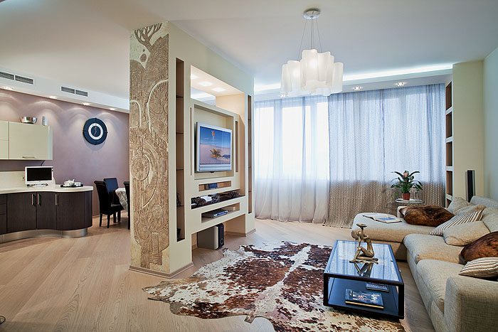

Античный космос	Студийное пространство гостиной, кухни и столовой- самое просторное помещение в квартире. Ощущение объема достигнуто не только за счет метража, но и благодаря светлым тонам отделочных материалов, французскому окну, минимуму мебели

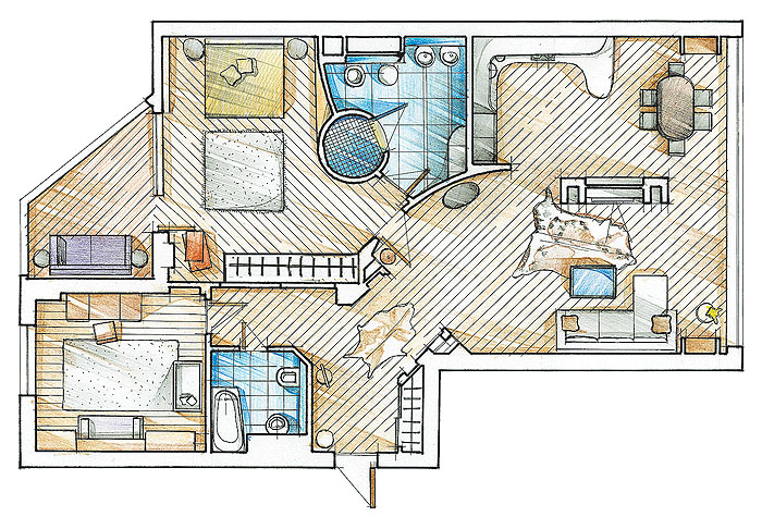

Квартира в новом монолитно-кирпичном доме площадью 138м2 и свободной планировки предназначалась для молодой супружеской пары с маленьким ребенком. Для комфортной жизни им был нужен обычный набор помещений: просторная репрезентативная часть, состоящая из гостиной, кухни и столовой; спальня; кабинет; детская и два санузла. Однако пожелания относительно дизайна и обустройства оказались весьма своеобразными. Первым в списке значилось наличие некоторых предметов в двойном экземпляре. Вспальне требовались два встроенных шкафа, в ванной- две раковины, даже две лейки в душевой кабине. Так хозяева предполагали избавиться от бытовых проблем. Еще они настаивали на том, чтобы в жилище остался минимум острых углов и отсутствовали конструкции из гипсокартона. Им хотелось, чтобы оформление, а также предметы, которыми пользуются каждый день, не были заурядными.

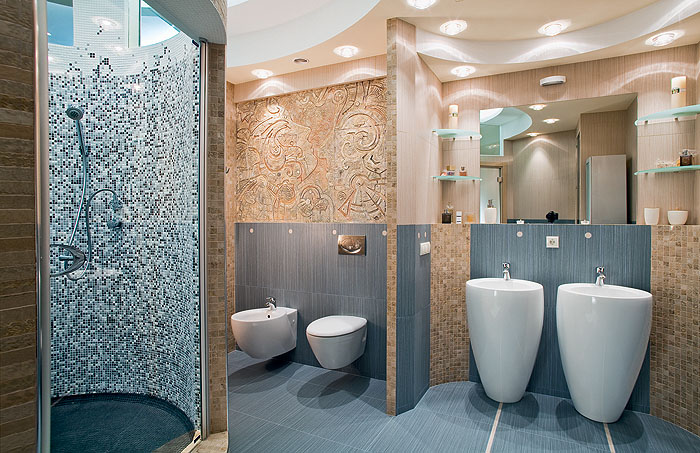

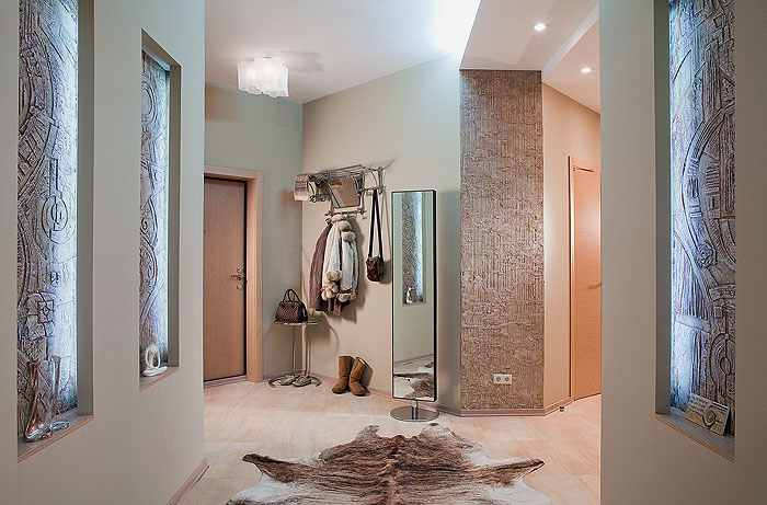

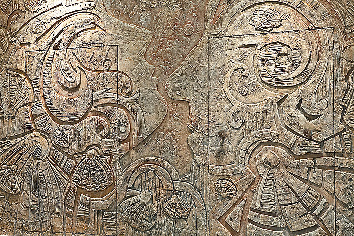

Декоративная отделка торцов перегородок и ниш, а также панно в санузле выполнены в технике сграффито, которую применяли еще в Древней Греции. Вее основе лежит следующий принцип: после нанесения нескольких слоев штукатурки разных цветов поверхность прорезают, чтобы обнажить нижележащие пласты, в результате образуется цветной рельефный рисунок. Одна из сложностей этой техники заключается в том, что штукатурка быстро теряет пластичность. Поэтому современные авторы предпочитают использовать специальные материалы Terraco (Швеция) с пластификаторами.

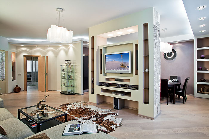

Безусловная прочность
Неширокая перегородка, обозначающая границу между зонами столовой и гостиной, представляет собой сварную металлическую конструкцию, обшитую листами фанеры. Обычно такие перегородки делают из гипсокартона на металлическом каркасе, но поскольку хозяева жилья были против подобной технологии, архитектор не стал возражать, потому что в этом есть доля здравого смысла. Все-таки сварная металлическая конструкция, обшитая фанерой, более прочна и надежна, чем изготовленная из гипсокартона на металлическом каркасе. Ктому же будет гораздо проще установить телевизионную панель и навесить всевозможные полки.
«Вкусные» оттенки

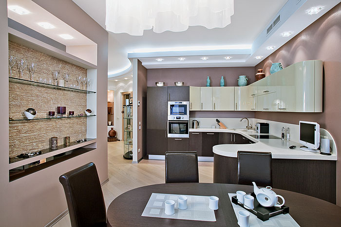

Чтобы зашить в короба воздуховоды приточно-вытяжной вентиляции, проложенные под потолком во всей квартире, и встроить точечные светильники, пришлось применить конструкции из гипсокартона на металлическом каркасе. Вцелом они органично вписались в интерьер. Вкухонной зоне короб окрасили в белый цвет. Он гармонирует с оттенками молочного и темного шоколада мебели Del Tongo (Италия), делающими обстановку «вкусной».
Эта перегородка- объемная, с многочисленными нишами, где можно хранить разную утварь, выставлять различные сувениры и семейные реликвии со стороны как гостиной, так и кухни. Согласно технологии после обшивки металлической конструкции листами фанеры сверху на нее наклеили штукатурную мелкоячеистую сетку. На эту сетку нанесли выравнивающую штукатурку грубой фракции. Поверх наложили финишную штукатурку, а когда она высохла, все сооружение окрасили краской Oikos (Италия). Так удалось добиться идеального выравнивания при хорошем связующем между фанерой и финишным покрытием. Электропроводку, необходимую для «питания» видеосистемы и подсветки, проложили в полу, под паркетной доской, использовав несгораемый кожух.

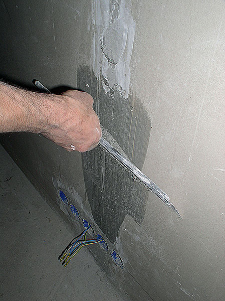

Универсальное выравнивание

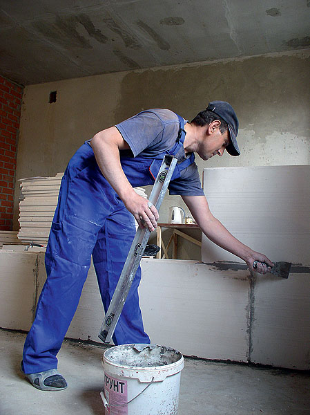

Прямые межкомнатные перегородки выложили из пазогребневых блоков(1). Благодаря соединению "паз- гребень" стены получаются прочными, несмотря на небольшую толщину. Другие немаловажные достоинства этого материала- гладкая поверхность, не требующая оштукатуривания, экологическая чистота (в основе блоков- гипс), хорошие звукоизолирующие свойства. Несущие бетонные стены и радиусные перегородки из пеноблоков тщательно выровняли по маякам(2), используя универсальную гипсовую штукатурку "Ротбанд" ("Кнауф", Россия). За счет полимерных добавок этот материал обеспечивает отличную адгезию к разным твердым основаниям, таким, как бетон, кирпич и даже пенополистирол. Перед нанесением штукатурки по уровню проверили ровность кладки перегородок. Поверхности подготовили под окраску также используя "Ротбанд"(3).

Планировочный экспромт на тему водных процедур
При осмыслении пространства автор проекта применил композиционный подход, позаимствованный у живописцев. Требовалось выделить некую доминанту и вокруг нее формировать интерьер. Таким смысловым центром был выбран светящийся объект цилиндрической формы, который выполнял бы функции кабинета или гардеробной. Привязывая свои творческие замыслы к конкретным исходным данным, архитектор обнаружил, что объект расположен в непосредственной близости от стояков. Так родилась идея оборудовать в нем душевую кабину. Но идеальный по форме полустеклянный светящийся элемент в стиле хай-тек вносил прохладу в атмосферу спальни. Ичтобы сделать ее уютнее, здесь использовали теплые цвета и натуральные материалы. Создавая необычную планировку, автор проекта, безусловно, шел на сознательный риск. Ведь реальное впечатление отличается от восприятия модели, выполненной средствами трехмерной графики. Как и предполагалось, результат оказался весьма эффектным.

Строительная геометрия
Изначально предполагали сделать душевую кабину полностью из стекла с рисунком по матовой поверхности, нанесенным посредством пескоструйной обработки. Но ни одна мастерская не взялась за столь необычный и сложный заказ. Идаже из непрозрачных материалов выстроить кабину было нелегко. Основную ее часть выполнили по лекалу из пенобетонных блоков толщиной 10см, с армированием проволокой (5мм) каждого ряда кладки. Снаружи стену оклеили штукатурной сеткой, оштукатурили и нанесли финишное покрытие. Внутри же соорудили каркас из сварных металлических конструкций. Он обшит корабельной фанерой толщиной 10мм. (Такую фанеру применяют при строительстве морских судов, что говорит о ее долговечности и стойкости к агрессивной водной среде.) В полости между стенками из пеноблоков и фанеры с потолка завели все необходимые коммуникации: водопроводные трубы, вентиляционный канал, электропроводку в специальном кожухе. Сварную конструкцию изготовляли с таким расчетом, чтобы в верхнюю часть можно было вставить радиусные стекла. Их заказывали в мастерской.

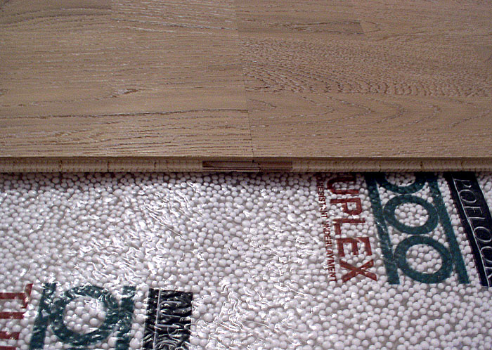

Вжилых помещениях и прихожей на пол уложили паркетную доску с верхним рабочим слоем из бургундского дуба. Для этого поверх стяжки (с керамзитом) устроили наливные полы.
Самовыравнивающуюся смесь развели до жидкой консистенции, порциями заливали пол и помогали распределить ее игольчатым валиком. Доску клали «плавающим» способом на подложку из вспененного полиэтилена

Разные техники сграффито
Античный космос

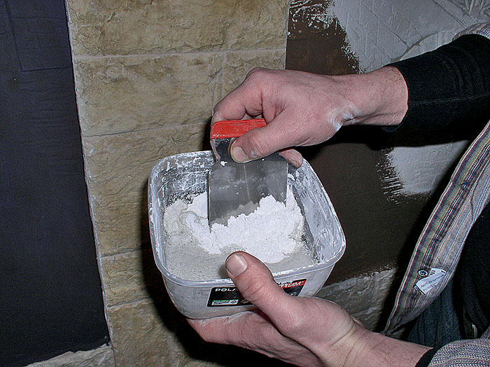

Для создания объемного рисунка в технике сграффито не обязательно использовать цветные штукатурные смеси. Существует и не столь древний способ, позволяющий сделать работу яркой и выразительной. Рельеф формируют из одного вида штукатурной смеси. Застывший объемный рисунок тонируют краской в несколько слоев, добиваясь практически такого же эффекта, как и при прорезании цветных пластов. Основой служит краска Euro 7 (Tikkurila, Финляндия). Нужный тон получают, добавляя колоранты.

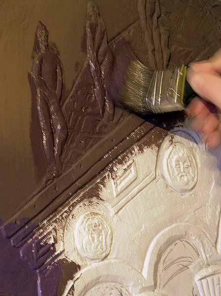

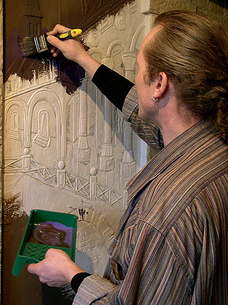

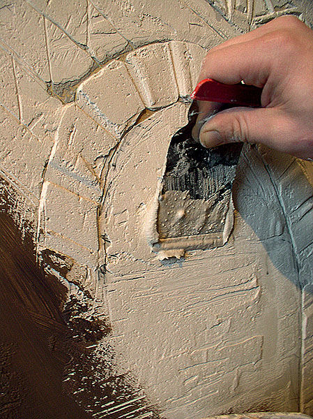

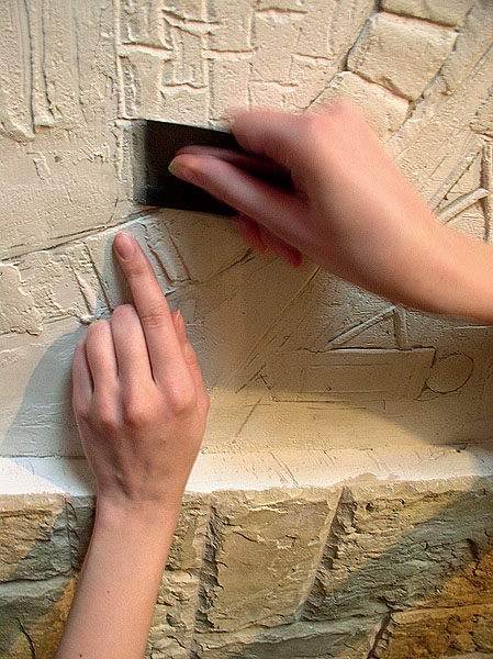

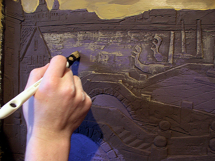

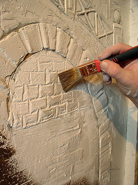

1.Как и большинство художественных работ, сграффито начинается с эскиза. Рисунок наносят на подготовленную поверхность. Так как время работы с пластичной массой ограничено, ее готовят небольшими порциями.

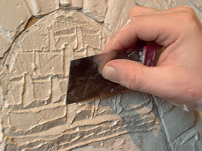

2-4.В руках художника движения шпателя создают нужные формы.

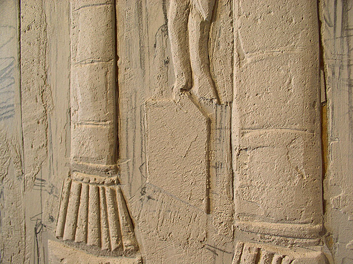

5-6.Когда штукатурка схватится, их дорабатывают путем стесывания, чтобы получить идеальное объемное изображение. Работать удобно гибкими шпателями. Хорошо себя зарекомендовал инструмент для венецианской штукатурки.

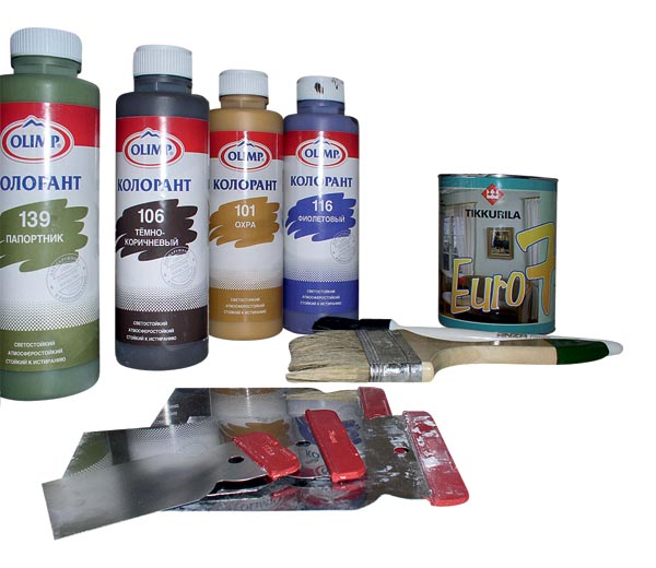

7.В течение суток рельефный рисунок сохнет. Перед нанесением краски поверхность обрабатывают грунтовкой. Нужный оттенок получают, смешивая колоранты с основой, прозрачной или белой (в зависимости от интенсивности требующегося цвета).

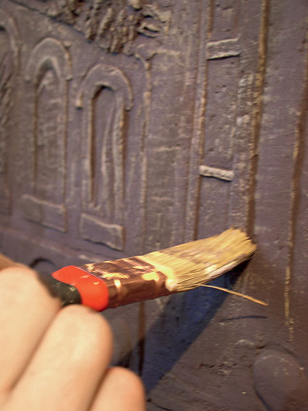

8.Краску наносят полужесткой кистью с особой тщательностью, чтобы не осталось частично неокрашенных зон, особенно в мелких углублениях.
9.Когда высохнет основной фон, добавляют дополнительные цвета, чтобы подчеркнуть детали и расставить акценты. Каждый следующий слой- светлее и менее плотный, позволяющий видеть более глубокие и темные слои краски.
10-11.Эффекта, свойственного сграффито, достигают на заключительном этапе работы, когда художник использует жесткую сухую кисть. Окрашивание производят короткими мазками, "по верхам", так что цвет ложится не сплошным слоем, а остается лишь на выпуклых участках. Чем больше наносят разных по цвету слоев (ихможет быть 1-5), тем глубже и фактурнее получается изображение.
