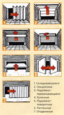

Что же предлагают фирмы? Всовокупности покупателю предоставляют на выбор 7разновидностей бытовых гаражных ворот. Это: распашные, отодвижные (раздвижные), складывающиеся, рулонные, подъемно-перекатывающиеся, подъемно-поворотные и секционные ворота. Некоторые их характеристики даны в таблице.
Наибольшим спросом пока пользуются подъемно-поворотные и секционные ворота. Распашные и отодвижные конструкции нам были хорошо знакомы и раньше, они до сих пор производятся, в основном, отечественными фирмами. Практичный западный потребитель эти модели почему-то не воспринял.
Распашные ворота требуют жесткой рамы и сдвоенного привода, а также большого свободного пространства перед ними, тщательно очищенного от снега и мусора.
Отодвижные нуждаются в дополнительной ширине гаража для размещения полотна вне проема. Поэтому эти два типа ворот применяют чаще всего как въездные в ограде.
Для складывающихся ворот гараж должен быть чуть больше по объему. Нужен запас длины и ширины помещения, чтобы вертикальные створки полотна могли свободно складываться "гармошкой". Кроме того, для размещения механизма привода створок тоже требуется запас ширины или высоты. Это удорожает строительство на 500-1000у.е.
Рулонные ворота- сравнительно новая для нас современная конструкция. Они состоят из узких (до150мм) профилированных горизонтальных полос (ламелей), шарнирно соединенных друг с другом в гибкое полотно. Оно наматывается на вал, закрепленный над проемом ворот. Полотно поднимается вертикально, поэтому воротам не страшны снежные заносы, и автомобиль к ним может подъезжать почти вплотную. Но толщина двустенных ламелей с теплоизолирующим наполнителем во внутренней полости не может превышать 25мм. Иначе рулон, в который сматывается полотно, становится большим по диаметру, полотно изгибается и застревает в боковых вертикальных направляющих. Вкоттеджах такие ворота применяют для невысоких проемов и часто оснащают ручным приводом, что обходится примерно на 500-700у.е. дешевле.
Подъемно-перекатывающиеся ворота, предложенные недавно нашему потребителю фирмой HEROAL (Германия), похожи на рулонные, но над проемом полотно перекатывается по приводной звездочке, как в цепной передаче, и размещается под потолком при открытом положении ворот. Для этого по проему и под потолком по бокам полотна устанавливают направляющие рельсы, а каждую ламель снабжают двумя опорными роликами. Чем уже ламели, тем лучше гнется полотно, может быть меньше высота притолоки, но возрастает количество стыков между ламелями и роликами, а значит- ухудшается тепло- и гидроизоляция, а также упрощается доступ для взломщика.
Подъемно-поворотные ворота у нас переживают "вторую молодость", и в последнее время объем их продаж резко увеличился. Они удачно сочетают прочность и легкость открывания в ручном и автоматическом режимах с относительной дешевизной. Их ведущими производителями являются фирмы NORMSTAHL и HORMANN. Ворота имеют цельное плоское полотно на всю площадь проема (не более 62,2м). Оно поднимается и укладывается под потолком с помощью шарнирно-рычажного механизма. Вес полотна уравновешивается пружинами, установленными по бокам в защитных чехлах. Полотно изготовляется из оцинкованной и окрашенной стали толщиной 0,8мм. Из-за отсутствия направляющих у ворот есть ряд дополнительных достоинств. Они открываются практически беззвучно. Полотно можно плотно прижимать к раме, что улучшает герметичность ворот. Высота притолоки (от верха проема до потолка) может быть снижена до60мм.
Однако используемая схема движения (кинематика) полотна создает ряд неудобств владельцу. Первое- при въезде автомобиль не может подъезжать к воротам ближе, чем на 1м, иначе поднимающееся полотно может задеть машину. Второе- со стороны въезда надо делать порожек, чтобы можно было вплотную прижимать к нему полотно при закрывании. Порог невысокий (до30мм), но несильный толчок на нем машина все же испытывает. Третье- невозможность заменить часть полотна при ремонте. Четвертое- форма проема должна быть прямоугольной: арочные и сегментные проемы в данном случае неприменимы, что ограничивает архитектора в оформлении всего жилого ансамбля. Но предлагаемая производителями ворот палитра отделочных материалов и рисунков (до50вариантов) немного компенсирует этот недостаток. Ктому же в плоское полотно можно встраивать окна, смотровые щели из армированного стекла и двери-калитки. Установка такой двери потребует дополнительных расходов (600-700 у. е.), но приблизительно столько же стоит и отдельная боковая дверь в гараж, тем более, что ее необходимость иногда диктуется местными условиями.
Для установки теплоизолирующего покрытия лучше и дешевле пользоваться услугами не фирмы-производителя, а российских фирм. Так, фирма "Гаражные ворота 2000"- дилер фирмы NORMSTAHL- устанавливает пенополиуретановый утеплитель толщиной 40мм, что заменяет кладку в полтора кирпича, с защитным алюминиевым листом и дополнительные боковые резиновые уплотнители. Это позволит вам сэкономить около200у.е.
Секционные ворота пока остаются наиболее распространенными. Вих конструкции разработчики попытались использовать достоинства других типов ворот. Их полотно сделано составным из горизонтально расположенных секций (створок). Поэтому при открывании оно перемещается вертикально вверх и убирается под потолок, как и у подъемно-перекатывающихся ворот. Секции при этом сделаны широкими (до500мм) и на полотно их требуется всего 4-6 шт. Это уменьшает количество стыков между секциями, повышает жесткость конструкции и улучшает их теплоизоляционные свойства. Фирма NORMSTAHL также предлагает ворота всего из двух секций. Для прочности секции соединяют петлевыми шарнирами, а чтобы полотно невозможно было насильственно поднять при взломе, для верхней секции делают отдельные боковые направляющие. Секции сделаны из оцинкованной и грунтованной листовой стали толщиной 0,8-1мм и бывают одностенными, для холодных гаражей, и двустенными утепленными, толщиной 42мм. Особенно важно, чтобы утеплитель обладал малым водопоглощением, иначе конденсат, образующийся на границе раздела потоков тепла и холода внутри него, зимой может нарушить работу ворот. Хорошим, если не самым лучшим, утеплителем для ворот считается пенополиуретан.

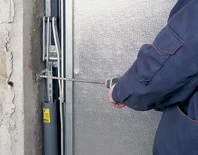

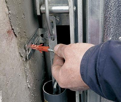

Просверлите в стене отверстие диаметром 12мм и глубиной 120мм под дюбель, по месту через отверстие в анкере.
Гаражные ворота - элегантность и надежность
Проверив еще раз положение рамы, зафиксируйте средний анкер дюбелем (диаметр 8мм, длина 80мм).

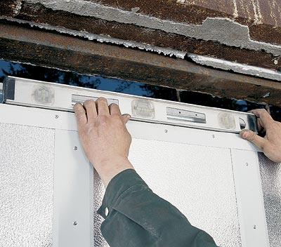

Выставьте раму горизонтально по уровню, затем установите правую стойку рамы на таком же расстоянии от лицевой плоскости проема, как у левой стойки и закрепите раму в правом верхнем углу с помощью анкера аналогичным образом.

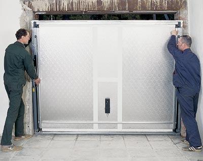

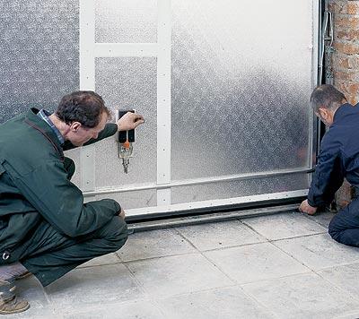

Слегка опрокинув полотно, проверьте плотность его прилегания к раме по величине световой щели между полотном и порогом. При необходимости, двигая раму внизу, добейтесь равномерного прилегания и прикрепите раму к полу по нижним углам.

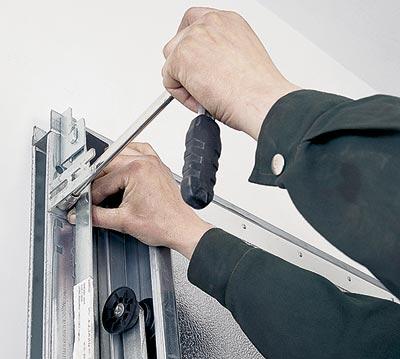

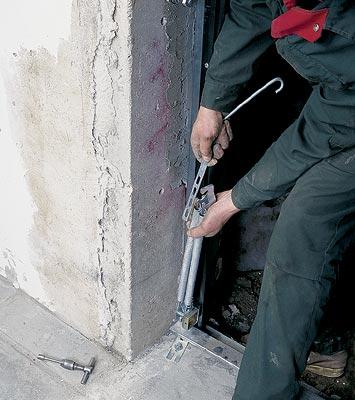

Закрепив раму на анкерах, расположенных по серединам ее стоек, полностью откройте ворота и отрегулируйте натяжение пружин, зацепляя их за разные отверстия подвеса.

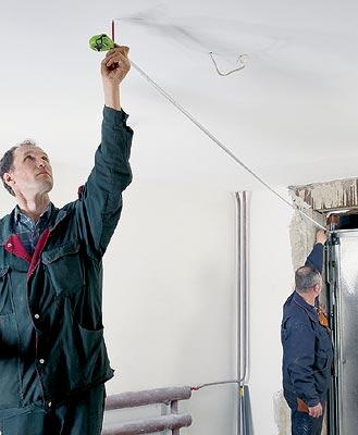

С помощью карандашных "засечек" от углов ворот на потолке проведите перпендикуляр к середине ворот.

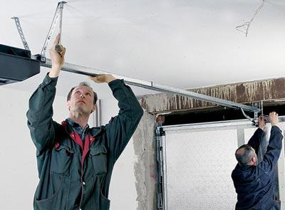

Расположите вдоль построенной линии стрелу привода и прикрепите ее сначала к стене над воротами, а затем к потолку с помощью подвесок и дюбелей.

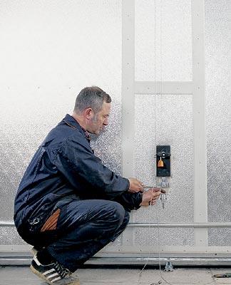

Закрепив тяги привода на верхней части полотна болтами, соедините их тросиками с механизмами автоматического открывания замков и аварийного открывания ворот.

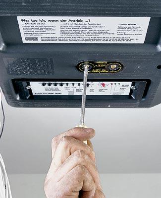

Отрегулируйте положение концевых выключателей привода в положениях "открыто" и "закрыто" с помощью регулировочных винтов на корпусе электропривода.

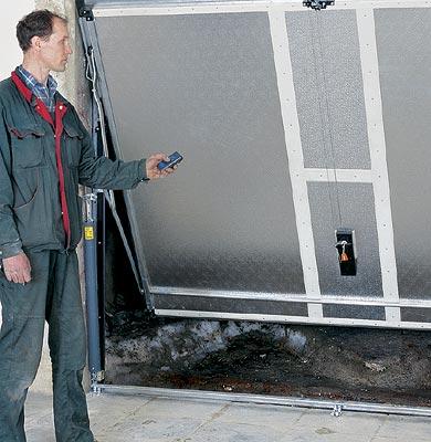

Проверьте работу ворот вначале в ручном режиме, затем проделайте те же самые операции при помощи пульта дистанционного управления.

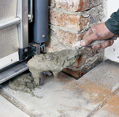

Подлейте бетонный раствор под порог рамы. После его затвердевания строители могут приступить к чистовой отделке откосов, порога, пола и зазора над воротами.
