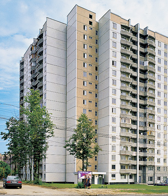

Жилой 17-этажный панельный дом состоит из рядовых четырехквартирных и угловых двухквартирных секций с одно-, двух- и трехкомнатными квартирами. Наружные стены- трехслойные железобетонные, толщиной 350мм, внутренние также изготовлены из железобетона и имеют толщину 140 и 180мм. Перегородки 80-миллиметровые гипсобетонные, перекрытия железобетонные (140мм). Вентиляция естественная вытяжная, осуществляется через вентиляционные каналы на кухне и в санузле, холодная и горячая вода подается от городской сети

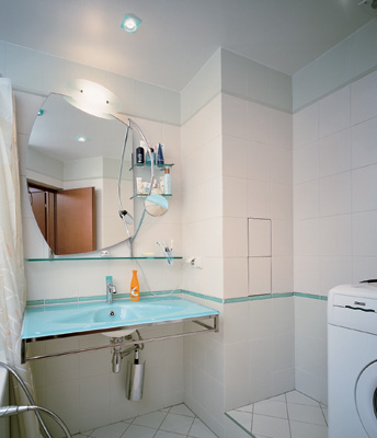

После перепланировки ванная комната заметно расширилась. Вней свободно уместилась стиральная машина

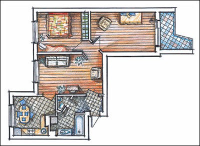

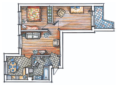

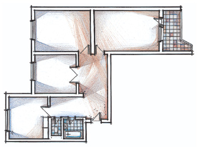

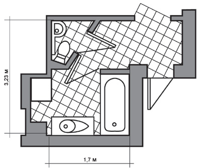

Главным украшением ванной стала столешница умывальника из толстого, почти непрозрачного бирюзового стекла. Сней отлично сочетаются хромированные смесители, огромное асимметричное зеркало с узкой витринной полкой и тонкий бордюр из зеленоватого матового стеклаЗаказчики обратились к Владимиру и Игорю Городецким, руководителям одной ремонтно-строительной фирмы, с просьбой реконструировать недавно купленную типовую квартиру. Помимо переделки всех жилых комнат хозяева захотели создать новые санузлы: один с большой ванной и "мойдодыром", другой- с унитазом и умывальником. При небогатом выборе вариантов переустройства коммуникаций выяснилось, что совершенно невозможно сделать оба этих помещения в плане прямоугольными. Два прямоугольных санузла не вписывались в пространство, за пределы которого выходить было нельзя, поскольку в таком случае "мокрая" зона оказалась бы уже не над коридором, а над жилой комнатой соседей снизу. Спасти положение помогла идея расположить стену одного из санузлов под 45. Врезультате маленький туалет обрел треугольную форму. Это помещение, в соседстве с прямоугольной ванной и трапецеидальной прихожей, удачно вклинилось в заданное шестигранное пространство. Всанузлах установили две по-разному открывающиеся двери. Та, что в ванной, распахивается внутрь, что в туалете- наружу. При этом дверные полотна не мешают друг другу открываться и закрываться. Ну а что же коммуникации? Все новые трубы водоснабжения и подводки к радиаторам спрятали в стены. Оградив их теплоизоляцией только со стороны стены, избежали лишних теплопотерь. Пол в санузлах сразу решили сделать керамическим, с подогревом. Потолок обшили влагостойким гипсокартоном и окрасили водоэмульсионной краской.

Дверь в ванную открывается внутрь, а дверь в туалет
- наружу. Так они не мешают друг другу в этом тесном треугольном пространстве. На стене
- регулятор подогрева пола в ванной и выключатели с коммуникативной подсветкой, которая включается в темноте.
План санузла
План до реконструкции
План после реконструкции
