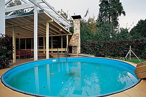

Вертикальные стенки сборных бассейнов нуждаются в укреплении, например, контрфорсами Воздух, солнце и вода! "ЭКОЛОГИЧЕС-

Наземный сборно-
разборный бассейн в летнем варианте исполнения Воздух, солнце и вода! "СЕРЕНО ПУЛ"

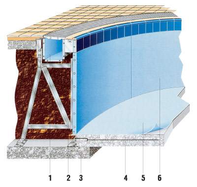

Конструкция секционного бассейна Myrtha переливного типа:
1 - переливной лоток;
2 - подкос;
3 - бетонное кольцо;
4 - донная плита;
5 - донное ПВХ-покрытие;
6 - стальная панель, ламинированная ПВХ-пленкой Воздух, солнце и вода! "СЕРЕНО ПУЛ"
