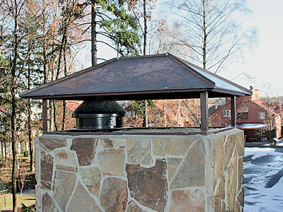

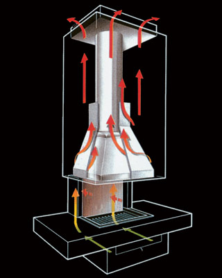

Вентиляция каминного зала (Свой дом №3 2006)Вентилятор, усиливающий каминную тягу, устанавливается на дымоход Вентиляция каминного зала (Свой дом №3 2006)Подача воздуха, необходимого для сгорания дров, осуществляется под колосниковую решетку

Простейшая приточная вентиляционная система снабжения каминного зала воздухом предполагает наличие в доме неотапливаемого подвала, сообщающегося с улицей. Воздух из подвала поступает в каминную через отверстия в полу, закрытые декоративными решетками. Можно подвести воздух к камину и по воздуховоду, для этих целей подойдет полимерная труба диаметром от 110мм. Выпуск воздуховода в помещение следует сделать в 5-10см над полом, рядом с печью, устье задекорировать вентиляционной решеткой. Входное отверстие снаружи здания необходимо защитить сеткой от насекомых. Трубу-воздуховод лучше проводить через подвал, а в домах без подвала труба должна быть уложена под слоем изоляции или даже в грунте. Сложные системы воздухообеспечения предусматривают автоматическое регулирование температуры поступающего воздуха, его очистку, управление расходом воздуха в зависимости от разности давлений внутри и снаружи здания. Устройства могут обслуживать только каминный зал или весь коттедж. Воснове таких систем- компактные приточные вентиляционные установки, смонтированные на улице или в вентиляционной камере и подающие свежий воздух с улицы в каминную по приточным воздуховодам. Компактный "приточик" состоит из корпуса, в котором имеются вентилятор, фильтр, нагреватель воздуха, а также система автоматики, управляющая работой устройства. Можно использовать и наборную приточную установку, собранную из отдельных функциональных модулей- вентиляторов, фильтров, электронагревателей ит.д. Оборудование для систем вентиляции поставляют компании SYSTEMAIR, OSTBERG, SWEGON (Швеция), "ВЕЗА", "МОВЕН" (Россия) идр. Установка, подающая 1500-2000м3 воздуха, вместе с элементами вентиляционного тракта и системой автоматики обойдется заказчику в $1200-3500.

Если дымоход неэффективен, и это выяснилось уже после чистовой отделки дома, проблему усиления тяги можно попытаться решить установкой дымососного вентилятора. Подобные приборы устанавливают на крыше, прямо на трубу дымохода. При наличии в каминном зале достаточного количества приточного воздуха дымососные вентиляторы обеспечивают необходимое разряжение в дымоходе и существенно улучшают процесс розжига и сгорания топлива. Среди производителей дымососных вентиляторов можно порекомендовать, к примеру, компании SYSTEMAIR (Швеция), SK TUOTE (Финляндия), O.ERRE (Италия). Стоимость устройств составляет порядка $600-700.
