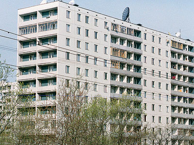

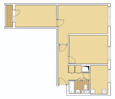

Сегодня мы познакомим читателей с перепланировкой двух- и трехкомнатной квартир в домах серии 1605/12 (решения по переустройству однокомнатной квартиры можно найти в архиве журнала на сайте
www.ivd.ru). Это 12-этажные панельные дома с наружными стенами из трехслойных 300-миллиметровых панелей. Внутренние стены и перегородки- гипсобетонные панели толщиной соответственно 160 и 120мм, перекрытия- железобетонные панели (140мм). Во всех квартирах одна изолированная комната, узкий длинный коридор и маленькая лоджия, есть встроенные шкафы и антресоли.

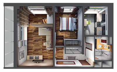

Сильные стороны проекта:
  • сохранение несущих конструкций
  • выделение кабинета
  • встроенные шкафы в прихожей и спальне, подиум-хранилище
  • демонтаж дверного проема улучшит инсоляцию прихожей
Слабые стороны проекта:
  • уменьшение жилой площади на 1,4м2
  • из-за возведения подиума в спальне требуется замена радиатора на меньший по высоте, к тому же потолок понизится до 2,29м, что неудобно для людей высокого роста

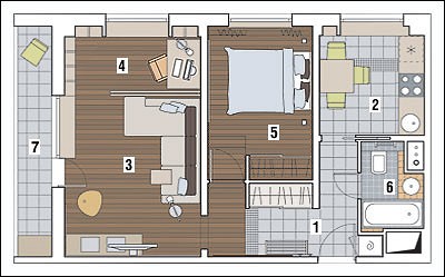

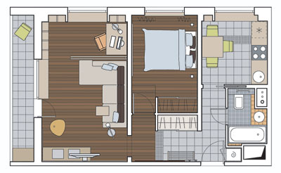

Хозяева квартиры- семейная пара. Пока у них нет детей, и свободное время они могут посвящать друг другу, творчеству, общению с друзьями. Как все увлеченные своим делом люди, часто работают дома. Существующая планировка рациональна, а необходимые изменения легко сделать, не затрагивая несущих конструкций. Для изменения конфигурации помещений и зонирования применяют встроенную мебель (в прихожей), легкую проницаемую перегородку (в гостиной), подъем уровня пола (в спальне), визуальное обозначение границ зон при помощи различных материалов. Игра теней, отбрасываемых решетчатой перегородкой, и бликов на глянцевых поверхностях в сочетании с росписями на стенах гостиной и кухни создает ощущение пространства, пронизанного солнечными лучами и светом. Для отделки стен, потолка (а в ванной, прихожей и кухне- пола) выбраны оттенки белого цвета. На этом монохромном фоне выигрышно смотрятся деревянные поверхности и ткани.
Лаконичную стилистику, предложенную архитектором, можно отнести скорее к скандинавской манере- по некоторому цветовому аскетизму, выраженному в применении пастельных тонов и природной палитры (серый, варианты коричневого, немного оливкового в кухне и оранжевого в ванной), и минимальному набору мебели.
Перегородку между прихожей и спальней сносят и за счет уменьшения площади последней создают две одинаковые ниши для встроенных шкафов с полупрозрачными стеклянными дверцами. Один обращен лицевой стороной в прихожую, другой- в спальню. Между прихожей, пол которой облицован бело-серой крупноразмерной плиткой, и жилой зоной укладывают плитку под мозаику, смягчающую переход к массивной ореховой доске в остальных комнатах.
Ванную и туалет объединяют. Перегородку между ванной и подсобным помещением при входе в квартиру сдвигают так, чтобы в нем поместилась только стиральная машина. Втой же нише размещают полочки для средств гигиены. Унитаз ставят консольный с встроенным в стену бачком. Его разворачивают в сторону ванны, что требует удлинения подводки на 60см. Для подстолья раковины делают конструкцию из пеноблоков, а столешницу закрывают двумя слоями ГВЛ, облицованных плиткой.
Вкухне устанавливают стеклянную откатную дверь в деревянном обрамлении. Она уходит в специальный металлический «пенал», примыкающий к ванной. Слева от окна выстраивают нишу из ГКЛ с полками. Чтобы увеличить рабочую поверхность кухни, используют низкий холодильник, который располагают под столешницей.
Кухня- самое пестрое помещение: штора в разноцветную полоску, желтый «фартук», салатовые стулья. Все это отражается в полированных черных фасадах гарнитура, приумножая «радужное» настроение.
Большую комнату делят на кабинет и гостиную. Граница между ними- легкая перегородка из реек. Вгостиной размещают раскладной диван, кофейный столик на колесах, торшер, модуль для техники и плазменную панель.
Меблировку кабинета составляют компьютерный стол, кресло и стеллаж. Понижение уровня потолка здесь позволяет встроить светильники, спрятать трансформаторы, а также служит дополнительным элементом зонирования. Аскетизм интерьера спальни подчеркнут минимальным количеством мебели и декора. Ложе размещают на полу, устроив подиум на всей площади помещения. Вместо кровати используют ортопедический матрас. Под подиумом можно хранить вещи- для этого в полу сделан люк.

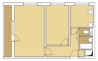

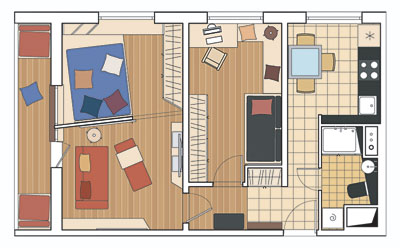

Царство естественности
  • создание гостиной и изолированной спальни для хозяйки
  • оборудование встроенного в нишу шкафа в прихожей
  • организация постирочной в ванной комнате
  • устройство подиума как места для сна и хранения вещей
  • лоджию используют как комнату, не разрушая стену
  • перенос радиаторов из-за создания подиума в спальне и нехватки места под окном в гостиной
  • примыкание перегородки между спальней и гостиной к оконным переплетам вызывает технологические сложности
  • доступ на лоджию затруднен из-за стоящего рядом с окном дивана

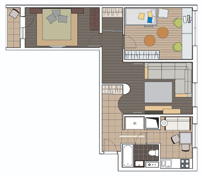

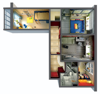

Вдвухкомнатной квартире проживает семья, состоящая из двух человек. Это активная деятельная женщина и ее сын-старшеклассник. Хозяева предпочитают современный дизайн и не любят классику и модерн. Поэтому в интерьере присутствуют прямые линии, простые формы, асимметрия, насыщенные цвета (синий, терракотовый, красно-оранжевый, фиолетовый, желтый, черный), расположенные под углом к стенам конструкции (подиум в спальне хозяйки, перегородка в большой комнате) и корпусная мебель со скошенными углами, что обеспечивает удобство передвижения по комнате и улучшает освещение.
На лоджии устраивают "восточный уголок"- место отдыха и релаксации, где можно усесться на пестрых подушках и выпить чаю или шербета. Здесь оборудуют систему теплого пола и настилают паркетную доску. Вторцах лоджии сооружают невысокие диванчики-скамейки с мягкими сиденьями и спинками терракотового цвета.
Чтобы сделать шкаф в прихожей, сносят перегородку и возводят новую из пеноблоков, сдвигая ее в комнату сына. Вобразовавшейся нише за раздвижными дверцами располагают вешалки, отделения для обуви и антресоль. Напротив шкафа вешают зеркало с полкой и ставят пуф. Пол, как и в кухне, облицовывают керамической плиткой песочного цвета.
Ванную комнату объединяют с туалетом. Вместо ванны устанавливают душевую кабину, что позволяет сэкономить площадь. Встолешницу трапециевидной формы встраивают круглую раковину, а рядом с ней размещают инсталляционную систему унитаза. Перегородку между кладовой и ванной сносят и в эту нишу ставят стиральную машину. Отделка вызывает ассоциации с морским побережьем- стены глубокого сине-фиолетового цвета, а пол ярко-желтый, как песок на пляже.
Дверной проем между кухней и коридором демонтируют, благодаря чему в прихожей появляется естественное освещение. Гарнитур располагают вдоль одной стены, а у перегородки, отделяющей ванную комнату, устраивают неглубокую нишу с полками. Винтерьере гармонично сочетаются песочно-желтый (пол, шпонированные фасады мебели), серебристый (детали из нержавейки) и черный (столешница с текстурой гранита).
Большую комнату разделяют на две части перегородкой из гипсобетонных блоков, поставленной под углом к стенам. Вдальней части помещения находится спальня хозяйки, у двери- гостиная.
Раздвижная дверь спальни выполнена из массива бука- это обеспечивает хорошую звукоизоляцию. Спальное место устраивают на подиуме высотой 30см, который создает атмосферу особого уюта. Он снабжен матрасом, занимающим почти всю его площадь. Обои с растительным рисунком, светлая древесина клена, отсутствие металлических деталей, ясность и простота оформления характерны для «природного» дизайна. Сине-бежевый интерьер разнообразят цветастые подушки с восточным орнаментом.
Для гостиной подобрана мягкая мебель экспрессивного красно-оранжевого цвета- диван и пуф, служащий также журнальным столиком. Эта гамма способствует праздничному, жизнерадостному настроению.
Организация пространства в комнате сына отличается эргономичной расстановкой мебели. Уокна располагается рабочая зона. Кписьменному столу примыкает Г-образная тумба-скамейка: внизу- полки для книг, журналов и CD, а сверху- деревянное сиденье. Удвери ставят диван, напротив- платяной шкаф с антресолью. Кцвету натурального дерева (паркет, мебель) добавляются графитово-черный (обивка дивана и тканевые обои на стене над тумбой) и светло-серый (окраска остальной части стен).

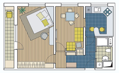

Шесть дизайн-проектов квартир в панельном доме серии 1605/12

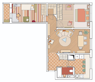

Лимонно-желтая фантазия
  • увеличение площади ванной
  • установка стиральной машины в нише ванной комнаты
  • гостиная остается изолированной, несмотря на то что в ней появляется дверной проход в кухню
  • создание проема в несущей стене между кухней и гостиной требует согласования и усиления конструкций
  • перемещение мойки и газовой плиты влечет за собой перенос коммуникаций

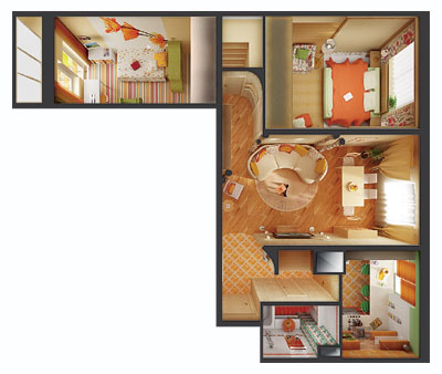

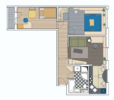

Этот проект адресован супругам в возрасте за 40 (их дети живут отдельно). Они любят природу, путешествуют по теплым странам. Интерьер гостиной, являющейся центром всей жизни семьи, решен как средиземноморская терраса, напоенная солнечным светом и ароматом цитрусовых. Сэтими плодами ассоциируются крупные лимонно-желтые предметы- диваны, полубарные стулья в кухне (они видны в дверном проеме, поскольку гостиную соединяют с кухней).
Вприхожей стену сдвигают в гостиную, за счет чего образуется ниша для шкафа. Рядом с ней устраивают из ГКЛ другую нишу- для зеркала и полки.
Ванную и туалет объединяют; частью этого помещения становится и кладовая, где в нише ставят стиральную машину. Взамен ванны монтируют поддон для душа и шторки. Стены душевой покрывают сине-голубой мозаикой, которая хорошо сочетается со светло-лимонными окрашенными стенами и керамогранитом песочного цвета на полу. Необычный акцент в наивном стиле- угловое зеркало-солнце с лучами, выполненными также из кусочков зеркал.
Вкухне для хозяйки, любящей готовить, есть все условия. Гарнитур располагается вдоль трех стен. Слева от окна размещают высокий холодильник, под окном- мойку, а в углу- газовую плиту (это семейный очаг в современном исполнении). Уперегородки между кухней и ванной устанавливают небольшую скругленную столешницу, за которой могут с комфортом выпить кофе два-три человека.
Обеденный стол со стеклянной столешницей в деревянной рамке стоит в гостиной-столовой у окна. Эта зона выделена тюлевыми драпировками стен от пола до потолка, крепящимися к угловому карнизу с подсветкой.
Зона отдыха в гостиной- уютный уголок, украшенный копией картины французского художника Гюстава Кайботта. Благодаря ярко-желтым диванам комната кажется солнечной даже в пасмурный день.
Мотивы жаркого лета активно используют и в спальне: окрашенные в солнечно-желтый цвет стены, такие же подушки, прозрачные воздушные драпировки и белая корпусная мебель. Кровать устанавливают в углу и разворачивают на 30, что позволяет расположить в изголовье треугольную полку.

  • расширение ванной, устройство душевой кабины (помимо ванны)
  • создание гардеробной около родительской спальни
  • длинный вытянутый коридор разделен на входную зону и собственно коридор перед спальней и детской
  • оригинальное решение спального ложа родителей позволяет использовать комнату не только как место для сна
  • в ванной предусмотрена ниша для стиральной машины
  • совмещенный санузел для семьи из трех человек
  • расширение ванной за счет коридора требует согласования и дополнительной гидроизоляции этого участка
  • создание проема в несущей стене влечет за собой его усиление и получение разрешения- все это усложняет и удорожает ремонт
  • отсутствие полноценного обеденного стола (более трех человек негде разместить)
  • устройство кровати-подиума у окна в спальне требует переноса радиатора
  • гостиная становится проходной комнатой
Предлагаемая трехкомнатная квартира рассчитана на трех человек- родителей 27-30 лет и ребенка 5-7 лет. Эта молодая семья открыта всему новому и необычному. Они много путешествуют и атмосферу любимых мест готовы привнести в свой дом.
Авторы проекта выбрали для типовой квартиры эклектичный стиль. Интерьер как лоскутное одеяло, он состоит из разнохарактерных фрагментов: где-то смелые цветовые сочетания, а где-то типовые решения. Например, в кухне появляется холодильник, на дверце которого нарисован английский флаг; в спальне- джинсовое покрывало и подушки с разноцветными вставками: черно-зеленым орнаментом и полосками желтого и красного цветов, также напоминающими флаги. Ав гостиной и детской присутствуют вещи знакомые, обычные (персидский ковер на полу и мебель IKEA); здесь не ставят задачу создать оригинальный дизайн. Это комнаты «на каждый день», располагающие к привычным занятиям и отдыху.
Акценты расставлены с учетом эргономики небольшого пространства квартиры и возможностей применения современных технологий. Так, вместо традиционного обеденного стола в кухне используют столешницу, которую объединяют с подоконником. Дверцы шкафчиков заменяют шторками. Вспальне кровать возносят на подиум, а вокруг нее размещают полки с книгами и журналами- можно не вставая плавно перейти от чтения к сну. Впростенке рядом с окном как элемент поп-арта монтируют вертикальный трубчатый стальной дизайн-радиатор, с которого к тому же весьма удобно удалять пыль при повседневной уборке.
Перепланировка затрагивает несущие конструкции и требует переноса ряда коммуникаций. Во-первых, вход в кухню организуют из гостиной, для чего в капитальной стене делают открытый проем шириной 80см и высотой 210см. Во-вторых, из-за устройства подиума в спальне перемещают радиатор. Ав-третьих, ванную и туалет объединяют и расширяют за счет коридора (прежний вход в кухню закладывают), что требует гидроизоляции увеличенной площади «мокрой» зоны.
От понижения уровня потолков отказываются, чтобы сохранить высоту помещений. Только в кухне, над столешницей, его делают подшивным и опускают на 12см, чтобы встроить галогенные источники. Так что потолочное освещение лишено декоративных изысков и сложных конструкций. Вдетской и родительской спальне появятся люстры в виде парусов (в спальне дополнительным источником света служит также изящная регулируемая лампа Flos на пантографе), в гостиной- несколько карданных светильников, а в кухне- алюминиевая лампа в стиле техно. Исключение составляют прихожая и коридор с длинными подвесами, вторящими вытянутому пространству этих помещений.
Для отделки стен в гостиной и детской используют обои, в спальне и коридоре- краску на водной основе, в кухне- комбинацию той же краски и мозаичного «фартука». Стены в ванной облицовывают фоновой плиткой белого цвета.
Все комнаты становятся изолированными. Войти в них можно из широкого (1,9м) коридора, в конце которого устраивают гардеробную. Внее ведет раздвижная дверь из спальни родителей. Шкаф с распашными фасадами для верхней одежды в прихожей делают на заказ. Он очень удачно обыгрывает выступающий угол гостиной, смягчает его. Здесь границы прихожей заканчиваются, и начинается коридор. Такое разделение получается благодаря П-образному проему, выложенному из пазогребневых блоков. Теперь у любого человека, входящего в квартиру, не возникнет ощущения излишней протяженности этого помещения.
Туалет и ванную комнату совмещают и расширяют за счет коридора, ведущего в кухню. Здесь дополнительно устраивают душевую и отгораживают уголок для стиральной машины и системы хранения. Душевая представляет собой акриловый полукруглый поддон с тканевой шторкой на металлической штанге. Под столешницей умывальника остается еще немного места, чтобы поставить корзину для белья.
Уокна в гостиной организуют рабочий уголок. Стена с двух сторон от окна обрастает полками для хранения полезной литературы. Помимо письменного стола для работы можно использовать широкий подоконник- часть стеллажа. Взоне отдыха располагают кожаный диван напротив телевизора на поворотной штанге. Вгостиной укладывают массивную доску из темного дуба, а в спальне- паркетную доску из выбеленного дуба с ярко выраженной текстурой дерева.
Вспальне родителей сооружают высокий подиум во всю ширину комнаты с углублением под матрас (размерами 220,2м). Таким образом, матрас оказывается обрамлен П-образным деревянным выступом. На него с двух сторон на одном уровне с подоконником устанавливают деревянные конструкции, которые заменяют прикроватные тумбы. Каркас подиума для прочности конструкции выполняют из массива дерева, а затем облицовывают MDF, покрытым шпоном бука.
Автор проекта предлагает чехлы для матраса и подушек сшить из джинсовой ткани. Она подходит как для «зимнего», так и для «летнего» интерьера.
Вместо обычного туалетного столика с трюмо слева от входа "собирают" целую зеркальную стену от пола до потолка, снабженную полочкой из зеркальных же модулей размером 3030см.
Обстановка детской рассчитана на возможные изменения состава семьи в будущем (появление второго ребенка). Под кроватью-чердаком легко сделать еще одно спальное место, а пока здесь можно хранить вещи. Воформлении используют беспроигрышное сочетание синего и желтого цветов.
Кухня напоминает небольшое семейное кафе, где "в тесноте да не в обиде" встречаются старые знакомые. Высота модифицированного подоконника позволяет устроить здесь обеденную столешницу. От традиционных мебельных фасадов (посуды ведь немного) решено отказаться), заменив их драпировками. Вкухне минимальный набор мебели, зато достаточно бытовой техники (есть даже проигрыватель для CD и посудомоечная машина), при выборе которой на первое место ставят ее эстетическую сторону- дизайн. Вместо напольного духового шкафа предпочтение отдают эргономичной подвесной модели с лифтовым подъемником (Siemens), которую выносят на стену. Это облегчает приготовление еды- не нужно наклоняться и готовящееся блюдо всегда перед глазами. Светильник в стиле техно- завершающий штрих "клубной" кухни. Бесшовное напольное покрытие выполняют из крупных (12060см) плиток керамогранита светло-бежевого цвета.
Обеденную столешницу-подоконник и рабочую столешницу кухни выполняют из непористого композитного материала Montelli (DuPont). Его характеристики отвечают современным требованиям: он твердый, долговечный и прочный, имеет широкую цветовую гамму. Вданном случае выбран темно-серый цвет, чтобы капли воды были менее заметны. материал применяют в кухне, так как он стоек к различным загрязнениям и воздействию бактерий.
Воформлении этого помещения (пятнистые, как звериные шкуры, шторки, мозаика «фартука», уложенная в шахматном порядке, и эпатажный холодильник-флаг) используют прием поп-арта. Набор эффектных разностилевых элементов, своеобразный китч создают атмосферу клуба или паба.

Квадратура круга
  • устройство шкафа в прихожей, а также гардеробной
  • разделение прихожей и коридора за счет появления шкафа
  • размещение большого холодильника рядом с прихожей
  • эргономичное решение в детской- письменные столы детей расположены вдоль стены с окном
  • совмещенный санузел для семьи из четырех человек
  • гостиная становится проходной из-за перегородки в коридоре
  • зигзагообразная траектория движения от спален к ванной
  • стиральной машине нашлось место только под раковиной, поэтому подойдет модель с небольшой загрузкой
Проект предназначен для большой семьи. Чтобы изолировать обе cпальни, перпендикулярно стене коридора устанавливают перегородку из гипсобетонных блоков и ГКЛ. Ее торец со стороны гостиной скругляют. Вобразовавшейся нише глубиной 650мм оборудуют шкаф для одежды. Конструкция расположена четко по оси гостиной, справа и слева от нее возникают два прохода. Плюсы такого решения- изоляция спален, деление квартиры на зоны и устройство шкафа в прихожей. Есть и минусы: уменьшение площади гостиной и превращение ее в проходную комнату; расстояние от спален до ванной возрастает на 3м, причем ходить придется по сложной траектории. Вкомпозиции интерьера доминируют прямоугольник и круг. Они присутствуют в конструкциях подшивных потолков, линиях стыка напольных покрытий, очертаниях мебели. Колористическое решение строится на сочетании теплых цветов. Вгостиной это желтый с терракотовым (обои под покраску) и грушевый (мебель), бордовый (штора) и коричневый (пол). Вкухне- почти та же гамма. Вспальне представлены коричневый (корпусная мебель), желтый и фисташковый (стены, текстиль). Ав детской- другая тональность: ее сочная палитра включает желтый, оранжевый, салатовый и голубой. Вприхожей полы облицовывают керамогранитом. Внише перед ванной размещают двухдверный холодильник Side-by-Side. Ванную и туалет объединяют. Напротив двери монтируют раковину, рядом- ванну; слева, у стены, смежной с кухней,- унитаз. При отделке стен используют плитку цвета топленого молока, а пол покрывают кофейным керамогранитом. Вгостиной угловой диван ставят напротив мебельной композиции у стены. Вкухне с одной стороны стола устанавливают диван, с другой- стулья с высокими спинками. Стены спальни оклеивают флизелиновыми обоями под покраску, на пол укладывают паркетную доску. Вдетской столешница на два рабочих места расположена вдоль стены с окном.

Вслед за солнцем
  • увеличение площади гостиной за счет коридора
  • выделение большой обеденной зоны в гостиной
  • создание вместительной кладовой
  • перепланировка не затрагивает несущих конструкций
  • в квартире достаточно мест для хранения вещей
  • превращение гостиной в проходную комнату
  • холодильник при входе в кухню затрудняет передвижение
  • отсутствие в кухне обеденного стола
  • объединение ванной с туалетом для семьи из трех человек
  • установка стиральной машины в кухне вдали от коммуникаций
  • чтобы зашить всю стену у окна в спальне, потребуется предусмотреть решетку для радиатора
Этот пронизанный и согретый солнечными лучами интерьер дизайнер предназначает для супружеской пары с дочкой-старшеклассницей. Незначительная перепланировка направлена на создание комфорта и улучшение геометрии помещений. Так, часть длинного коридора включают в пространство гостиной и «растворяют» в нем, а в конце устраивают вместительную кладовую. Углы стен и помещений скругляют и, где это возможно (в прихожей, рядом с кладовой), делают полукруглые ниши с полками и подсветкой.
Дизайн всех комнат совмещает мотивы марокканского, колониального стилей и поп-арта (грубые оштукатуренные поверхности в духе африканского примитивизма и натуральное дерево- этнические элементы). Причудливые орнаменты, панно и колонны в виде стволов в гостиной заставляют улыбнуться. Воформлении используют цвета терракоты, травы, спелой пшеницы и песка. Возможно, для кого-то исключительно теплые тона- это перебор. Поэтому рекомендуем в гостиной и детской поверхности стен окрасить или оклеить «прохладными» синими либо зелеными обоями.
Небольшая прихожая не кажется тесной, так как плавно переходит в гостиную. Напольное зеркало в деревянной раме слева от входа визуально расширяет пространство; оно не жестко прикреплено к стене, при желании его можно передвинуть. Шкаф-купе для верхней одежды располагают в коридорчике перед ванной. Для него сооружают стенку, которая образует вместе с венткоробом нишу глубиной 63см. Дверцы шкафа красят в тон стенам, поэтому они незаметны для глаз.
Ванную комнату, объединенную с туалетом, облицовывают белой глянцевой плиткой. Яркие акценты (плитка с растительным рисунком из ирисов) украшают технический короб. им вторят бордюры по периметру помещения. Подвесной унитаз с встроенной системой инсталляции разворачивают и перемещают ближе к входу. Игра на контрастах определяет выбор сантехники- наряду с обычными белыми ванной и унитазом устанавливают круглую раковину из ярко-оранжевого закаленного стекла. Плитка для пола- более темного оттенка того же цвета. Водяной полотенцесушитель вешают на уровне бордюра, что на первый взгляд непривычно, но очень удобно- полотенце на нем всегда теплое. Из-за маленькой площади кухни пришлось отказаться от обеденного стола. Вместо него в центре у окна- столешница в виде буквы П, переходящая в рабочую поверхность слева и справа. Она объединяет кухонную мебель. Слева от входа- холодильник, стиральная машина, микроволновая печь. Справа- плита и мойка, а над ними на тонких металлических тросах подвешивают симметричную композицию из массивных деревянных полок. Подшивной потолок над гарнитуром покрыт декоративной штукатуркой в тон «фартуку». Через пару лет ее неоднородная текстура будет по-прежнему выглядеть новой.
Прямоугольный план гостиной смягчают благодаря расположению мебели по линии дуги. Эту зону формируют колонны, "поддерживающие" криволинейный потолок из ГКЛ. Вкоридорчике за ними устанавливают стеллаж для библиотеки. Гостиную совмещают со столовой- у окна располагается большой раскладной обеденный стол. Вокруг него расставлены разные по форме и материалу стулья: современные с тканевыми сиденьями и спинкой и грубоватые деревянные.
Вспальне родителей- настоящий "шатер для вождя племени и его жены". Это деревянная конструкция с натянутой на потолке тканью, подсвеченная люминесцентными лампами. На стенах- текстильные обои, на полу- ламинат. При входе устанавливают большой шкаф-купе. Рядом- зона отдыха, выделенная "тростниковыми" обоями: кресло, торшер на деревянной ножке с тканевым абажуром. Анапротив, прямо на полу,- большое зеркало.
Удвери в детской- шкаф-купе с антресолью. Пластичный стеллаж с криволинейным корпусом у изголовья кровати отделяет спальное место от входной зоны. На полу- цветной ковролин с полосами, вторящими обоям с вертикальными линиями, которые визуально расширяют узкое помещение. Девичья комната выполнена в ярких теплых красках. Ее украшение- панно на стене: три цветка различных оттенков оранжевого цвета на белом фоне. Верхняя волнообразная часть стеллажа выполнена из гнутоклееной фанеры и облицована пластиком.
