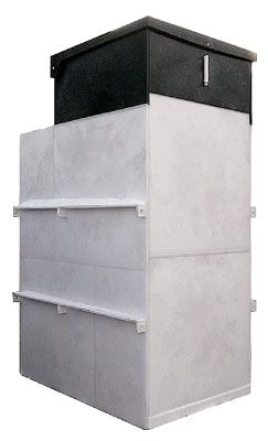

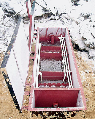

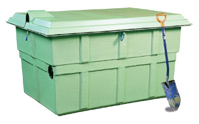

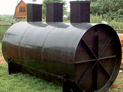

Маршруты сточных водУстановка для очистки стоков фирмы "КУБОСТ" имеет шесть модификаций с различной эффективностью очистки, которые применяются с учетом местных условий (тип грунта, уровень грунтовых вод, рельеф местности ит.п.) Маршруты сточных водТрехкамерный септик "Илеть" производительно-стью 3м3 рассчитан на пользование семьей до пяти человек. Стоимость оборудования- $1560 Маршруты сточных водСептик "Бриз-2" состоит из двух корпусов c удлиняющими горловинами и крышками. Оборудование выполнено из полиэтилена. Рабочий объем септика- 6м3. Стоимость монтажа системы "под ключ" (с устройством поля фильтрации) составляет $3575

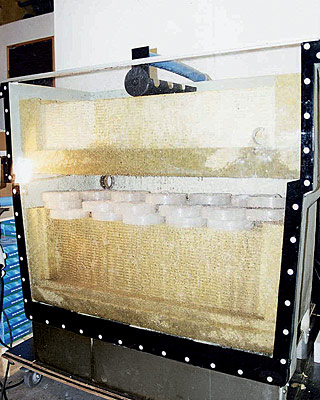

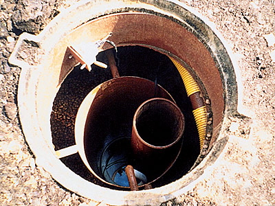

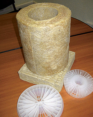

Маршруты сточных водБазальтовый фильтр для механической очистки и сегментные шайбы для поселения колоний аэробных бактерий Маршруты сточных водУстановка биологической очистки стоков GR-15 Маршруты сточных водУстановка глубокой биологической очистки сточных вод "Ялма" объемом 3м3. Стоимость- $2752 Маршруты сточных водОчистное сооружение "Тверь-3" объемом 3м3 ($4832) Маршруты сточных водКомбинированная установка септика Uponor Sako и био-фильтра от GREEN ROCK OY позволяет обойтись без трудоемкой работы по устройству полей фильтрации Маршруты сточных водСептики заводской сборки благодаря простоте конструкции и завершенному оснащению допускают монтаж круглогодично Маршруты сточных водСоставляющие GR-10: все остальное скрыто под землей Маршруты сточных водПринцип действия системы UPONOR: 1.Первый этап- осаждение взвешенных частиц в отстойнике, состоящем из трех камер. Осветленные воды отводятся через распределительный колодец 2.Второй этап- почвенная очистка стоков Маршруты сточных вод Перевозка септика "Илеть", корпус которого выполнен из полипропилена, не составляет труда. Масса емкости- 190кг Маршруты сточных водСептик ДСК-15 с биофильтром (от $727)

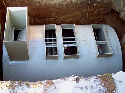

Маршруты сточных водСистема глубокой биологической очистки от «СБМ-ГРУПП» ($2490) Маршруты сточных водСептики Luko рассчитаны на очистку сточных вод от коттеджей в объеме от 1 до 7,5м3. Оборудование выполнено из армированного стеклопластика и оснащено датчиком переполнения емкости LABKO Маршруты сточных водПластиковые септики "АНИОН" достаточно легко и быстро устанавливаются в вырытый котлован вручную Маршруты сточных водСептик КОУ 3 АО с металлическим корпусом ($4512) Маршруты сточных водСистема биологической очистки «Тверь 1,5 Н» ($3305) Маршруты сточных водТрехкамерные полиэтиленовые септики от UPONOR Маршруты сточных водУстановка для очистки сточных вод «БИО-1-6»

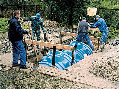

Маршруты сточных водЧетырехступенчатая система глубокой биологической очистки сточных вод "Лидер" с корпусом, который выполнен из поли-этилена низкого давления. Стоимость оборудования для семьи из четырех-пяти человек составляет $2890 Маршруты сточных водСептик "Кедр" разделен перегородками на четыре функциональные камеры Маршруты сточных водСептик из стеклопластика FloTenkST Маршруты сточных водРазмеры котлована зависят от габаритов выбранного септика (в данном случае Uponor Sako) Маршруты сточных водПоле фильтрации с раздельными канавами: 1.Фильтрационная ткань 2.Труба-распылитель 3.Дренажный коллектор 4.Засыпка 5.Щебень 16-32мм 6.Фильтрующий песок/отсев 0-8мм 7.Щебень 8-16мм Маршруты сточных водСхема установки биологической очистки «Сток-1,5 а»:

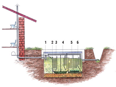

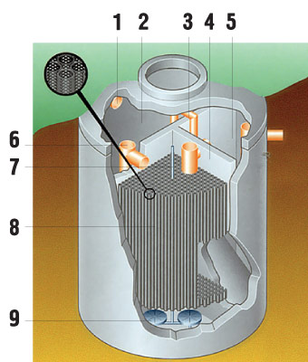

1.Канализационный ввод 2.Первичный отстойник 3.Эрлифт возврата активного ила 4.Аэрируемый биофильтр 5.Вторичный отстойник 6.Эрлифт подачи сточной воды 7.Патрубок подачи воздуха 8.Загрузка из стабилизированного ПНД 9.Аэратор Маршруты сточных водСхема отвода очищенных сточных вод из установки «Тверь» самотеком:
1.Септик 2.Биореактор 3.Аэротенк первой ступени 4.Вторичный отстойник 5.Аэротенк второй ступени 6.Третичный отстойник

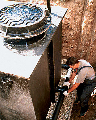

Одно из условий сдачи загородного дома в эксплуатацию- наличие системы очистки сточных вод, соответствующей требованиям СанПиН. Владельцам небольших садовых домиков можно, конечно, все «удобства» разместить во дворе и ограничиться выгребной ямой, а вот хозяевам строящихся коттеджей неизбежно придется искать более подходящий вариант
Сегодня на российском рынке представлено немало систем для очистки сточных вод. Конструкции разных фирм отличаются друг от друга материалом изготовления, производительностью, габаритами, особенностями обслуживания, ценой идр. Ивсе же работа любой из них строится по одному и тому же принципу: в устройство стекают канализационные стоки, очищаются, а затем очищенная вода попадает в грунт или на рельеф. Взависимости от используемой схемы все системы очистки сточных вод можно разделить на два типа: сооружения с подземной фильтрацией стоков и установки биологической очистки.
Устройства с подземной фильтрацией стоков

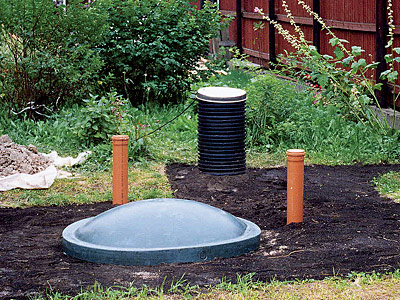

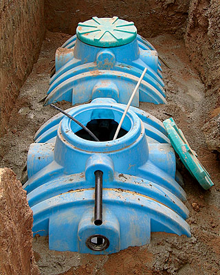

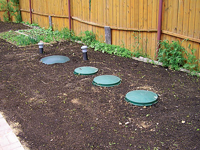

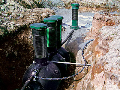

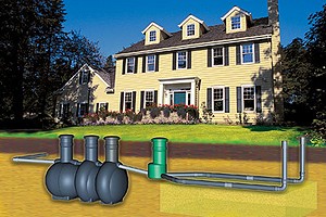

Такие устройства включают в себя септик и систему подземной фильтрации. На основе септиков можно смонтировать локальную канализационную сеть для индивидуальных домов. Септик- это сооружение для накопления и предварительной очистки небольшого количества (до 25м3 в сутки) бытовых сточных вод. Септики представляют собой подземные отстойники, горизонтальные или вертикальные, цилиндрические или прямоугольные, состоящие из одной или нескольких камер, через которые протекают стоки. Очистка осуществляется в них следующим образом. Сточные воды, содержащие фекальные и органические загрязнения, из домового канализационного выпуска попадают сначала в наружный трубопровод, а затем в септик. Для процессов, происходящих в септике, не нужны кислород и солнечный свет, так как в стоках присутствуют анаэробные микроорганизмы. Взвешенные, растворенные и коллоидные вещества, находящиеся в сточных водах, под воздействием гнилостных бактерий превращаются в активный ил, оседающий на дне септика. При разложении органики образуются газы, благодаря которым содержимое резервуара пребывает в постоянном движении: частицы ила увлекаются пузырьками газа вверх. При этом верхние слои стоков заражаются анаэробными бактериями. Акогда пузырьки газа лопаются, частицы ила снова оседают на дно, создавая запас пищи для бактерий и поддерживая процесс сбраживания новых порций загрязнений. Поскольку разложение сопровождается выделением газов, необходимо предусмотреть вентиляцию с выводом вытяжной части на крышу дома.
Процесс разложения протекает довольно медленно: для окончательного сбраживания смеси сточной воды и осадка требуется 1,5-2месяца. Но это в теории, а на практике обычно ограничиваются минимальными сроками нахождения сточных вод в септике (3дня). Втаком случае происходит лишь частичное разложение органики, потому септики малого объема в основном используются для удаления взвешенных веществ.
После прохождения стоков через камеры септика от воды отделяется осадок и оседает на дно, а осветленная жидкость нуждается в доочистке. (Доочистка осуществляется естественным образом в сооружениях подземной фильтрации, о которых мы расскажем чуть позже.) Эффект очистки в септике по органике составляет 30-35%, по взвешенным веществам- 60-65%. То есть данный тип устройств улавливает лишь небольшую часть органических загрязнений, в основной массе являющихся растворимыми. Нерастворенные фракции, остающиеся на дне септика, необходимо удалять с помощью ассенизационной машины; вызывать ее, как показывает практика, приходится 1-2 раза в год. Стоит эта услуга от $30 до $100. Однако весь ил вычищать нельзя, 10-20% его следует оставлять, чтобы не лишить процесс брожения "закваски"- микроорганизмов, живущих в осадке.

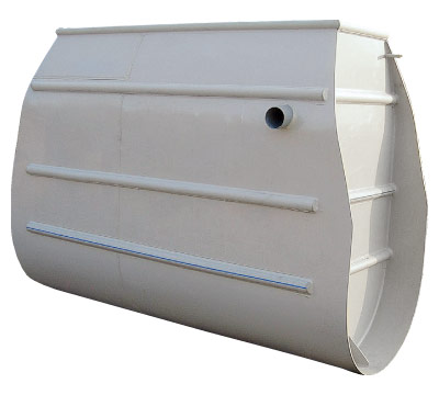

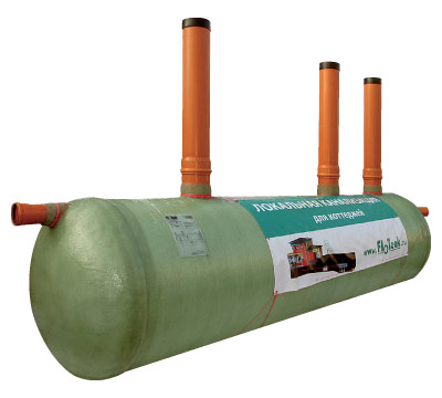

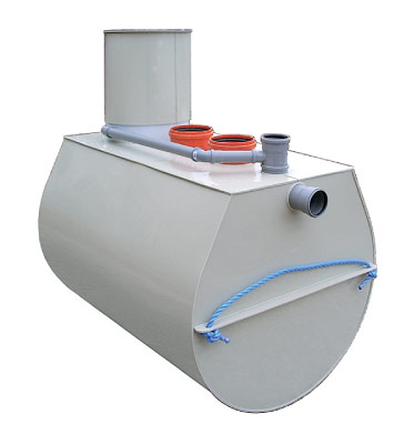

Септик можно купить в готовом варианте либо смонтировать самостоятельно. На российском рынке септики представлены как моделями иностранных производителей: Uponor Sako от UPONOR, Labko Sako-3 Twin от LABKO (Финляндия), так и отечественных: "Кедр" ("КОНТУР-ВЕСТ"), Purflo ("СВИТ-ПОЛ"), "ДСК-Мини" ("ДАЧНЫЕ КАНАЛИЗАЦИОННЫЕ СИСТЕМЫ"), "Кубост-1" ("КУБОСТ"), "Бриз-1" ("ЭЛГАД ПОЛИМЕР"), "С 1 ЖБм" ("ВОДТЕХНОСЕРВИС"), "Илеть" ("АЛЬБАТРОС"), "Этако" ("ЭТАКО"). Стоимость септиков- от $400 до $2945.

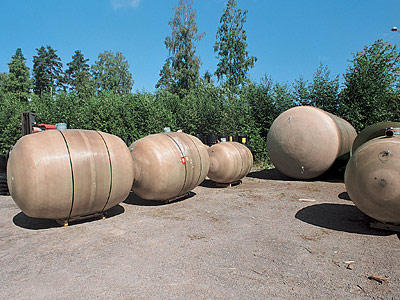

Долговечность септика во многом зависит от материала, из которого он изготовлен. Эти установки производят из полимеров, металла, бетона и железобетона. Одостоинствах и недостатках каждого из материалов, а также о других вопросах, связанных с септиками, мы расскажем более подробно в нашем следующем спецвыпуске, в статье, посвященной данному оборудованию. Задача же нынешнего материала- дать целостное представление о системах очистки сточных вод.

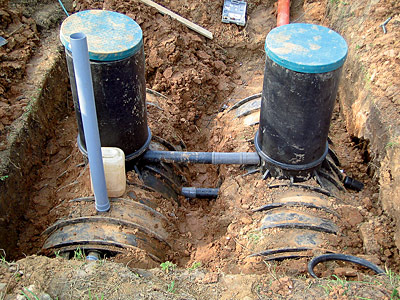

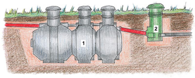

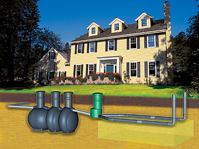

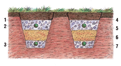

Итак, заканчивая разговор о первом типе устройств, нам осталось рассказать лишь о том, куда же деваются из резервуара предварительно очищенные стоки. Через отверстие в верхней части септика они попадают в трубу, которая ведет к фильтрующему колодцу (если объем стоков не превышает 1м3 в сутки) или к полям фильтрации (когда объем стоков больше). При этом используется природная способность почвы к самоочищению. Находящиеся в ней бактерии питаются органическими соединениями, содержащимися в стоках, и таким образом вода очищается до состояния, пригодного для сброса на рельеф или в водоемы.
Фильтрующий колодец диаметром 1,5-2м и глубиной 2,5м выполняют из железобетонных колец, кирпича, бетона, бутового камня. Внутри сооружения устраивают донный фильтр высотой 0,5-1м из гравия, щебня ит.п. Поступающие из септика сточные воды через фильтрующий слой проходят в грунт, где их "поедают" аэробные бактерии. Если объем сточных вод превышает 1м3 в сутки, используются поля подземной фильтрации или дренажные траншеи, работающие по тому же принципу, что и фильтрующие колодцы. Чтобы равномерно распределить стоки по всей площади поля, после септика устанавливают распределительные колодцы, а к септику подсоединяют специальную дозирующую камеру, благодаря которой стоки медленно и малыми порциями поступают на поле фильтрации по разветвленной системе труб с многочисленными отверстиями. Сквозь них сточные воды просачиваются в почву, где и происходит доочистка.
Фильтрующие колодцы и поля фильтрации подходят владельцам участков, на которых грунтовые воды залегают достаточно низко и почвы песчаные и супесчаные. Если же в результате геологических изысканий выяснилось, что вам достался участок с грунтами глинистыми или суглинками и высоким уровнем грунтовых вод, то для доочистки стоков придется делать насыпные песчано-гравийные фильтры и фильтрующие траншеи. На срезе они напоминают пирог, состоящий из последовательно уложенных слоев насыпного гравия, песка и дренажных труб. Глубина устройств увеличивается до 2-2,5м. Сооружения данного типа достаточно трудоемки, и поскольку распределительные трубы фильтрующих полей и траншей, как правило, расположены выше септика, то для подачи сточных вод из него на поле или в траншею нужен перекачивающий насос, что удорожает стоимость системы и усложняет ее эксплуатацию. Поэтому при залегании грунтовых вод на глубине менее 2,5м от поверхности земли насыпные песчано-гравийные фильтры и фильтрующие траншеи практически не используются. Для подобных случаев лучше всего подходят устройства биологической очистки заводского исполнения.

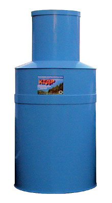

Впоследнее время появилось много фирм, которые взяли за основу продукцию ведущих компаний в области очистки сточных вод и, изменив название, выпускают установки под своим именем. Такие «производители» не имеют технологического и конструктивного расчета своего оборудования, а также опыта эксплуатации».
Принцип работы биологических очистных сооружений заключается в следующем. Для механической очистки стоков используется первая камера, представляющая собой так называемый септик или метантенк, где в анаэробных условиях (без доступа кислорода) из сточных вод удаляются жир, взвешенные частицы, плавающие пленки. Сэтим процессом мы уже познакомились при описании работы септика. Осадок остается в септике, а осветленная вода поступает в блок биологической очистки. Он может быть представлен в трех вариантах: в виде биофильтра, аэротенка либо их сочетания.
Биофильтр- это компактная емкость с засыпкой из какого-либо пористого материала: керамзита, шунгизита, пузолана, кокса, капроновых шнуров, пластиковых шайб. Засыпка (прослойка) служит местом для прикрепления аэробных бактерий, дышащих кислородом, с помощью которых при доступе воздуха (через имеющуюся в биофильтре аэрационную трубу) происходит процесс биохимического окисления стоков. Втечение 2-3 недель эксплуатации прослойка покрывается биопленкой, представляющей собой слизистые колонии микроорганизмов на материале загрузки. Биологическая очистка протекает в два этапа (оксидирование- нитрификация): сначала окисляются углерод и водород, распадаясь на углекислый газ и воду, а потом осуществляется окисление азота- вначале до солей азотистой кислоты, а затем- солей азотной кислоты и нитратов.
Аэротенк по своим функциям похож на биофильтр, но в нем строение колоний микроорганизмов иное. Кроме того, для введения в воду кислорода и поддержания активного ила во взвешенном состоянии его смесь со сточной водой аэрируется (продувается воздухом). Сэтой целью используется насос или компрессор. Система становится значительно сложнее в эксплуатации, поскольку требует бесперебойной подачи электроэнергии.
