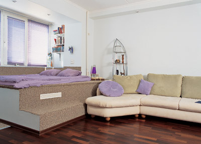

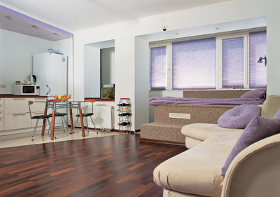

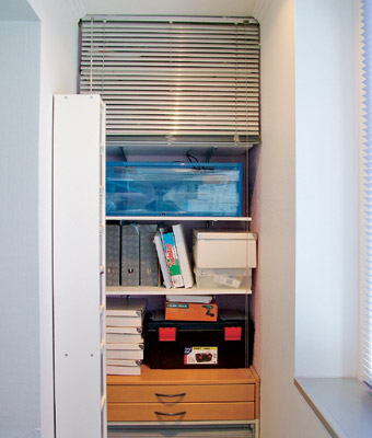

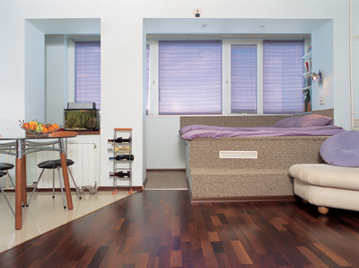

Площадь длинной лоджии использовали с максимальным эффектом. На одной стороне расположили кровать, а на другой устроили систему хранения
- кабинетный шкаф-библиотеку. Это всего лишь полки во всю глубину лоджии, за поднимающимися жалюзи, плюс выдвижные ящики и белый стеллаж для компакт-дисков (IKEA)
Примерно одну треть лоджии занял подиум, который и используют как спальное место
- широкое и теплое, ведь внутри подиума осталась подоконная плита с радиатором отопления

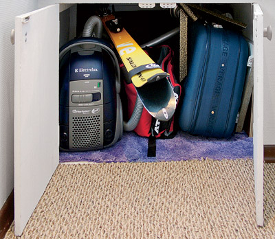

Под подиумом просторное место, где лежат чемоданы, ролики, горные лыжи, пылесос, кальян и ящик на колесах со всякой мелочью. В
изголовье кровати есть люк и еще один ящик для подушек, пледов и одеял

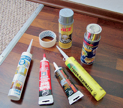

Карниз и плинтус поставили на силиконовые герметики, их же использовали и при оборудовании санузла. Декорируя дверь, применили серебристую автомобильную эмаль

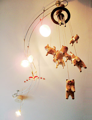

Для установки шинной системы освещения комнаты с галогенными лампами и понижающим трансформатором потолок не штробили
- свет подсоединили к той точке на потолке, куда строители дома провели провода для центрального потолочного светильника

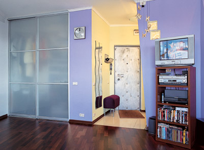

Гостиная отделена от кухни и от прихожей прямыми линиями границ между темной паркетной доской и крупными светло-кремовыми керамогранитными плитами

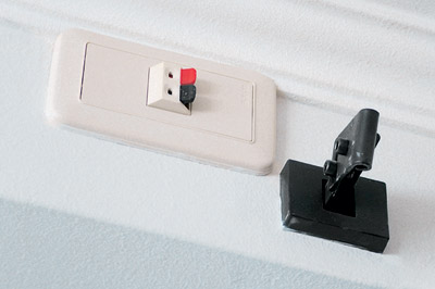

Для монтажа акустической системы маленького домашнего кинотеатра, который установят позже, смонтировали кронштейны
для крепления динамиков. К
ним подвели провода

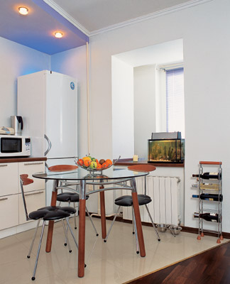

Мастерам, устанавливавшим кухонную мебель, была заказана и столешница в оконный проем между кухней и лоджией. Здесь нашлось место для аквариума с соленой водой и хищными морскими рыбками

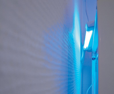

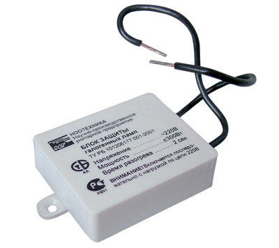

Чтобы как можно реже менять перегоревшие галогенные лампы, в систему освещения вмонтировали блок защиты галогенных ламп от перепадов напряжения, а в дополнение к цветному свету над гостевым диваном и на кухне установили
декоративную подсветку, спрятав сияющую синим светом люминесцентную трубку за холодильником

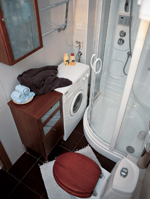

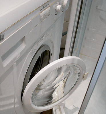

При оборудовании санузла, площадью всего 3
м
2, на счету был каждый сантиметр. Здесь уместили умывальник, унитаз, стиральную машину, душевую кабину, полку, ящик и полотенце-
сушитель. Люк стиральной машины открывается только при раздвинутых дверцах кабины

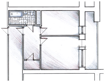

План до переустройства

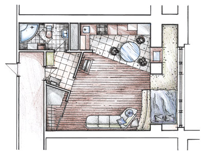

План после переустройства
Из маленькой однокомнатной квартиры с длинной лоджией на западную сторону получилась очаровательная студия. Впрочем, обладающая весьма нетрадиционной деталью- большой кроватью на территории лоджии. При этом все радикальные действия по переустройству проведены с полным соблюдением норм и правил и сопровождены оформлением всех разрешительных документов.

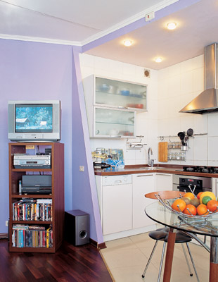

Кухня-кабинет
Кухня визуально отделена от общего пространства прямой линией приспущенного гипсокартонного потолка. Свет от лампочек на этом козырьке освещает рабочую и обеденную зоны, подчеркивая функциональное деление помещения. "Вытяжка над плитой- китайского производства, настенная плитка и радиатор на кухне- испанские, розетки и выключатели- корейские. Вобщем, как говорится, с миру по нитке. Весь этот интернационализм обусловлен приемлемым соотношением цены и качества, тем же, видимо, объясняется и наличие в моем доме большого количества предметов от российских производителей",- констатирует хозяйка.
Из старой кухонной обстановки сохранилась только мойка. Ее врезали в новую столешницу. Ашкафы здесь- тоже от IKEA. Расположение радиаторов оставили прежним, при этом один из них заменили импортным (ROCA, Испания). Пол на кухне оснащен системой электрического подогрева, терморегулятор выведен на стену рядом с выключателем. Вытяжка приобретена рециркуляционная. Сее помощью воздух не выбрасывается в вентиляционную шахту, а после очистки вновь возвращается в помещение. Авот в санузле маленький вентилятор встроен в вентиляционное отверстие, что позволяет быстро ликвидировать сырость. Завершающий композицию кухни элегантный и строгий комплект из стеклянного стола и стальных стульев очень функционален: он подходит как для завтрака «на двоих», так и для приема гостей, здесь также удобно поработать с ноутбуком.
Три «мокрых» метра
Ванная комната площадью всего 3м2 заставила отнестись к ее организации крайне тщательно. Плоская, вытянутая по торцевой стене раковина выступает в помещение минимально. Закрывающее всю стену зеркало над нею, естественно, работает на увеличение крошечного пространства. Под раковиной расположили еще одну калошницу из IKEA, белого цвета. Но в данном случае плоские короба внутри ее используются иначе- как хранилище бытовой химии и средств для уборки. Два деревянных предмета- навесная полка и тумбочка от IKEA- делают ванную комнату теплой и уютной.
Дизайнер объясняет: "Расположение сантехники было пересмотрено задолго до меня. Ая все оставила на своих местах, лишь заменила приборы и аксессуары новыми. Имеющиеся условия, между прочим, позволили продемонстрировать все мое мастерство- ведь дополнительный набор предметов надо было разместить на крохотной площади. И, в общем-то, поместилось многое, включая стиральную машину, бойлер и душевую кабину».

Ложе с подогревом
Спальное место занимает часть территории лоджии и выхватывает лишь небольшой кусочек комнаты. Сделав спальню на лоджии, сэкономили целых 3м2. Подоконную плиту вместе с радиатором, как и положено, оставили в неприкосновенности, и на ней, как на опоре, устроили подиум. Поскольку внутри "кровати" спрятана настоящая батарея центрального отопления, ложе подогревается снизу. Ихотя на лоджии даже в крещенские морозы сохраняется обычная комнатная температура (19С), такой подогрев пришелся очень кстати. Ктому же, согласитесь, эта теплая лежанка столь же необычна, сколь остроумна и проста.
