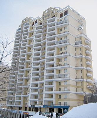

Монолитный жилой дом индивидуальной планировки
Интерес покупателей к новому жилью не ослабевает. Причем многие предпочитают квартиры с минимальным количеством несущих конструкций, чтобы можно было изменить навязанную (или «стандартную») планировку. Поэтому некоторые застройщики изначально закладывают, а инженеры проектируют в несущих стенах широкие проемы.

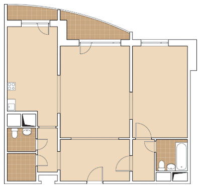

Двухкомнатная квартира, о которой речь пойдет в этот раз, находится в монолитном жилом доме, выполненном по индивидуальному проекту. Ее планировка заинтересовала редакцию благодаря двум широким проемам в несущих стенах. При этом квартира имеет типовую (распространенную) конфигурацию "кухня-комната-комната". Кплюсам такого плана можно отнести раздельный санузел, а также наличие кладовки, которую нередко используют как гардеробную. Кроме того, в квартире большая кухня и два "внешних" пространства- лоджия и балкон. Вентиляционный и коммуникационный короба расположены в едином блоке при санузлах, один из них обслуживает еще и кухню.
Инесколько слов об особенностях здания, в котором расположена квартира. Оно характеризуется переменной этажностью (возможны 10 и 19 этажей). Входящие в него квартиры включают от двух до пяти комнат. Наружные стены, как и у большинства монолитных домов, не несущие, сделаны с заполнением пеноблоками, а со стороны фасада оштукатурены. Внутренние несущие стены- из монолитного железобетона с усилениями (колоннами и перемычками), имеют толщину 180, 200 и 220мм. Межкомнатные перегородки сложены из пенобетонных блоков толщиной всего 100мм, а перегородки сантехузлов и вентшахт- из кирпича (120мм).
Прежде чем приступить к ремонту с перепланировкой, необходимо получить в одном из проектных институтов техническое заключение о состоянии конструкций вашего жилья. Кроме того, потребуется разрешение на перепланировку от районной межведомственной комиссии.
Двухкомнатная квартира общей площадью 89,3 м<sup>2</sup>
Двухкомнатная квартира общей площадью 89,3 м<sup>2</sup>План до переустройства

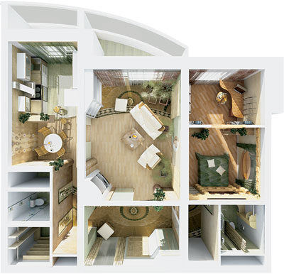

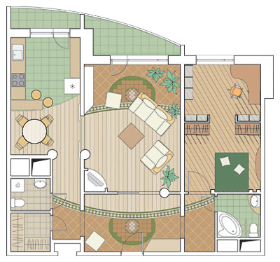

Бамбуковый рай

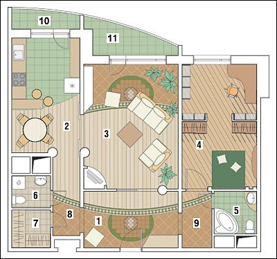

Сильные стороны проекта:
  • выделение зоны столовой
  • создание зоны кабинета в спальне
  • удобные маршруты передвижения по квартире
  • оборудование гардеробной комнаты на месте кладовой
Слабые стороны проекта:
  • перенос оборудования на кухне и в ванной комнате
  • большой объем ручного труда при выполнении декоративного оформления
  • нерациональное использование площади прихожей

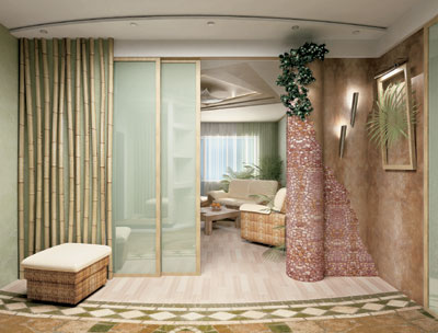

Этот современный интерьер включает в себя элементы этностиля. Вдекоре и предметах меблировки используются африканские и азиатские мотивы: настенная роспись (в столовой), мозаика на полу. Кроме того, заслуживают внимания экзотические материалы: плетенки из бамбука, мебель из ротанга. Молодой супружеской паре этот дом напомнит об увлекательных путешествиях по Азии и Африке.
Справа от входной двери устраивается шкаф с полками, слева- пуф. Пол прихожей частично покрывается плиткой, а на дугообразной границе с паркетом выкладывается полоса мозаичного орнамента. Вход из прихожей в гостиную оформляется высокой раздвижной перегородкой из зеленого матового стекла. Проем делается асимметричным: с одной стороны- толстые стебли бамбука, а с другой- декоративная колонна из ГКЛ, покрытая галькой.
Гостиную легко отделить от кухни, закрыв раздвижные двери с матовым стеклом. Тогда она станет изолированной и сможет использоваться как автономное гостевое помещение. Слева в проеме предлагается установить полуколонну, отделанную фактурной штукатуркой. Этим декоративным материалом покрываются все вертикальные поверхности гостиной. Причем стена, смежная с кухней и прихожей, делается медно-коричневой, а примыкающая к спальне декорируется песочным, нежно-зеленым, медным и белым составами. Проем, ведущий в спальню, превращается в закрытое стеклом окошко, по форме напоминающее лепесток. Оно образуется двумя обрезанными по дуге плоскостями из ГКЛ, наложенными друг на друга. Мебель в гостиной, стилизованная под «этно»: плетеные кресло, диван и пуф с белыми кожаными подушками. Растения предусматриваются как в виде настенных бамбуковых плетенок, так и живые: веерные пальмы разной высоты предлагается расставить за диваном и креслом. Так из элементов «живой» и «неживой» природы в «каменных джунглях» создается райский «бамбуковый островок». Подвесной потолок гостиной имеет сложную «слоистую» структуру: по центру комнаты делается рельеф из смещенных друг относительно друга квадратов.
Кухня разделяется на рабочую и столовую зоны барной стойкой с коваными опорами. Столовая располагается ближе к гостиной, а зона готовки- у окна. Такое перемещение требует удлинения коммуникаций. Стены столовой обшиваются фанерой. После того как ее покроют морилкой, природный рисунок дерева усиливают росписью. Получится вполне «африканский» мотив.

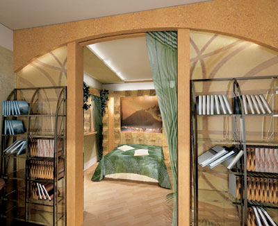

Спальня включает в себя кабинет у окна и собственно спальную часть. Между ними- тонкая перегородка с арочным завершением и сквозным проемом, в котором вешают зеленую муаровую шторку. Со стороны кабинета возле перегородки устанавливаются кованые книжные стеллажи. Стены покрываются штукатуркой цвета красной глины. Визголовье кровати стена декорируется ритмично расположенными квадратными резными плашками, выполненными в ориентальной стилистике.
Даже ванную оформляют в этническом стиле. Стены декорируют зеленовато-белой плиткой с орнаментом, а унитаз скрывают за перегородкой из стеблей бамбука.
Всанузле на подиуме размещается стиральная машина. Возвышение делается для того, чтобы удобно было загружать белье. Ктому же унитаз располагается далеко от коммуникаций, и в подиуме прокладывается труба.

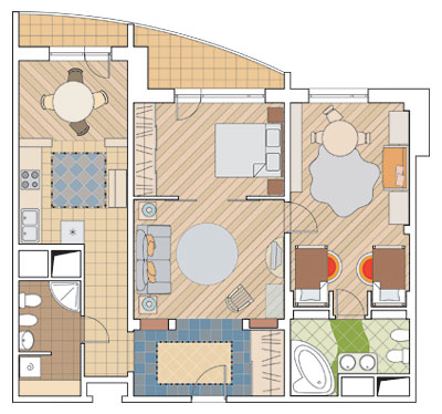

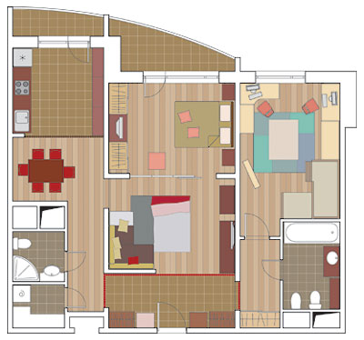

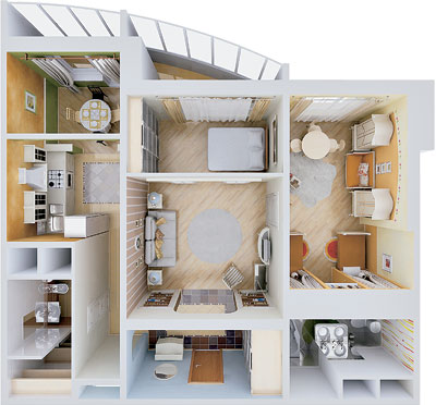

Островок старой Швеции
  • разделение большой комнаты на спальню и гостиную
  • создание отдельной детской ванной комнаты
  • установка в санузлах дополнительных сантехприборов
  • удобное зонирование каждого помещения
  • увеличение площадей ванной и жилой комнат
  • недостаток мест для хранения вещей
  • высокая стоимость отделки
  • плохая инсоляция гостиной
  • одна ванна для взрослых и детей
  • возможность прохода в детскую только через гостиную

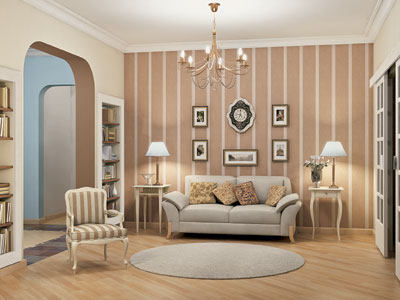

Проект адресован семье с двумя детьми- учащимися начальных классов. Воснову дизайна положен стиль эпохи шведского короля Густава (XVIIIв.). Для этого времени характерно соединение традиций шведской архитектуры с элементами европейского классицизма и рококо. Стены комнат тогда обшивали деревянными панелями, покрашенными в белый или зеленый цвет. Покрытую белой краской деревянную мебель оживляла резьба. Столы и стулья с тонкими изогнутыми ножками имели округлую форму, а спинки стульев напоминали медальоны- деревянные рамы с тканевыми вставками. Такой интерьер создает ощущение спокойствия, уюта и размеренности жизни на этом островке старой Швеции.
Центральная часть квартиры разделяется новыми перегородками на три части: прихожую, гостиную и спальню родителей. Перегородку, отделяющую гостиную от прихожей, предлагается перенести ближе к входу, сделать толщиной 430мм и снабдить по центру аркой. Сдвух сторон от проема создаются ниши, в которых устанавливаются полки, открытые в гостиную. Проход в правый коридор закрывается, и на его месте располагается шкаф.
Вгостиной предметы "густавианской" обстановки размещаются симметрично: по обе стороны от дивана ставятся два столика, а на них- две лампы. Над диваном предлагается повесить часы, а вокруг них картины в одинаковых рамках. Стена за диваном оклеивается обоями в светлую полоску на коричневом фоне. Раздвижные двери отделяют гостиную от спальни родителей, которую предполагается оформить в том же стиле.
Вдетскую можно пройти только из гостиной, что не очень удобно,- во время дружеских вечеринок это соседство помешает как детям, так и взрослым. Визуально комната делится на две части: спальную и "дневную"- для игр и занятий. Впервой, в глубине помещения, ставятся две белые кроватки. Как и в старинных шведских домах, они помещаются в альковы (ниши из гипсокартона) со шторками. Анад изголовьями встраиваются полки. Вигровой зоне располагается диванчик с двумя шкафами по бокам, а у окна- письменные столы и стеллаж.
Вванную комнату дети могут попасть прямо из своей комнаты. Внизу стены облицовываются белой плиткой, а вверху расписываются по штукатурке вручную.

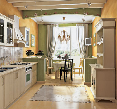

Всоответствии с проектом, кухня состоит из рабочей зоны и столовой (у окна), их разделяет невысокая перегородка из пеноблоков. Усиливает зонирование пологая арка из ГКЛ. Всю нижнюю часть стен столовой предлагается обшить деревянными панелями травяного цвета, а верхнюю покрыть штукатуркой цвета охры. Пол столовой отделывается паркетной доской под беленый дуб. На потолке кухни создаются декоративные балки из ГКЛ.
Площадь санузла увеличивается за счет кладовой. Ана месте кладовой, за выступом перегородки, устраивается домашняя прачечная.

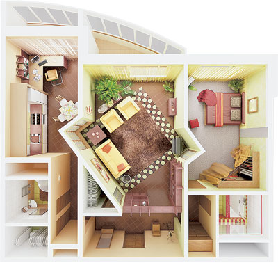

  • создание столовой зоны
  • установка дополнительных приборов в санузлах (душевая кабина, биде)
  • устройство прачечной с сушкой белья
  • увеличение жилой площади на 2,3м2
  • превращение гостиной в проходную комнату
  • расположение части ванной комнаты над жилой комнатой соседей
  • выполнение дорогостоящих росписей

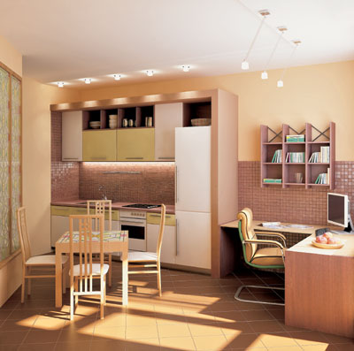

Задачей этой перепланировки стала организация жилища для детей 8 и 12 лет, а также их родителей. Это удается сделать без разрушения капитальных стен- предлагается демонтировать лишь несколько перегородок. Большая комната разделяется на спальню родителей (у окна) и гостиную. Гостиная как бы «выдвигается» в прихожую и объединяется с нею. Их разделяет лишь небольшой, темно-серого цвета, простенок, у которого устанавливают угловой диван.
Вприхожей размещаются два шкафа для верхней одежды, широкая калошница, большое зеркало и тумба, на которую можно присесть. Стены покрываются несколькими видами декоративной штукатурки. Роспись представляет собой крупный геометрический рисунок, выполненный в охристо-песочной гамме с добавлением «золота». Полы прихожей выкладываются керамогранитом выцветшего «ржавого» цвета, а в гостиной настилается паркет. Покрытия разделяются узкой темно-красной полосой керамической плитки. Применение естественных оттенков песка, глины и «золота» еще раз доказывает, что у природы нет не только «плохой погоды», но и «плохих красок».

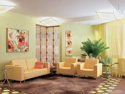

"Плита" подшивного потолка выходит в зону гостиной. Кроме того, на перегородке между гостиной и прихожей из гипсокартона выполняется объемный элемент- «позолоченный» короб со встроенной подсветкой. Этот «светильник» тоже работает на объединение двух помещений. «Позолотить» поверхности можно путем нанесения «золотой» фольги или специальной краски.
Так как гостиная не имеет окон, от спальни она отделяется светопрозрачной перегородкой с матовыми стеклами. Одна створка из трех может отодвигаться и выполнять функции двери. Вдоль стены, напротив углового дивана, располагается композиция модульной мебели. Внее монтируются плазменная панель и колонки домашнего кинотеатра, стилизованные под патефоны.

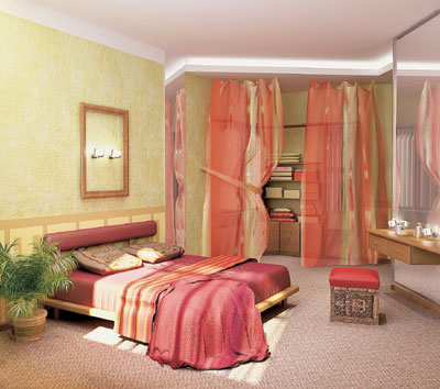

Вспальне найдут свое место двуспальная кровать, прикроватные тумбы, узкая и широкая, плюс пуф. Адля установки телевизора (напротив изголовья кровати, между двумя шкафами) предлагается оборудовать нишу. Стены отделываются штукатуркой с добавлением золотого колера, а поверх нее дополнительно наносятся кусочки «золотой» фольги. Уровень потолка плавно поднимается от периферии к центру, образуя подобие купола, который по периметру расписывается крупными алыми маками.
Кухня разделяется на рабочую часть и столовую. Ктому же рабочая зона перемещается к окну, из-за чего придется переносить оборудование и удлинять коммуникации. Но зато эту часть помещения проще будет проветривать и запахи готовки почти не проникнут в жилые комнаты.
Столовая устраивается рядом с гостиной. Их связывает широкий проем и единое оформление: светлые стены, половая доска. Помещение удобно и для приема гостей, и для обедов и ужинов в узком семейном кругу.
Вдетской устанавливается двухъярусная кровать, благодаря чему высвобождается место под большой шкаф и рабочие места. Потолок изготавливается из гипсокартона с углублениями в виде звезд. Стены оклеиваются обоями с абстрактными, несколько «детскими» рисунками.
За счет уменьшения детской ванная комната увеличивается на 0,8м2. Это может вызвать проблемы при согласовании из-за расположения над жилым помещением соседей снизу. Но такое решение позволит добавить к стандартному набору сантехники биде и разместить все оборудование более свободно.
Всанузле устанавливают душевую кабину, для чего его незначительно увеличивают за счет устроенной рядом постирочной. Стены облицовываются белой плиткой.

Игры со светом
  • все помещения изолированы
  • много места для хранения вещей
  • создание интересного пространства гостиной без нарушения несущих конструкций
  • организация домашней постирочной
  • расширение гостевого санузла и установка в нем душевой кабины
  • увеличение жилой площади на 1м2
  • уменьшение площади прихожей на 3,1м2
  • немного рабочих поверхностей в кухне
В проекте использован интересный прием: в пространство гостиной вставлен квадратный в плане объем, развернутый относительно стен квартиры почти на 45. Это нарушает заданную строго ортогональную планировку. Причем такое решение удалось воплотить без нарушения капитальных конструкций- углы квадрата врезаются в широкие проемы, оставленные в несущих стенах. Проект создан для супружеской пары без детей, так что выкраивания дополнительных помещений не требуется.
Квадрат делит гостиную на три части: библиотеку, зимний сад у окна и центральную зону отдыха с домашним кинотеатром. Библиотека представляет собой ряд стеллажей, которые отделяют гостиную от прихожей, а для прохода в гостиную в них оставлен сквозной проем.
Пол покрывается керамической плиткой коричневого цвета, а в пределах "квадрата" укладывается темно-коричневый ковролин, который обрамляется орнаментом из плитки двух цветов- шоколадного и желтого. Тема орнамента продолжена в рисунке витражей, выступающих углом в кухню, гардеробную и спальню. Рисунок составляется из кусочков желтого, зеленого, розового и прозрачного стекла. Витражи не только разграничивают пространство, но и служат для создания особой "световой" атмосферы. Например, свет из кухни, проходя через витраж, будет проникать в полутемную гостиную таинственным рассеянным сиянием. Асвет из гостиной создаст в спальне, где выключены лампы, интимный полумрак. Такие игры со светом вносят в интерьер разнообразие, характерное для природной среды, где нюансы освещения имеют большую градацию.
Стены гостиной штукатурятся и окрашиваются в светло-зеленый цвет с желтым отливом. На этом фоне хорошо смотрятся мягкая мебель насыщенного горчичного оттенка и живые растения.
Размеры прихожей уменьшаются за счет увеличения гостиной. Напротив входа в квартиру располагается дверца в «треугольную» гардеробную, которая образуется благодаря все тому же «квадрату». Сквозь витраж в нее будет попадать немного естественного света.
Кухня. Кухонная мебель и оборудование компактно располагаются вдоль одной стены (при этом оборудование переносить не придется), так что остается свободное место не только для зоны столовой, но и для небольшого кабинета у окна. Стены окрашиваются в мягкий кремовый тон, а пол облицовывается терракотовой плиткой.
Вкоридоре, ведущем в спальню, ставится шкаф. Выступающий угол делит спальню на спальное место и "служебную" зону, а в "срезанном" шторами углу- гардеробную.
Спальня решается в теплых красках юга: фон светло-желтых оштукатуренных стен выгодно подчеркивает элементы текстильного оформления знойных красных тонов.
На месте кладовой устраивается постирочная, которая будет меньше- часть площади присоединится к гостевому санузлу, и там появится душевая. Всю сантехнику расставляют по углам. Ванная не меняется, только унитаз с раковиной размещаются на противоположных стенах.
