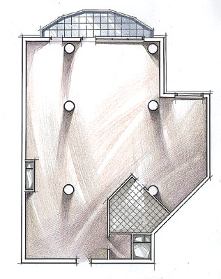

План до реконструкции

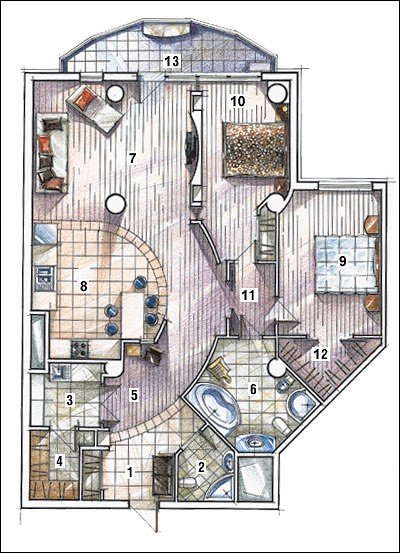

План после реконструкции

За прихожей следует плавно изогнутый по дуге просторный коридор-холл (14,6м2). Перегородка со встроенными стеклоблоками желто-золотистого цвета отделяет его от кухни-столовой. Стеклоблоки (еще одна чрезвычайно удачная идея) пропускают солнечный свет и при этом скрывают центральную часть интерьера, решая, таким образом, проблему зонирования.
Кухня-столовая и гостиная представляют собой единое пространство. Такой тип планировки можно уже считать традиционным, во всяком случае, он пользуется огромной популярностью, и, заметим, вполне заслуженно. Границы кухни-столовой обозначены лишь условно- полукруглой линией на стыке плитки и паркета (гостиная). Надо отметить, что своеобразная плавность является отличительной чертой архитектурного решения в целом. На ощущение логической и визуальной взаимосвязанности всех помещений квартиры работают и линии перегородок, и силуэты подшивных потолков, и изогнутые границы напольных покрытий. Приватная зона отделена от гостевого пространства небольшим тамбуром с раздвижными дверями и включает в себя две спальни (с большой гардеробной при одной и встроенным шкафом в другой) и ванную комнату.
