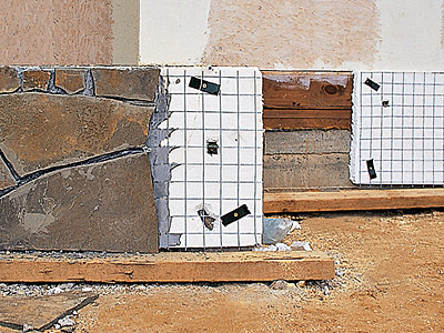

Перед тем как начать отделку, цоколь утеплили пенополистирольными плитами, приклеивая их к стене и фиксируя дюбелями. На плиты нанесли слой клея, а на него уложили стеклосетку с ячейками 5050мм, используемую в качестве опоры для последующего слоя штукатурки. Сетку «пристреливали» к пенополистиролу пневмопистолетом.
После затвердения штукатурного слоя цоколь облицевали песчаником на цементном растворе марки М 50 по увлажненной грунтовой штукатурке. Каменные «плитки» имеют неправильную форму, поэтому их укладывали не ровными рядами, а в произвольном порядке, подгоняя грани друг к другу. Нарочито широкие швы между камнями, заполненные специальной затирочной смесью, придали покрытию большую декоративность. Расшивка швов необходима для герметизации кладки, недопущения попадания воды в поры и щели между песчаником, кладочным раствором и стеной.

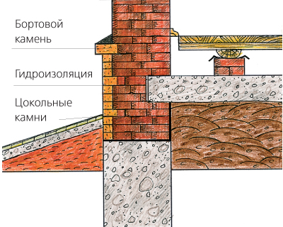

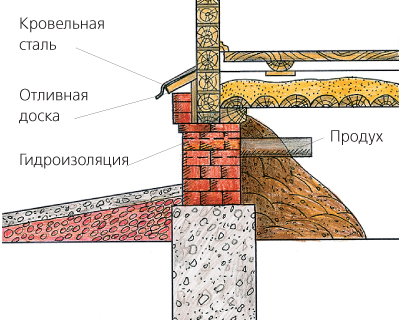

Примеры конструкций цоколей

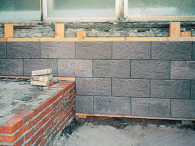

Чем облицевать цоколь? (Свой дом №3 2006)Из бетонных камней в подрезку Чем облицевать цоколь? (Свой дом №3 2006)Облицованный каменными блоками
Чем облицевать цоколь? (Свой дом №3 2006)Кирпичный с отливом Чем облицевать цоколь? (Свой дом №3 2006)Облицованный кирпичом
