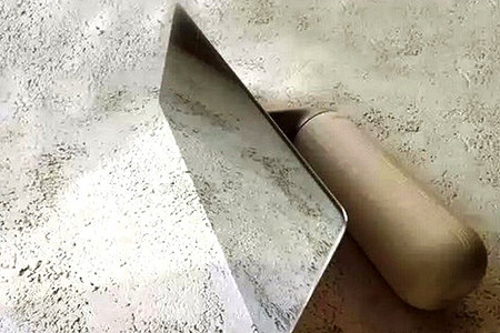

Сначала нужно подготовить черновую поверхность, то есть очистить ее от старых покрытий. После этого можно приступить к разбавлению раствора. Инструкция по разведению смеси есть на упаковке. Нужно строго соблюдать пропорции, чтобы она не получилась слишком жидкой. Большинство производителей выпускает товары, готовые к использованию без добавления растворителей, но можно приобрести и порошок, которые разбавляют водой или неводными растворами.
Чем наносить декоративную штукатурку
Наносят ее шпателем, валиком или кистью. Для создания узора, рельефа или конкретного рисунка применяют губки, трафареты, штампы и специальную пленку. Назначение этих инструментов известно только опытному мастеру, который и должен заниматься нанесением раствора. В зависимости от количества слоев может выйти определенный оттенок или узор.
Предугадать конечный результат невозможно, не имея опыта работы с такими материалами. Каждый новый слой наносят после полного высыхания предыдущего, то есть примерно через сутки. В случае необходимости готовую поверхность покрывают защитными составами.
