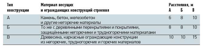

    «Привязывать» строения на своем участке к соседним необходимо в соответствии с требованиями норм пожарной безопасности. Именно по этой причине в СНиПах предусмотрены минимальные дистанции между постройками на сопредельных участках в зависимости от материала этих сооружений. Используя приведенную здесь таблицу, можно рассчитать минимальные противопожарные расстояния между соседними жилыми домами и группами других строений на участках.
    Так, например, расстояние между вашим каменным домом и деревянным жилищем соседа должно быть не менее 10м, а между деревянными банями (вашей и соседа) - минимум 15м.

    Строим по правиламМинимальные противопожарные расстояния между соседними жилыми домами Выбирая проект, надо знать, что под домом можно устроить подвал или погреб (это невозможно делать под постройками для мелкого скота и птицы). Высота жилых помещений от пола до потолка - не менее 2,2м. Вхозяйственных помещениях, в том числе в подвале, высота потолков может быть ниже, но не менее 2м; высота погреба - как минимум 1,6м до низа выступающих конструкций (балок, прогонов). Также необходимо обратить внимание на требования к инженерному оборудованию. Вот некоторые из наиболее распространенных:
